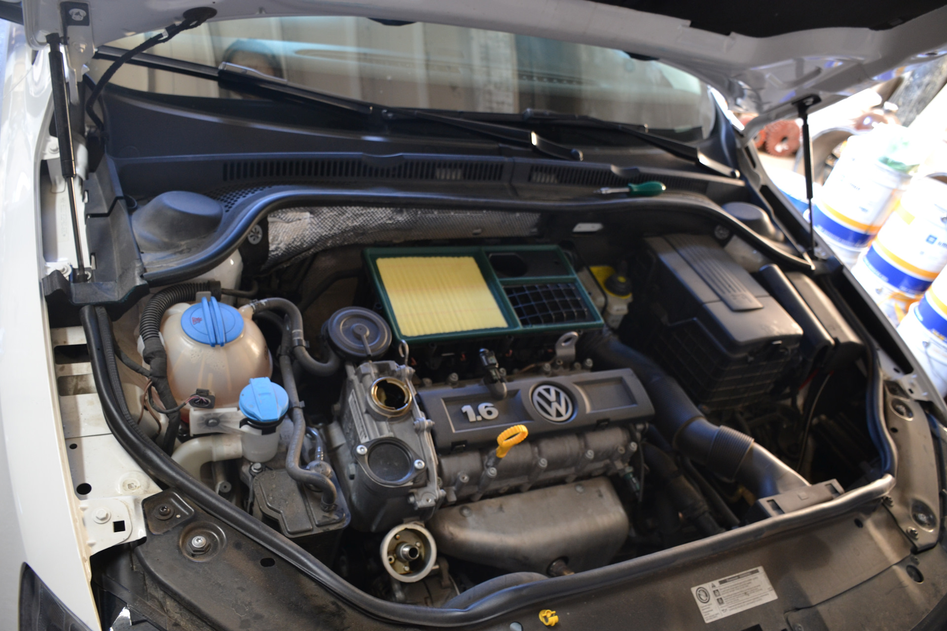

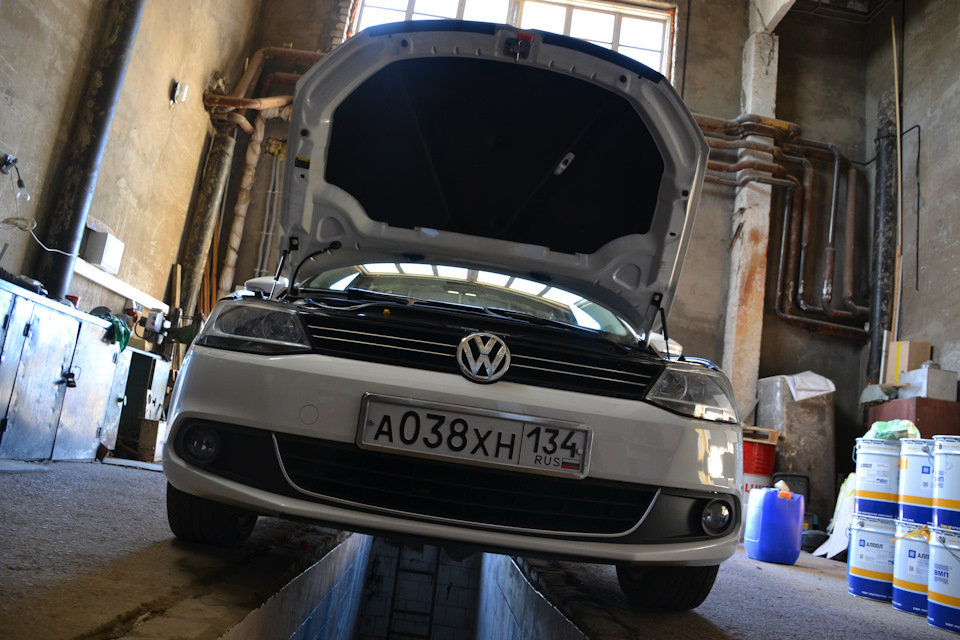

Ну собственно как и решил проводить ТО каждые 10 000 км. так и сделал.
Этот маленький юбилей отмечали вдвоём, так как масляный сервис решил сделать своими силами.
Список расходников в этот раз выглядит так:
Масло LIQUI MOLY Synthoil High Tech 5W-40 артикуль 1915
Фильтр масляный оригинал 03C115561H
Пробка оригинал N90813202
Фильтр воздушный оригинал 036129620J
Фильтр салонный угольный оригинальный 1K1819653B
Почему LIQUI MOLY Synthoil High Tech 5W-40?
от Мотюля решил отказаться потому что боялся нарваться на левак. Официального представителя в моем городе нет, а через интернет магазин заказывать — доверия нет. Человек "который шарит" посоветовал LIQUI MOLY Synthoil High Tech. LM в городе имеет оф. представителя с хорошей репутацией. Но цена…
Уже решил брать Лукойл Генезис, но тут поговорил с хорошим знакомым, который работает в METRO Cash&Carry и он согласился провести LIQUI MOLY со скидкой для сотрудников, вроде как по закупочной цене. Разница с Лукойлом получилась терпимая и я купил LM.
Сам процесс

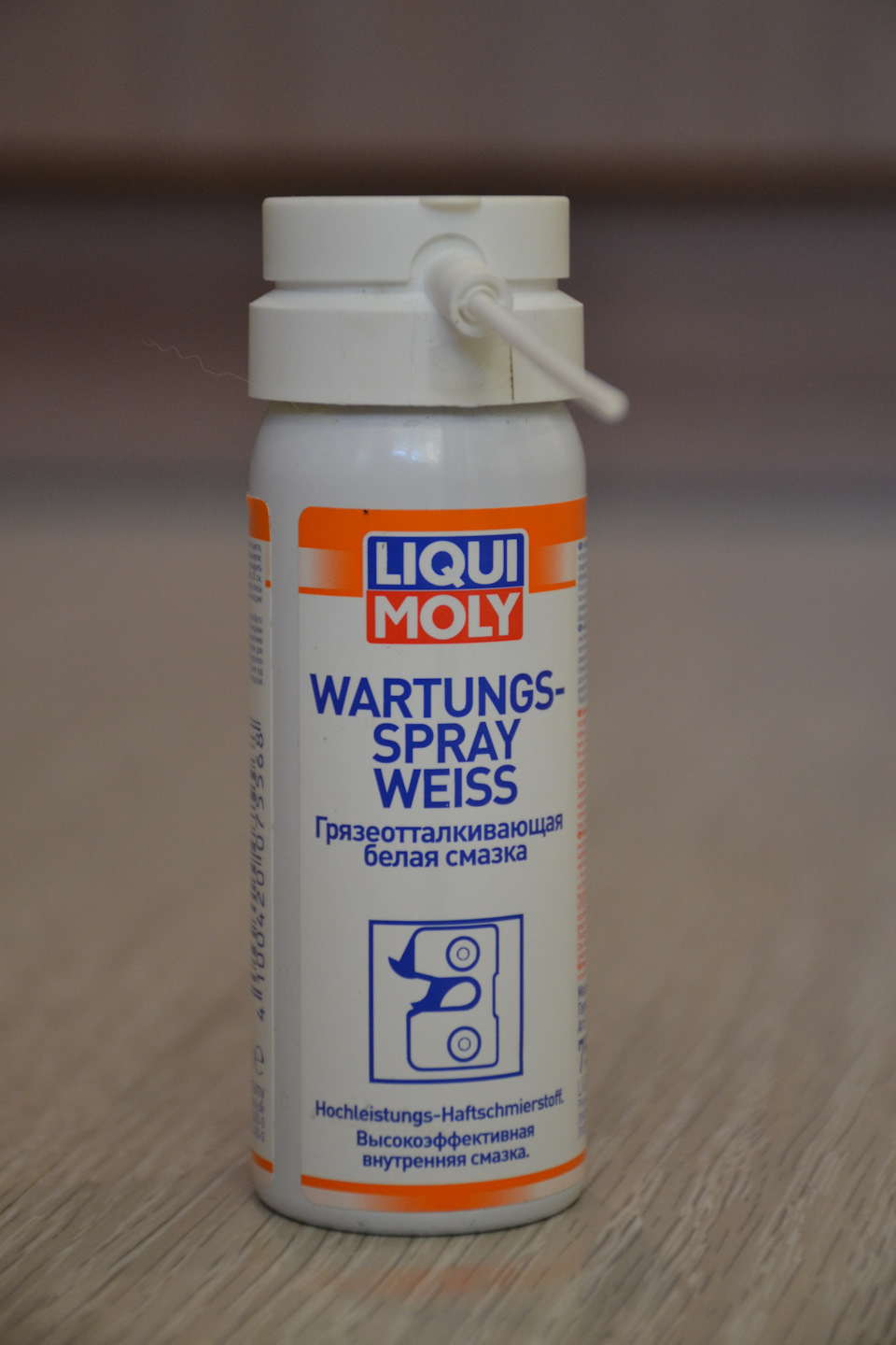

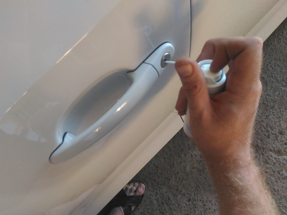

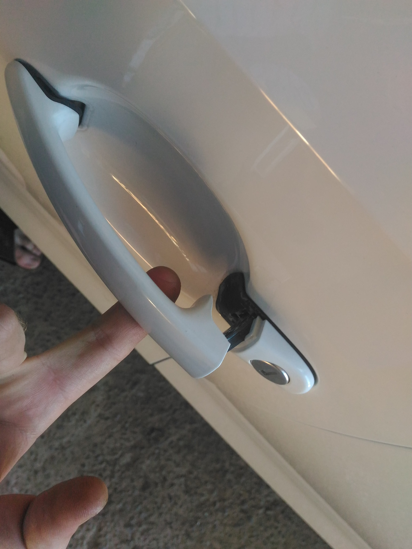

Тут маленький момент… типо бонус. Многие кто делают ТО сами меняя масло, фильтра и свечи часто забывают смазывать замки, петли и резинки. И очень напрасно. Я тоже этом момент упустил, за что и поплатился скрипами. Однажды искал источник скрипа, смазал по два раза все бархотки, но звук не пропадал. Не пропадал до тех пор пока не смазал замки. И соответственно при проведение этого ТО смазал замки, петли, бархотки и резинки на дверях, капоте и багажнике.
Для смазки замков использовал
Грязеотталкивающую белую смазку LIQUI MOLY (арт. 7556)
Очень рекомендую это средство. В свое время благодаря ему избавился от надоевшего скрипа двери.
Кроме того побрызгал его в замок и механизм домашней входной двери. Результат просто фантастический. Ключ в замок входит как нож в масло, механизм проворачиваться стал легко и тихо, а ручка нажимается легко и мягко

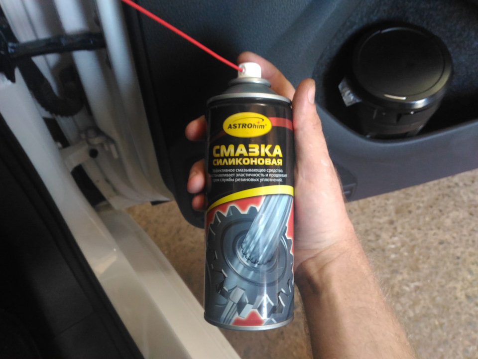

Петли смазывал силиконовой смазкой от Астрохим (арт. AC-4611)

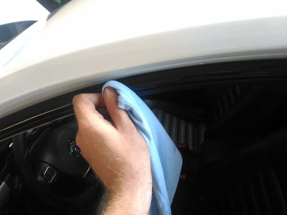

Резинки обрабатывал силиконовой смазкой от Астрохим в форме ролика (арт. AC-464)

Силикон на бархотки это все равно что натереть кожаный салон солидолом.
Не согласен. Из опыта говорю, что бархотки чистые, скрипов нет. Пользуюсь не только я.

Бархотки потом не заскрепят?
За два года при таком подходе ничего не скрипит
Странно, обычно от силикона на них пыль липнет больше…и начинается адовый скрип)
Затем и ролик, чтобы аккуратно небольшое количество наносить и подождать пока подсохнет. Честно говорю бархотки чистые, даже блестят. Скрипов нет.
