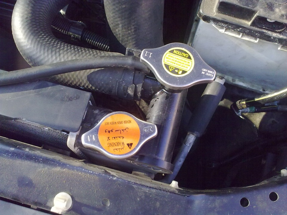

Уже наверное никому не секрет что наш л200 был выпущен с врожденным перегревом от того что его форсировали и форсировали с каждым поколением при этом забываю про систему охлаждения.
Купил я машину зимой, проблем не было, как потеплело поперло…
Основные проблемы оказались за отсутствия герметичности/давления в системе охлаждения
Но причина была найдена не сразу…на то что нету ПШИКа после открытия радиатора я внимания не обратил…
Одним вечером с другом махнулся всетаки крышками радиатора и все стало на свои места…моя не держала давления вовсе…
ну а потом после установки новой крышки стали вылазить течи радиатора…но это другая история…

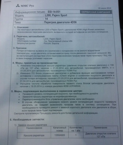

Кстати МИТСУ от врожденного перегрева советуют новую специально изготовленную крышку 1.3бара вместо 1.1
ее номер Mitsubishi1350A920, тока ее цена около 25$ против до 10 за обычную
Те у кого крышка вовсе попадается 0.9бара советуют как минимум на 1.1 сменить

Доброго времени суток! Я вот себе тоже поставил на днях крышку 1,3 бара с датчиком ОЖ. Сегодня выложил в БЖ можете посмотреть. Как вообще 1,3 бара ведет себя, ни чего кретичного не будет?
У знакомого на Паджерике стоит вроде все норм, просто кто что говорит))
Есть машины где 2.0 стоят
1.3 это давление как давление
Вскипает позже — это хорошо
Минус тока один, если прокладка прогорит, то случится протечка немного раньше
Спасибо понял!
Тогда надо смотреть периодически, особенно летом.
Что смотреть?
Саму крышку с прокладкой.
Урааааа и еще раз ураааа, все вернулось на свои места, прокладка пробита, расширительный кипит как паравоз, нихера не помогает ни крышка на 1.3 бара 127 паскалей, ни замена масла в вискосе(муфта) ни термостат от патруля на 76 градусов, ни установка доп карлосона . Решино … Покупка движка с Паджеро спорт 2012 года 50.000 пробега . И е**. Оно все колом ! Зае… !

Есть регламент от Митсубтси про замену болтов гбц на нового образца . Но меня эти эксперименты уже не вдохновляют .
все правильно, на 1.3, бара температура кипения будет выше.
Я поменял крышку на 1.3 бара 127 паскалей уже как год назад . Проблема не наблюдается ПОКА . А там посмотрим что будет дальше. Главная проблема была это выдавливание антифриза в расширительный бачок. опустошение системы ну и в результате паровоз =)

Я правильно понимаю, что крышку меняют только на машинах с двагетелм 4d56 high power, то есть на машинах с 178 ЛС. На обычных 136 ЛС не меняют… судя по письму…
Проблема вылазила и на 136 лс и на 178 лс как и на л200 так же и на паджеро спорт
Mah0r
Проблема у всех, но 178лс более подвергаемый и какраз последниемоторы
