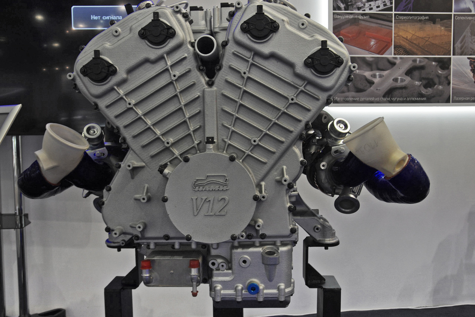

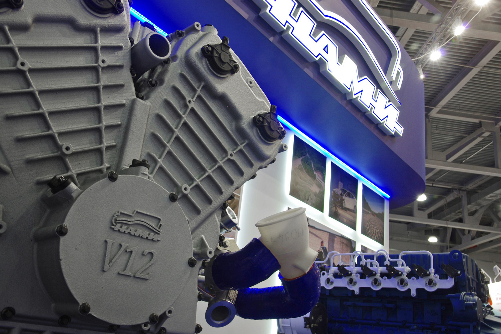

Стенд НАМИ на Московском автосалоне был далеко не самый большой и пафосный. Однако для любителей техники там приготовили кое-что интересное: совершенно новый 12-цилиндровый мотор, который уже скоро встанет под капот президентского лимузина и других автомобилей проекта «Кортеж». Характеристики впечатляют: с объема в 6,6 литра обещают «снять» 856 л. с. и 1 000 Нм — такой отдачи нет ни у Mercedes-Benz, ни у BMW, ни у Ferrari с Aston Martin.

Блок цилиндров
Выставочный образец — с 12-цилиндровым V-образным блоком с углом развала 60 градусов. На его основе планируется также создать целую серию: V8, V6 и рядную «четверку». Предполагается, что у всех моторов линейки будет одинаковый диаметр цилиндра (88 мм), но ход поршня (у V12 он равен 90 мм) будет варьироваться. Сами поршни, предположительно, тоже будут унифицированы.
Мотор — «цельноалюминиевый», из легкого сплава выполнены и блок, и головка блока — в итоге «сухая» масса без жидкостей составляет 310 килограмм. В НАМИ говорят, что состав сплава — их собственное ноу-хау, и литейное оборудование для выпуска блоков — тоже свое.
Bez-imeni-2
Цилиндры — с вполне традиционными «сухими» тонкостенными чугунными гильзами. Была идея отказаться от гильз вообще и нанести на стенки цилиндров «никасиловое» покрытие для сокращения потерь на трение. Однако от нее отказались, так как «никасил» очень хрупок и от детонации после заправки топливом с недостаточным октановым числом просто разрушается.

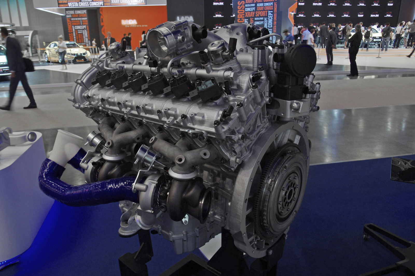

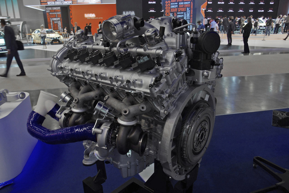

Газораспределительный механизм
Клапанная конструкция более-менее традиционная: четыре клапана на цилиндр, по два распредвала на ряд, то есть в сумме 48 клапанов и четыре распредвала. На каждом установлен фазовращатель, корректирующий время открытия в зависимости от оборотов, по аналогии с «тойотовской» системой VVT и многими другими. Регулировка высоты подъема клапанов, по примеру «хондовской» VTEC, не предусмотрена. Привод распредвалов — цепной.
Bez-imeni-3
Система питания, наддува и охлаждения
Впрыск — непосредственный, причем на каждые три цилиндра работает отдельный ТНВД. Давление в топливной рампе достигает 250 атмосфер. Систему наддува в НАМИ называют «Quadro turbo». Турбин действительно четыре, опять же по одной на три цилиндра. Производитель уже определен — это не BorgWarner и не KKK, а российский завод «Турботехника» из города Протвино Московской области.
Локализация
В НАМИ особо подчеркивают, что все проектирование целиком и полностью выполнено своими силами, без привлечения зарубежных инжиниринговых компаний и каких-либо наработок. Что касается комплектущих, то на прототипе «А», который и показали на ММАС, пока иностранных деталей довольно много: это и система питания, и все датчики, и катушки зажигания, и даже поршни с кольцами. Однако к моменту старта серийного производства стоит цель повысить долю локализации до 85%.
