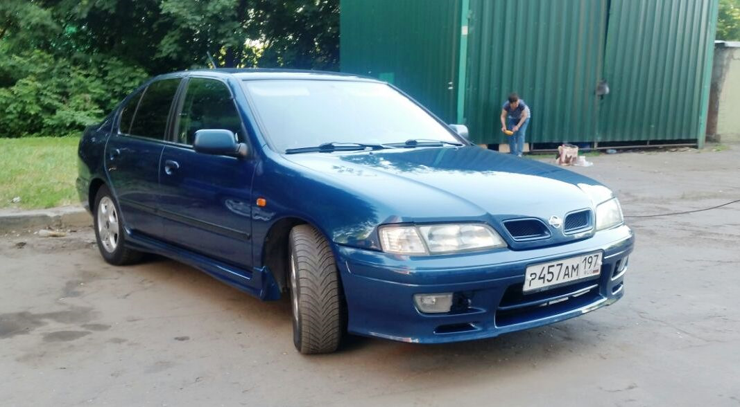

Всем привет! Немного свежих новостей в блог. Решил летом заняться внешним видом машинки, так как после зимы на правом крыле были обнаружены следы ржавчины, а также попытки ремонта крыла с помощью нескольких килограмм шпакли))
Были приобретены накладки пороги Aerosport, бампер Camino и контрактное правое крыло.
Все детали окрашены и установлены на свои законные места. Решил снять оба передних крыла и все основательно промовилить, левое крыло оказалось в отличном состоянии, без следов коррозии. Заодно проклеил крылья полосами STP 3мм ( подвернулась под руку, ну а почему бы и нет). Накладки на пороги устанавливал на клипсы, металлические пороги в отличном состоянии внутри тоже были обильно замовилены. Выражаю благодарность товарищу с драйва Marcel, очень помог с покраской и установкой☺
