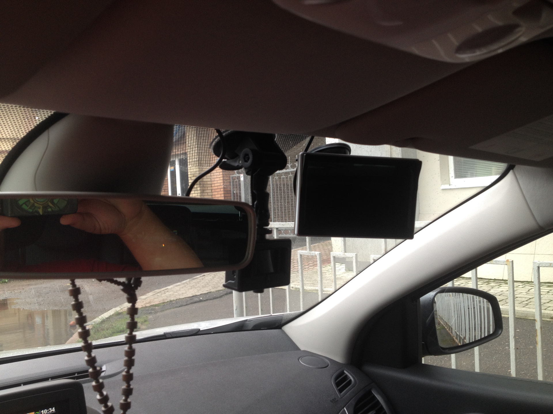

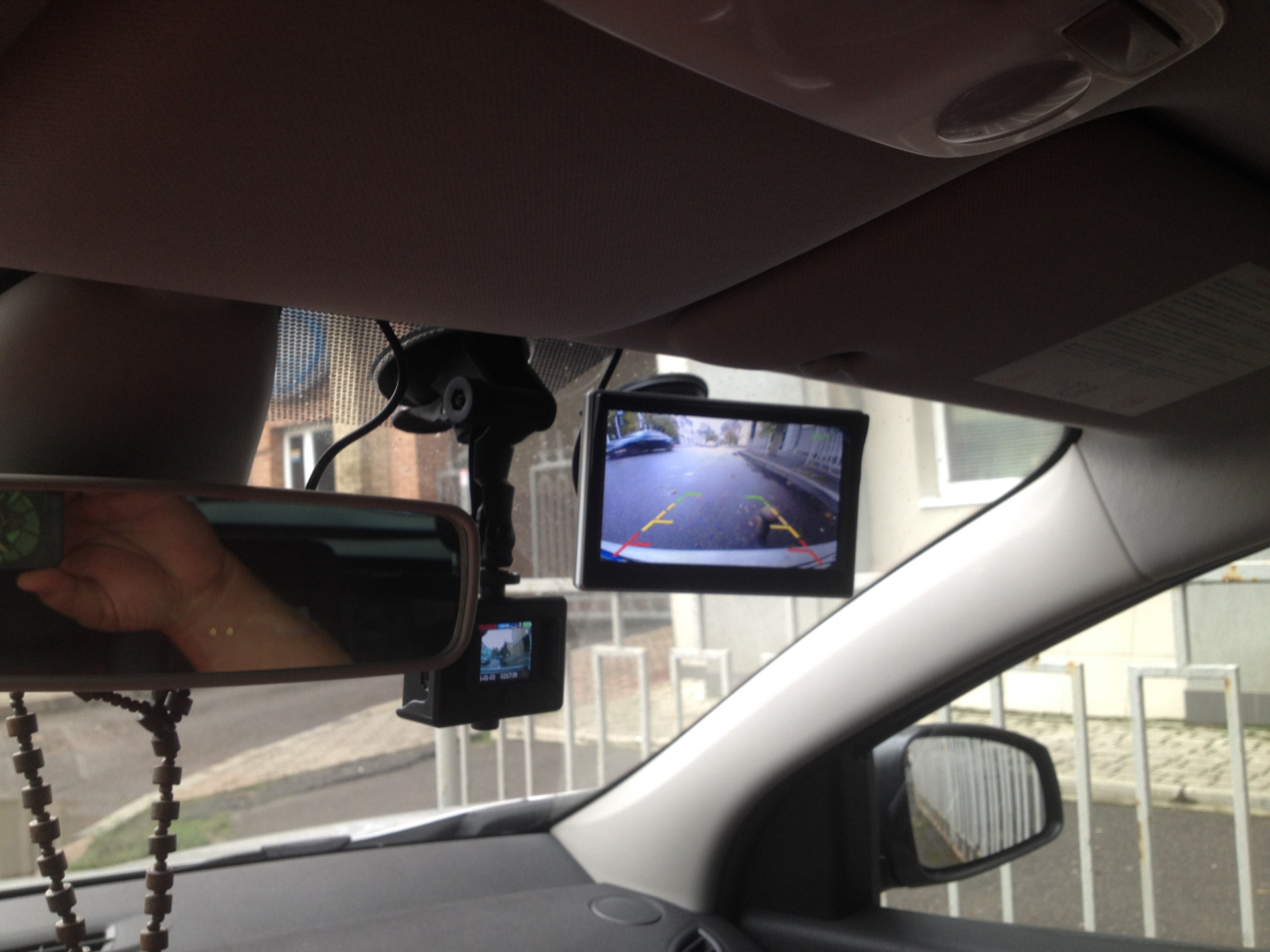

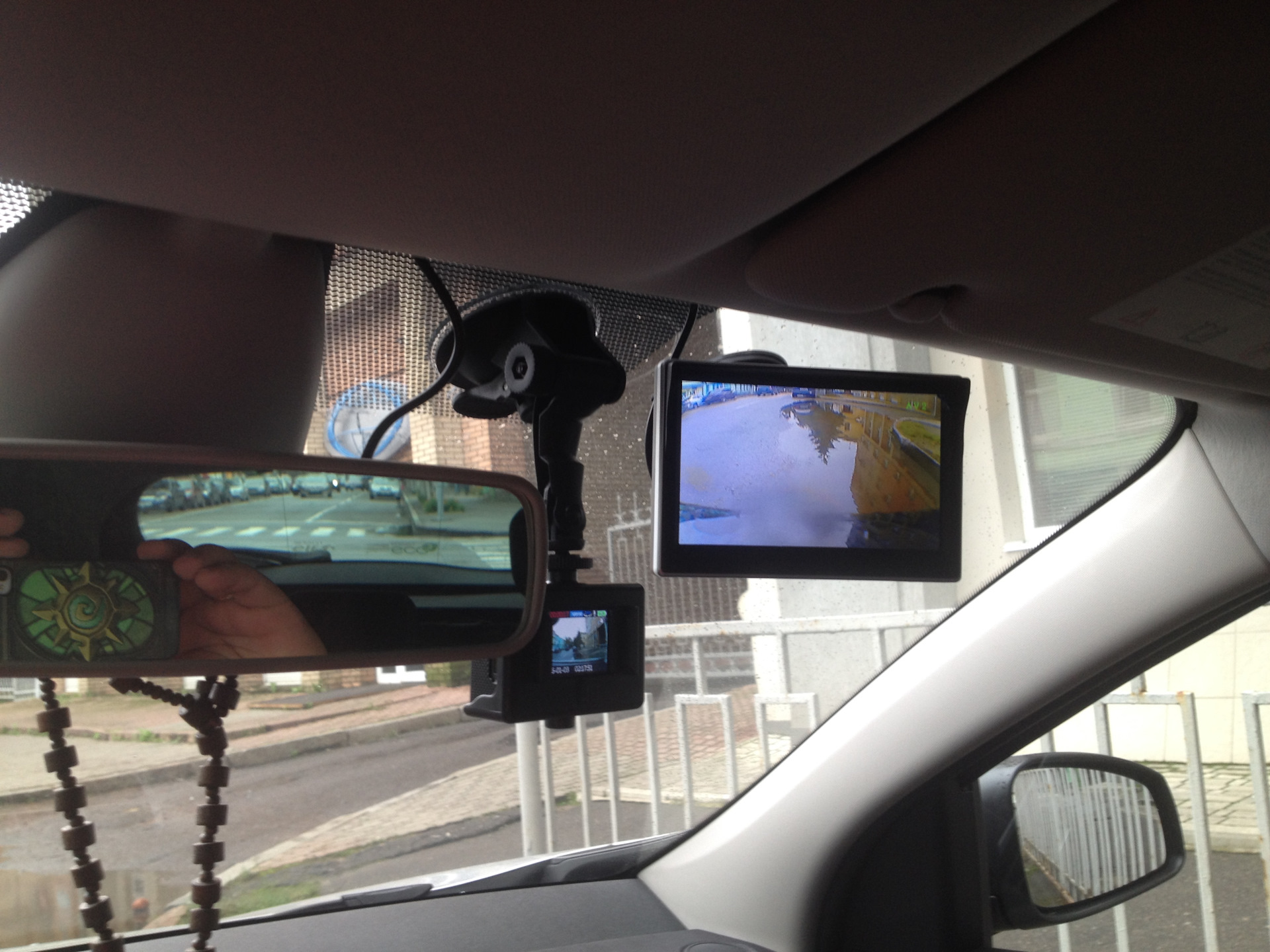

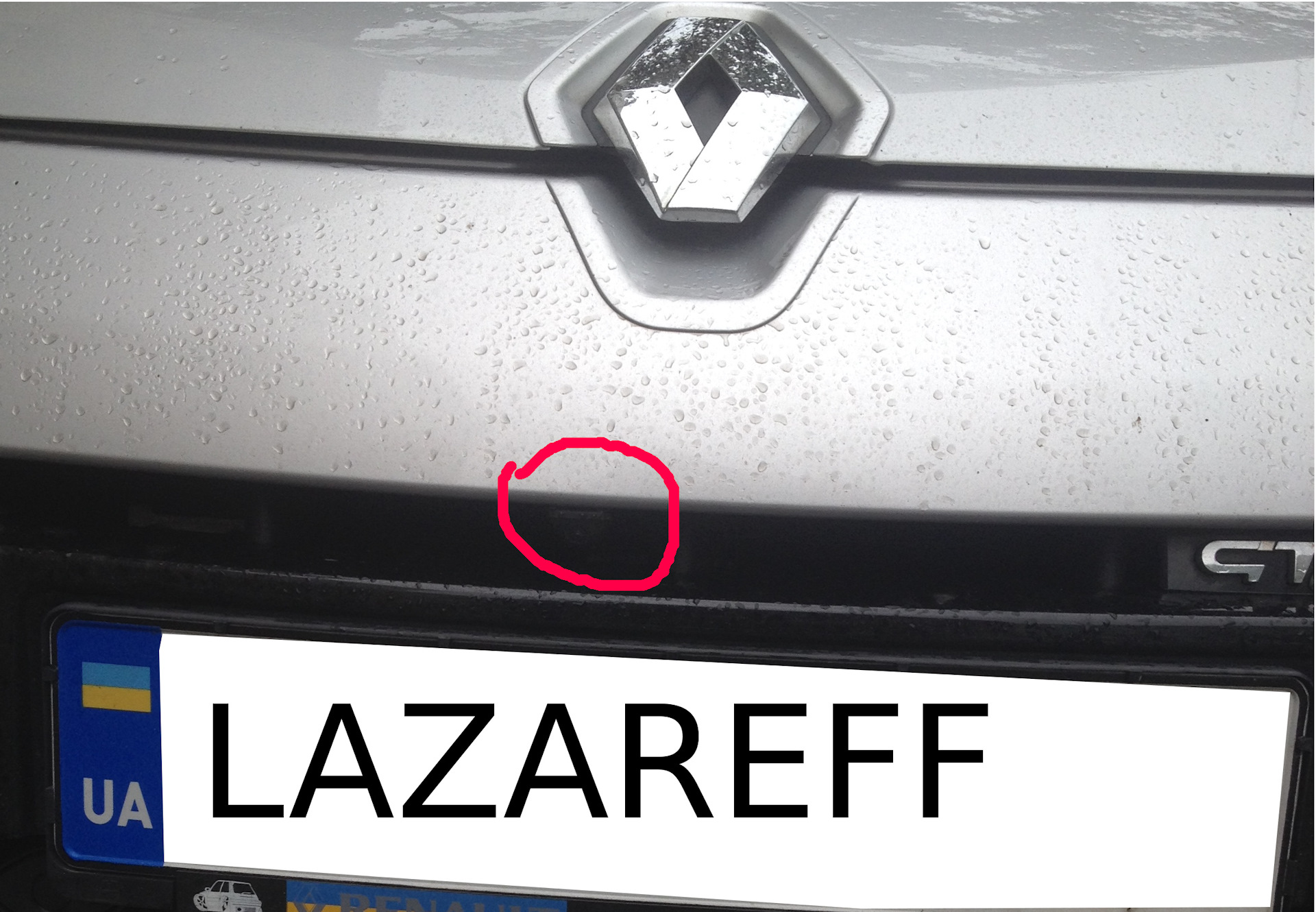

Установил заднюю и переднюю камеры, вывел на 5" мониторчик (в дольнейшем куплю зеркало с экраном, а то вид как у такси, не в обиду таксистам :) ).

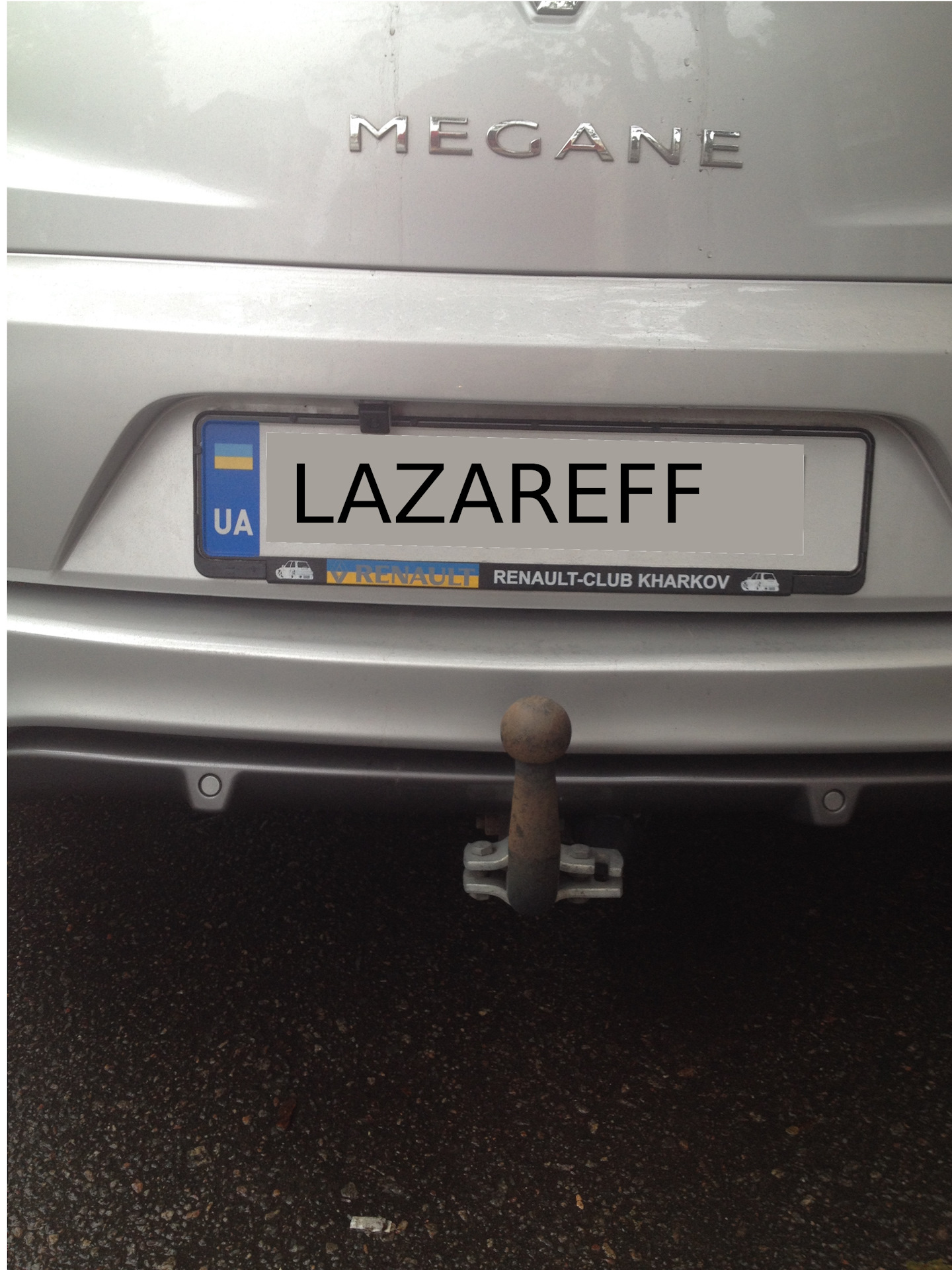

Задняя стала штатно вместо подсветки номера, провода не тянул, подключил через безпроводной адаптер. Иногда бывают помехи.
Передняя включается кнопкой, которую вывели возле правой ноги внизу, где заканчивается пластик тоннеля

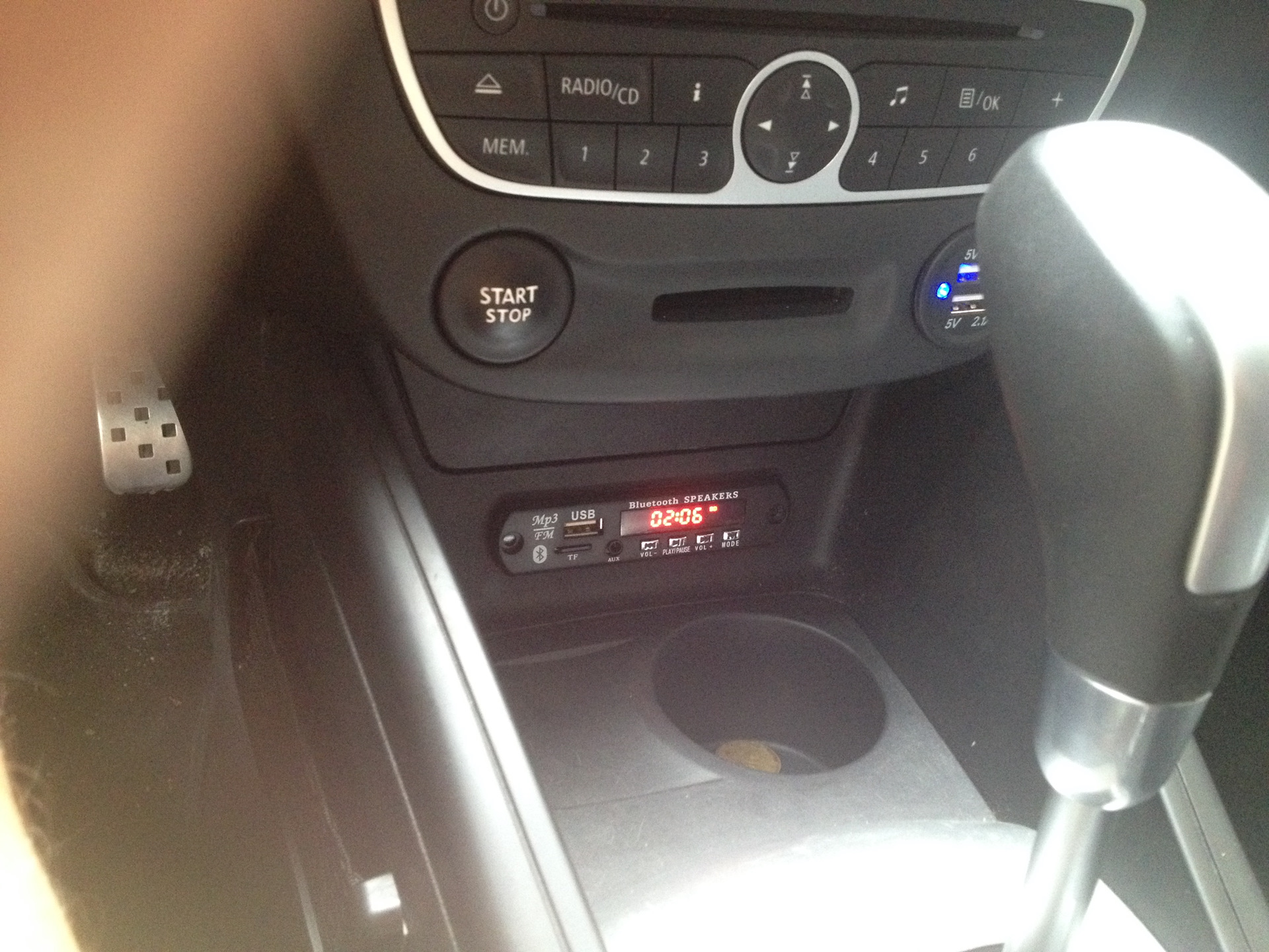

Также приехал MP3 плеер, поставил вместо планки с тюльпанами.
Также заодно протянул стационарно шнур питания для регистратора.

Расскажи, пожалуйста, по-подробнее как подключал плеер, а именно:
1) Как снять планку с тюльпанами?
2) К какому проводу подцепить питание?
3) Как закрепить сам плеер потом?
4) Я так понимаю индикация на плеере всегда горит? Ее можно отключить?
Я отдавал делать знакомым электрикам, а так могу сказать:
питание подключено к прикуривателю и выключается минуты через 2-3 после закрытия машины.
Подсветка горит, когда работает, а так выключается
Крепить можно или на двухсторонний скотч или болтиками маленькими
Андрей а ты разобрался как в том МР3 проигрователе между папками листать ? мне кажется кто то писал что можно но что то не могу найти и у себя не получается…
Не знаю, я залил все в одну и включил случайный порядок воспроизведения :)
Случайный это та завернутая стрелочка на пульте ?
Да, там или одну песню, или все подряд или случайно
чёт никак случайный у меня не получается, если на загнутую стрелочку нажимаю то ALL это будет играть подряд а ONE каждую песню повторяет по разу, а чтоб на другую папку перейти набираю допустим 125 и оно переходит на 125тую по счёту песню считая независимо от папок…
хз, может прошивки разные
а питание на дисплей откуда?
Через диод развели, либо включается от заднего хода, либо через кнопку от прикуривателя
через диод откуда? и зачем диод?
что бы при подаче питания от кнопки не шло на задний ход и не загорались огни заднего хода
С Китая брал плеер? Если да, то скинь ссылку для заказа. И как звучание после его установки?
ru.aliexpress.com/item/Y1…2114.13010608.0.61.k8hWS3
Звучит даже очень не плохо,
Спасибо
Сама чотка тема цей проигрователь сам юзаю!
откуда взял питание на проигрыватель?
от прикуривателя
