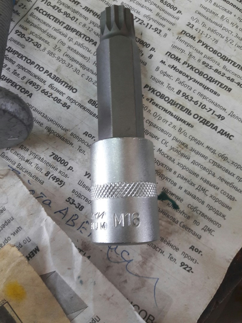

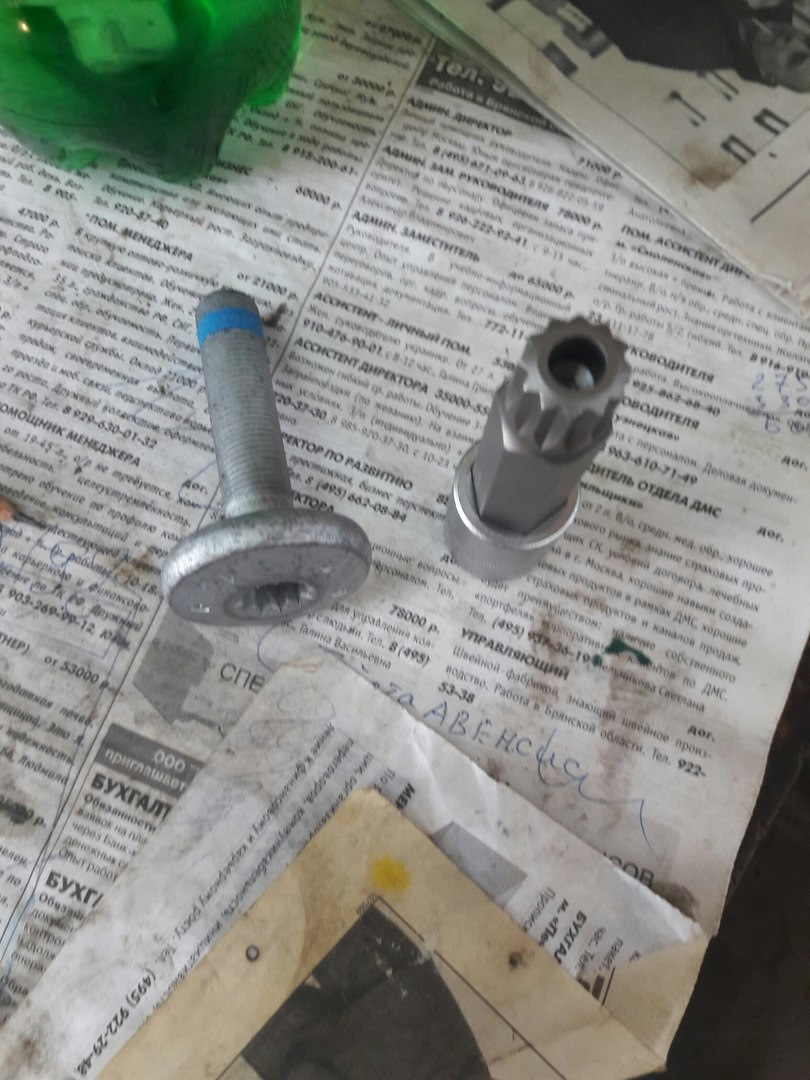

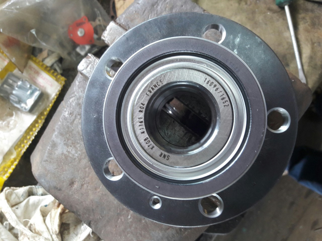

Первое с чем я столкнулся, это с дилеммой дорогой оригинал или дешевый не оригинал, было три магазина, цены примерно одинаковые и три фирмы: оригинал — 7900р, FAQ (немецкий) — 5300р, и SNR (франция) — 3200р. Почитал отзывы, посмотрел в кошелек и пришел к выводу, что придется взять SNR. второе это ключ для того, чтобы открутить болт, за ним пришлось идти в магазин (М16, на фото есть).

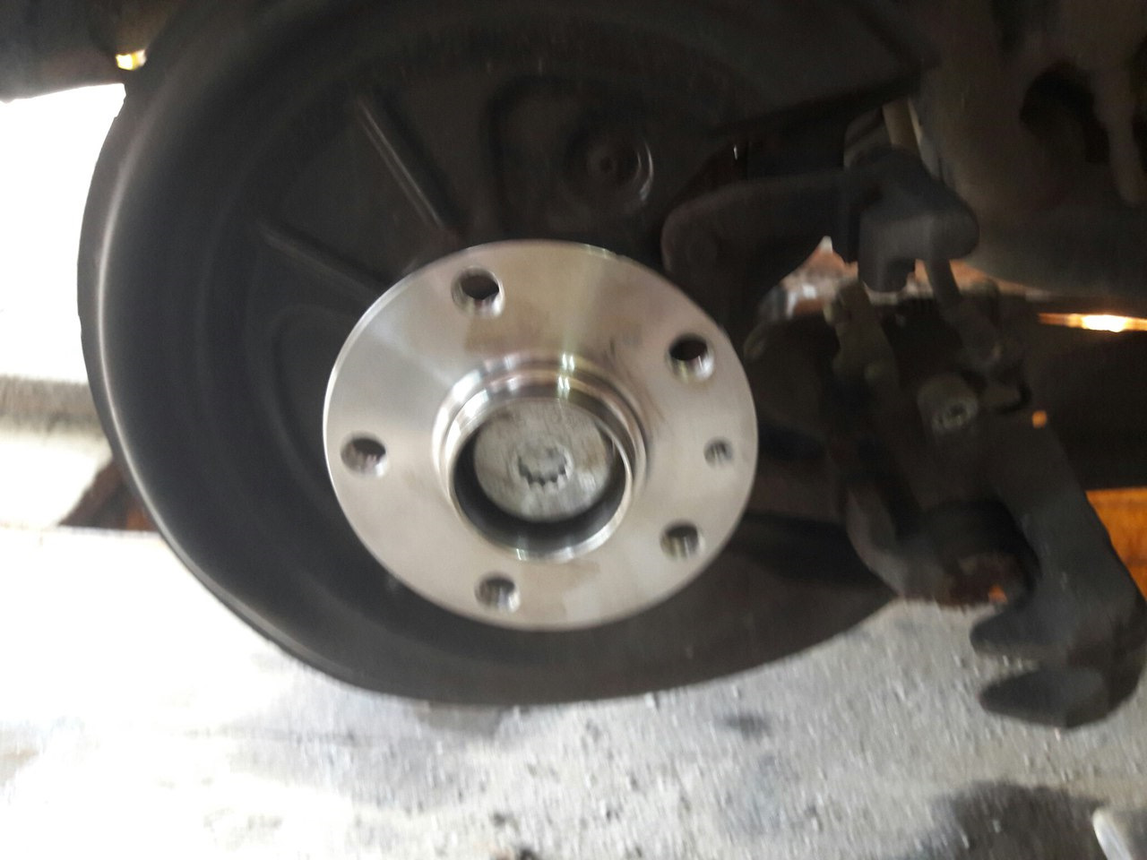

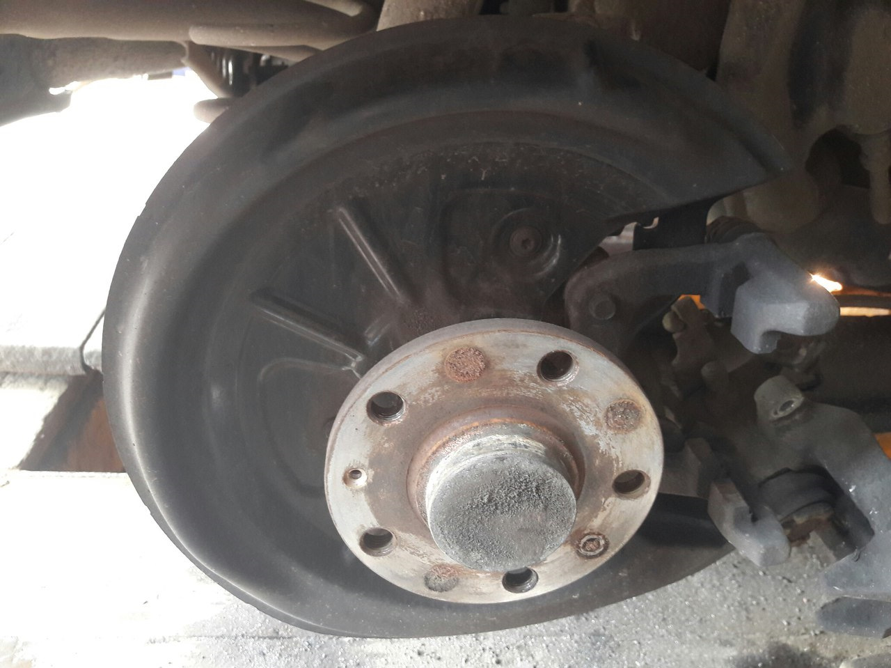

1. Поднимаем на домкрат, снимаем колесо.
2. Далее внимаем колодки, чтобы не мешали

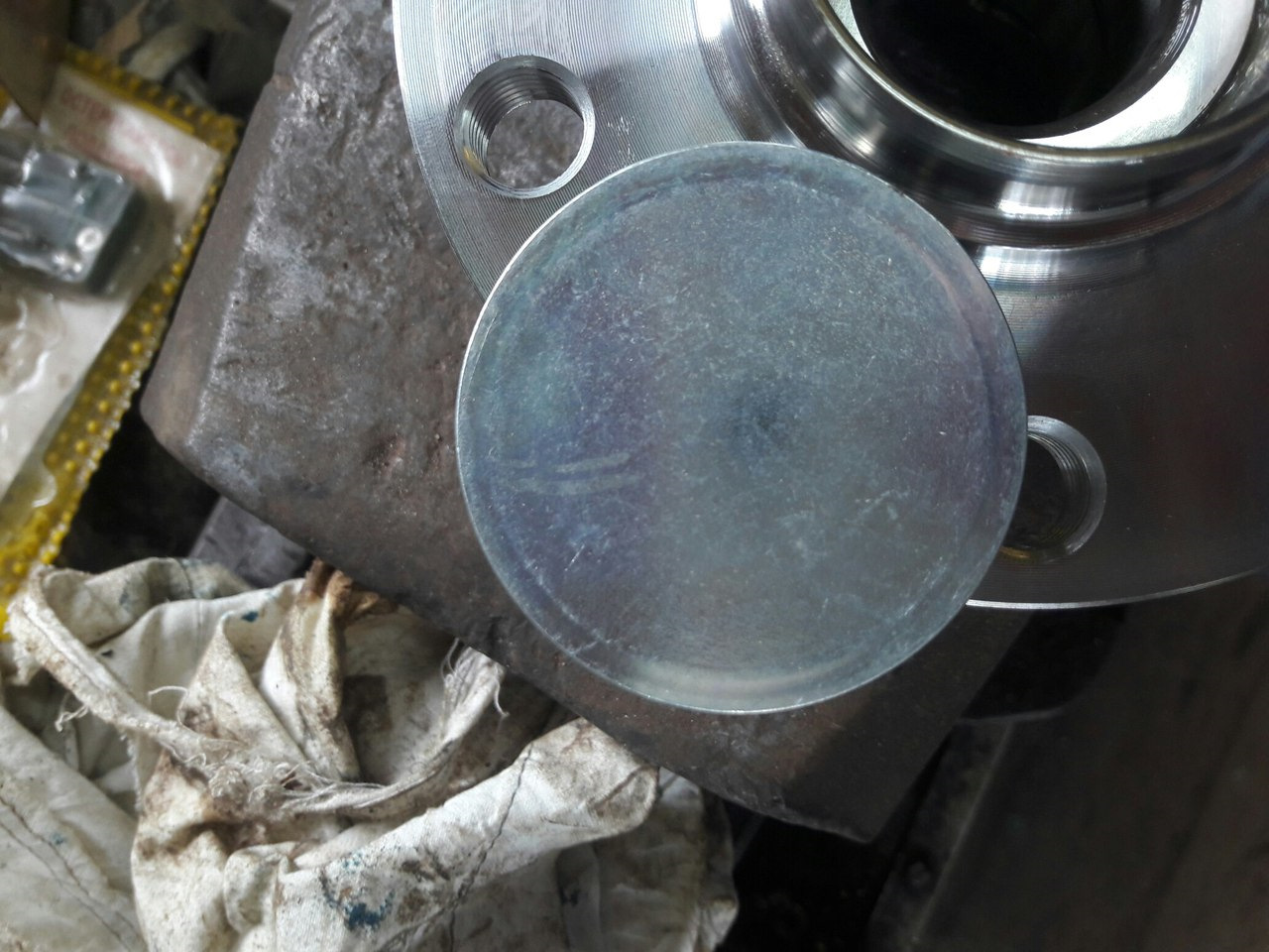

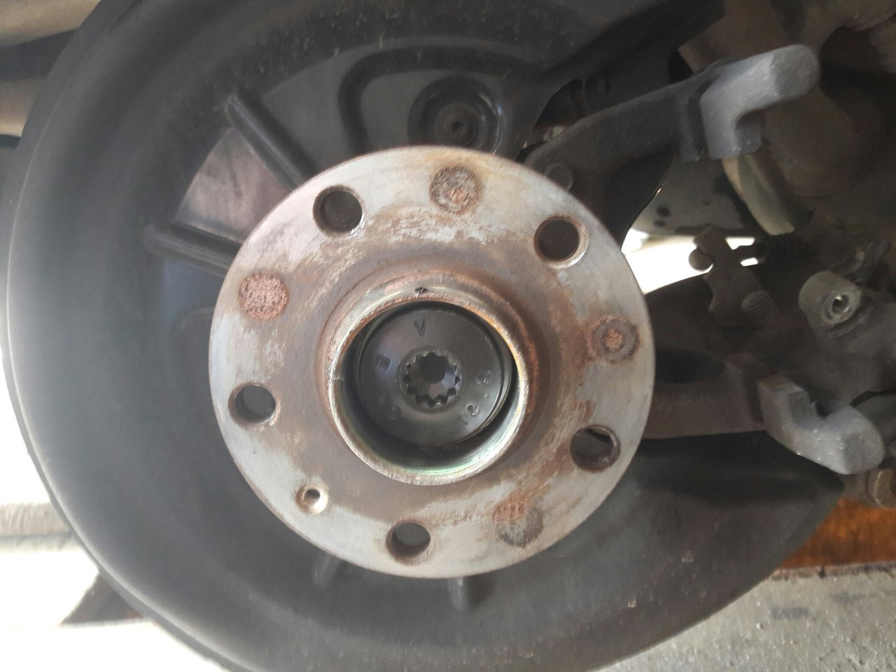

3. Снимаем крышечку, за которой прячется болт
4. Откручиваем обычной отверткой винт

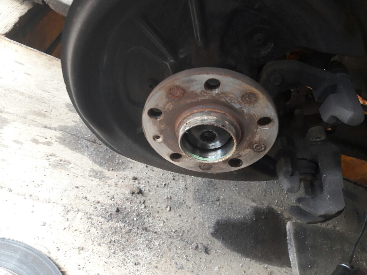

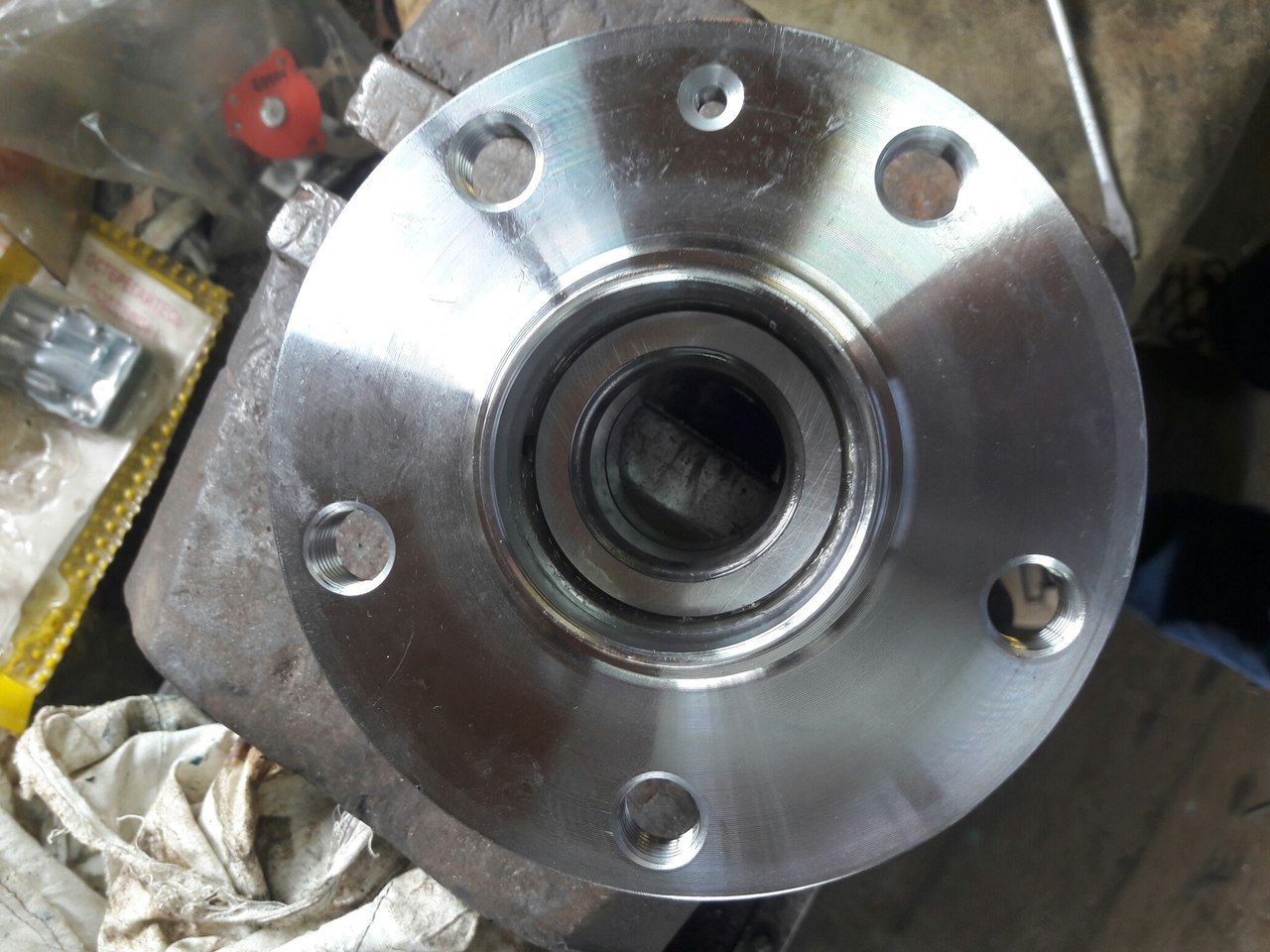

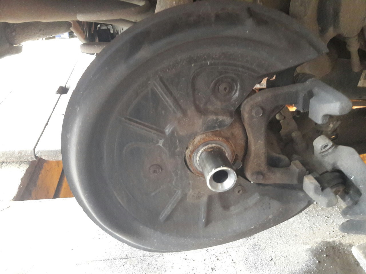

5. Вытаскиваем винт, его я советую поменять на новый, хоть старый выглядит в идеальном состоянии, ну по крайне мере у меня. Снимаем старый подшипник.
6. Вставляем новый, закручиваем болт, вставляем крышку, не забываем промазывать, закручиваем винт, возвращаем на место тормоза, ставим колесо и снимаем с домкрата.

Назад как закручивании болт ступицы, динамометрический ключ применняли?
Вот не пойму. Перечитал кучу статей и кто-то использует М16, а кто-то м18. Где правда? 2 что-ли покупать

Судя по фото диск снялся без откручивания скобы, повезло! у меня, увы, без съема скобы не обошлось (менялся левый задний), а там тоже головка нужна своя. Пришлось обратно собирать и ехать на рынок (южный порт). В итоге убил полдня, зато приобрел инструмент :) подшипник ставил толи фаг, толи скф, пока все ок, пробег 10ткм.
если есть труба, то можно заднюю ступицу хоть на домкрате менять :)
Диск тормозной снялся без откручивания скобы?
Да, без откручивания.
