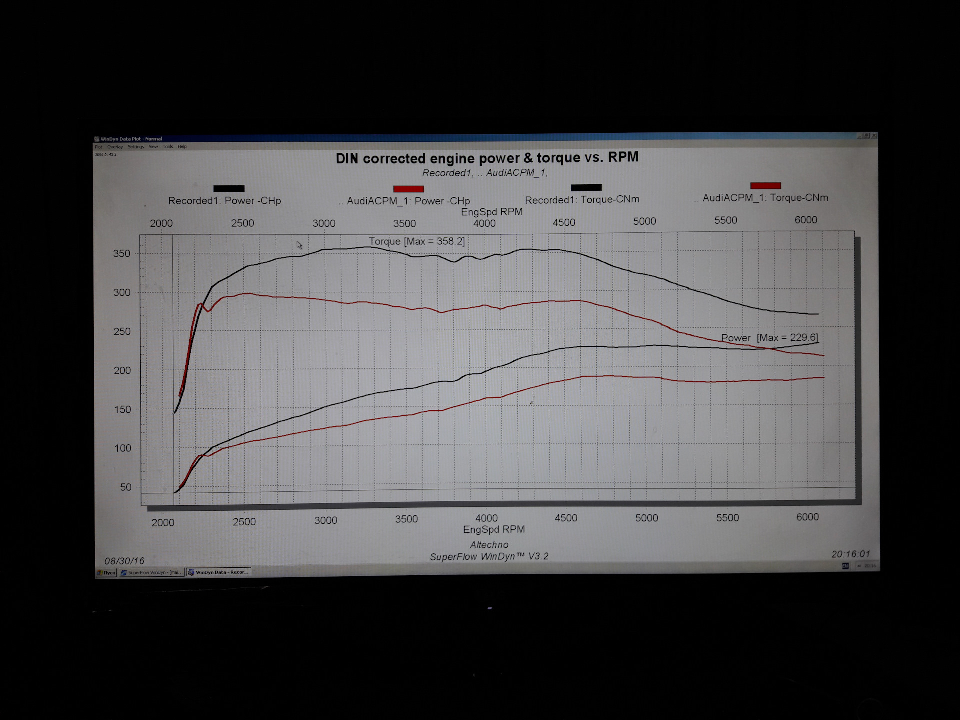

В итоге Амет сделал все в сказочном виде, за что ему огромное спасибо!

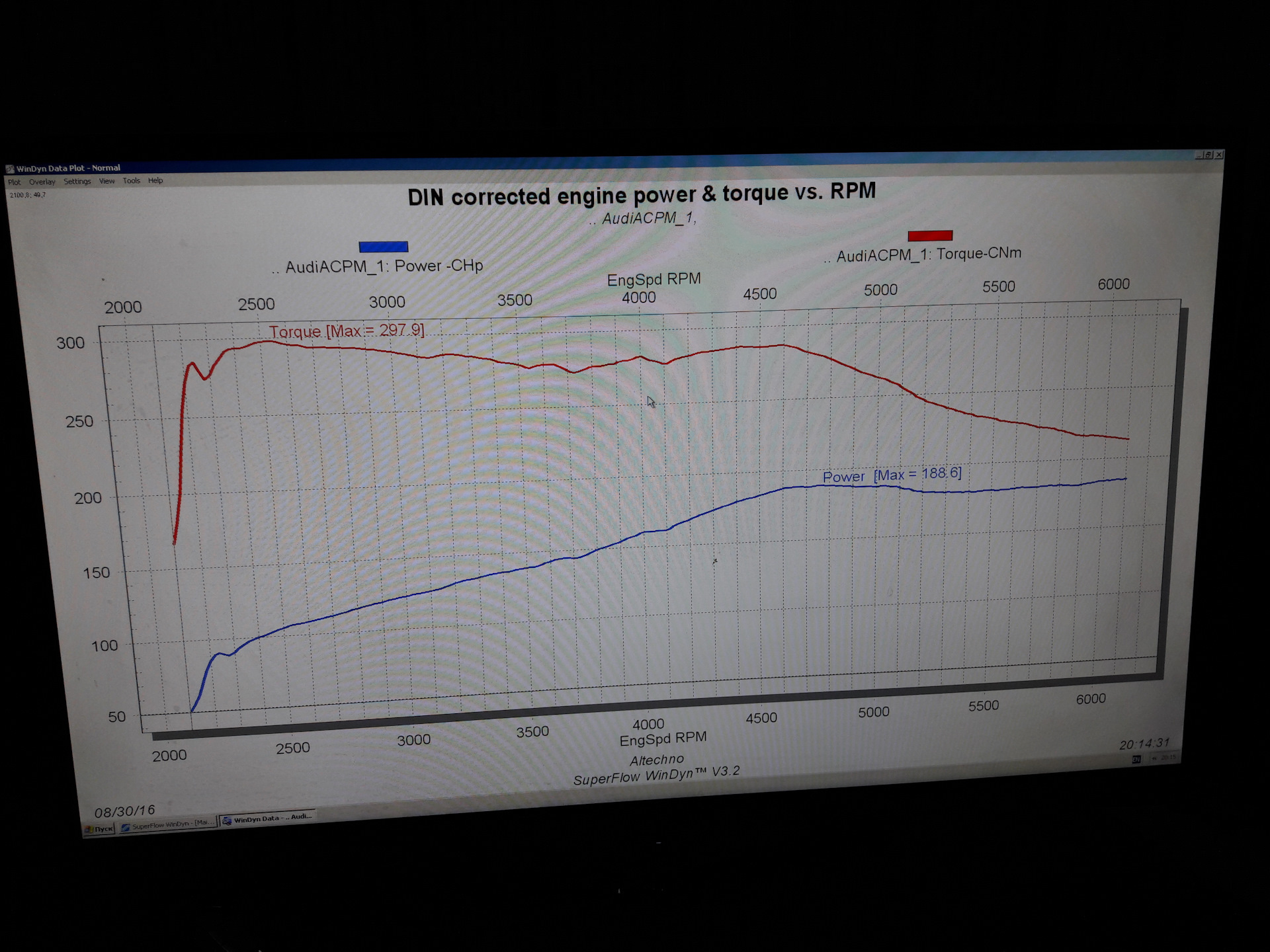

Тачка преобразилась по динамике относительно стока.

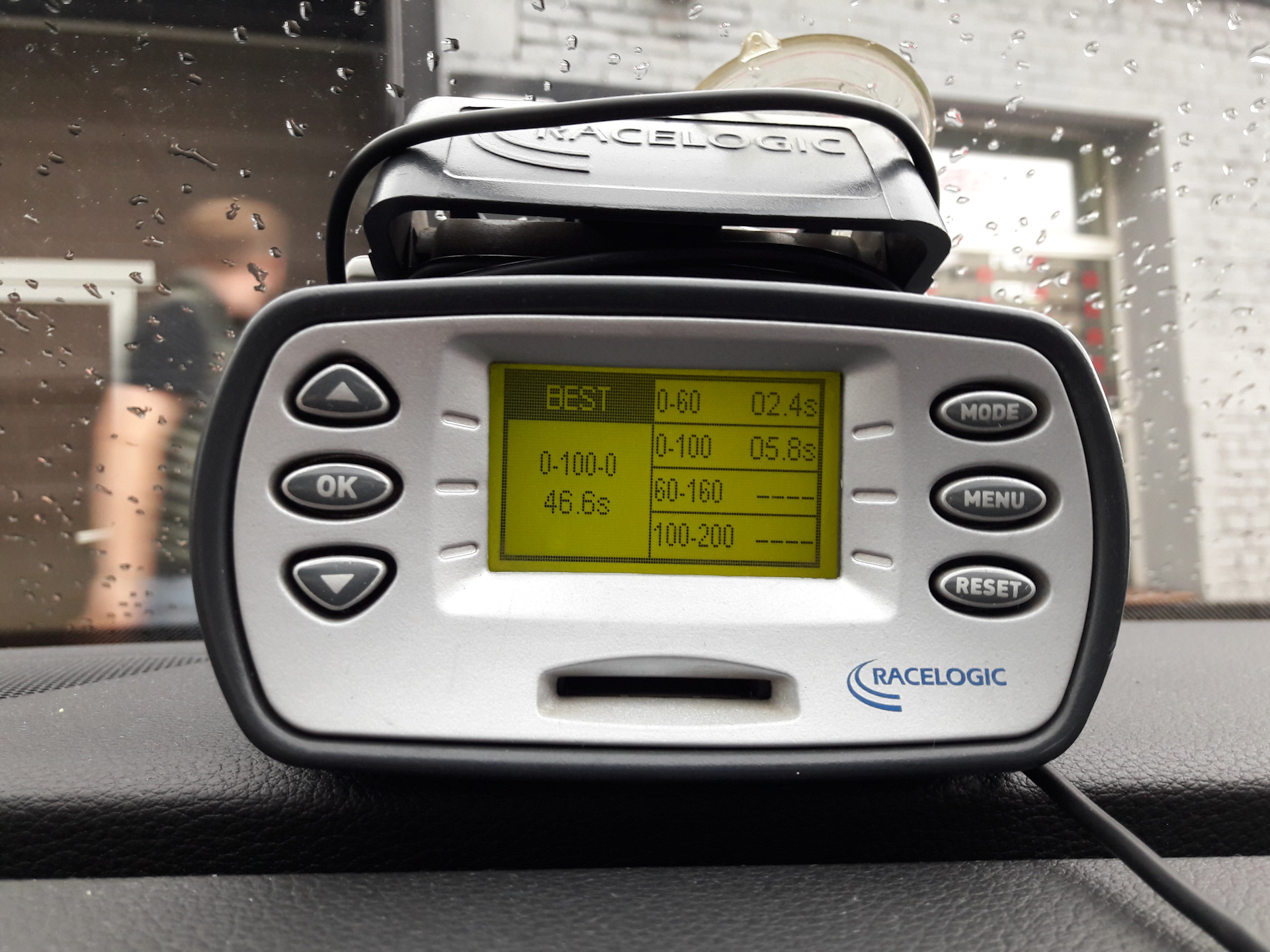

Сток ехал 0-100 за 7.2 сек.
Но явно заметно, что в жару не хватает увеличенного интеркулера- заводской откровенно не справляется и машина ощутимо теряет в динамике при нагреве.

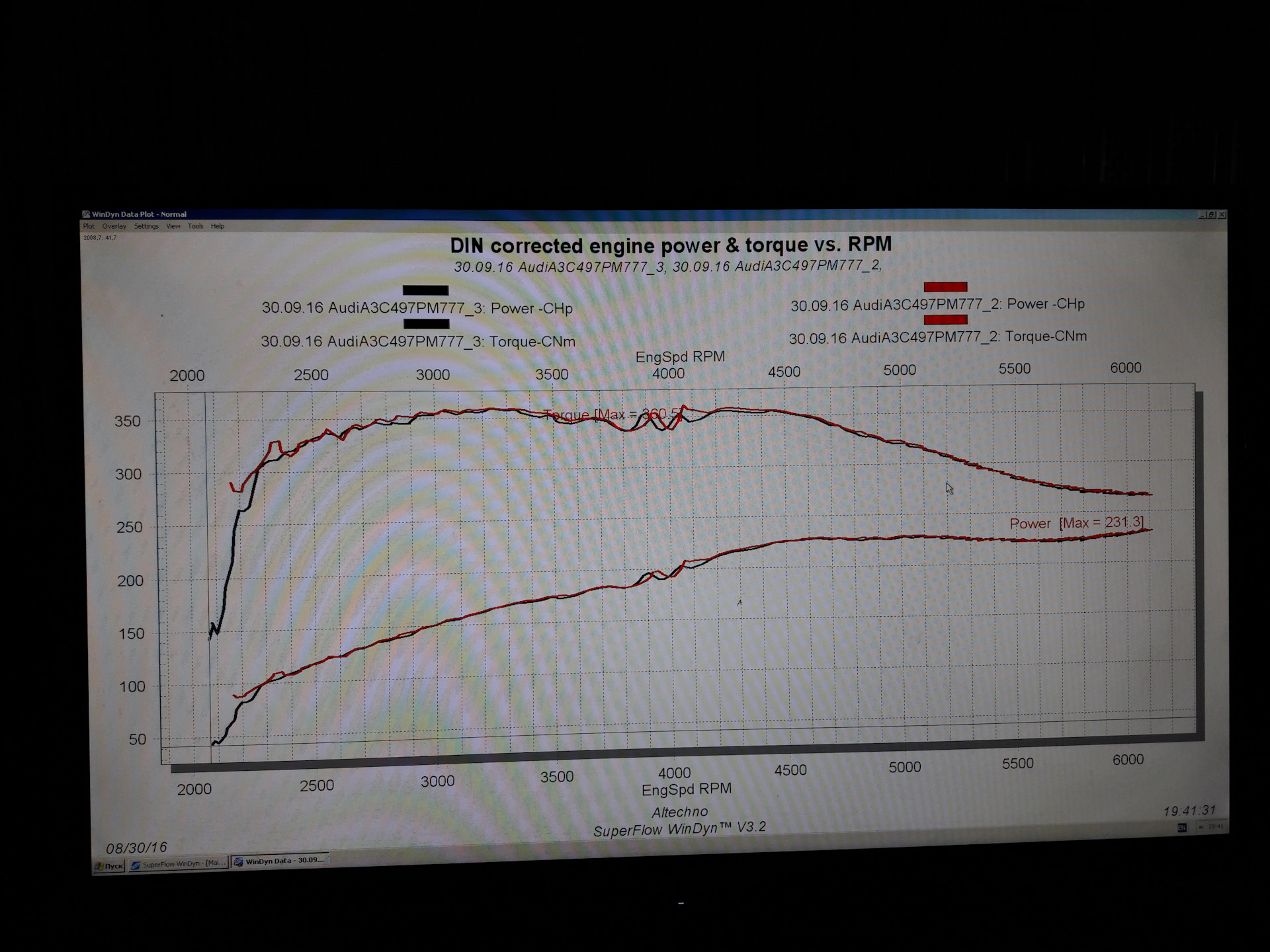

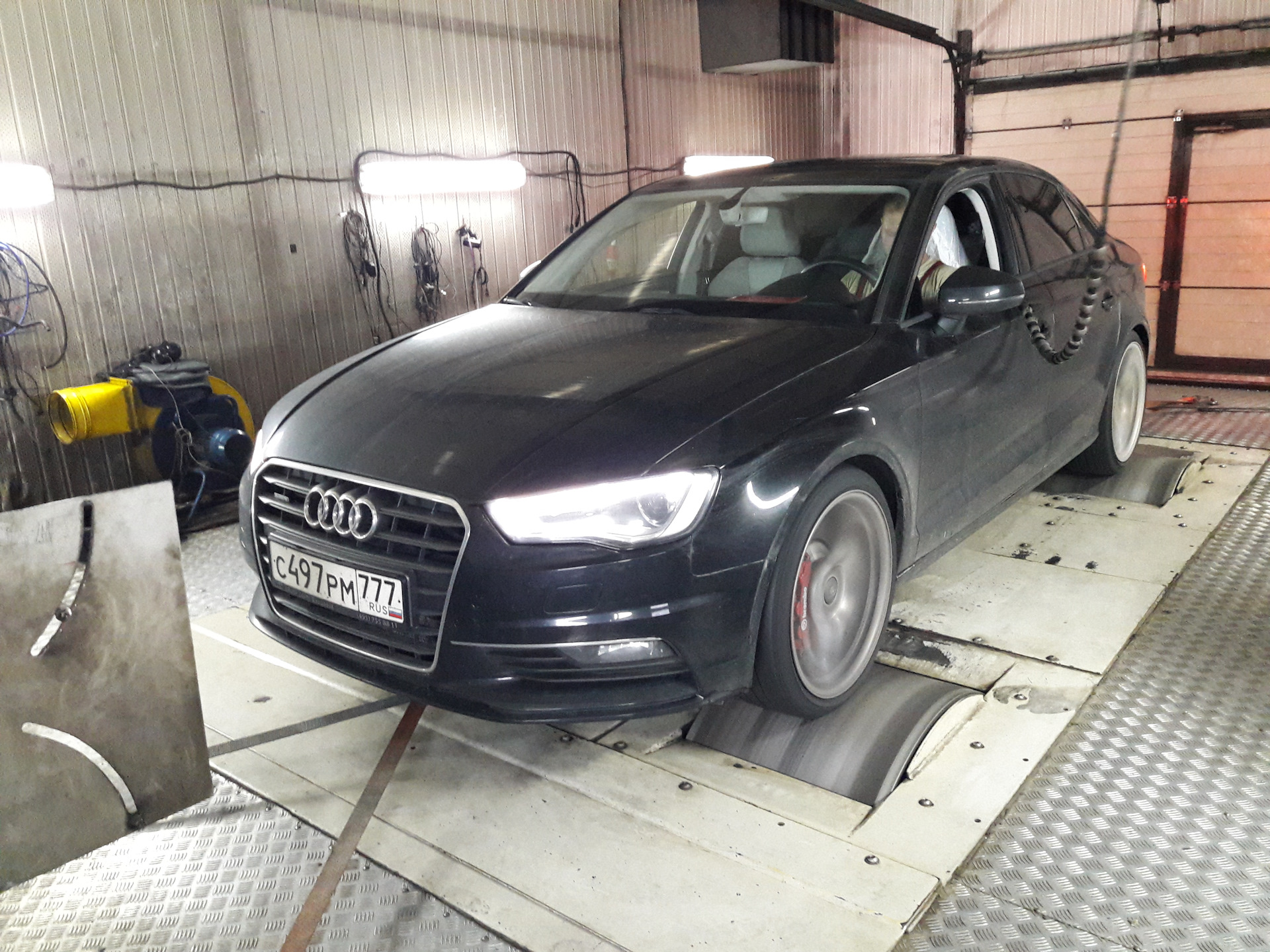

Замер на стенде проводился на прошивке под 95-ый бензин.
В баке 98-ой лукоил.
Сейчас залили софт под 98-ой бенз.

Нормально так ускоряется, я заметил!)))
На 230 сил и 1545 кг- норм едет. :)
Вообще, при такой массе и мощности выезд из 6 сек это уже очень хорошо.

Сколько насчитали потери на полный привод?
Стенд сам считает. Я даже не знаю. Но с колёс мощность 182 л.с.
Хренаси 231-21%=182
Смаж ступицы)
PS странное дерганье в районе 3500-4000 не помпаж ли
Хм. А сколько должны быть потери на полноприводной тачке? 18-20, по-моему всегда так было.
ну у меня в свое время меньше 13 насчитали) На таком же стенде в другом месте.
Надо обратиться за пояснениями в Алтехно. Интересно, почему так. Может разная настройка муфты? Или от режима зависит степень её блокировки и преднатяга?
Но главное в замере то, что видна разница сток/чип.
будет ответ — стенд сам считает потери, ему видней. Машины разные, глаза красивые, небо голубое, мы не сторонники разбоя и т.д.))

kOOlik
Хренаси 231-21%=182
Смаж ступицы)
21 % на полный привод это номинал.
Кто сказал/где написано?) На драйве много полноприводных машин у которых меньше 20%
Также на драйве много полноприводных машин у которых выше 20 %. И это нормальный показатель.
Да я больше к тому — что все эти данные с диностенда — как пальцем в небо, особенно маховичные силы…
Razdubas
Скорее всего на стенде указана мощность с колес, а момент с маховика. т.е. 230 hp c колес, 360 Нм с двигателя.
Нет. С колёс есть отдельный график. Там вышло 182 л.с.

а 100-200 ?
Ещё не мерил. Негде было.
