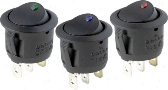

Купил клавишу/качельку с красным индикатором:

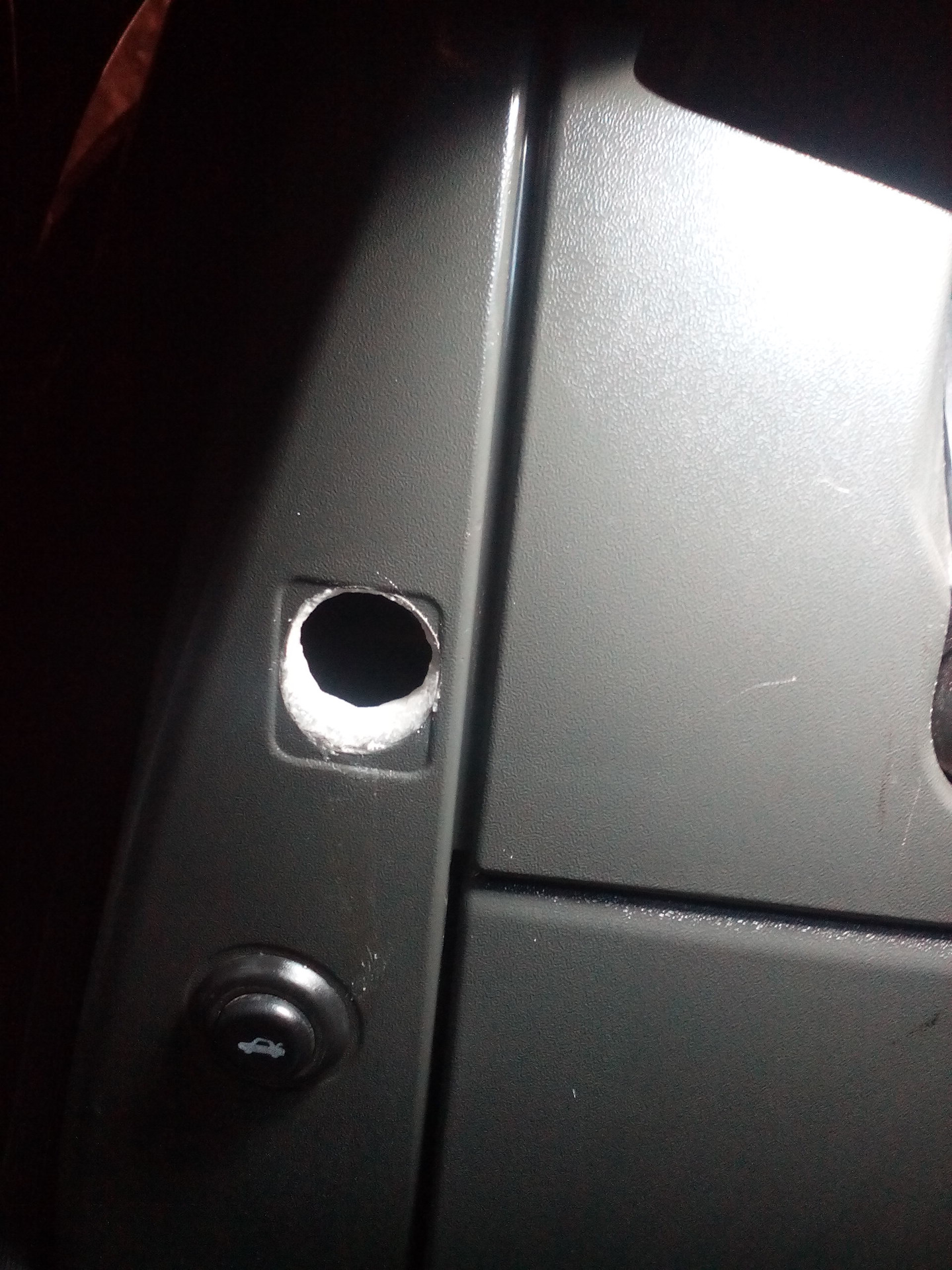

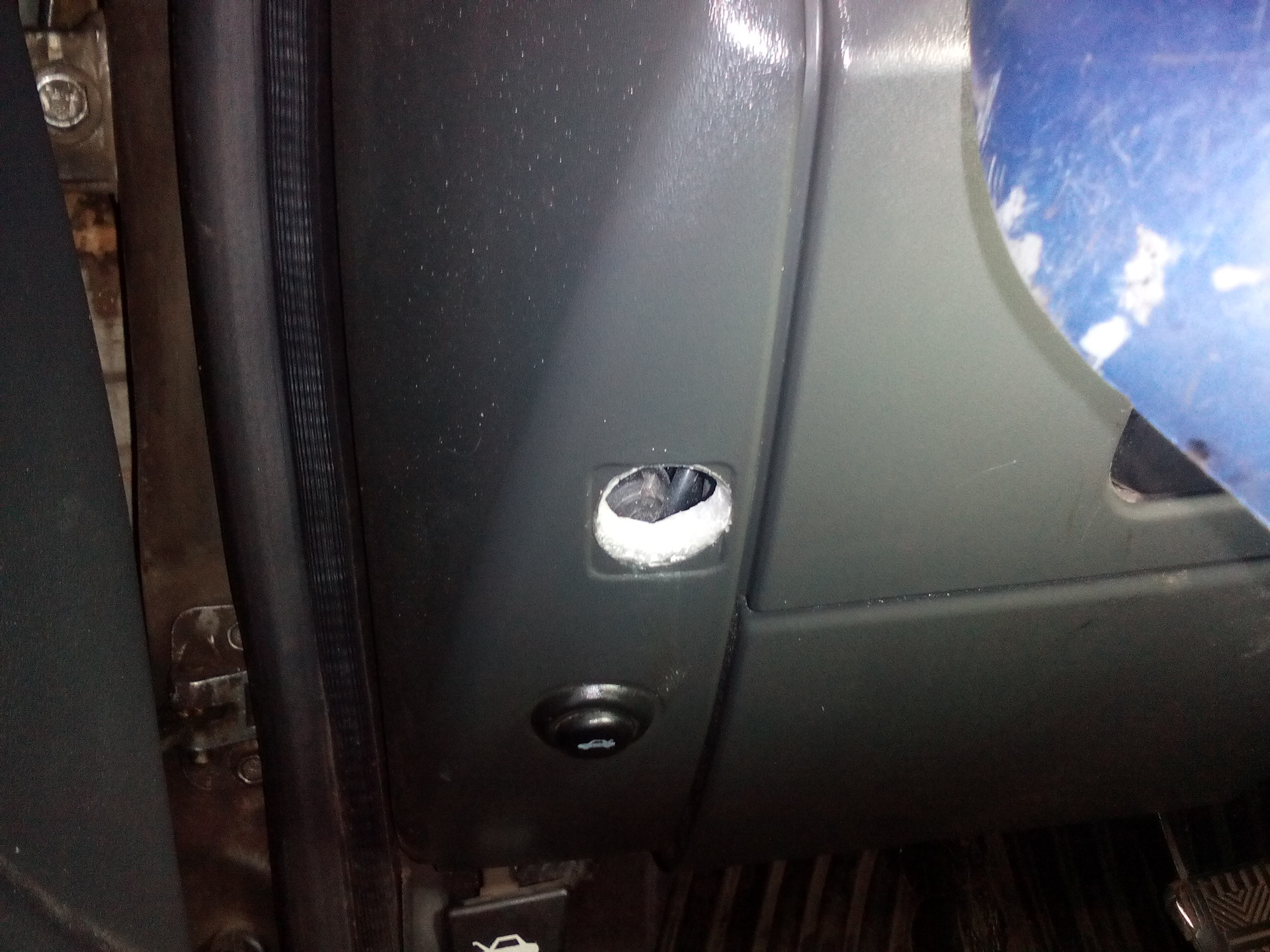

Для нее нужно было просверлить круглое отверстие. Для этого есть набор коронок по дереву. Померил посадочное место клавиши. Также померил коронки по дереву. Одна коронка была немного маловата, а другая немного великовата. Естественно, решил сверлить отверстие коронкой, которая немного меньше, а потом доработать отверстие надфилем. Но волей судьбы в шуруповерте оказалась коронка, которая больше. К тому же сверлил снизу вверх и отверстие получилось вытянутым. Кнопка проваливалась в отверстие с небольшим нажимом.

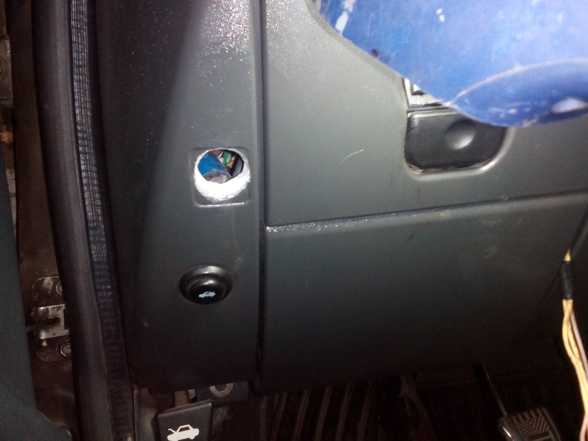

Решил восстановить пластик до нужного отверстия. Для этого использовал суперклей и соду. Суперклей можно использовать любой, главное, чтобы в составе был цианкриалат. Технология простая — необходимо нанести клей и засыпать его содой, потом снова клей и снова сода. И так несколько раз до придания необходимой формы и размера. Кристализуется клей с содой очень быстро. После кристализации придал отверстию нужную форму и размер надфилем. Единственный недостаток этого способа, что цвет получается белый. Можно покрасить или краской или перманентным маркером (позже закрашу маркером). Вот так получилось:

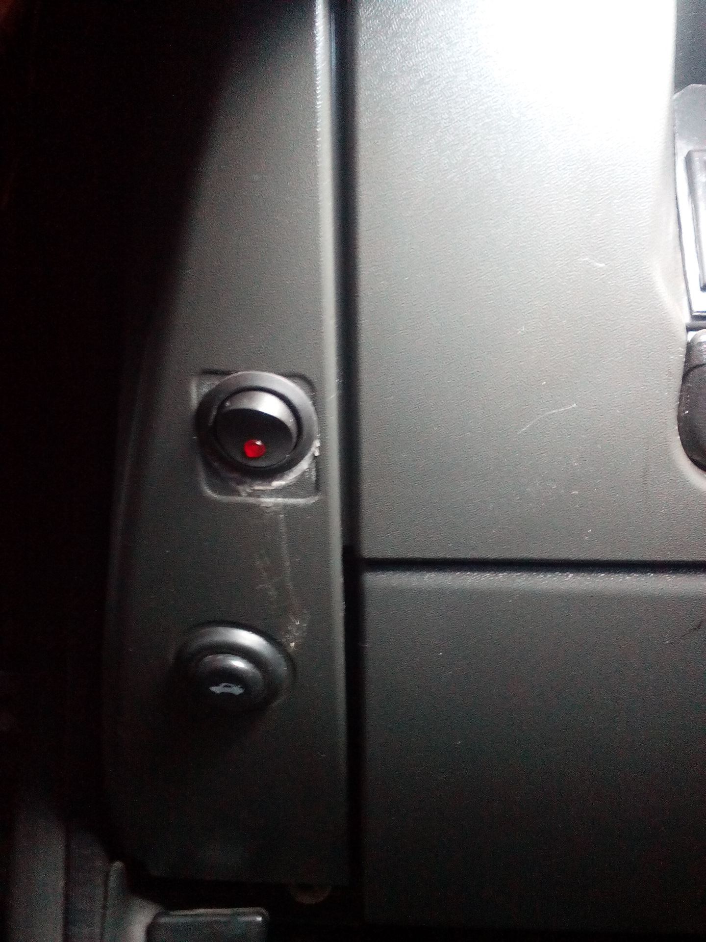

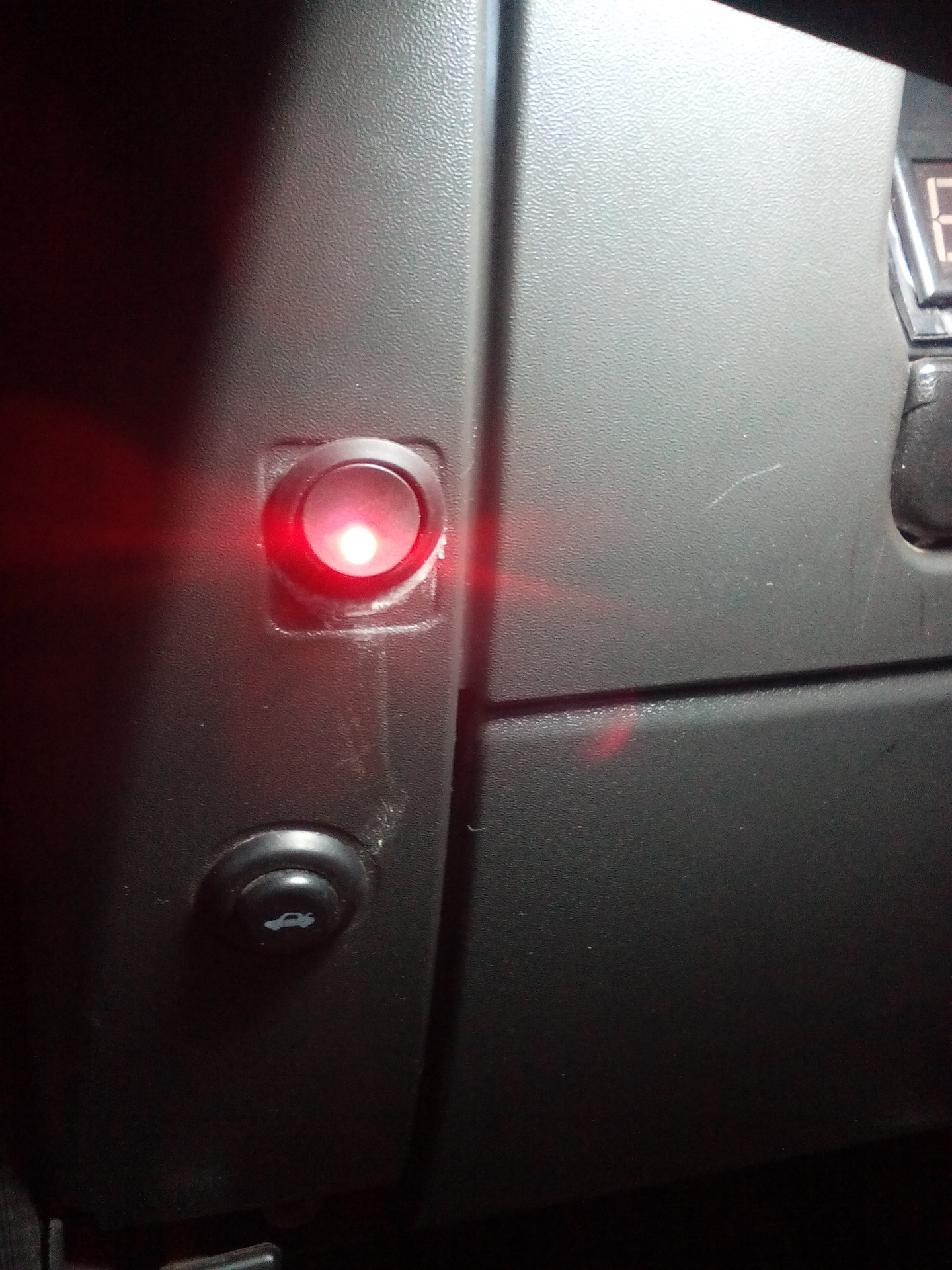

Это уже с клавишей:
Кстати, с верхнего ракурса совсем не видно белого цвета.

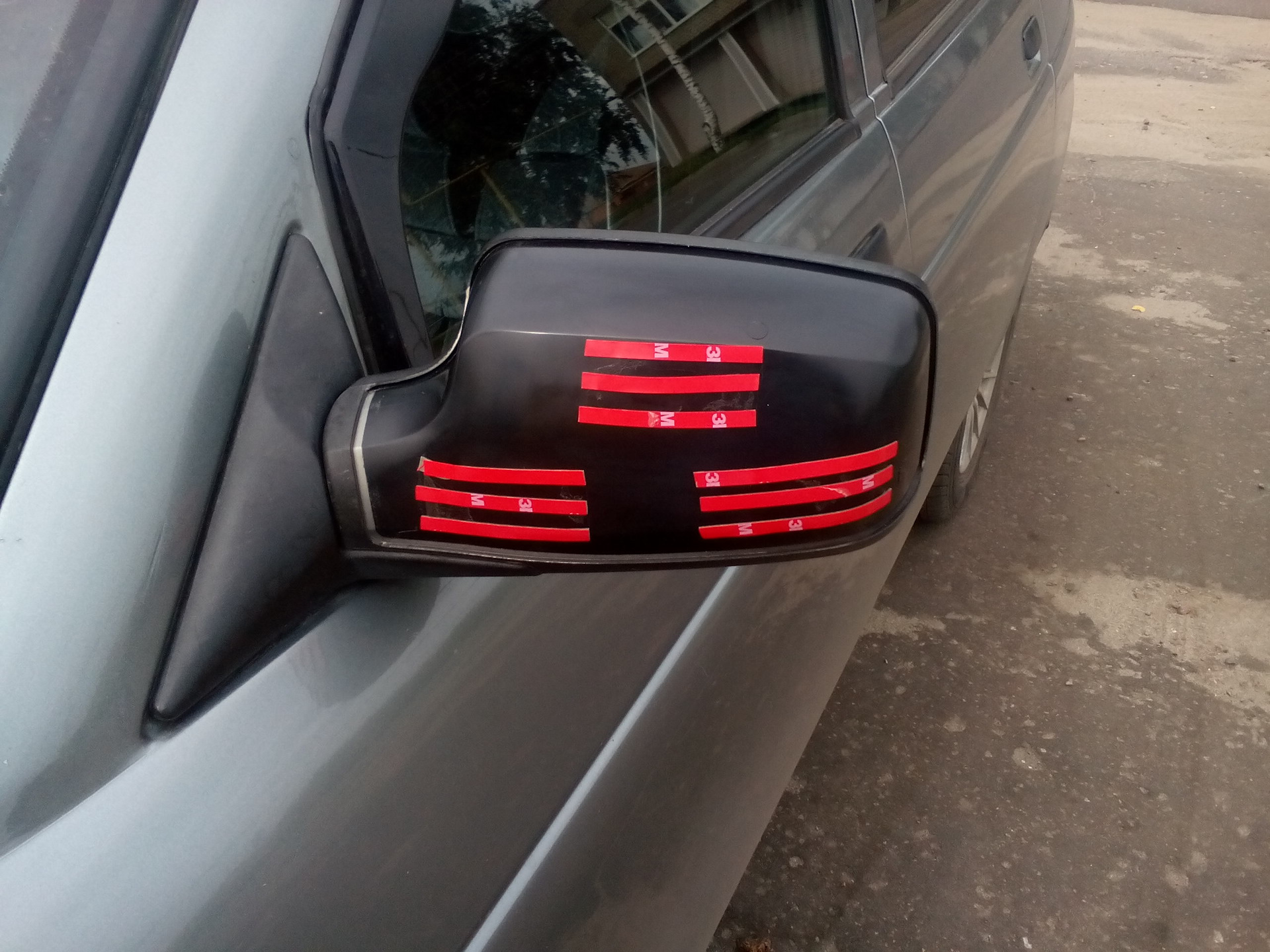

Также сегодня переклеивал накладки на зеркалах заднего вида. Накладка на зеркале с пассажирской стороны начала немного шевелиться при мойке. Чтобы не потерять и не разбить решил переклеить ее. Снял накладку, счистил старый двухсторонний скотч, помыл корпус зеркала и накладку и приклеил новый двухсторонний скотч 3М. Клеил в местах, где был старый скотч. Попутно решил переклеить накладку и с водительской стороны.

Сам офигел, когда кнопку начал вставлять, а она провалилась))
