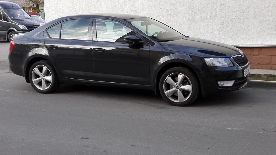

В общем приключилась ситуация:
На холодную слышны металлические тычки в двигателе (
). Приехал на сервис, ребята записали видео и отправили чехам. Те покумекали и приговорили к замене поршни. Через 2 недели приехали запчасти, а я собрался в отпуск с семьей в Болгарию. Машину оставил на ремонт. После отпуска приехал забирать, а звук остался тот же. Плюс еще дополнительный шумок появился.
Опять записали видос, опять чехи.
Итог: замена поршней вместе с шатунами. Жду запчасти…
Вот такая вот история.
В дополнение: на горячую на холостых подколбашивает машину, хотя стрелка на тахометре стоит ровно.
Если кто встречался с подобными ситуациями, отпишитесь пожалуйста, буду благодарен за информацию…
