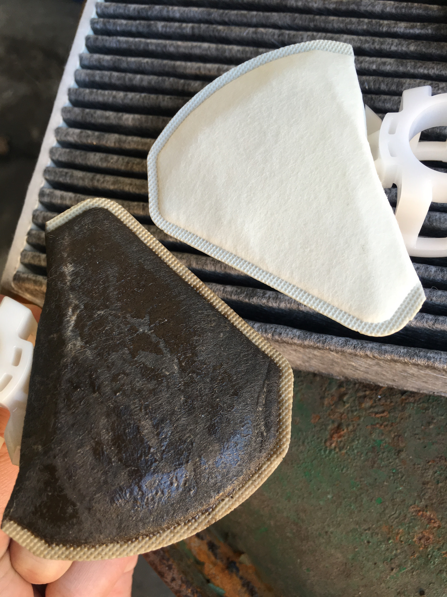

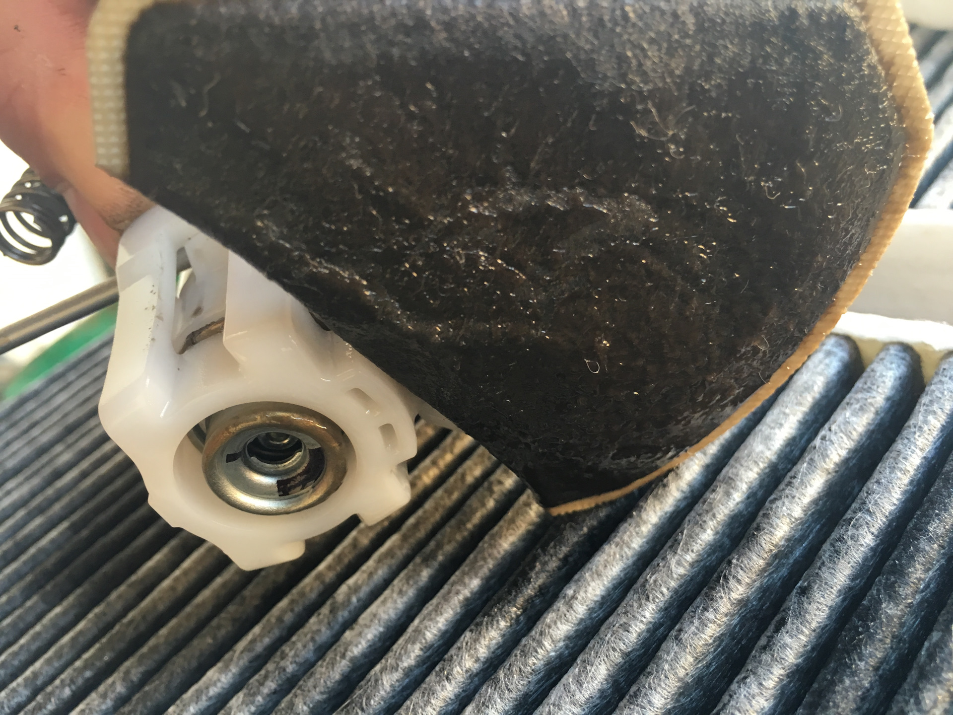

Не так давно прочитал несколько постов про замену топливного фильтра и решил тоже поменять. Многим думаю известно, что фильтр достаточно быстро приходит в негодность и этот вопрос и меня тоже не обошёл стороной. В общем пробег на машине 78 тыщ, бензин исключительно аи98 бипи, Газпром, Лукойл и все на проверенных заправках. Несмотря на это фильтру давно настал 3,14здец. Я даже не могу описать что на нем грязь или нефть ))) было пару раз попадал на не проверенные заправки и было топливо не очень хорошего качества по ощущениям.
Советую всем менять каждые тыщ 30, особенно тем кто в областях живёт.

Дааа… У Вас фильтр действительно нефтью какой-то покрылся… У меня почище был на 63 500 км

Так-то жесть прям ) У меня вообще почти не загаженный был после 87000 км
Я на 100 т.км менял, у меня намного, намного чище был, так слегка грязный, Бенз. 98. А то, что у тебя, это ппц, слов нет, какую жижу заливают.

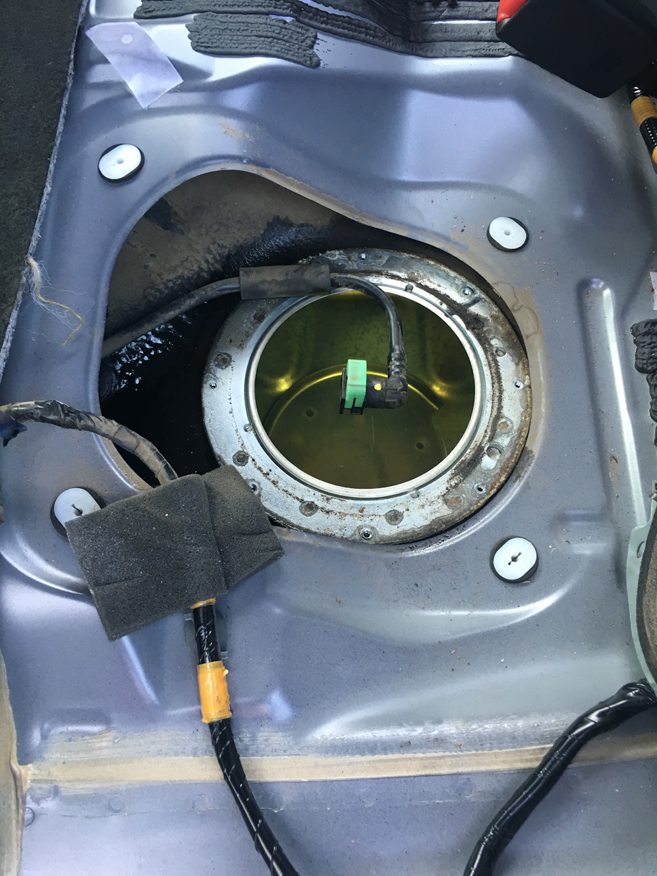

Ребята подскажите как снять заднюю сидушку чтобы до фильтра добраться
Там внизу около ног почти две защелки такие . Открываешь их и дергаешь
и еще под спинкой два кручка они сильно держут!
так это фильтр грубой очистки, там сетку и промыть можно, а вот фильтр тонкой очистки, который стоит в колбе, в каком он состоянии? Или это не сеточка, а типа какого-то материала?
Это не сетка а бумага . Не моется она

Если не ошибаюсь PE0113ZE1
Я думал вся конструкция меняется на новую, получается только фильтр надо поменять?
Там их два. Один вот такой а другой фильтр меняется вместе со всей конструкцией
А чо ты не всю конструкцию поменял?
Нет, только бумажный
