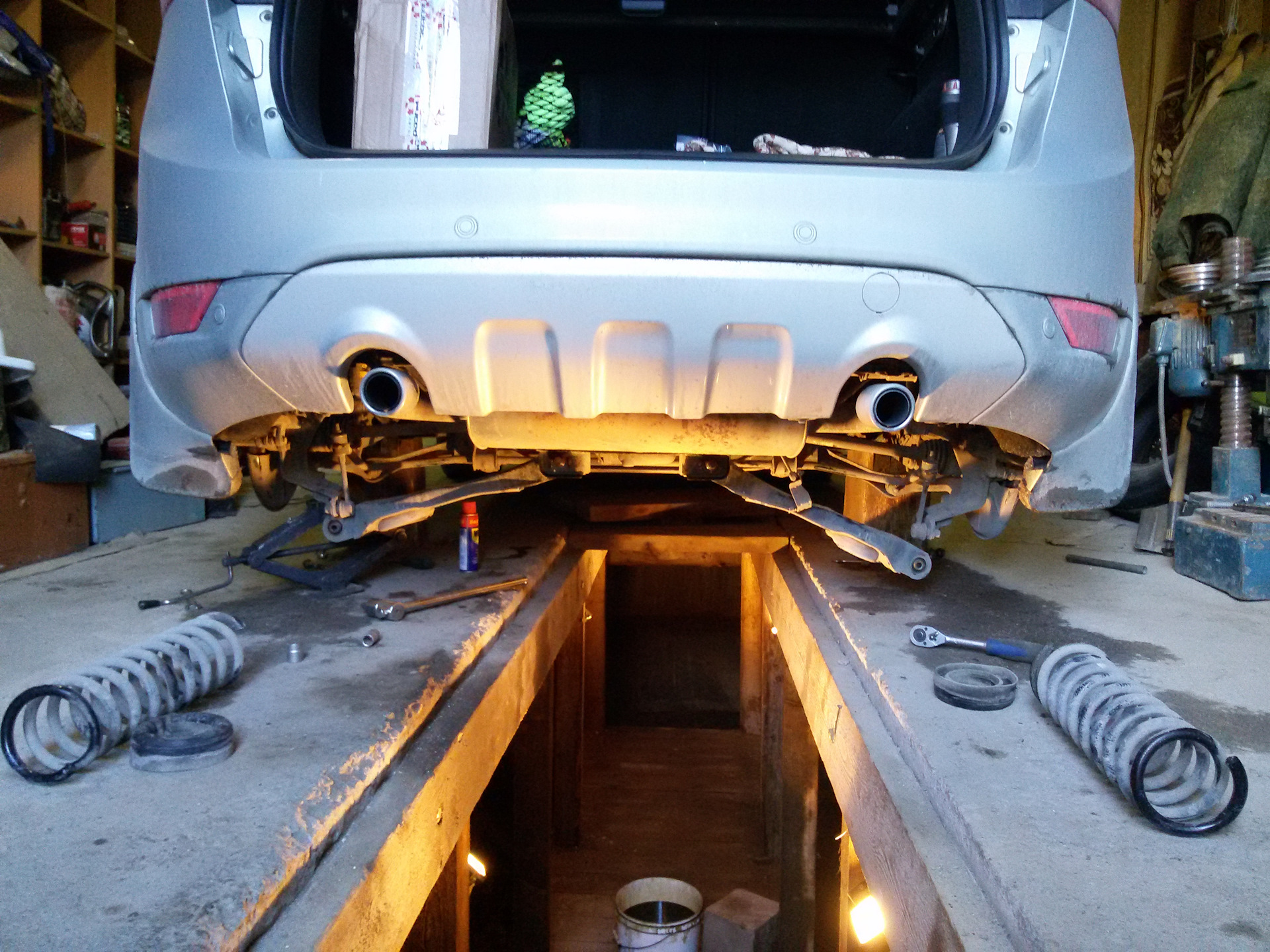

Ну вот наконец-то дошли руки доделать подвеску. Оставались поперечные верхние и подпружиненные рычаги.

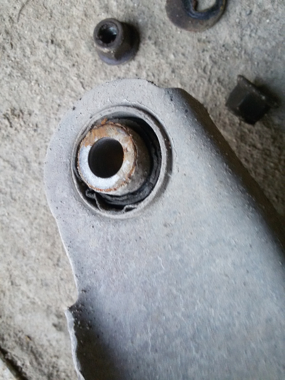

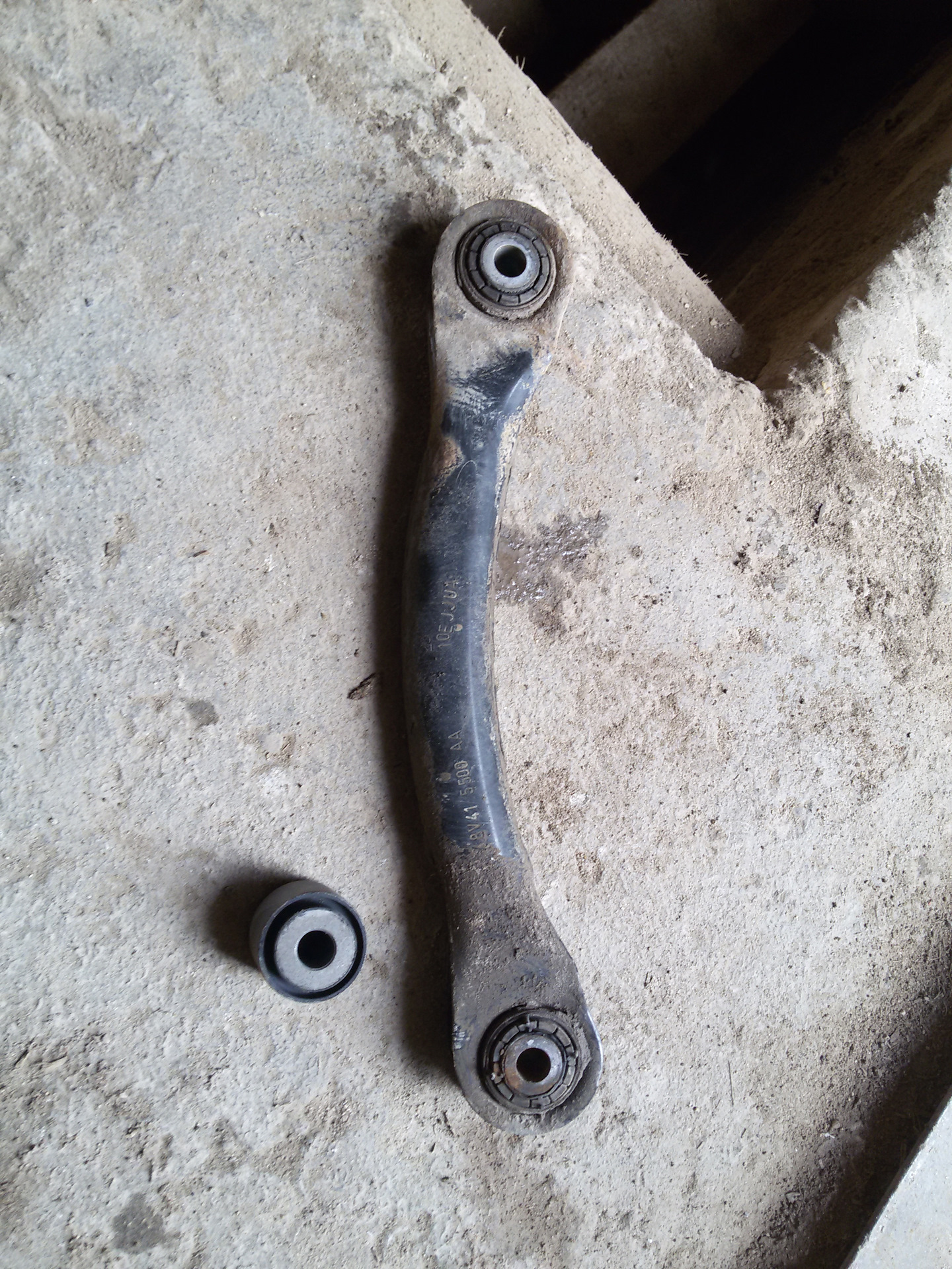

Рычаги не менял, перепресовал сайлентблоки.
Состояние в котором они были

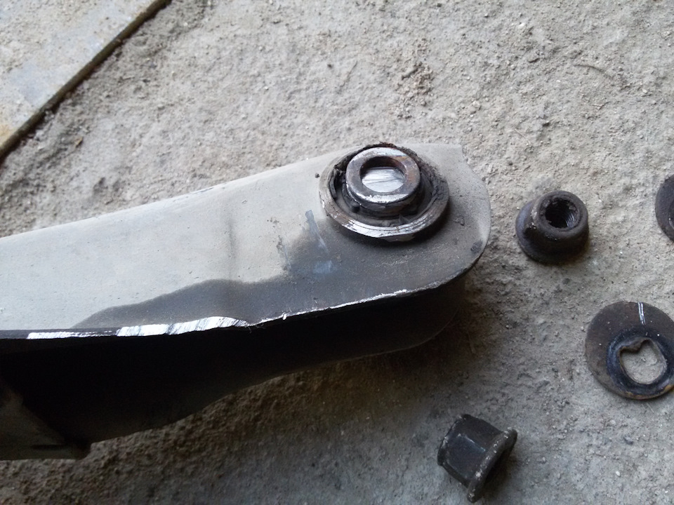

Все болты откручивались хорошо и были в отличном состоянии, но когда дело дошло до развальных пришлось попотеть. Думал что делать, либо собирать обратно, либо оставлять машину в гараже, так как болты не заказывал. Дело было вечером, магазины запчастей закрыты.
Принял решение оставлять машину. Срезал болты болгаркой.
За год так закиснуть не должны были. В прошлом году делал развал и по всей видимости болты мне крутили вместе с сайлентблоками.
На следующий день мне повезло и я нашел болты в наличии от фокуса. Говорю повезло, потому что магазинов автозапчастей мало, в основном ВАЗ, иномарки только под заказ.

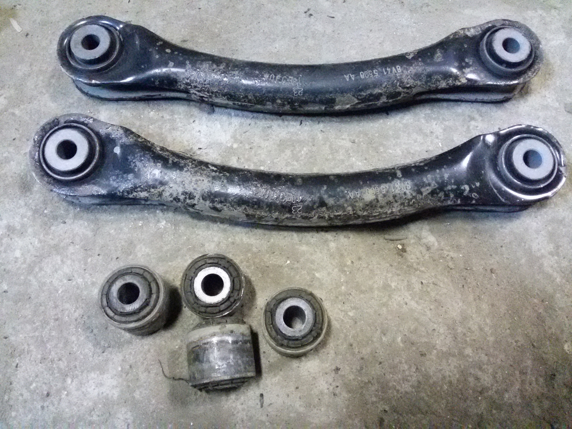

Как и прежде в деле самодельный прес.
Ну и с новыми сайлентблоками.
Далее собираем все на место и радуемся собранной, упругой подвеске. Развал схождение не забываем сделать.

Еще вопросик возник. Под пружиной демпферы не менял? Снизу и сверху которые.
Не менял. Они в порядке.

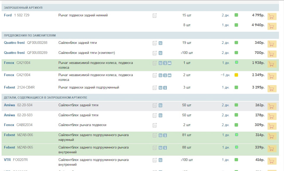

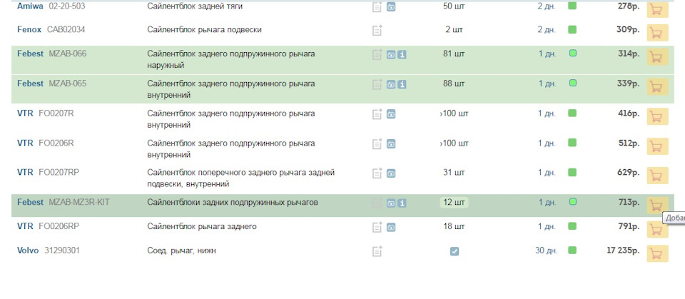

Я вот смотрю всё сайленты. и что-то выбора особо то и нет. Фебест, втр и прочее. что брать хз.
Рычаги в сборе тогда.
Дорохо!)
Неплохие сайлент-блоки делает фирма RBI

Как правило после любого вмешательства в подвеску нужно делать, но я думаю это ни к чему. Смотря в каком состоянии подвеска была. Я когда подпружинный рычаг снимал метки на развальных болтах сделал, при сборке вернул все как было, но развал все равно ушел. В сервисе поправили.
Понял. Спасибо. А на опорных рячагах сайленты перепресовывал?
Это какие? Смотри предыдущие записи в БЖ, заднюю всю поменял.
На которые пружина опирается. Самый нижний. Было бы хорршо, если б финисы сайлентов указал)
Менял. Экзист, автодок и прочее, там все есть. Брал VTR, номер писать не буду, не понравились, метал внешней обоймы показался слишком мягким. Пресовать аккуратно надо.
В экзисте нашел только на сабли сайленты(

рычаги в сборе Фенокс (Беларусь) появились. Раньше вроде не было! Что думаете про них? Не дорого!
Метки ставить бесполезно. Так как на убитых сайлентах рычаги смещены, то потом на новых они в другом положении будут стоять
