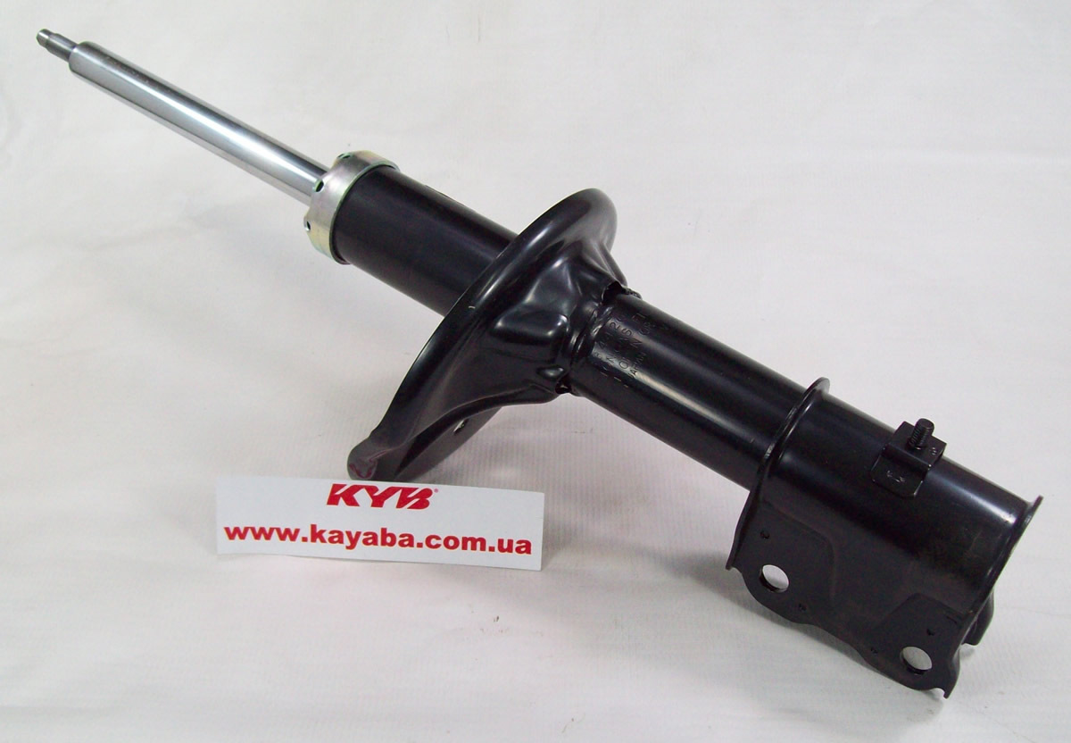

На конец лета был запланирован отпуск и предстояла поездка на автомобиле (об этом событии обязательно будет запись немного позже). И чтобы в дороге уверенно себя чувствовать решил проверить техсостояние автомобиля, т.к. иногда при проезде мелких ям и выбоин слышались глухие удары со стороны переднего левого колеса. Стук был очень похож на опору переднего амортизатора или же сам амортизатор. Это носило периодический характер и никак не сказывалось на поведении автомобиля (по крайней мере я этого не ощущал), но симптомы есть — вопрос нужно решать.
Для проведения диагностики и возможного ремонта в очередной раз едем в гости на официальное СТО дилера «НИКО-Днепр». Загоняем машину на подъемник, перемещаемся в ремзону и общаемся с сервисменами. По их мнению на пробеге 85 000 км с опорами амортизаторов скорее всего будет всё ОК, скорее всего беда с самим амортизатором (тут я вспомнил о попадании в яму на трассе)…
Пошатывание и визуальный осмотр передних амортизаторов особо ничего не выявили, кроме небольшого запотевания левого амортизатора, на первый взгляд абсолютно не критичного. Демпфирующие свойства также не вызывали нареканий. Опоры амортизаторов по внешним признакам находятся в отличном состоянии. Общаемся, приходим к мнению, что для точного определения проблемы необходимо снять амортизаторы и посмотреть на шток в свободном (ненагруженном) состоянии. Без нагрузки шток газо-масляного амортизатора должен самостоятельно (!) медленно подниматься на всю длину.
Как оказалось, это было правильное решение. Сняли амортизаторы и сразу же выявили причину этих глухих стуков. С правым амортизатором всё ОК (шток поднимается вверх), а шток левого амортизатора – без движения. К тому же, что вниз, что вверх шток вручную перемещался очень легко. Вердикт – амортизатор под замену! Но, не смотря на то, что правый амортизатор абсолютно исправен и в отличном состоянии по всем параметрам – однозначно будем менять оба амортизатора (пару)!
Если не учитывать оригинал, то достойными аналогами можно считать амортизаторы следующих производителей: «BOGE», «KАYАBА», «BILSTEIN» и «SACHS».
По разным причинам я остановил свой выбор на амортизаторах KYB (Kayaba) Excel-G 334420, «родных» амортизаторах для 1,6, прямым аналогом оригинальных амортизаторов MN101957. Скажу сразу, я даже не рассматривал вариант установки амортизаторов «Kayaba» от 2-х литрового Lancer IX, как нынче делают многие владельцы 1,6 литровых версий. Я не считаю их аналогами, об этом нет официальной информации, они разные, начиная от жесткости и заканчивая габаритными параметрами (высота корпуса, длина штока, рабочий ход и т.д).
Амортизаторы и стойки KYB (Kayaba) серии Excel-G (информация из интернета):
• Превышают по качеству многие стойки и амортизаторы, установленные на автомобиль на заводском конвейере.
• Рассчитаны таким образом, чтобы скомпенсировать возникший за время эксплуатации износ подвески.
• Одноходовой клапан снижает вспенивание (смешивание жидкости и газа) и предупреждает разрушительное действие кавитации;
• Трехступенчатые клапаны отбоя и сжатия саморегулируются для быстрого восстановления, улучшая контроль.
• Бесшовная конструкция внутреннего цилиндра и кольца проушин предотвращают возможность раскола.
• Используется всесезонная жидкость (амортизаторы не "дубеют" на морозе).
• Многоступенчатое масляное уплотнение уменьшает возможность течи масла.
• Хромированный шток поршня и тефлоновое покрытие втулки уменьшают трение и соответственно — существенно уменьшают износ и продлевают срок службы амортизатора.
После замены амортизаторов сразу почувствовалась разница. Естественно стуки прекратились, но также передняя подвеска автомобиля стала более упругой. Что явно проявляется на «стиральной доске». Эффектом доволен. )
