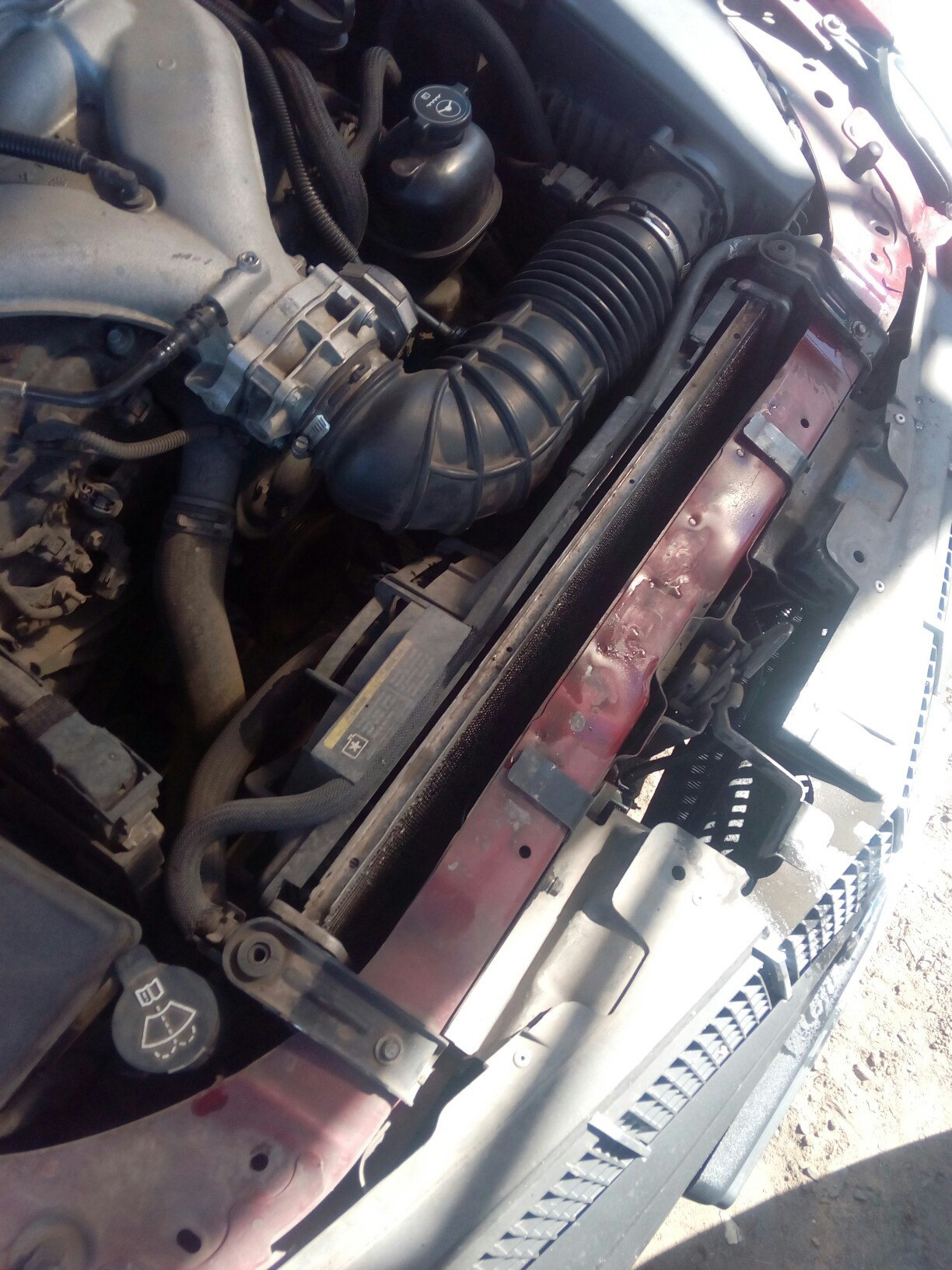

Скажу честно, меня всегда пугал просто втыкающийся во впускной коллектор сапун двигателя. Свободно входящий шланг давал хорошую возможность для притока воздуха во впуск мимо ДМРВ. И тут как раз, во время пятничного кальяна в гараже у хорошего друга Дмитрия, пришла идея приклеить шланг к впуску расово верным арийским высокотемпературным герметиком VICTOR REINZ.
Сказано — сделано, а на изгибе шланга в место входа в ГБЦ я поставил два обыкновенных хомута. Кстати, по ощущениям, потряхивать машину стало чуть меньше, а по замерам Torque на 4 единицы упала долговременная топливная коррекция (LTFT)
Далее, устал слушать вой вентилятора на жаре постоянно, заглянул в радиаторы и подохренел — они были забиты колоссальным количеством тополиного пуха, грязи, г*вна и палок. Решил ограничиться малой кровью и промыл их снаружи с помощью ребят из АвтоКлимат36. Итог мне понравился — вентилятор перестал работать так часто, и даже на +30 градусов он не издавал постоянный вой.
