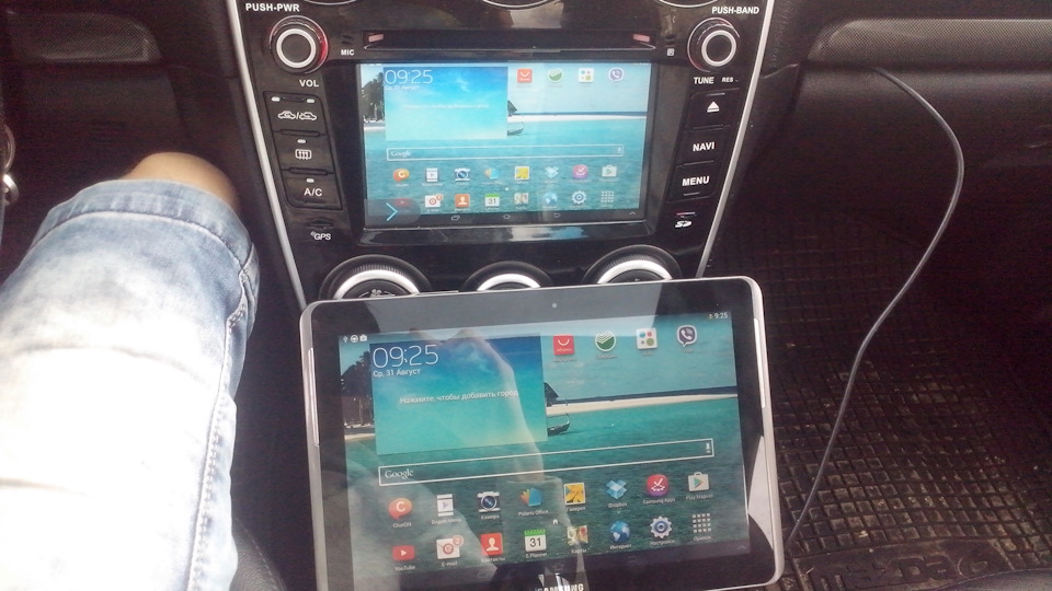

Сегодня наконец таки разобрался как подключить телефон или планшет к этому чудо гу. так как инструкции не было пришлось разбираться самому) подключать можно любые андройды для этого в настройках телефона надо включить режим отладки по USB подключить к разьему юсб на задней панели гу и нажать иконку (фото1), потом магнитола будет подключаться автоматически сразу как подключаете телефон. Звук выводит или по блютузу или по ауксу. при подключении к гу устанавливается программа для безопасного вождения (фото 2) в ней 3 ярлыка телефон музыка и навигация (можно добавлять нужные вам ярлыки)
. так как на гу ставятся все навигаторы кроме навитела(в навителе разрешение экрана не соответствует)то довольно удобно пользоваться навигатором с телефона да плюс ещё и с интернетом.

а в какой разъем подключал? В USB?
У меня пучок проводов там юсб
у меня тоже
я удлинителем вывел USB в подстаканник
Вот к нему и подключай. Ты же когда туда флешку пихаешь не чего не происходит?
ну автоматом переключается на нее
