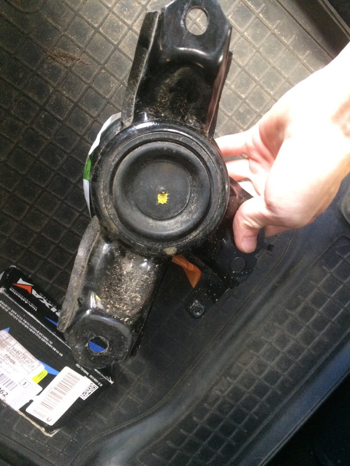

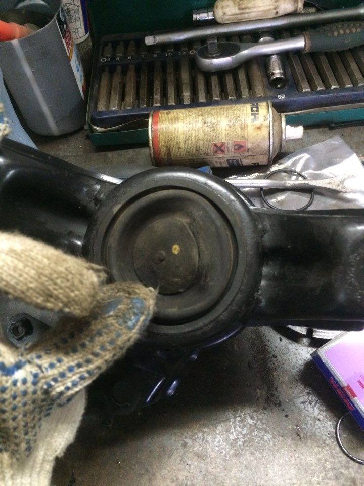

Хеллоу!в общем долго думал купить новую или нет, решил спонтанно когда на авито увидел фотки.цена 2500+1000доставка.подуха с оптимы в идеальном состоянии.за одно нашли причину умершего подшипника кондиционера.как же мне надоел его гул…
В общем вибрация ушла, гула нет, хороший денёк))

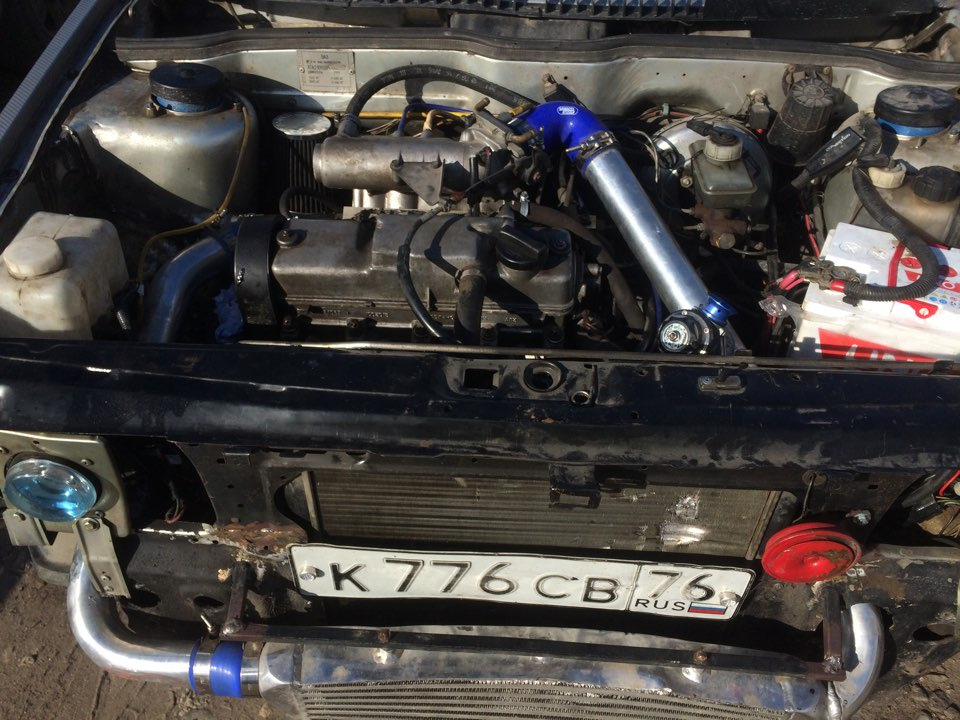

Встретил ещё турбо тазик 8кл))прикольно)))

Это нижняя подушка?
Нет, левая.
Я короче 10ку отдал за новую подушку и че ты думаешь она через 40 тыс км снова вздулась и стала вибромассажер мне включать, хз че делать
Закажи с разбора, мне 2500 обошлась)))Езжу не парит вообще.
Потому что оригинальная с машины, да меня сильно тоже не парит, но как припрет разбор в помощь как вариант

35*52*20 как правило идёт и в оригинале nsk и заменитель такой же.по работе ничего сложного…нужен пресс и съёмник для стопорных колец с боковыми губами.работы на пол часа
И почему умер подшипник кондиционера?
Уже менял.до этого.хз, такой попался=)
