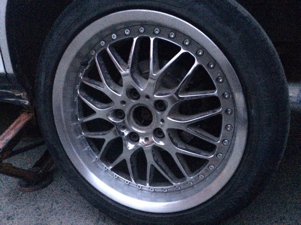

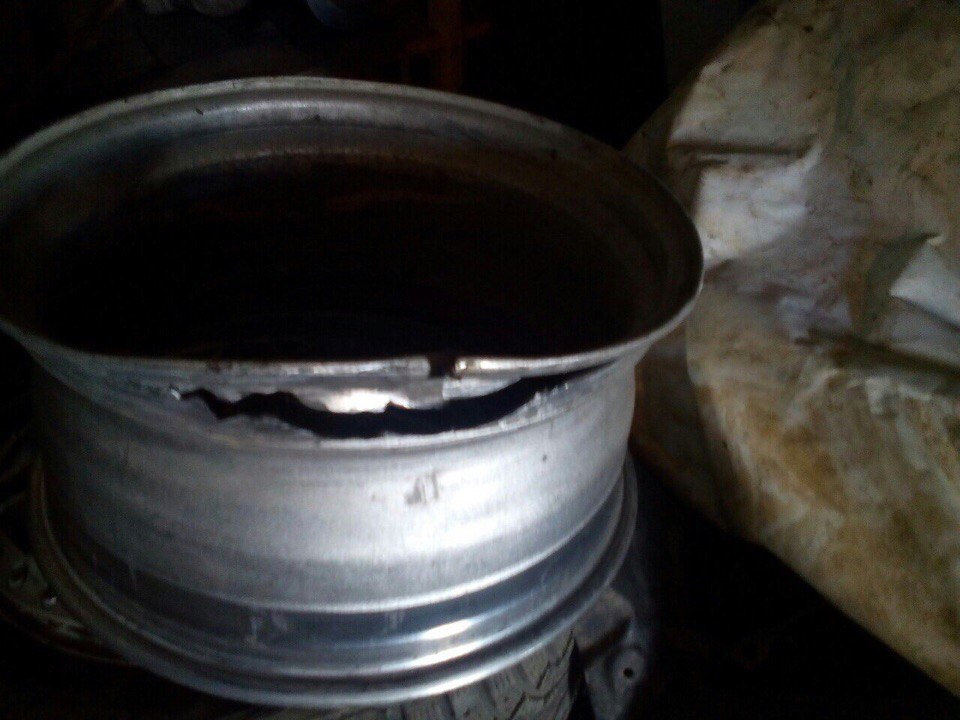

диски были в очень и очень херовом состоянии (3 более менее ровные, а один совсем вговно)
Связался с очень хорошим человеком, занимающимся дисками, который и не такие вывороты делал, он сказал, что всё реально, главное захотеть и заплатить))) не реклама, но может захочет кто варить, править, красить диски, обращайтесь, очень крутой мастер из Челябинска vk.com/club96080676
как отдал диск, принялся чистить, мыть оставшиеся.
Разобрал, болты замочил, о чём уже написал в тизере)
Отмыл со средством для мытья ванн, очень дикое и крутое, но обязательно в перчатках!)
Центральная часть дисков в хроме и хром потихоньку облазит между спицами и с обратной стороны. Пока на зиму в планах разобрать все центра и химическим путём снять хром с них и уже либо полировать алюминий, либо красить эти центра)
Ну полочки то конечно же, полировать, как же без этого)
Закупался набором, всякой фигнёй для полировки и принялся полировать) сначала шарошками убирал бордюрки, затем 120-240-400-600-800-1000 и полировать. Полировал пастой ГОИ #2 и войлоком, делал на скорую руку, ибо по зиме всё равно всё переделывать)

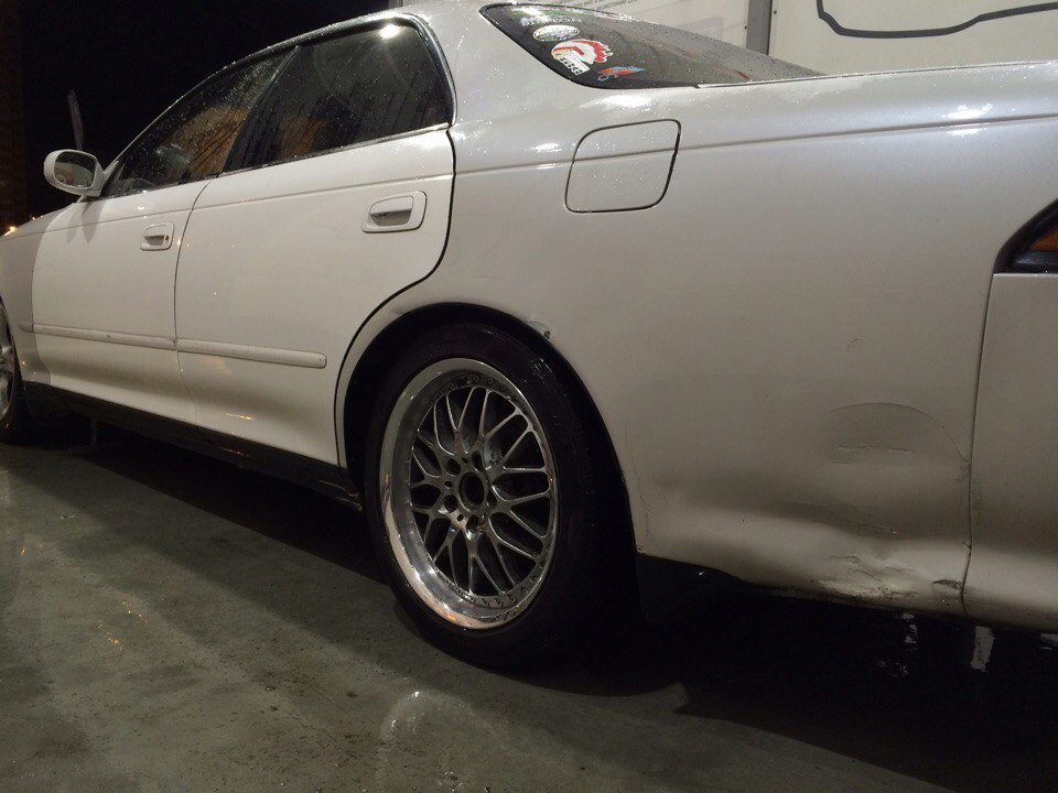

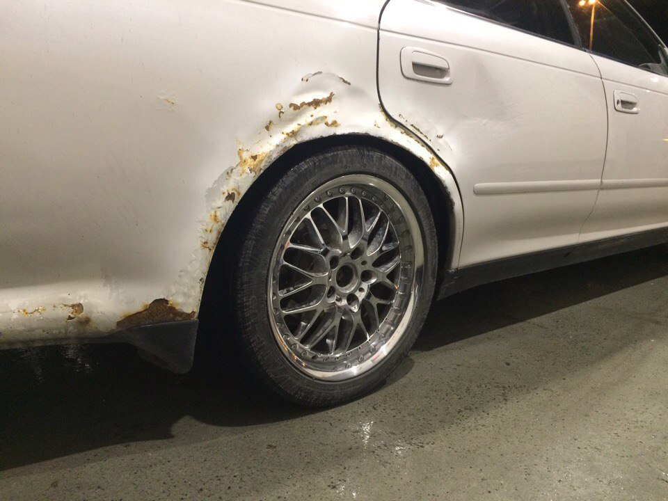

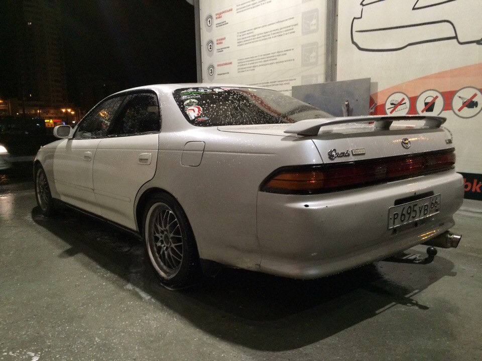

ах да, как поставил на машину, заднее битое крыло терло в поворотах за резину(225\45)
Ну, крыло нам не жалко, всё равно под замену) взяли и раскатали его трубой)

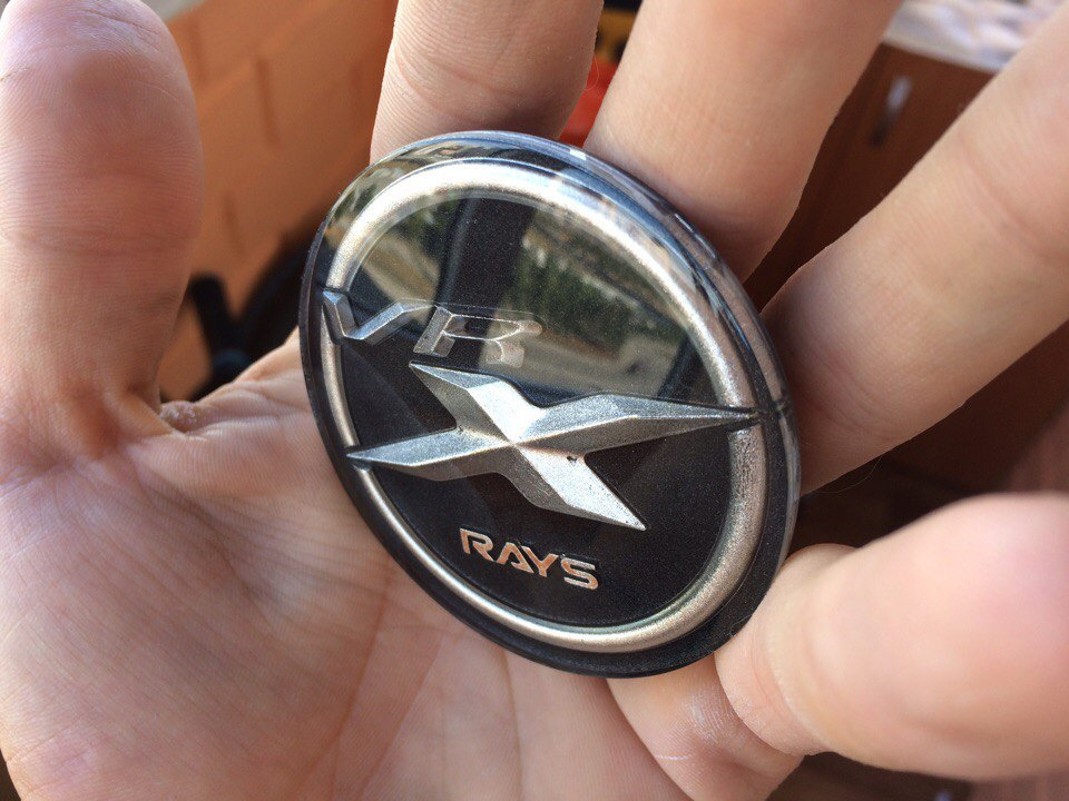

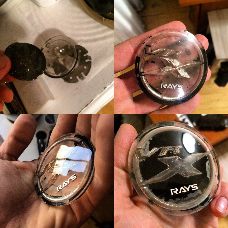

А также восстанавливаю заглушки ЦО до заводского состояния

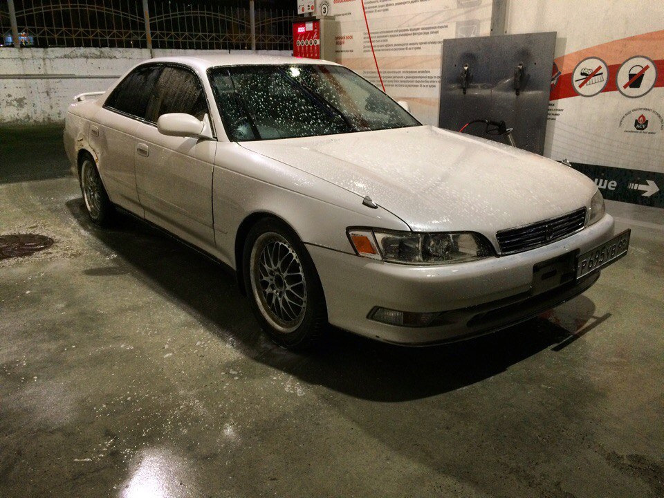

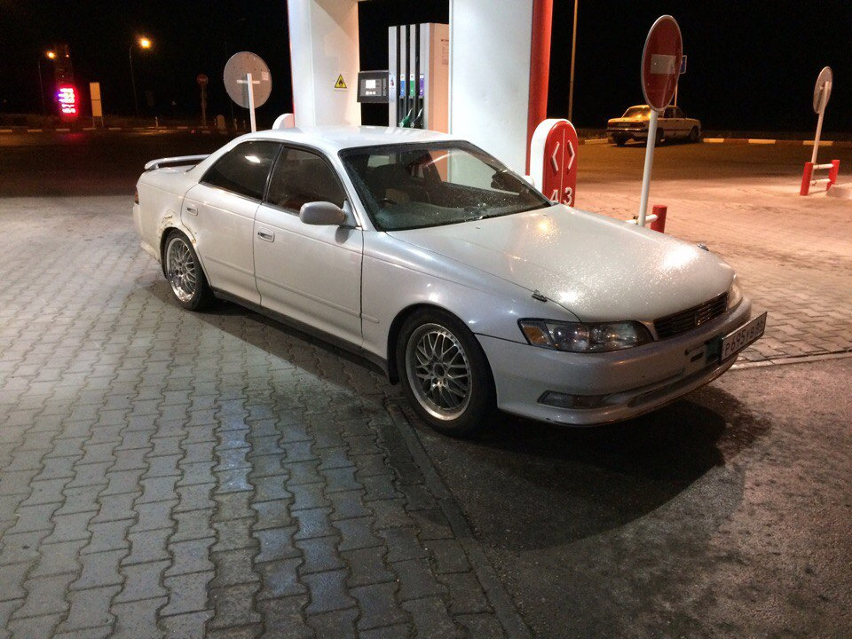

ну и вид машины просто фщ!)

башмаки то хороши, но для начала убери фаркоп. И кто же додумался его впиндюрить.
эм, фаркоп приделал сам, ибо машина используется каждый день и в том числе, чтоб ездить на соревнования) так что это одна из самых главных вещей!)
