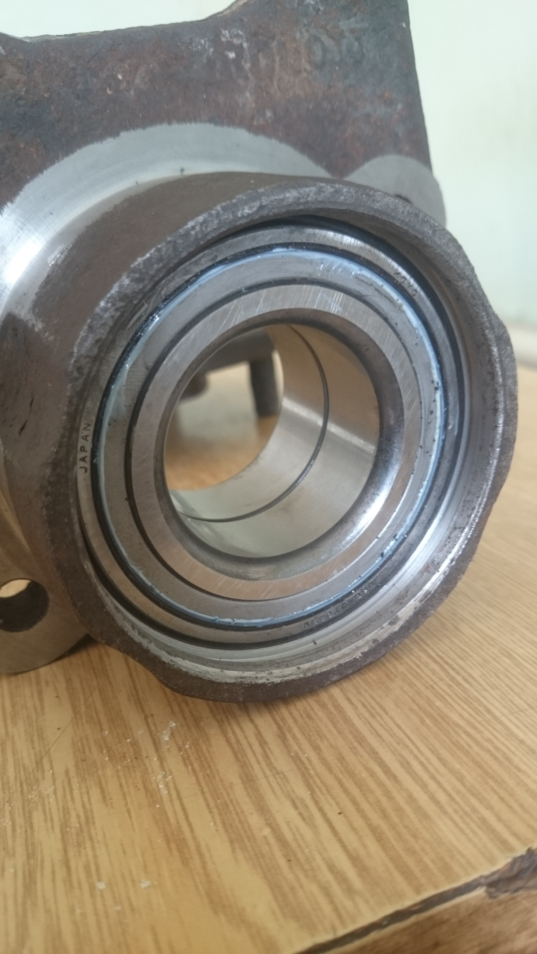

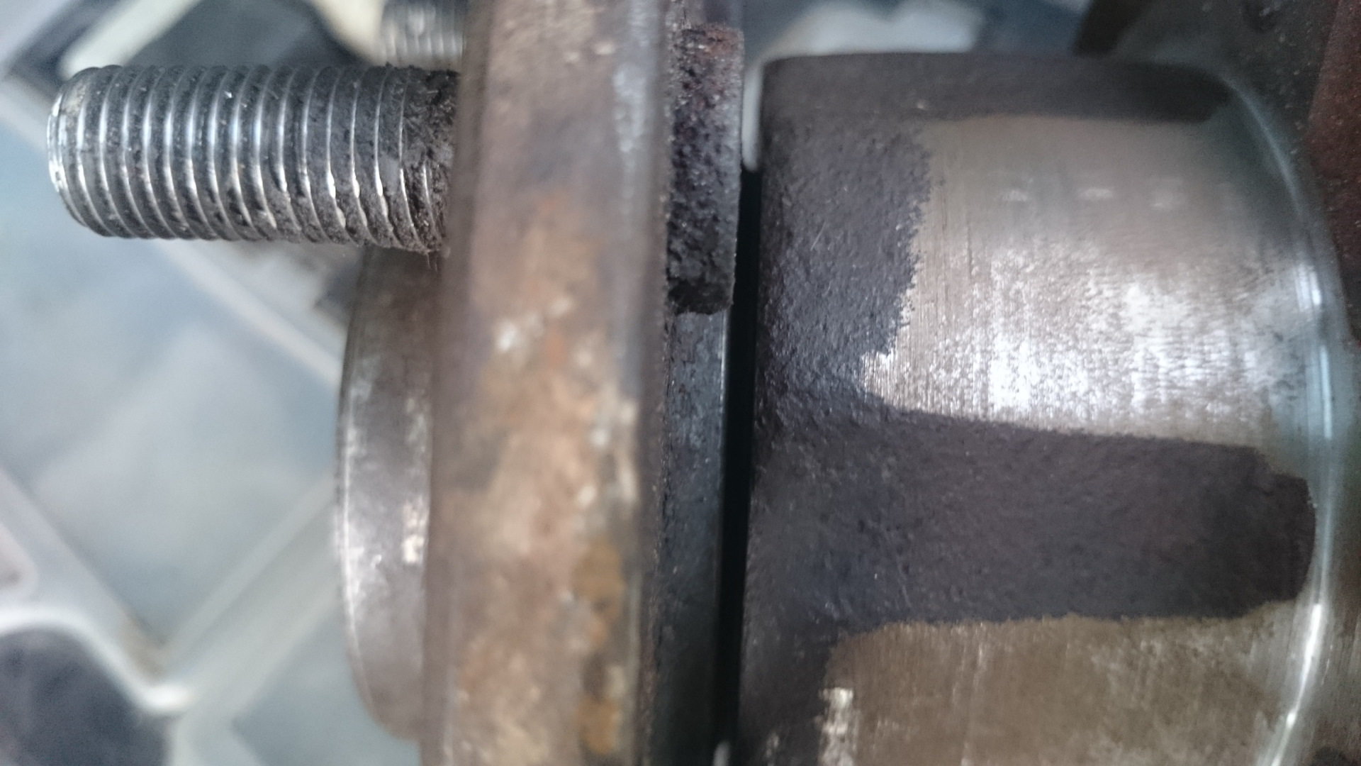

Сервис мне нравился. Чисто, аккуратно, любезно. Бдительность моя уснула. В один из визитов мне приговорили задний правый подшипник. Я возражать не стал. (И проверять тоже, хотя он не издавал никаких звуков.) Заказал новый. GKN Spidan стоимостью около 2000р. Отдал машину и стал ждать. Подшипник поменяли (с осложнениями) и я помчал. Рассыпался он через 1500км. Гарантию сервис давал 1000км)))
Не вникая в причины быстренько была найдена б/у ступица, которая заняла место узла, пришедшего в негодность. В связи с моей природной ленью перед установкой данная ступица не была должным образом обслужена и через примерно 5т.км она залюфтила.

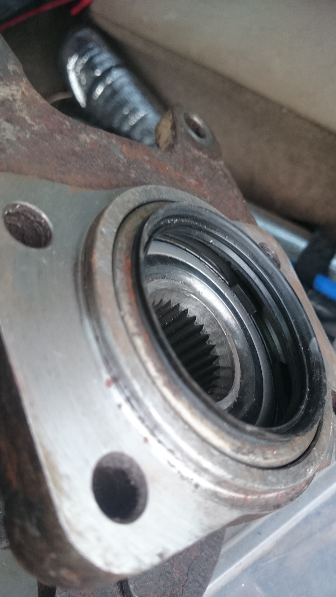

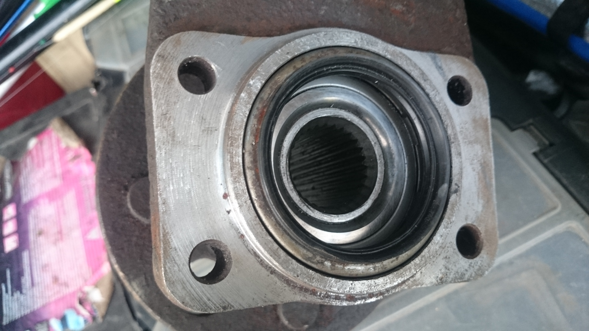

Такая частая замена подшипников вызвала у меня подозрения. Родная ступица была разобрана для дефектовки. Выяснилось, что на сервисе при выпрессовке замяли дистанционную проточку. Подшипник наверняка стоял с перекосом и был перетянут.
Все заусенцы были удалены и я заказал подшипник Skf стоимостью около 3000руб. Проехал он около 4000км и развалился этой зимой за 100км от дома. Автомобиль был брошен в первой попавшейся деревне.
Далее был срочно заказан ещё один подшипник Skf стоимостью уже 3500руб. Замена в ступице происходила дома. Напомню это б/у ступица. В ней стоял оригинальный Timken, который был вполне себе ничего и залюфтил только из-за изношеного пыльника. Аккуратно его удалив был запрессован Skf, который и установлен на машине сейчас.
Проехал он около 10000, но, как мне кажется, издаёт какой то звук. Люфта нет, ступица греется и правое колесо изнашивается гораздо быстрее (не знаю связано ли это).
Так вот на мой не профессиональный взгляд — это уже закономерность, которая привлекает к себе слишком много внимания.
Попытка найти Timken успеха не имела, поэтому решение напрашивалось само собой. Я стал изучать данный вопрос на драйве и других интернет ресурсах. И знаете, друзья, у меня сложилось впечатление, что с моим автомобилем что-то не так. У всех все хорошо! Меняют лампочки и дворники. В тех редких случаях ремонта у всех всё находится, ходит и крутится! Как Вы понимаете необходимой информации я не нашёл.

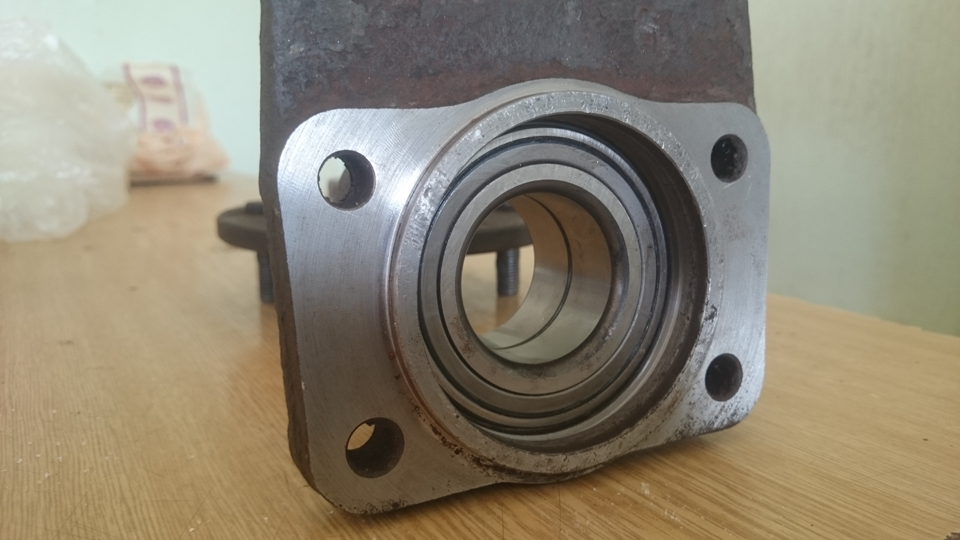

Наша же история направляет нас напрямую к человеку с токарным станком, который за 500 руб вкрячивает нам двухрядный шариковый подшипник koyo за 1100 руб.

Приветствую! Тоже ждет секас с подшипниками, ищу пока ступицу б/у косвортовскую.

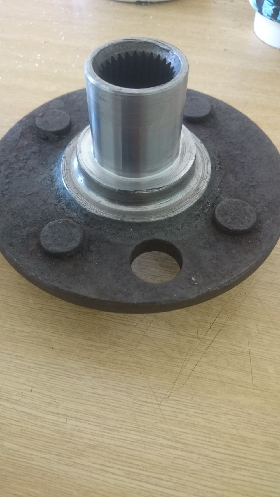

Скажите, токарь убирал дистанционную перегородку в корпусе или протачивал вал ступицы?
Здравствуйте. У меня оставалась ступица с уже установленным подшипником. Если интересно, могу посмотреть. Перегородку убирали полностью

Привет, а сколько пробег у задних подшипников был шариковых? Спасибо
Здравствуйте. Точно не вспомню. Около 60т
Это уже хорошо! Спасибо!
А стопорное колечко откуда брал? И какие рамеры у него нужны?
размер зависит от проточки. я брал от лачетти
Я планируют использовать такой же подшипник. А от лачетти, из какого узла?
от ступичных подшипников
Спасибо. А то даже не знал, какой в магазине спрашивать.

Как подшипник ходит? Можно каталожный номерок или модель авто ?
Отлично ходит. DAC407043WCS83
Ок, понял. Токарь проточил вал и в ступице снял перегородку?
если очень грубо, то да

вся сложность как раз и заключалось в том, чтобы подобрать подшипник который вообще возможно туда запихнуть и не прослабить ступицу. я нашел варианта 3. выбрал для себя один и реализовал.

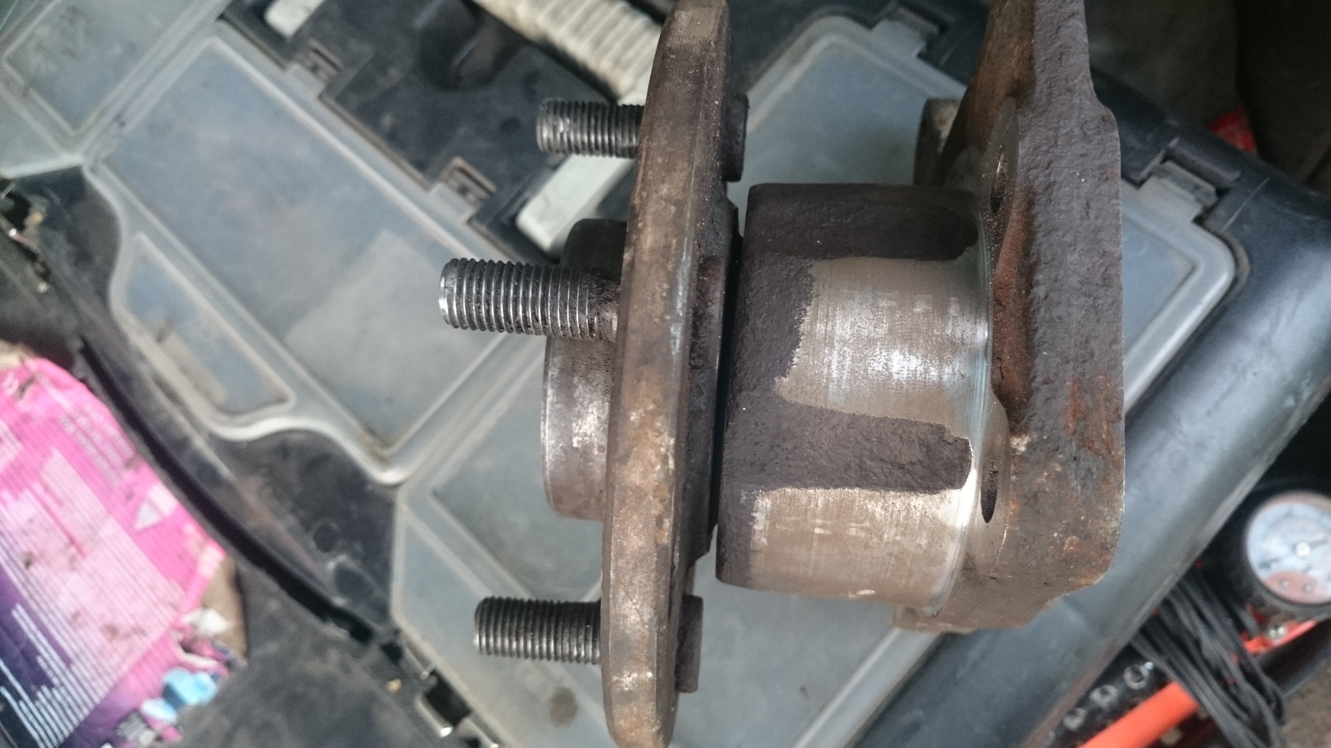

А ты под стопорное кольцо проточку только с одной стороны делал? Добавь пожалуйста фотки собранной ступицы, эта тема очень актуальна для скорповодов!
Фотки добавил. Стопорное кольца с обоих сторон

Кстати, обновлю инфу по полдшипнику: на Мамбе у меня зашумел задний подшипник, на лупатые с какого-то года стали ставить с завода SKF, говорят. У меня оно и стояло. Купил FAG, благо по неплохой цене для нынешних времён обошелся, и внутри, как сейчас часто отзываются другие, лежал Timken. Причем номер лупатый, в комплекте лупатая гайка. Сальники, судя по всему, Corteco. У меня в запасе есть 4 новых кортековских сальника, и мои были мягкие, а в комплекте фага — чуть пожестче. Поставил свои новые. Уже почти десятку полёт нормальный, тьфу 3 раза. При съеме старого чуть запорол буртик внутренний — наждачкой и надфилем подправил все дефекты, чтобы обойма встала ровно. Смазку использовал для пробы новую полимочевинную Chevron Black Pearl, у нее ресурс намного выше литиевых комплексов. Ступица на Мамбе, кстати, была отличная, вообще никаких задиров.

D70 d40 h43
Спасибо
Дополню — DAC407043WCS83 Koyo — судя по всему, такой)
