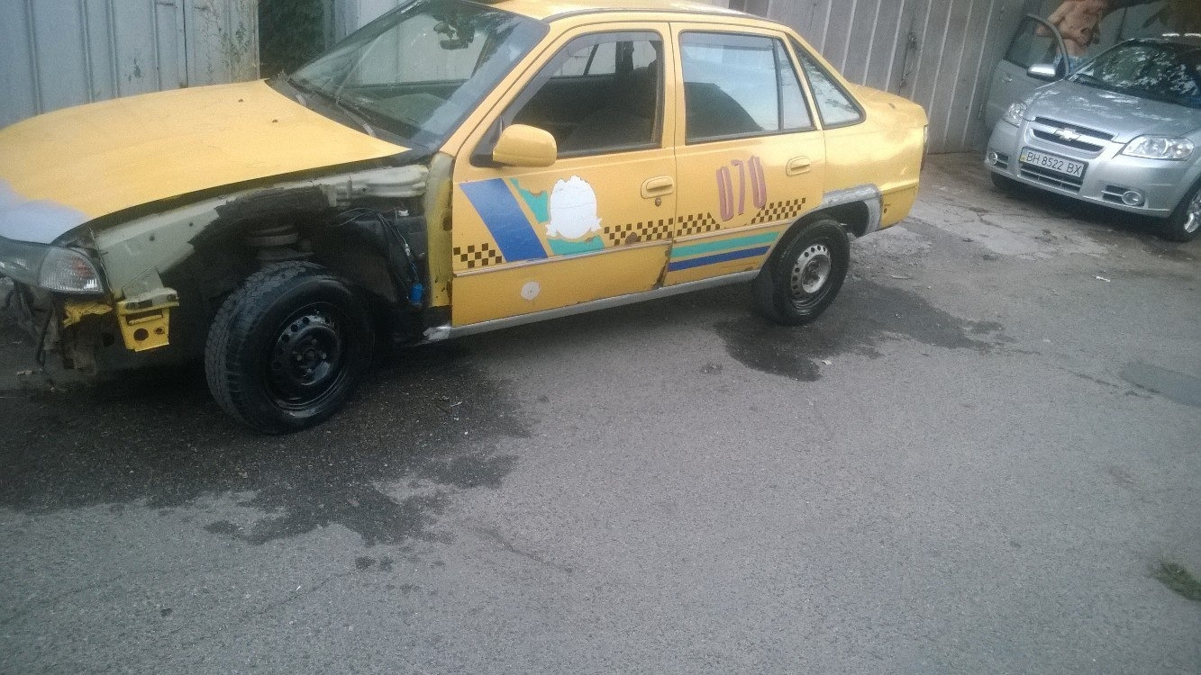

Хочу поделится долгожданной новостью-я забрал машину с порогами)))
Развал дурной просто, дырок для крепежа заднего бампера по бокам нету, передний бампер невстает, в салоне хлам.

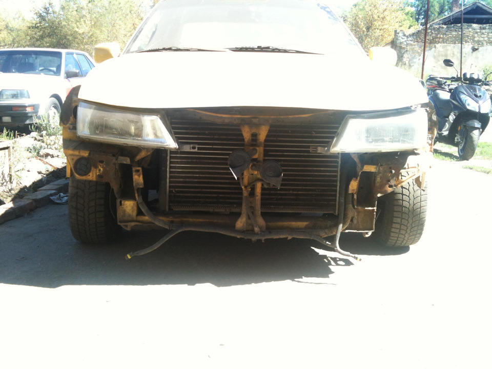

Приехали в гараж, выложили все детали, вытянул потроха от антенны в крыле и решил начать с установки верхней распорки, ибо с этим развалом машина входит в поворот, но выходить из него не хочет.
Выкрутил болты опорных подшипников, наждачкой зачистил ржавчину под стаканами, пропитал преобразователем ржавчины, замазал грунтовкой с антикоррозийным эффектом и давай вставлять распорку и тут оп…Распорка не встает, правый стакан сильно завален, недолго думая выстучал его кувалдой и запихнул распорку, выжал на сколько мог распорку, приблизительно на 2см.
Внешне колеса остались завалены, что меня огорчило, но проехавшись я почувствовал изменения, совсем другая машина, в повороты входит хорошо, управляется отлично, но всеровно не идеал.
Завтра стяну рычаги нижней распоркой и растяну еше верхней, может хоть еше чуть лучше будет.

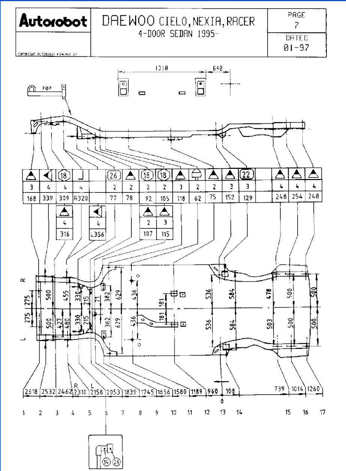

Развал ушел из за нижних рычагов, а верх по геометрии надо выставлять

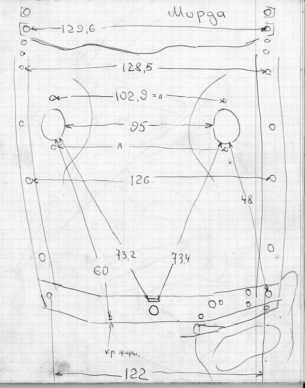

Между серединами стаканов сейчас 101,5, было меньше 100.

Покрасишь и соберешь ещё приличнее будет ) да верх 102 должен вроде, на низ распорку.
В картиках геометрии нексии можно посмотреть какое расстояние между стаканами должно быть, развал это нижние рычаги увело.

Ну бампер и крылья это не исправят, а вот сход развал поможет.

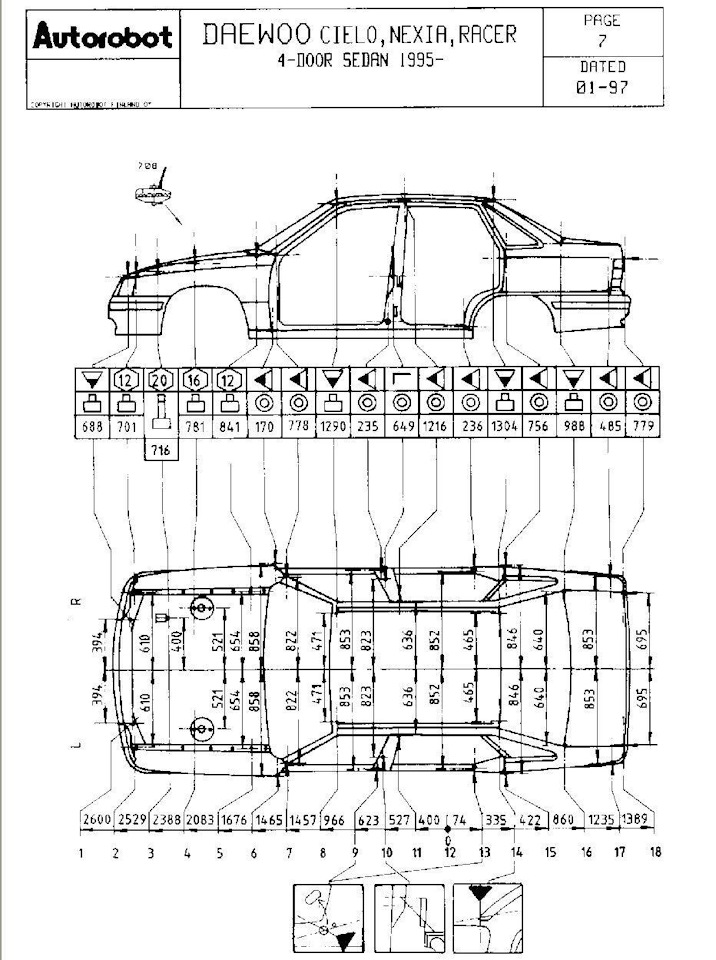

Это заводские размеры.
Вот такие размеры должны быть под капотом. Рулетка поможет)))
Это по машине не битой с идеальными показателями развал схождения.
с порогами и арками совсем другой вид!
Но работы ещё много…
Удачи в ремонте !
