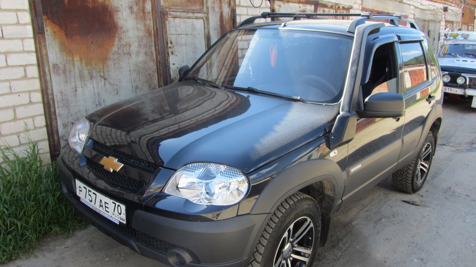

Всем доброго времени. Вчера установил Исая, 54 заслонку и свечи Денсо W20EXRU11. Но, напомню, когда разряжал натяжитель, не был уверен что он сработал. Сегодня покрутил за колесо, тихо, чиркнул стартером, тихо, ну и была не была)! Все, предыдущую запись удаляю, Нивка стоит, тихо урчит, аж улыбается, хозяин тоже очень рад). Всем откликнувшимся спасибо за советы.
Еще вчера у кого-то из шниверов увидел ссылку podlokot.ru/index.php?id_…troller=product&id_lang=7 и понял, что это как раз то что я так долго искал. Ручник и ремни все доступно, качество тоже норм по отзывам. Сразу же заказал, опять томительные ожидания. Всем бесшумных цепей товарищи!

Да, маслоподачу надо убирать, но там все как на ладони, единственное, что я для удобства демонтажа трубку пополам перекусывал кусачками. А, еще дальняя гайка, может только для меня, но было очень непросто ее наживить
Тоже заказал себе ISAI. По установке вроде все понятно, но надо ли еще что то делать (удаление маслоподводящих трубок и т.д.) и как. Сложно ли?
Я когда себе ИСАИ ставил и убирал этот так называемый стопор, услышал только короткий звук и тоже подогнался сначала.
Если ты сравниваешь с тем звуком, что на видео по его установке, то не надо забывать, что там блок пустой и там он выкручивался на полную, а тут у тебя цепь стоит.
Движка работает нормально, еще бы грохота гидрокомпенсаторов не было на холодную
У меня ттт гидрокомпенсаторы молчат пока
как машинка себя с Исаем ведёт? по работе двигателя что-то заметно?
У меня были претензии только по поводу первых секунд работы после запуска, цепь гремела сильно, сейчас этого не стало, сразу тишина, а так в принципе разницы не заметил
