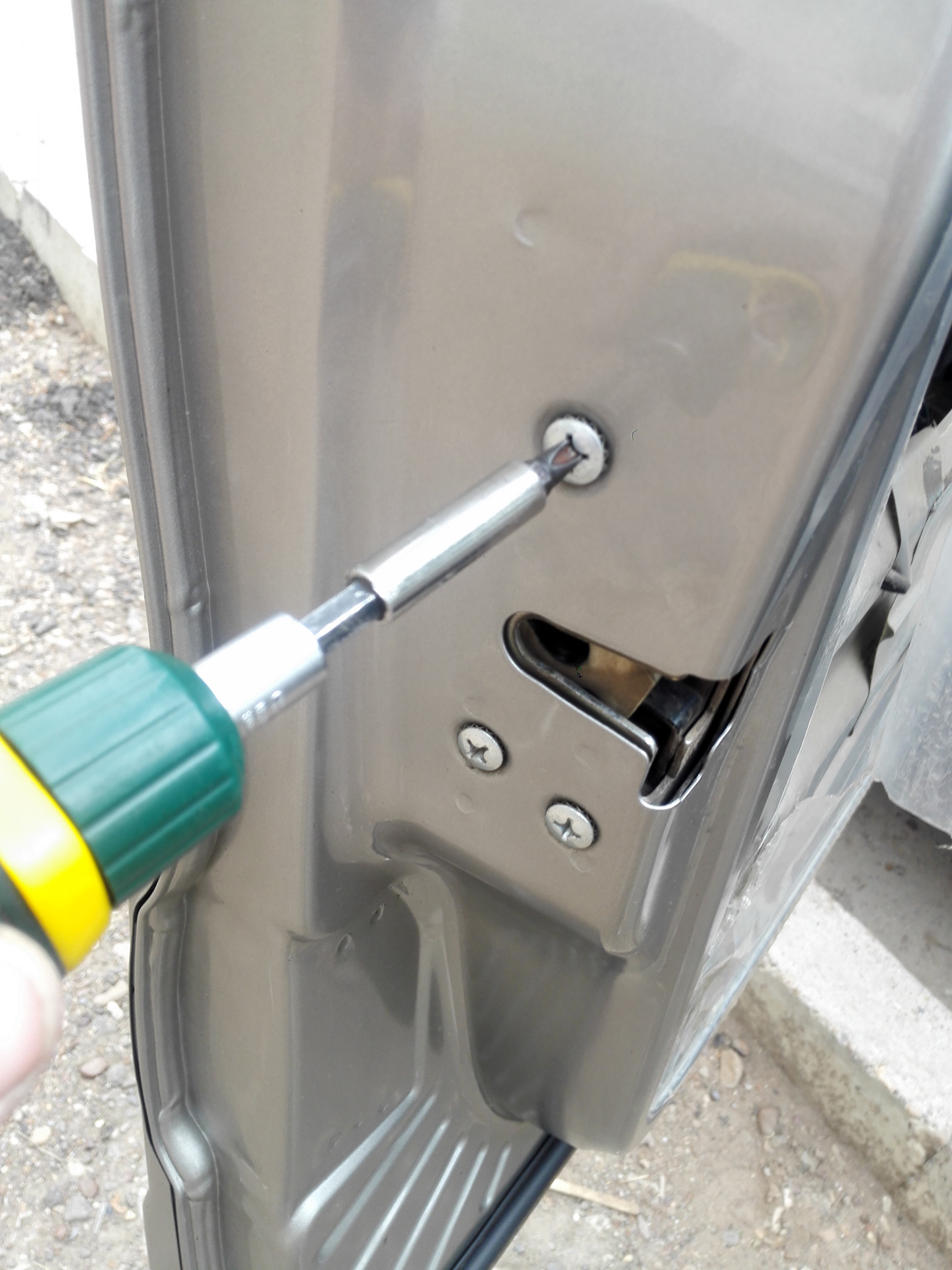

Приветствую читателей и гостей бортжурнала моей машины. Сегодня занимался поломкой, которая затрагивала многих шнивоводов — неработающий концевик-микрик в замке двери. Чаще всего ломается микрик водительской двери, оно и понятно — самая популярная дверь в машине))) Конкретно у меня микрик и раньше подглючивал, но редко — примерно раз в месяц, открываешь дверь — свет не горит, а самодельный индикатор открытия двери моргнёт на долю секунды. Обычно помогало пару раз сильно хлопнуть дверью и всё восстанавливалось, но с позавчерашнего дня такой способ перестал действовать. Поэтому сегодня разобрал замок чтобы изучить и дефектовать мелкого поганца))

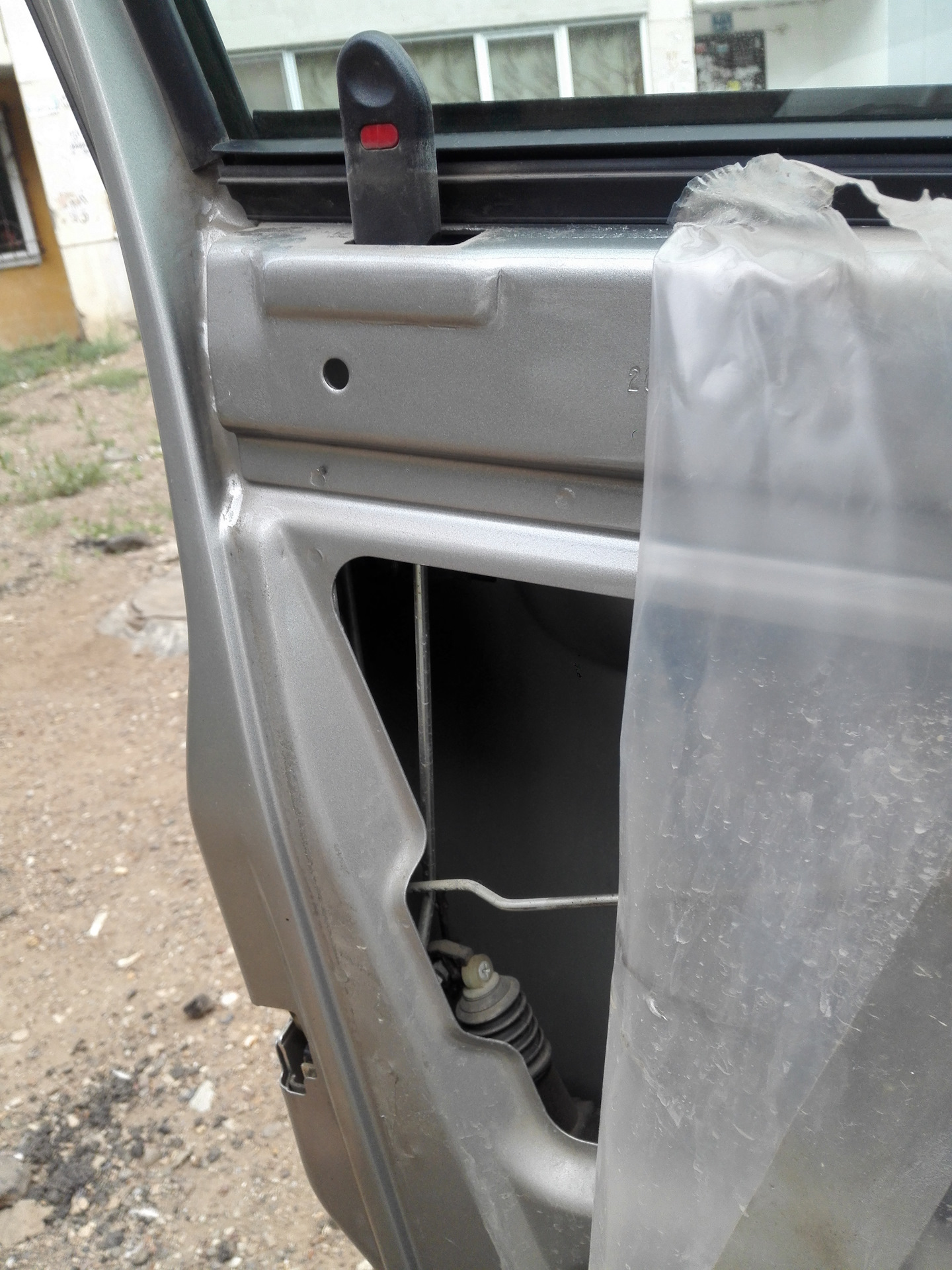

Итак, первое, что нужно сделать — это снять обшивку двери (кто не знает как — смотрим здесь) и отогнуть полиэтилен в зоне замка:
У меня барахлил микрик водительской двери, но думаю замки на остальных дверях снимаются аналогично)

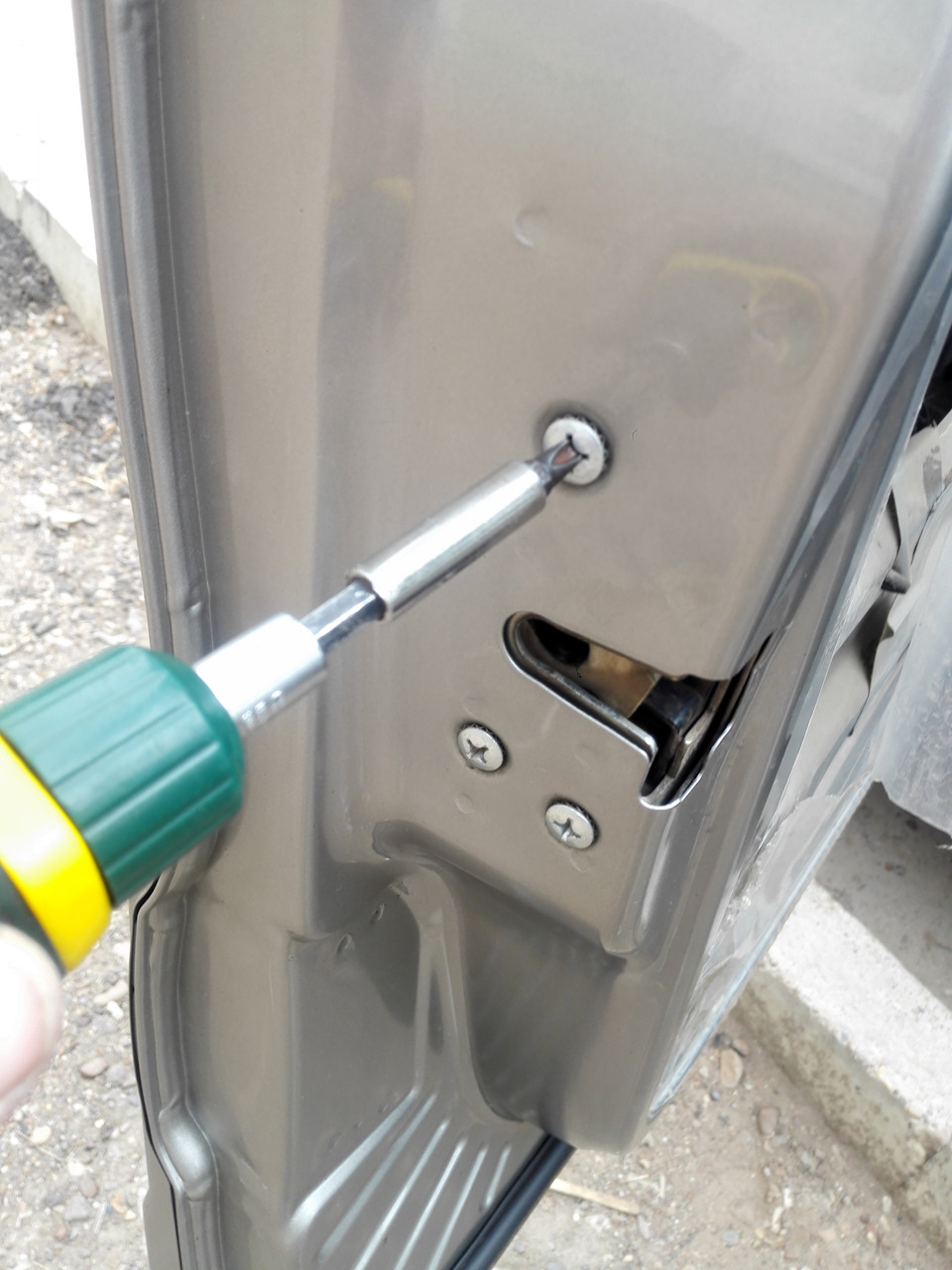

Далее откручиваем 3 винта крепления замка к двери:

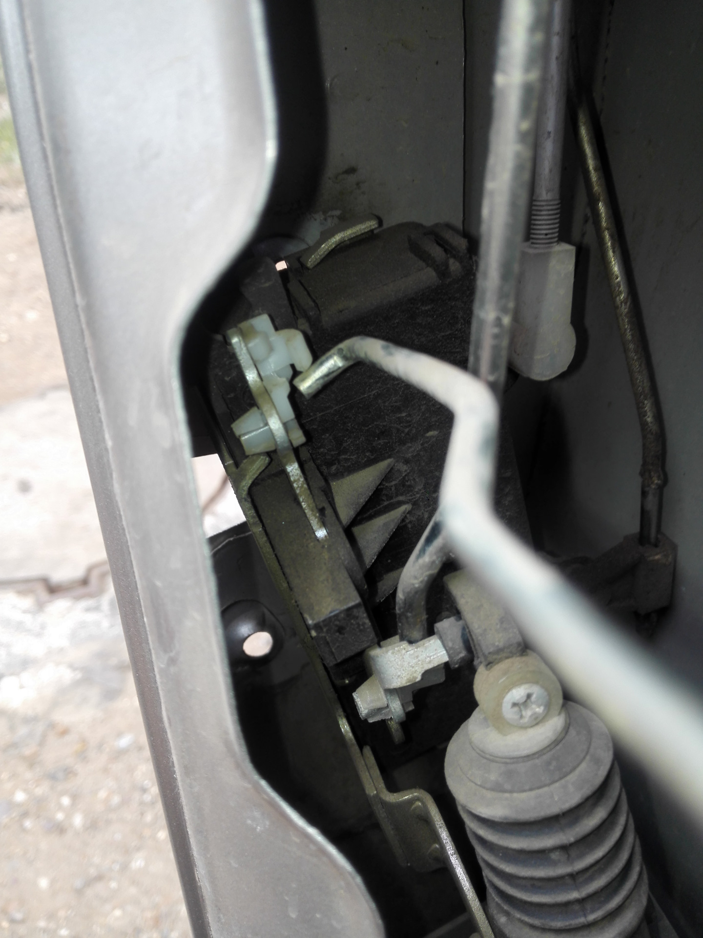

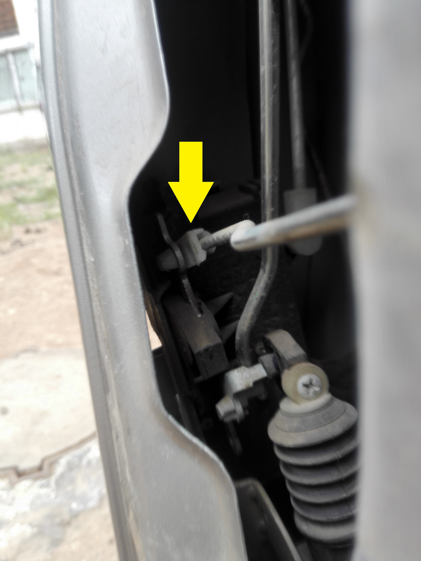

Далее отцепляем мешающие тяги: сначала тяга на внутреннюю дверную ручку:
Просто поднимаем пластиковую защёлку вверх и вынимаем тягу:

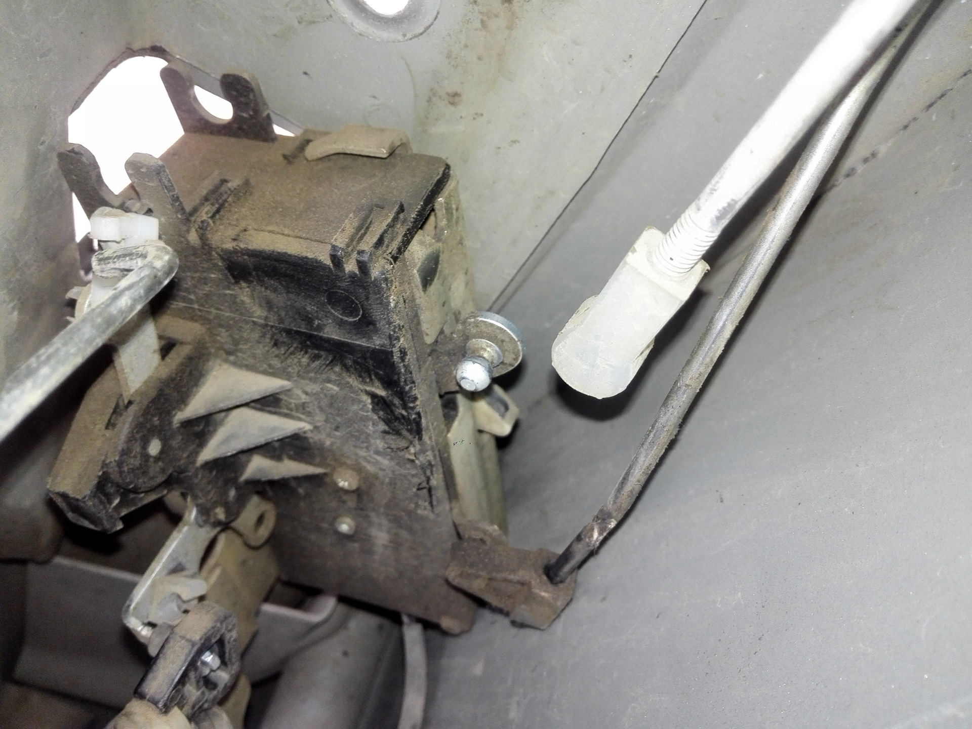

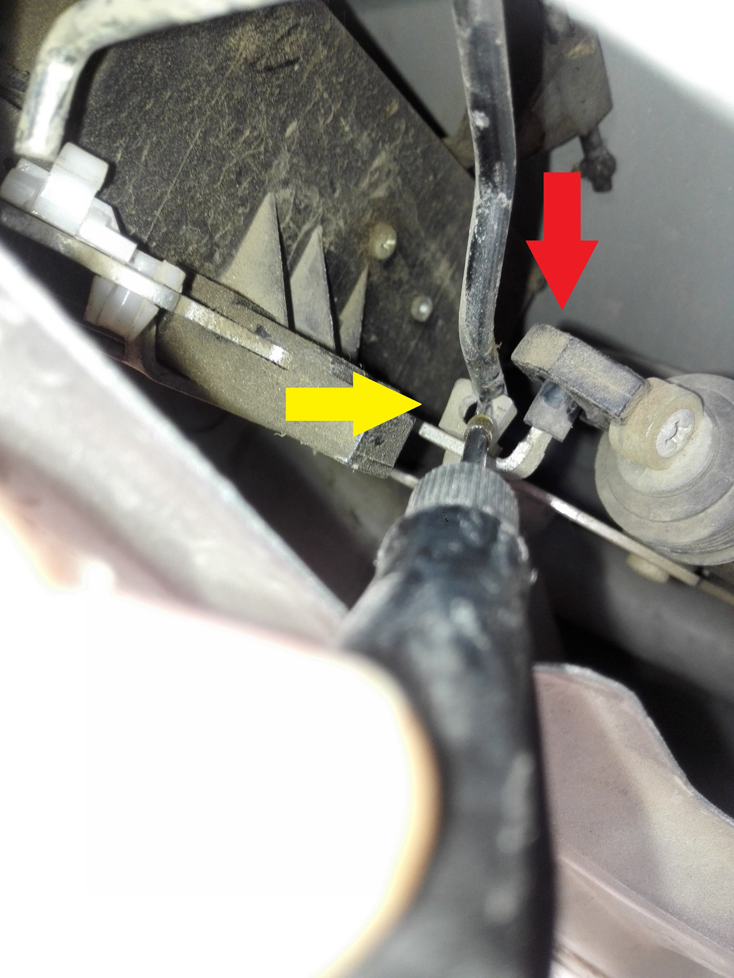

Далее тонкой отвёрткой отцепляем тягу на солдатик двери и вынимаем её. Так же обращаем внимание на тягу актуатора замка (красная стрелка) — разбирать не мешает, а при сборке её надо будет поставить как было)

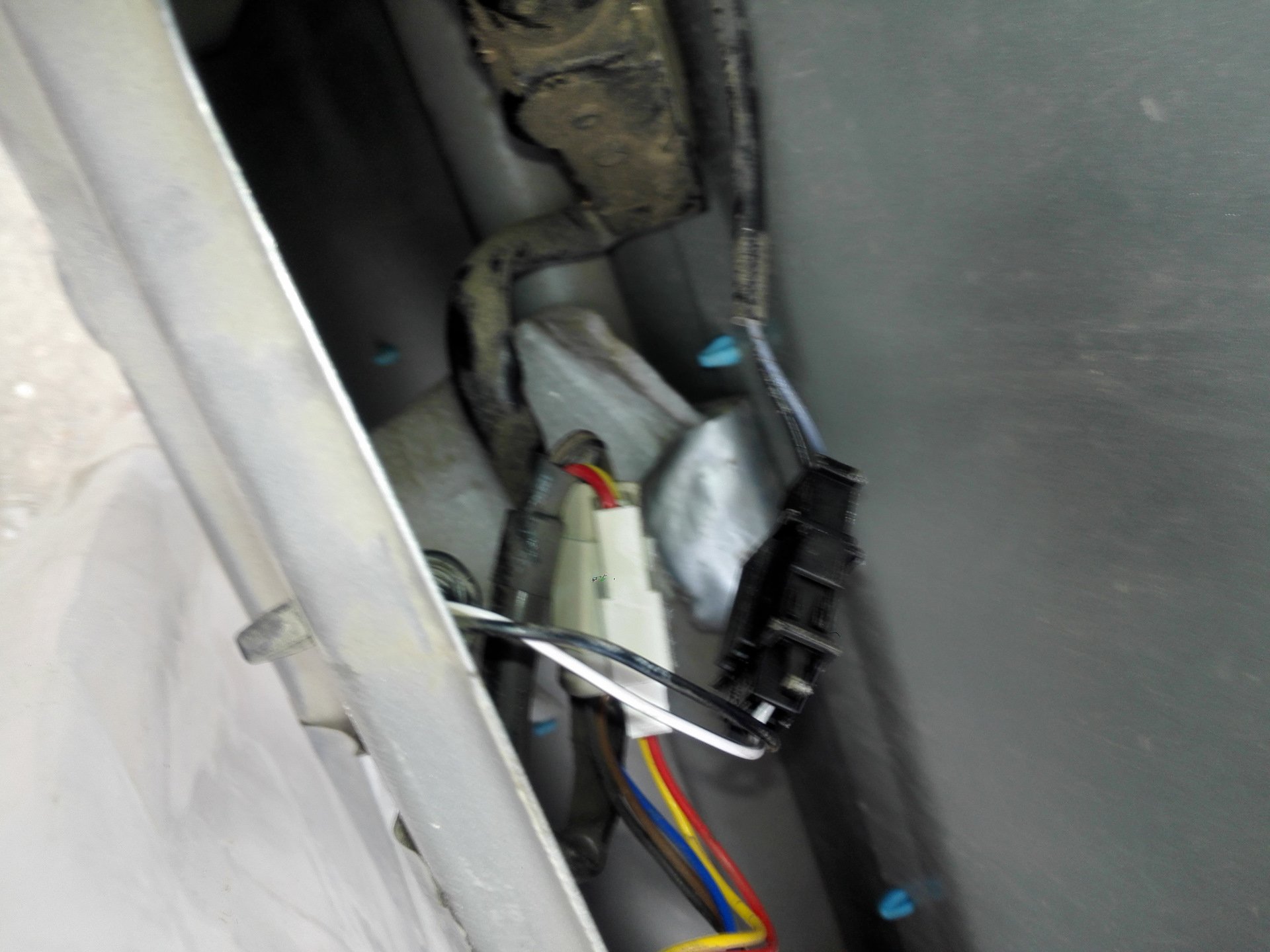

Разматываем серый скотч и разцепляем 3 штеккера:

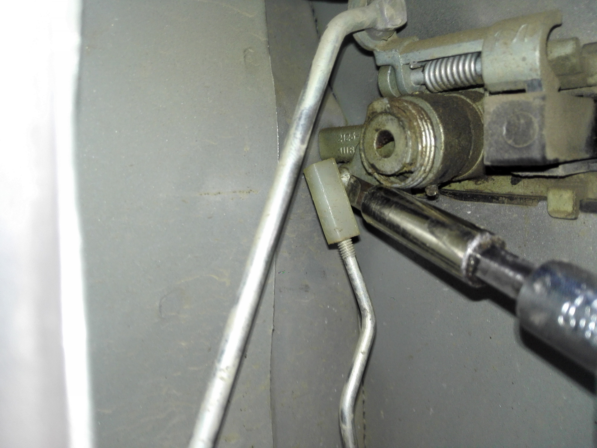

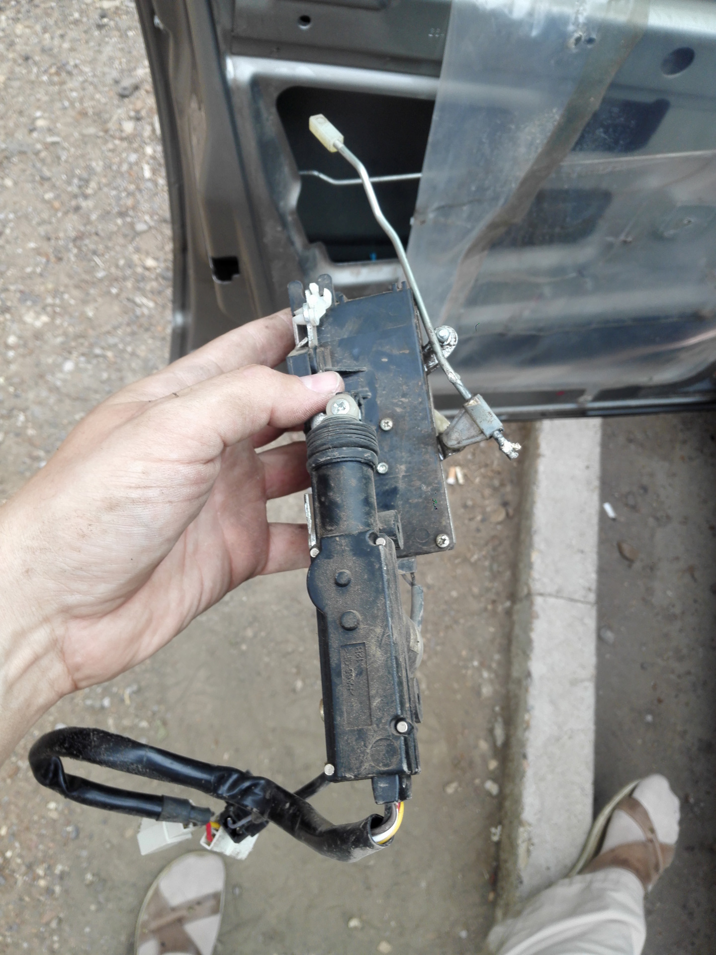

Снимаем тягу на личинку замка широкой плоской отвёрткой:
… и аналогичным способом тягу от наружной дверной ручки:
После этого замок можно вынуть из двери:

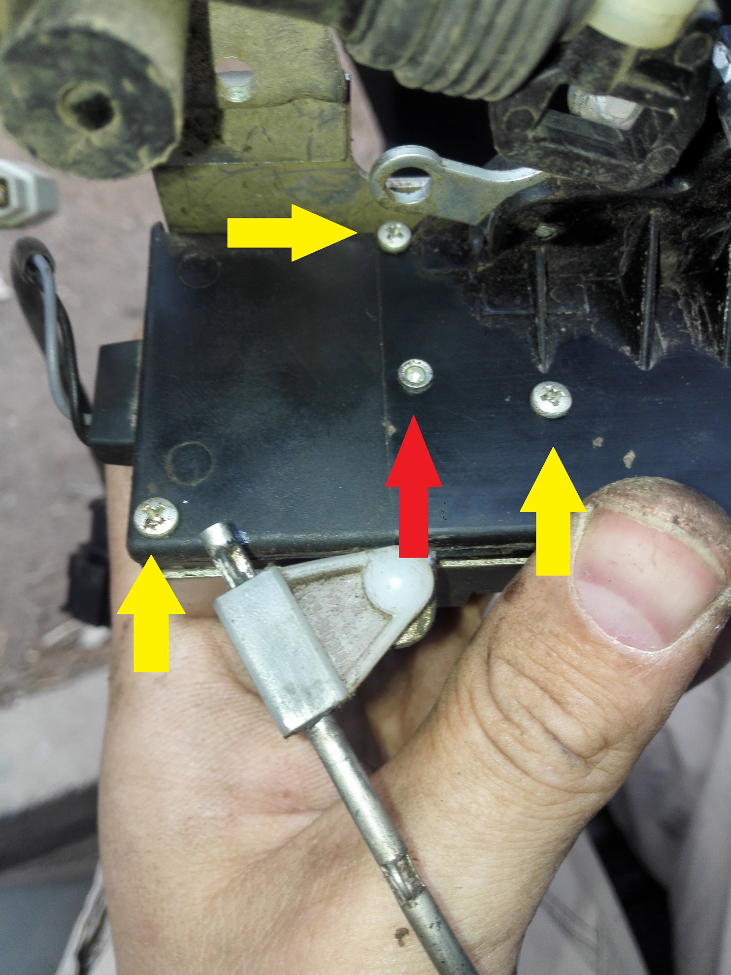

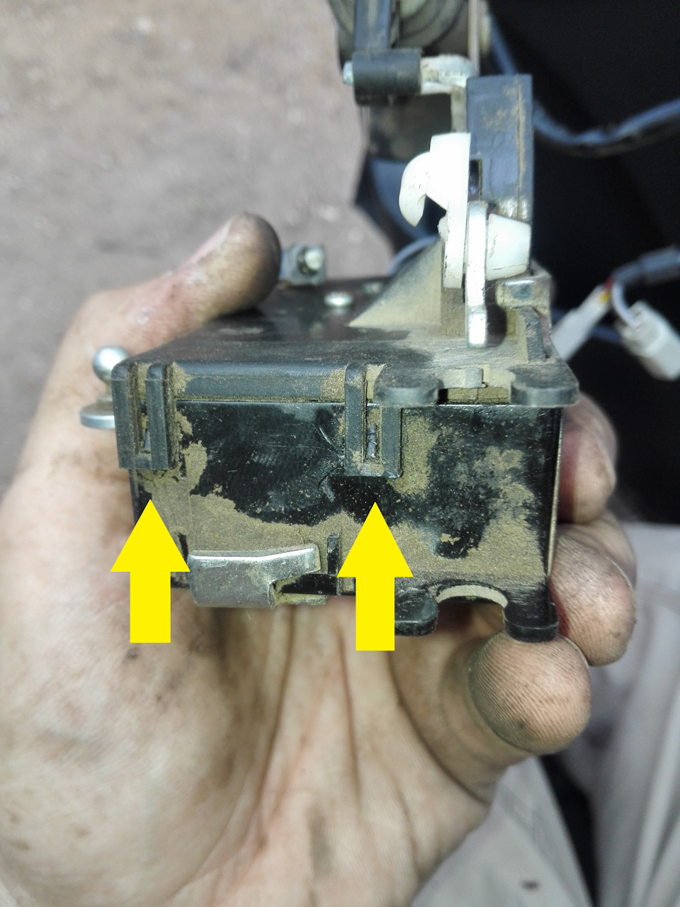

Для разборки замка откручиваем 3 самореза (красная стрелка — штифт, который туговато выходит при разборке)

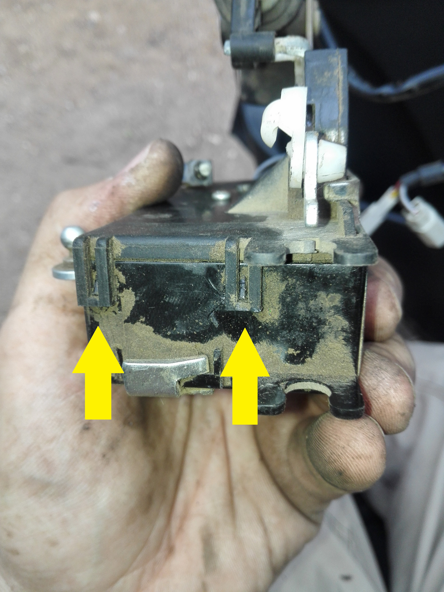

…и расцепляем эти защёлки:
После чего сдвигаем крышку замка вбок из под усика:

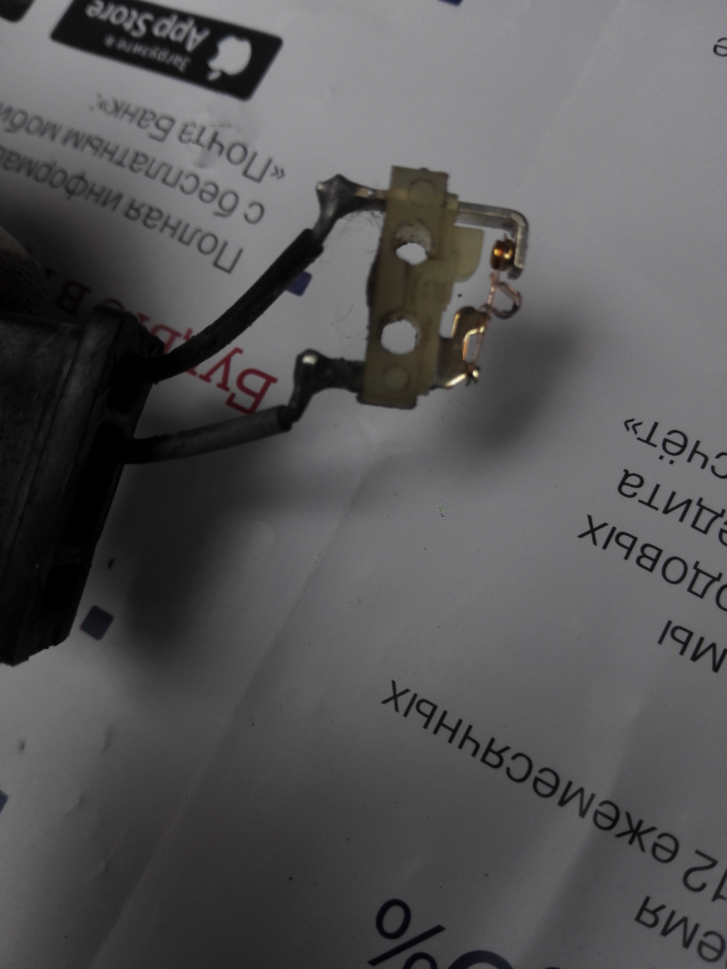

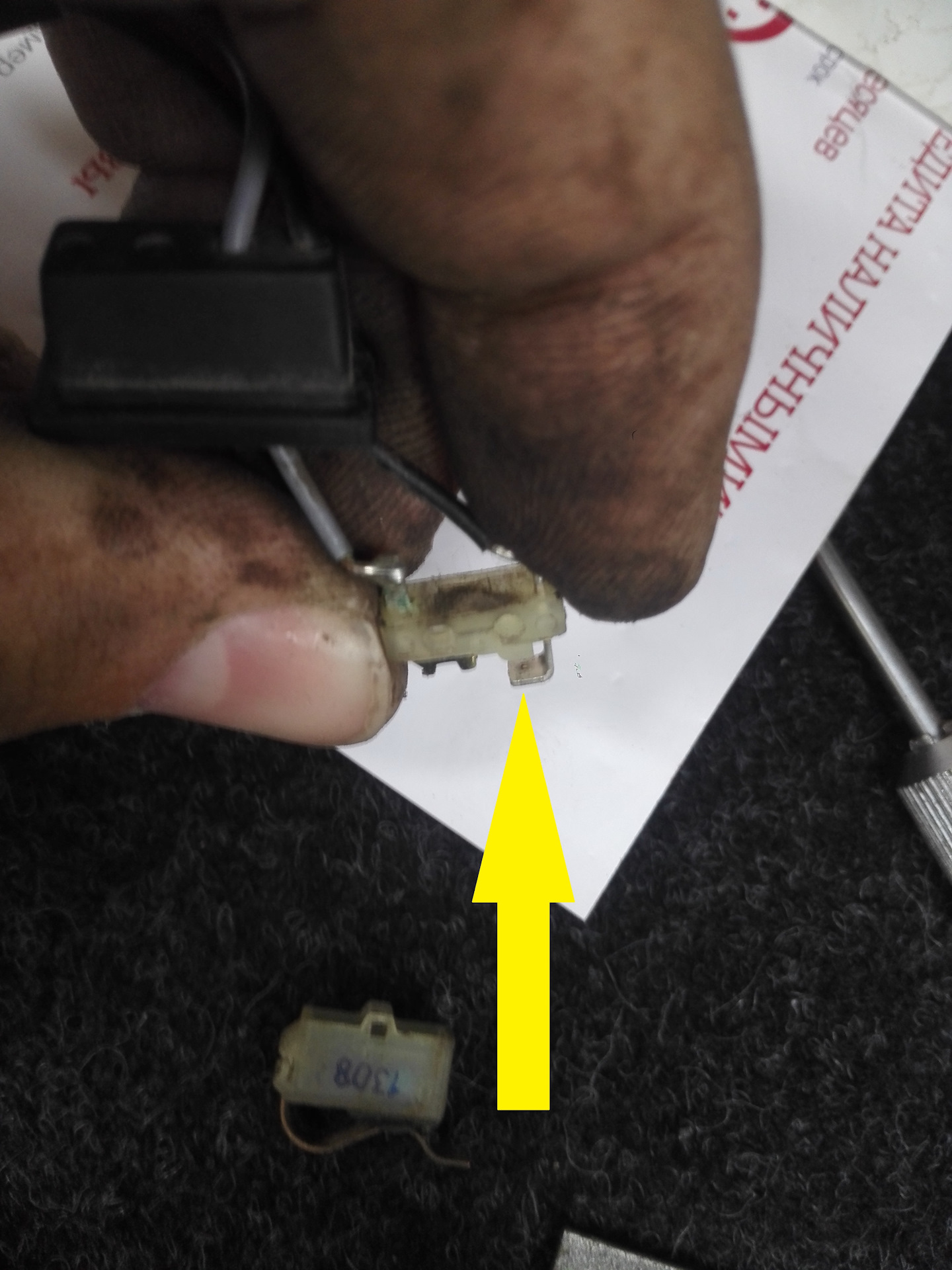

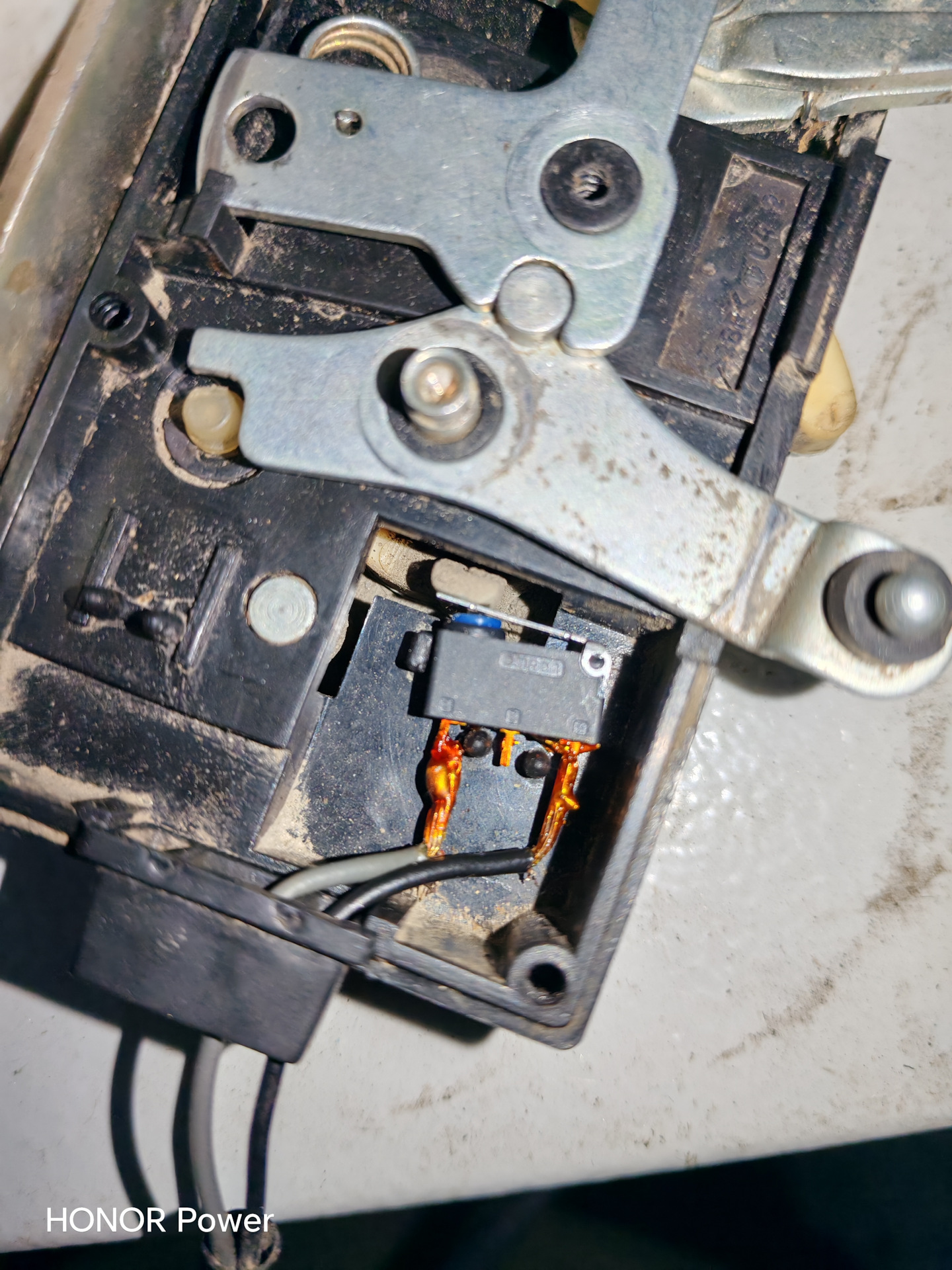

Теперь можно вытащить микрик — вот он, паршивец)
Кстати, микрик нормальнозамкнутый, когда двери закрыты — скоба микрика нажата и контакты размыкаются)

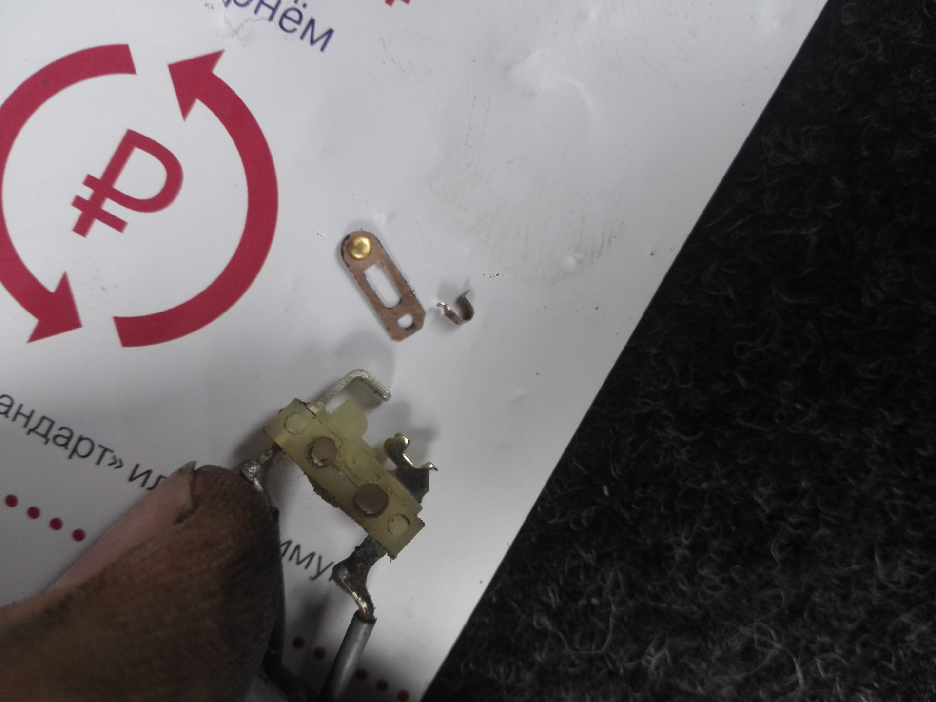

Разбираем его тоненькой отвёрткой, но АККУРАТНО — внутри мелкие детали!
Пинцетом аккуратно вынимаем "пружинку" и снимаем "контакт"

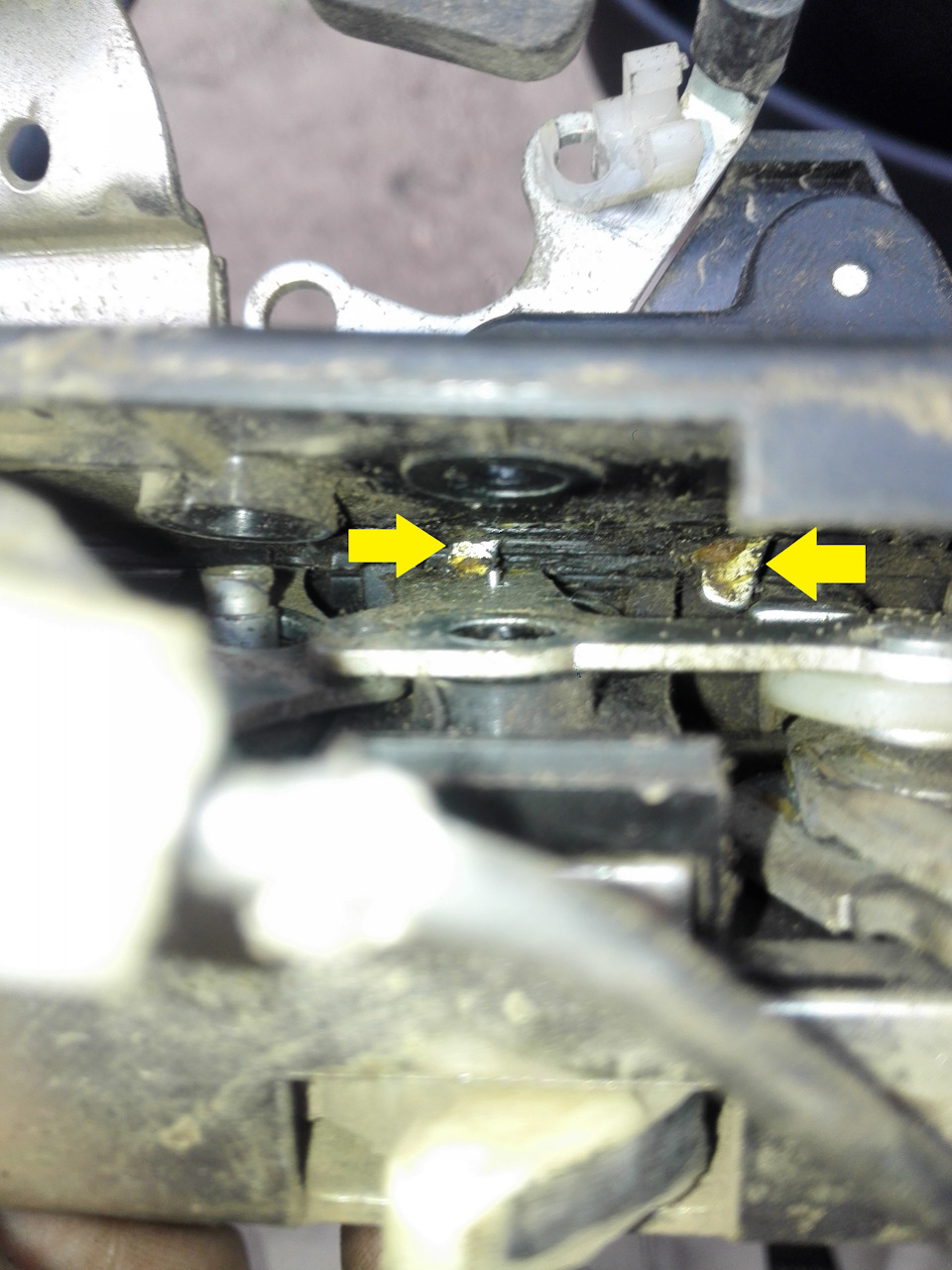

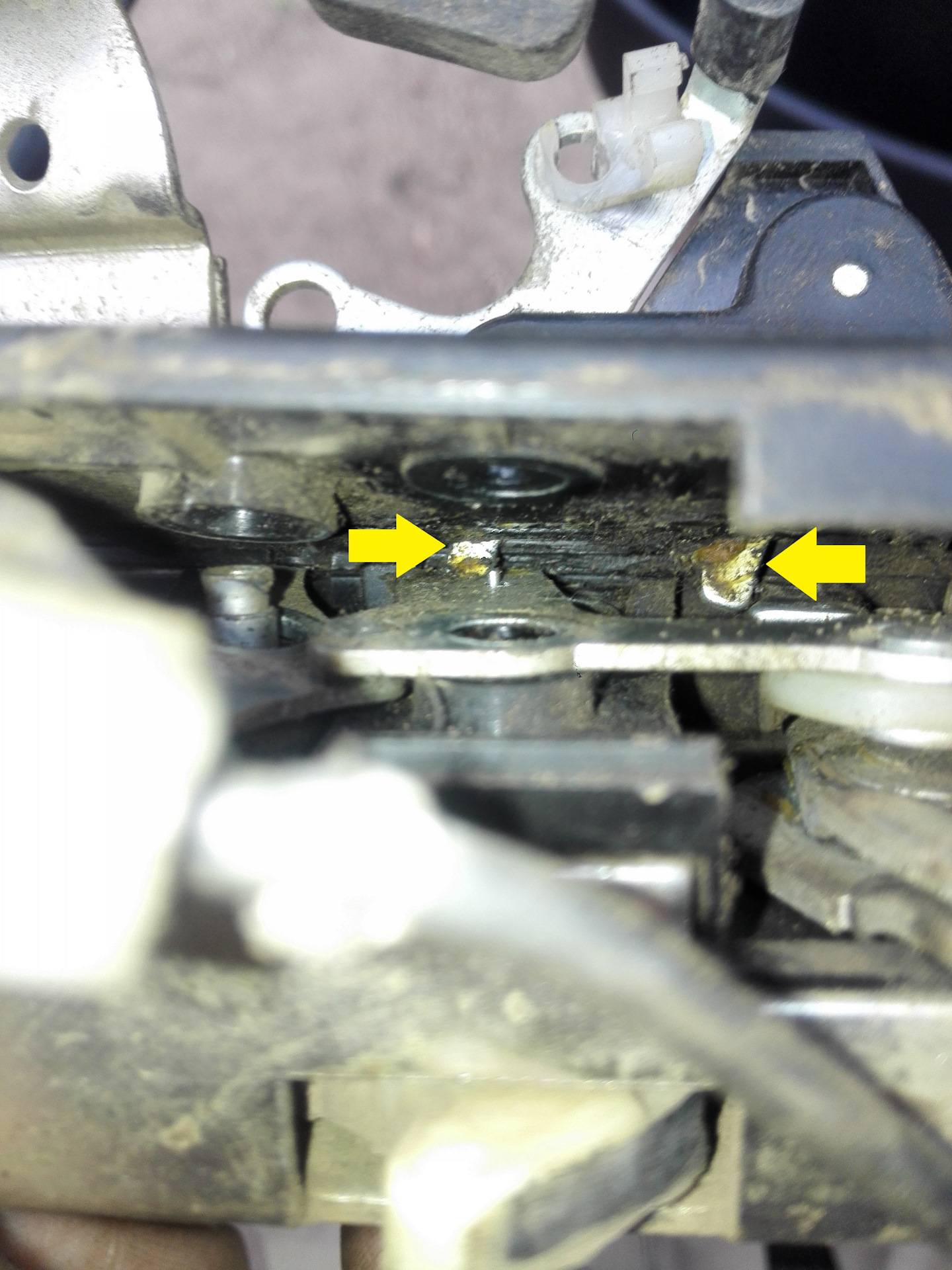

А вот и сама причина неработы микрика — пятнышко нагара:
Вычистил тонким надфилем.

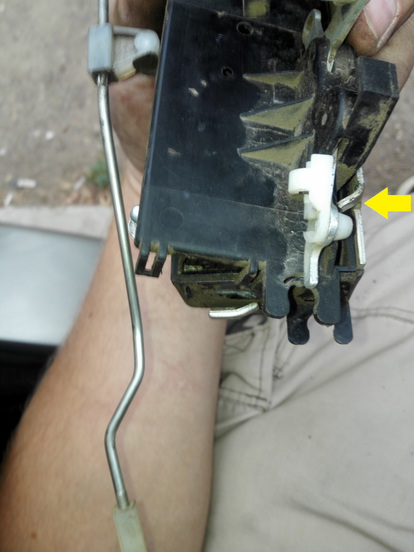

После чего можно всё собирать в обратной последовательности. При этом нужно обратить внимание на:
1) Пружинку микрика вставляем пинцетом и очень аккуратно — так и норовит улететь
2) При сборке крышки замка нужно чтобы язычки в ней попали на свои места: левый должен попасть в отверстие, а правый — левее пластины:

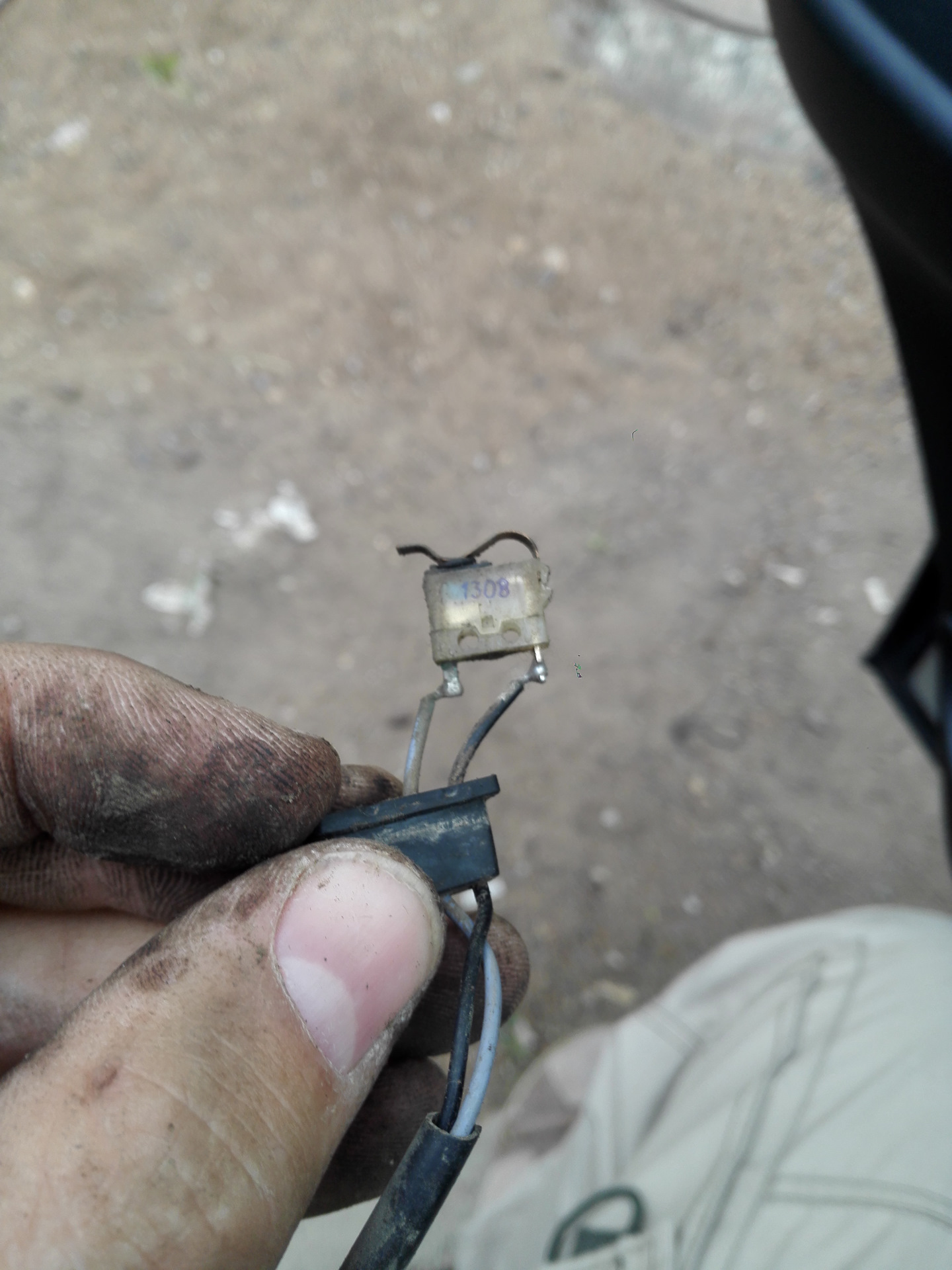

Покрыл цапонлаком и залил сверху термоклеем. Все отлично работает.
Можно попробовать на 3д принтере сделать недостающую часть 🤔
Размеры штатного и стороннего.

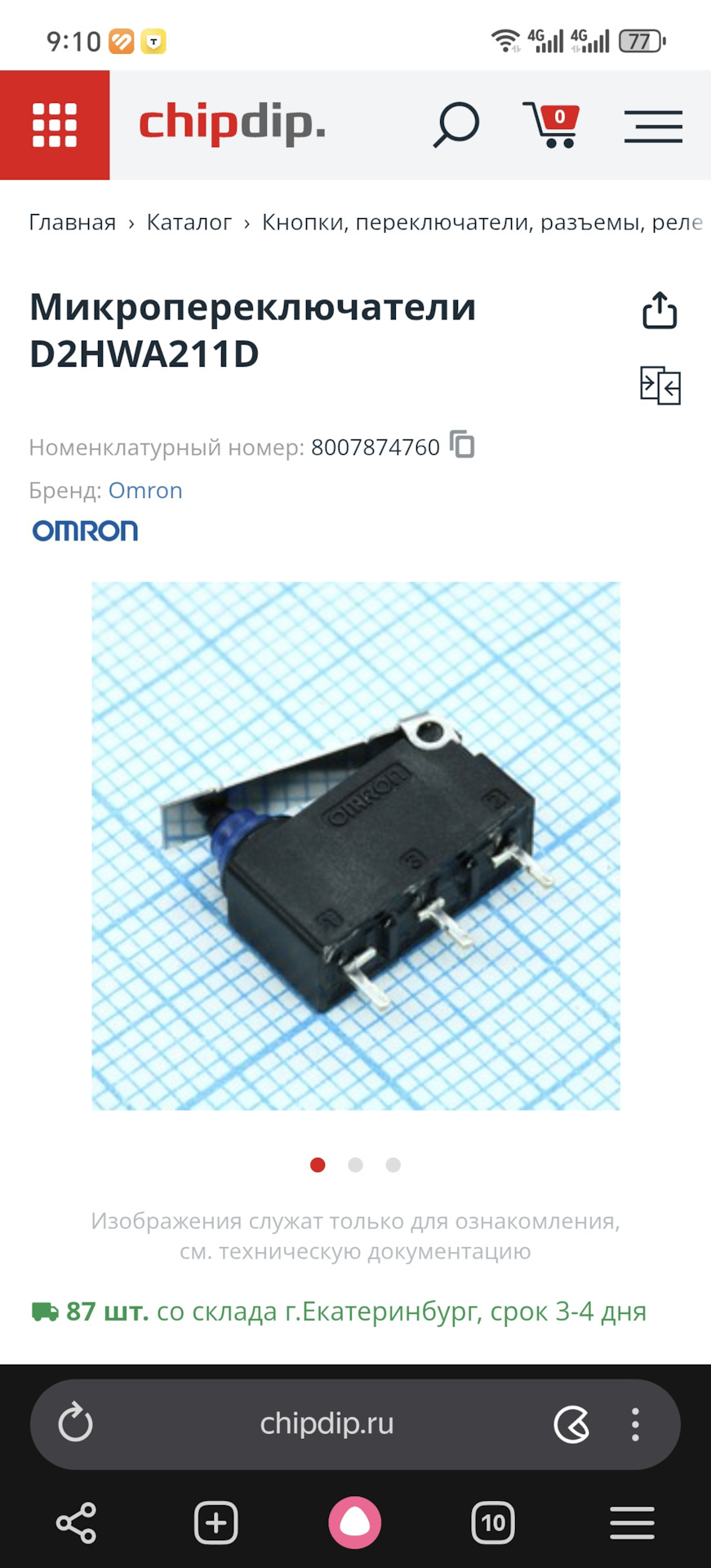

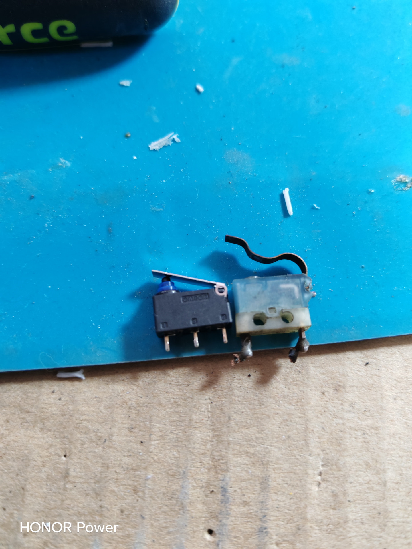

На сегодняшний день провода в сборе с микриками стоят неприлично дорого. Принял решение заменить сторонними микриками в круг. Заказал в чипе и дипе японские микрики Omron по 170 рублей за штуку и перепаять их. Есть куча китайских по копеешным ценам. Размеры идентичны, используются штатно в замках фордов и вольво. Имеют защитные пыльники в конструкции. Отличие в отсутствии отверстий под штатые посадочные штыри в корпусе замка. Посадочные места залил термоклеем

Из личного опыта подключите конденсатор на 10мкФ 16 вольт параллельно контактам микрика только проверьте где там плюс а где минус, и забудете про этот микрик пока он не превратится в труху, т.е не развалится механически.проверенно лично не только на автовазе но и на многих иномарках. проблема возникает что там сильно слабый ток идет через контакт, и он не само очищается, а при разомкнутом микрике конденсатор заряжается при замыкании разряжается на контакт чем создает импульс большого тока но очень короткий по времени, за счет чего и происходит очистка контакта.
Дальше в цепи идут ключи центрального замка .
Как они себя ведут после установки 10мкф16в
Проблем замечено не было.
