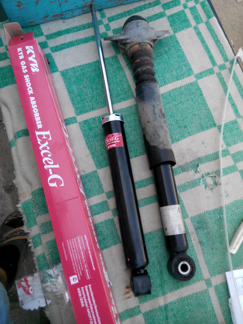

Пришел долгожданный заказ из Москвы. Амортизаторы задни фирмы KYB каяба 344459. С завода столи Sachs.

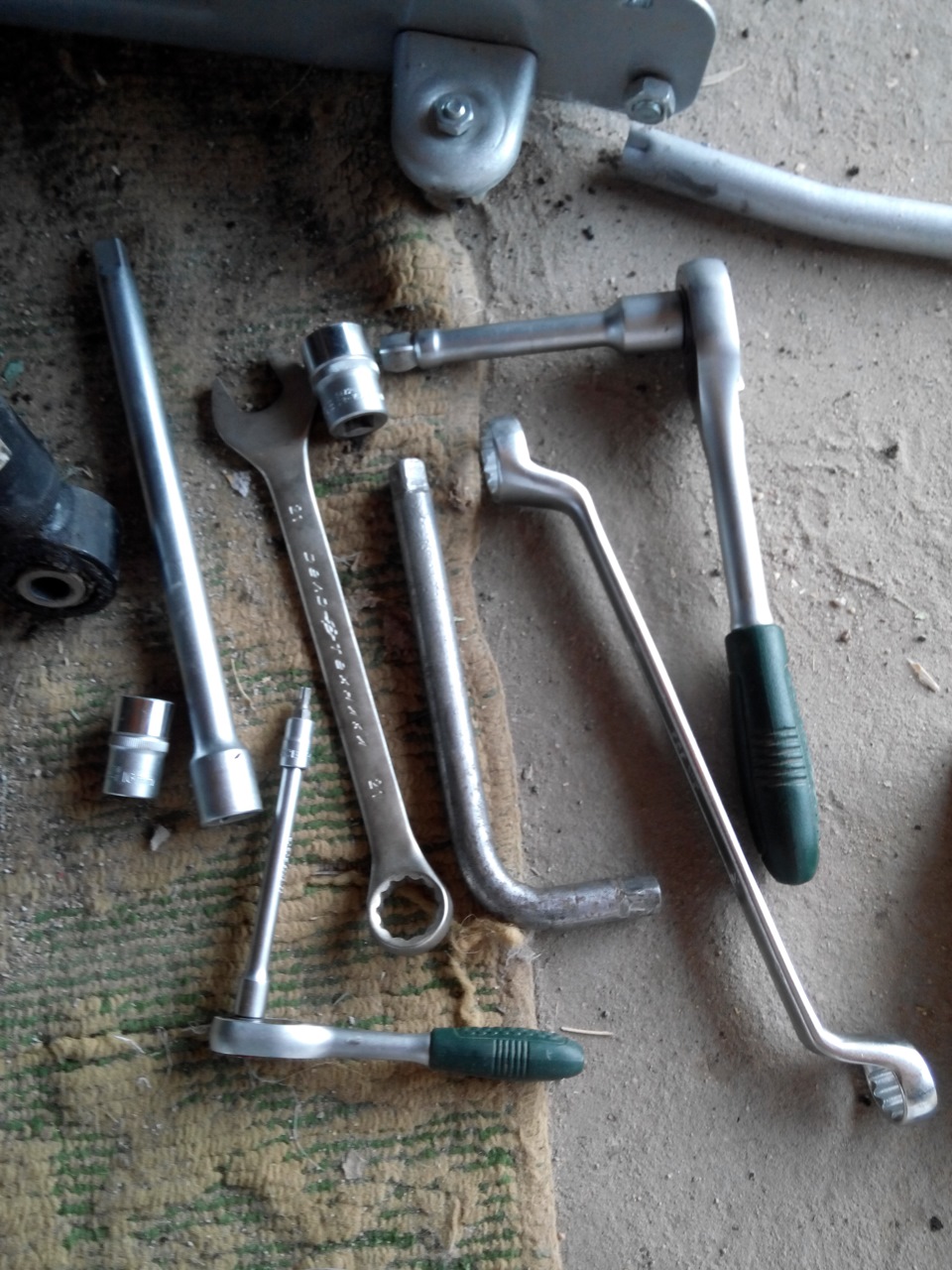

Для замены потребовалось свободное время, терпение и набор ключей.
* Ключи на 21 — накидной, рожковый и головка для нижнего болта.
* Головка на 16 с удленителем для вехних 2х болтов.

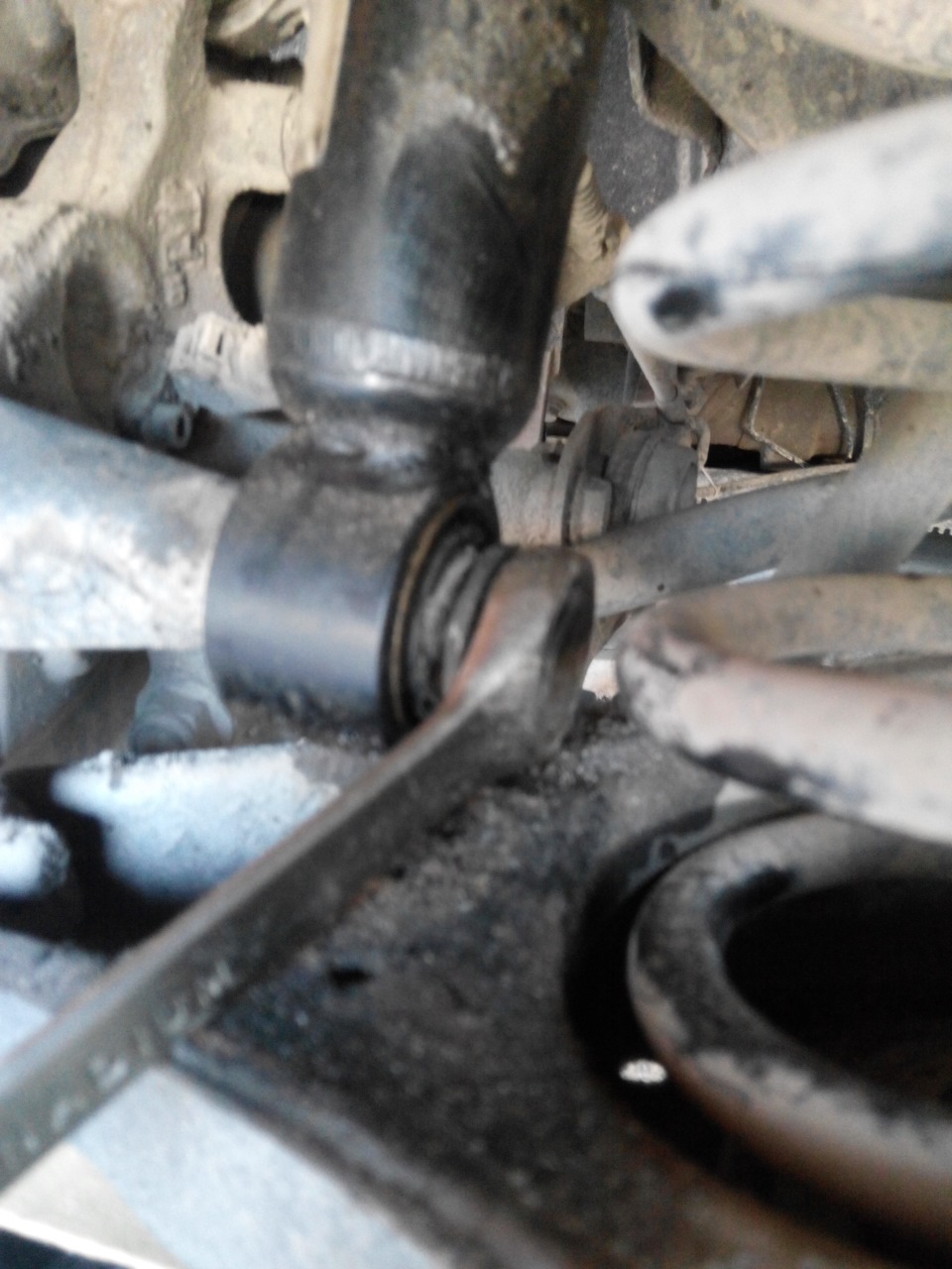

Снимал амортизатор без снятия пружины.

Сколько проехал с этими амортизаторами? Как себя проявили?
а с другими амортизаторами у плюса есть шанс стать мягче?
У вас плюс жесткий? Я не чувствую жескости… Подвеска в самый раз. Проглатывает ямки и не кренится при поворотах на скорости.
болт в пружину не упирался? читаю, многим пружина мешает…себе собираюсь завтра сам менять
