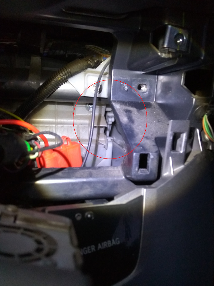

Механизм достаточно прост, но коварен: между корпусом фильтра салона и самим блоком климата есть некое пространство в котором расположены две шестерни. Первая, находится ближе к моторному щитку и имеет привод от электродвигателя (далее "ведущая"), вторая (далее "ведомая") находится перед первой, представляет собой фигурную шестерню, имеющую в своей полости некие канавки в которые входят тяги от заслонок (выходят из корпуса климата, штырёчки такие). Принцип работы: ведущая шестерня начинает вращение в зависимости от режима обдува который вы выбрали, крутит ведомую, при вращении ведомой шестерни тяги заслонок перемещаются и заслонки встают в определенное положение, обеспечивая тем самым нужный нам режим обдува.
Если ведущая шестерня "сидит" на обычной оси, то ведомая "защелкивается" на шарнир в корпус климата. Вот тут то инженеры Toyota и просчитались. Поломки данного узла — болячка третьего поколения. Не редко шарнир разрушается. В моем случае она просто выскочила ("выщелкнулась" если хотите). Оставалось поставить её на место!

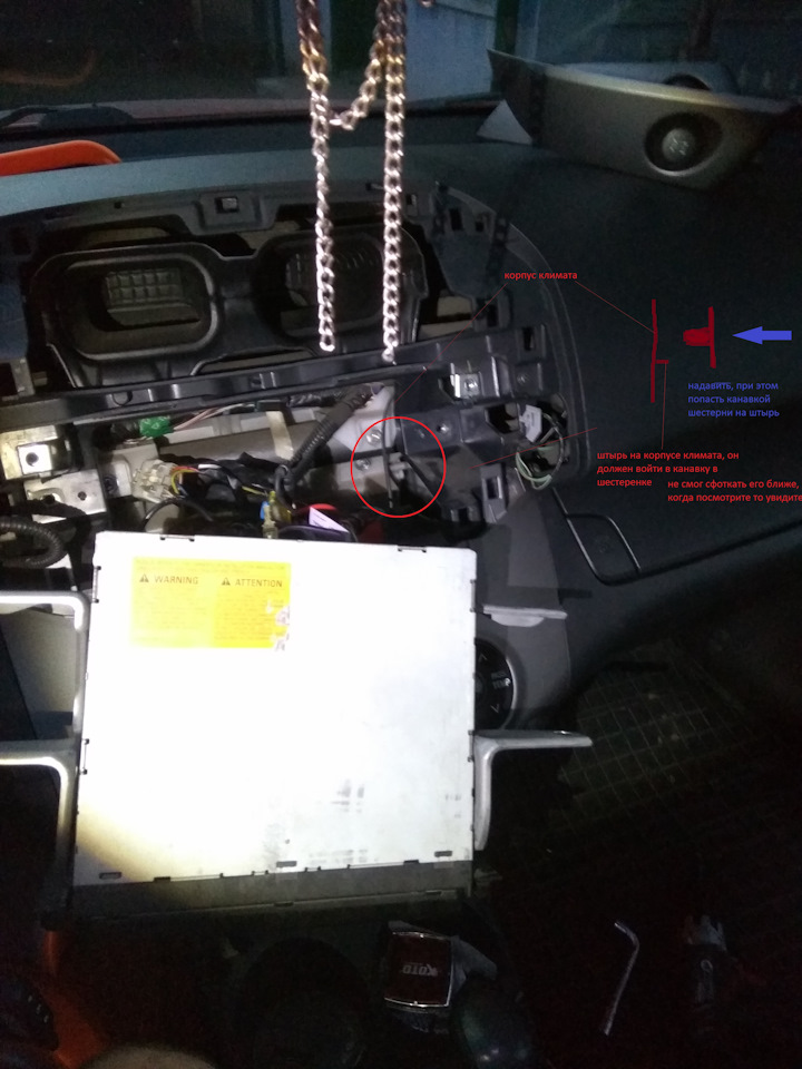

Снимаем бардачок, накладки кнопок полного привода и аварийки, головное устройство, панель климат-контроля, правый дефлектор обдува ног пассажира и дефлектор охлаждения бардачка. МЫ с другом, правда, сняли ещё верхнюю часть приборной панели, но это лишнее, можно добраться и так.
Далее необходимо расположить шестерни так, что бы проточки в зубьях обоих шестерен совпадали, некая калибровка. После останется только "вщелкнуть" ведомую шестерню в корпус климата, совмещая при этом положения тяг заслонок с канавками в шестерне. Далее подключаем панель климата и прогоняем механизм по режимам обдува, наблюдая за работой шестеренок и тд. У меня они сначала немного "щелкнули", окончательно вставая в свои положения и заработали.

фото с панорамой на злополучное место расположения шестерни
со стороны бардачка видно значительно лучше
думаю этих фото тоже хватит тому кто захочет сам устранить это.
Несомненно)
Спасибо за отчет о проблеме. недавно тоже вылезла такая проблема (звук был треск и трррр). Руководствуясь этой статьей разобрал. головное устройство не снимал а положил на торпеду сверху, а остальные панельки для удобства нужно снять как описано выше. фото шестерни не сделал. чинится, насаживается шестерня на штырь до щелчка, играться с заслонками не пришлось все сразу четко работало. Фото первое и сл пост фото панораммы
