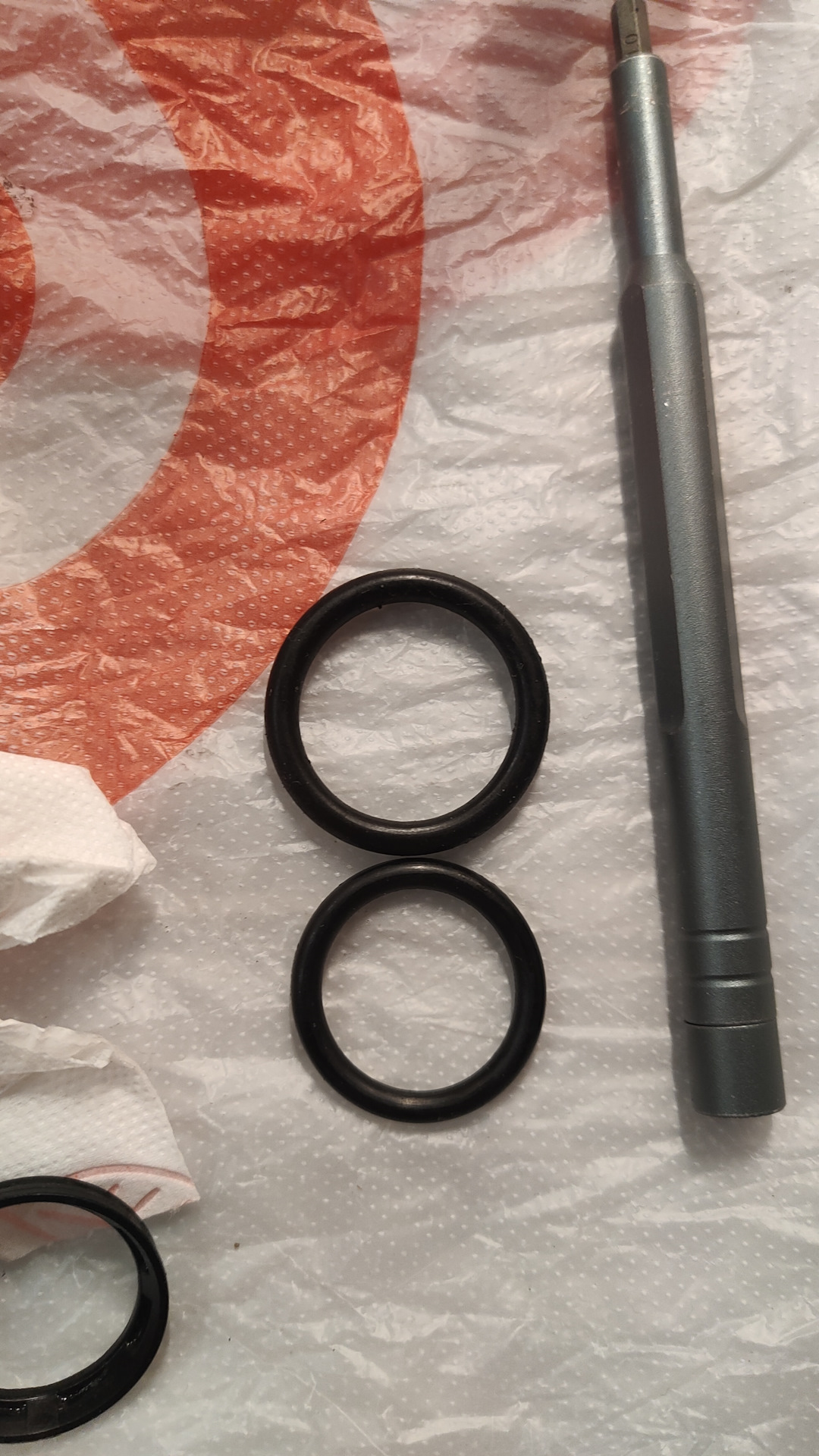

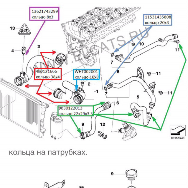

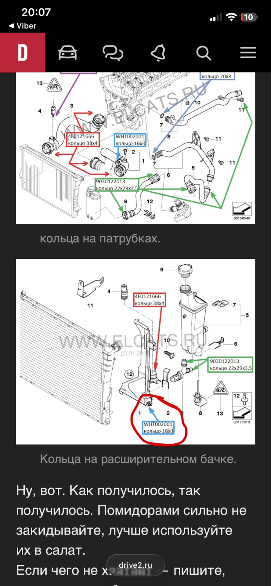

Так вот мы с драйвовчанами Владимиром B-Vladimir и Андреем Andrey330i собрали информацию по этим колечкам))) так получилось что каждый нашёл по одному, и вот я решил объединить информацию и картинки, что бы бмвисты могли купить колечки отдельно и не платить гребаным маркетологам за патрубки в сборе))) хехехехххехеххех

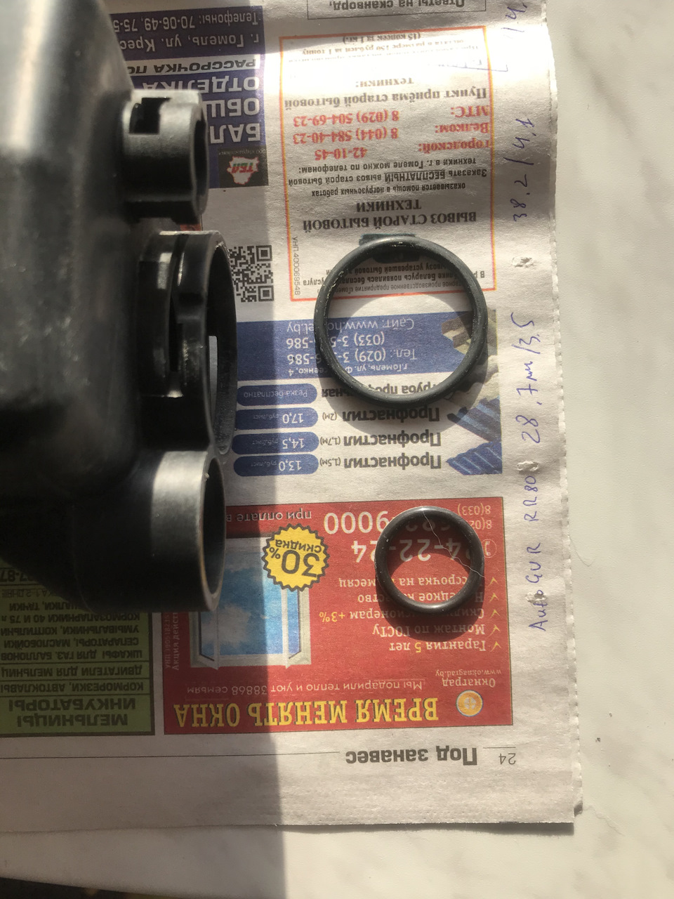

Итак сначала пишу номера колечек, их 3 вида + 1 на бензин зеленое, на датчик охлаждения в патрубке
Большое кольцо 38х4мм
4E0121666 кольцо уплотнительное 38x4, на радиатор и патрубок bmw, тут выручили ребята с кольцами, от ауди
38 мм внутренний диаметр
FEBI BILSTEIN 100991
RR249 AUTO-GUR Кольцо уплотнительное 38x4 — кольца хорошие, можно брать.

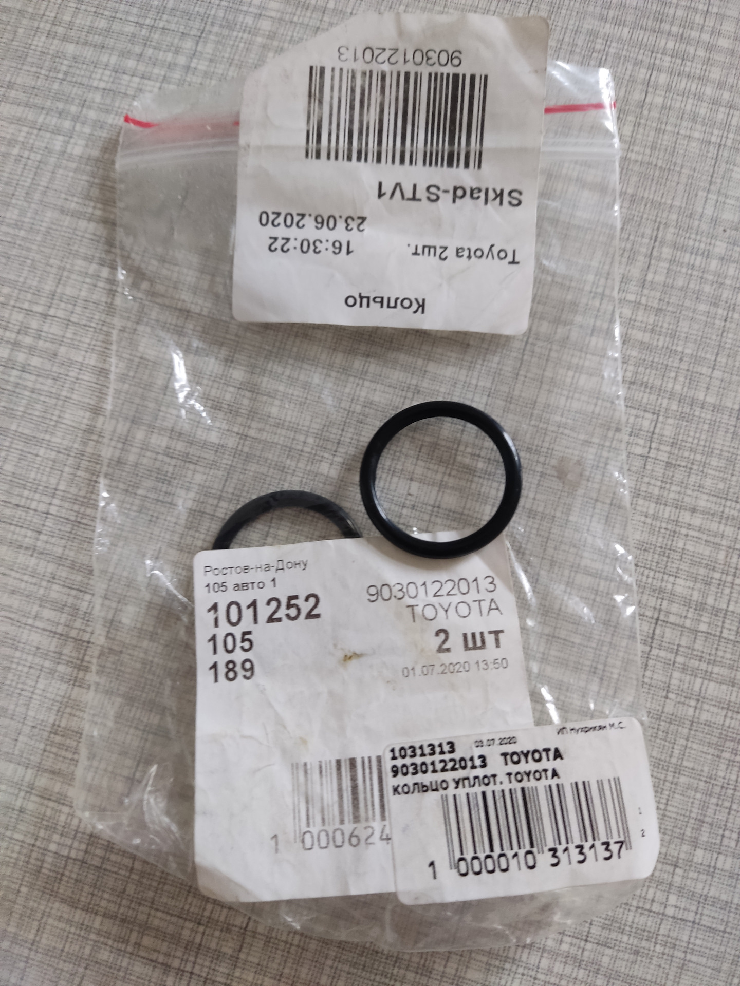

Среднее кольцо 22х3.5мм

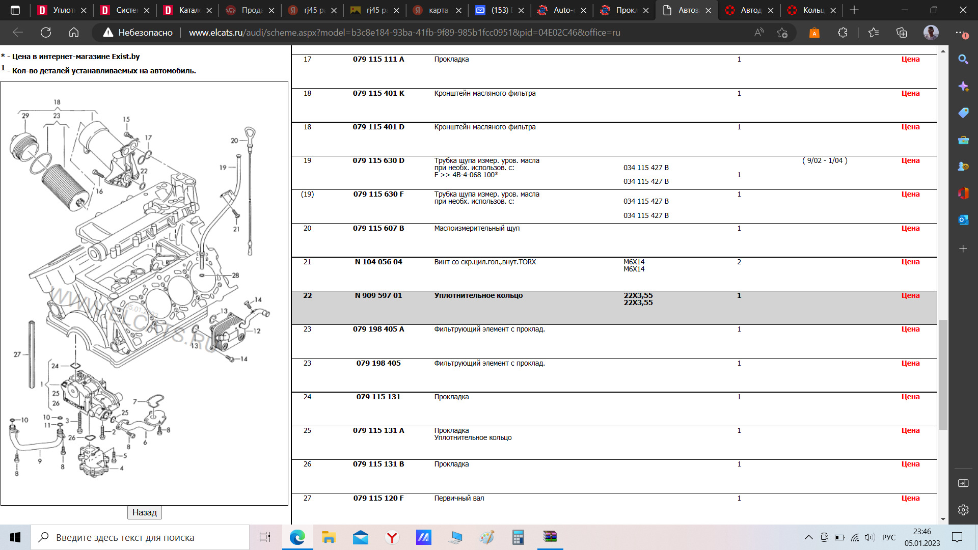

9030122013

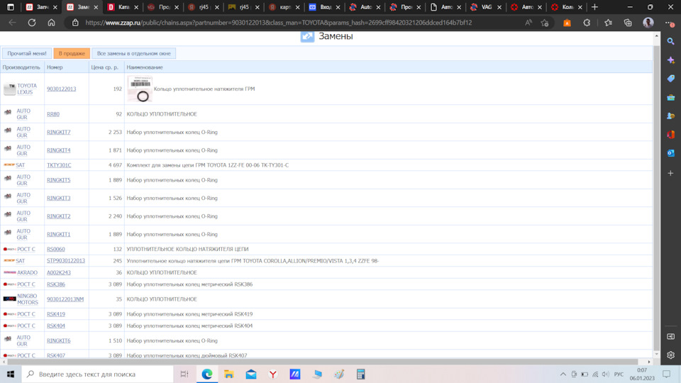

Тут выручили японские ребята))) Кольцо, О-образное 22x29x3.5 toyota 1ZZ гидро-натяжителя цепи,
нашёл я его тут
Upd: кольцо от таеты не верного размера! Оно 3.2мм НЕ ПОДХОДИТ!
Берите проверенное мной кольцо
RR80 AUTO-GUR Кольцо уплотнительное круглое 22х3.5

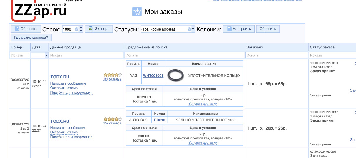

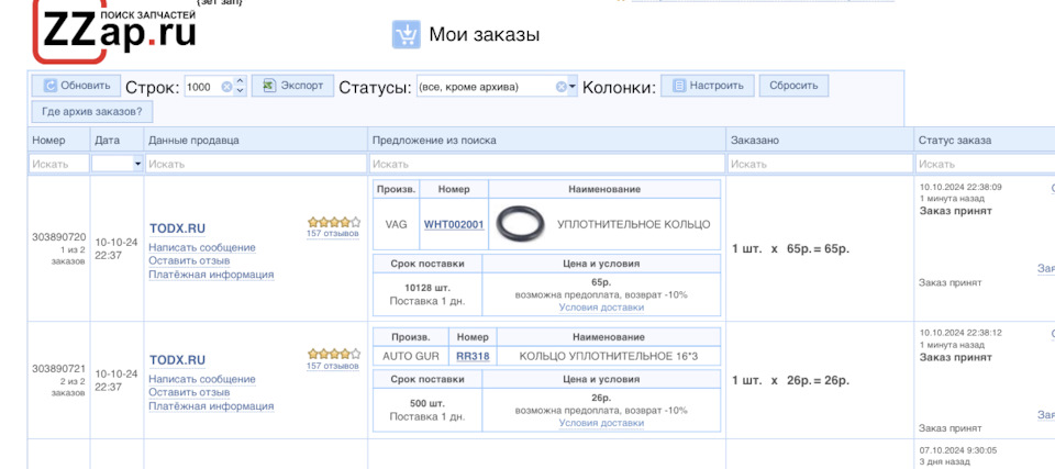

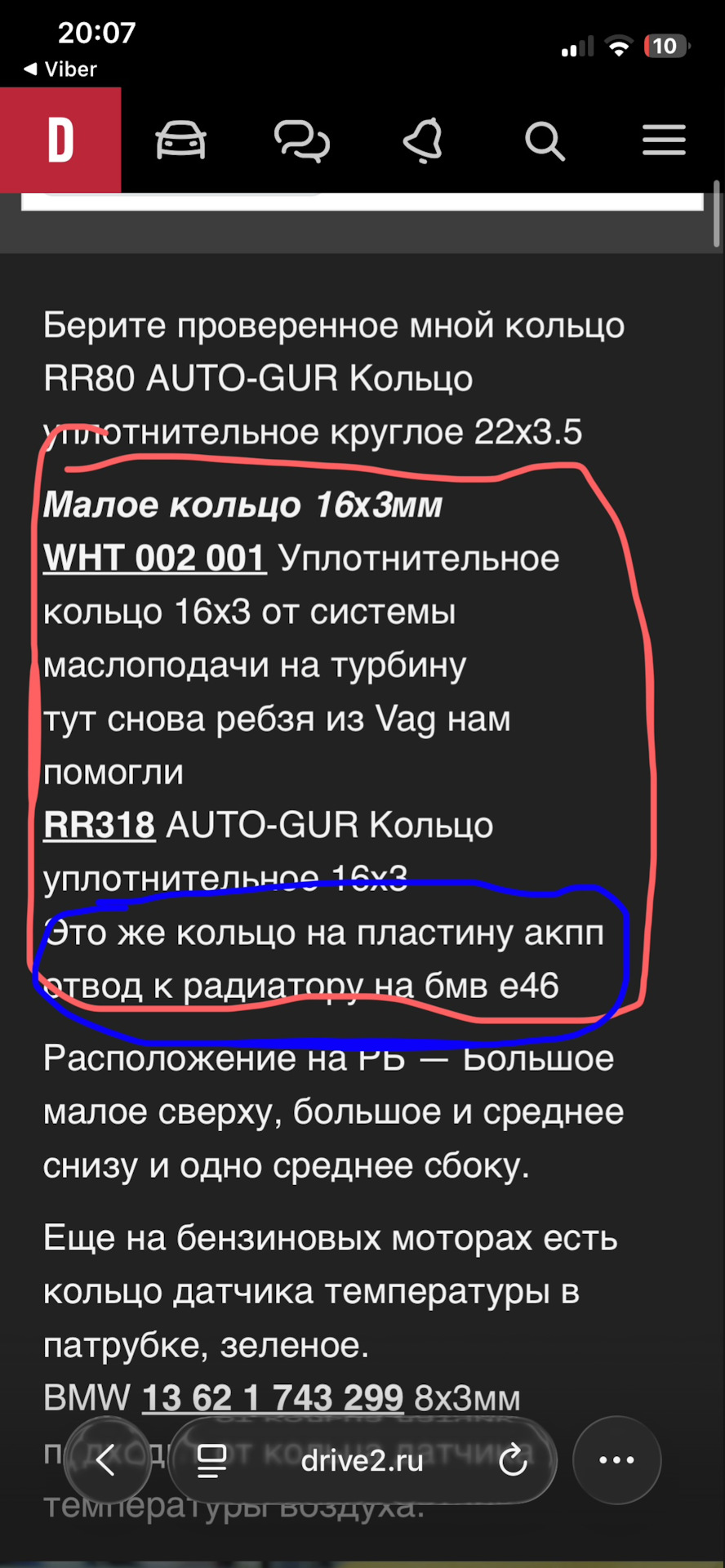

Малое кольцо 16х3мм
WHT 002 001 Уплотнительное кольцо 16x3 от системы маслоподачи на турбину
тут снова ребзя из Vag нам помогли
RR318 AUTO-GUR Кольцо уплотнительное 16x3
Это же кольцо на пластину акпп отвод к радиатору на бмв е46

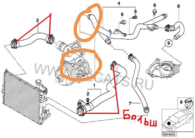

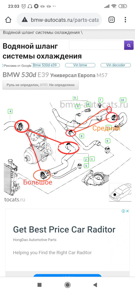

Расположение на РБ — Большое малое сверху, большое и среднее снизу и одно среднее сбоку.
Еще на бензиновых моторах есть кольцо датчика температуры в патрубке, зеленое.
BMW 13 62 1 743 299 8x3мм подходит от кольца датчика температуры воздуха.

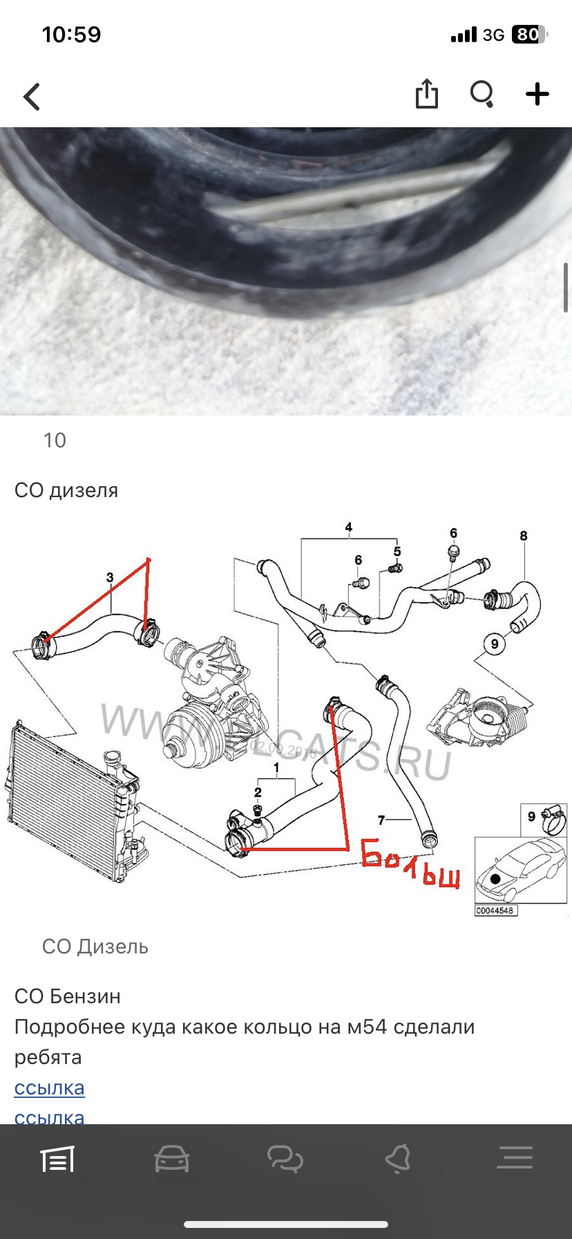

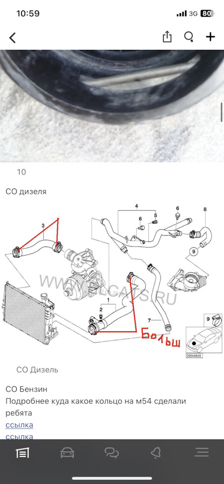

Далее будут фотографии РБ и патрубков.
Думаю когда снимите патрубки и бочек охлаждения, поймете и измерите где стоят какие кольца.
СО дизеля
СО Бензин
Подробнее куда какое кольцо на м54 сделали ребята
ссылка
ссылка
И визуально где какое www.drive2.ru/l/493575993462620279/
Ещё фото

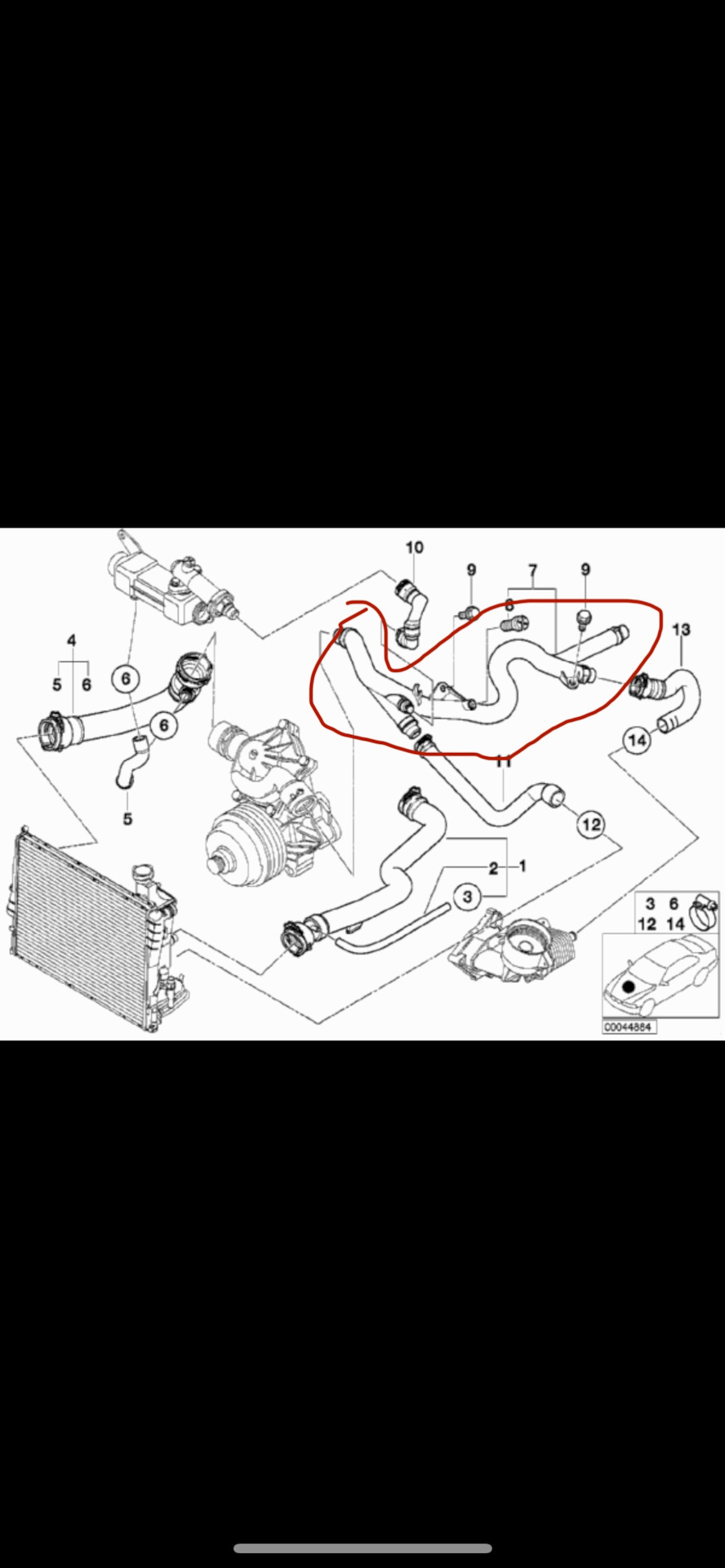

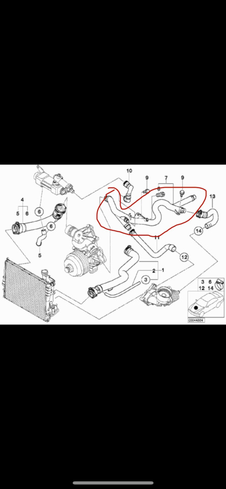

Подскажите пожалуйста какие резинки ставить здесь?
Не подскажу
Н**** не понятно, но очень интересно…

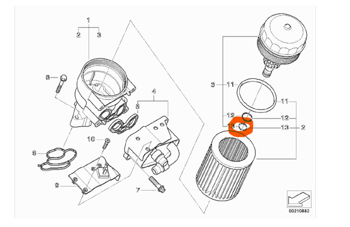

Если смотреть от BMW X3 E83. от крышки масляного стакана — маленькое кольцо "7X2,5 — 11 42 7 549 573" и большое кольцо "91X4 — 11 42 1 741 000" на крышке масляного фильтра N52 такое же кольца?
На новой оригинальной крышке идет зеленое маленькое колечко и большое черное
Добрый день! Спасибо большое за пост, очень помогло!

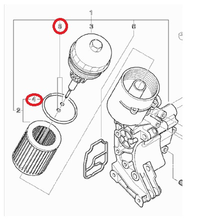

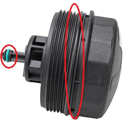

Может кто знает номер оригинальных колечек с крышки масляного фильтра N52

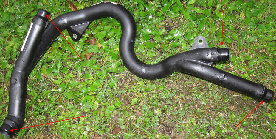

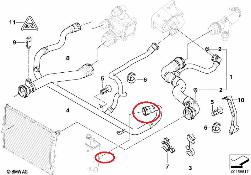

Подскажите пожалуйста, какие кольца идут на эти два патрубка?
Одно большое, а второе?
М47н
Спасибо

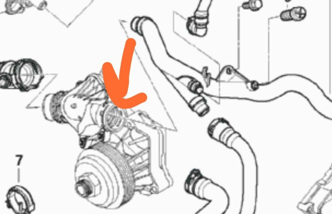

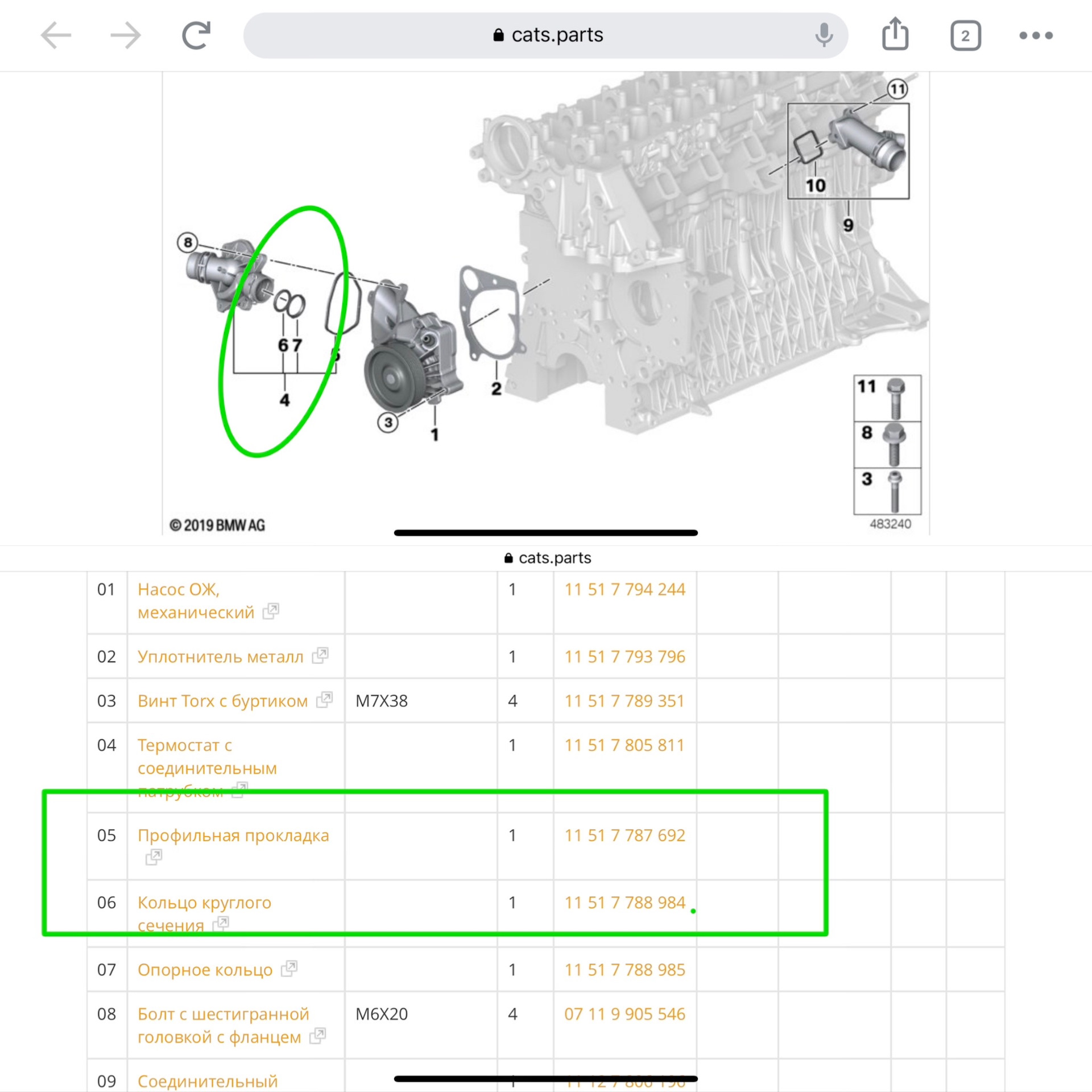

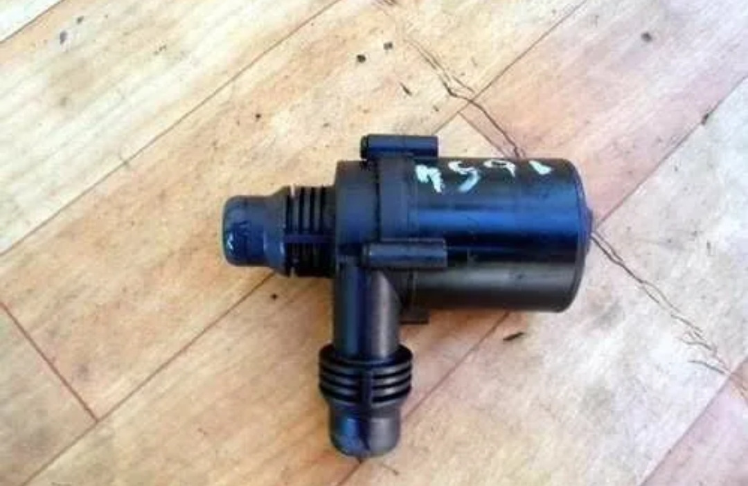

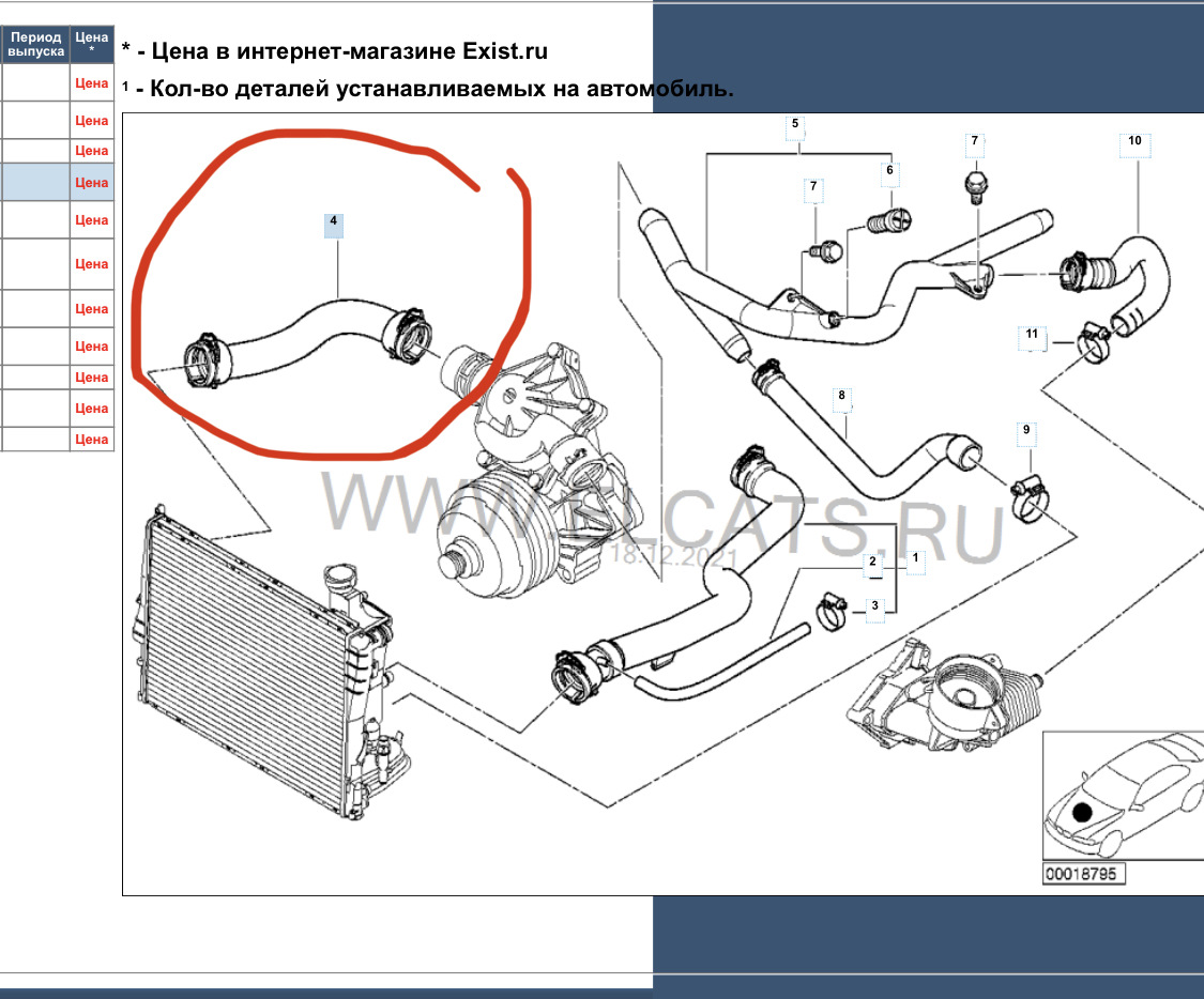

Добрый день! подскажите пожалуйста кольцо номер 6 (на термостате Bmw 11517788984) дает аналог Auto-GUR
RR599 и такие размеры — 26,5*4. Верно ли это, можно ли опираться? Заранее спасибо!
Не знаю
Я такое брал DETAZOR
3371DTZ
Размер похожий

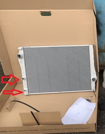

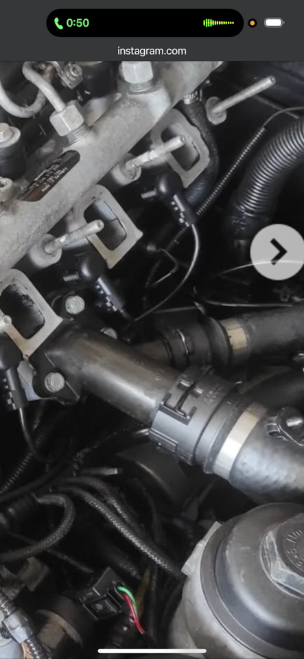

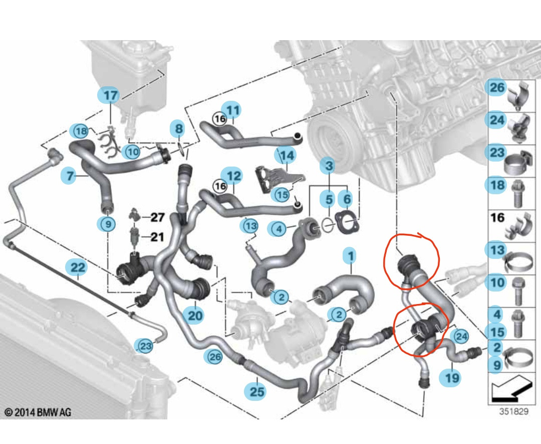

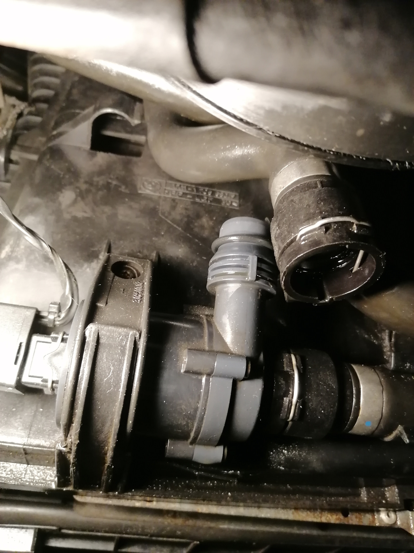

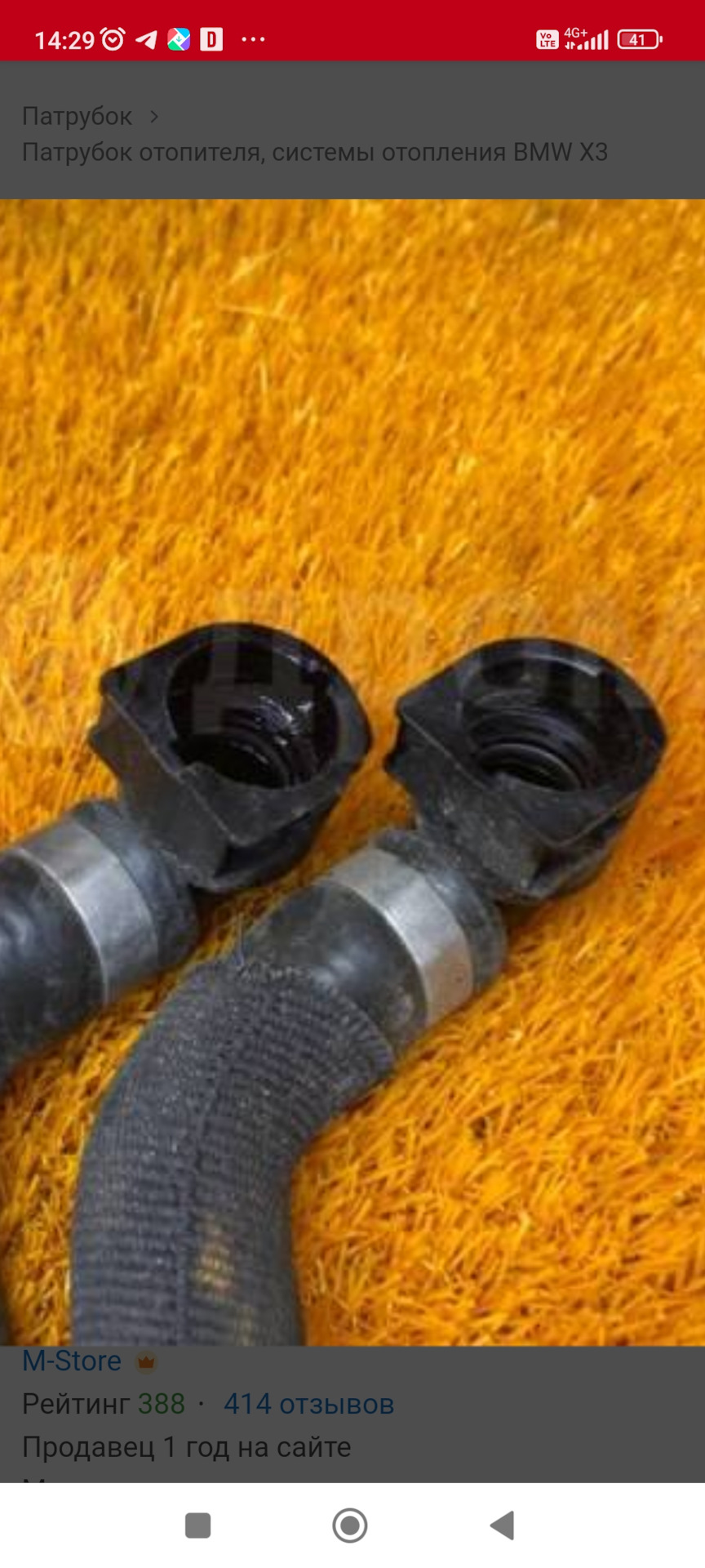

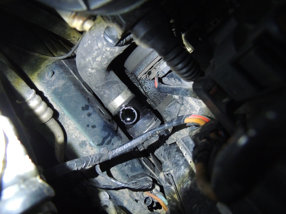

Всем доброго времени суток. авто BMW E70 3.5d.
Начало подкапывать с этих двух разъемов. Может кто подскажет размерчик или даже номер колечек. Всем всех БЛАГ!
dimon8282
Да ну их на фиг, не вытащить не вставить, как хорошо было на дорестах, обычные человеческие хомуты)))
На дореста тоже быстросъемы

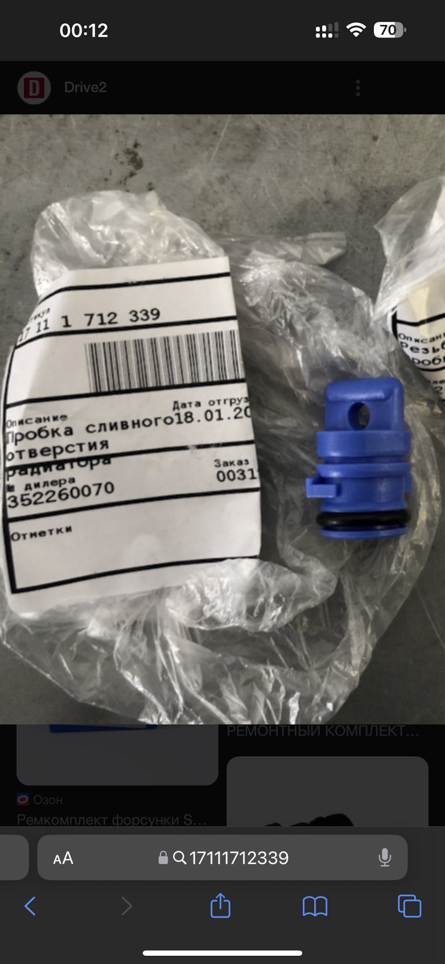

Подскажите пожалуйста размер резинового кольца или артикул на пробке радиатора в Е39 артикул пробки 17111712339
Не знаю
Вова, надо узнать, хахаха)
Я тоже ищу. Один человек сказал 14.25, но мне кажется оно больше чем нужно, не примерял пока что…)

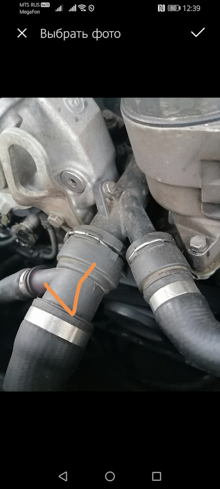

Здравствуйте! Подскажите какие резинки подходят. Двигатель N52B25. Артикул патрубка: 17127546064
Приветствую, а на этот патрубок маленькие или средние идут колечки?
Средние
Спасибо
Подскажите пожалуйста кольца на данный патрубок BMW 17 12 3 448 462?

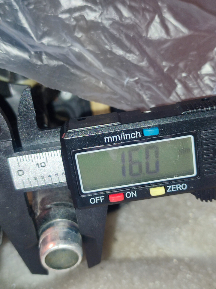

Я не могу так сказать вам виднее когда вы смотрите на эти патрубки судя по фотографии вроде как самое малое кольцо но я могу ошибаться
Сама трубка диаметром 16 мм, а кольцо значит 16*3 должно идти
Приветствую.
На этот патрубок 17 12 7 639 028 какое кольцо идет на стыке с бачком расширительным. E84 (N20B20A)

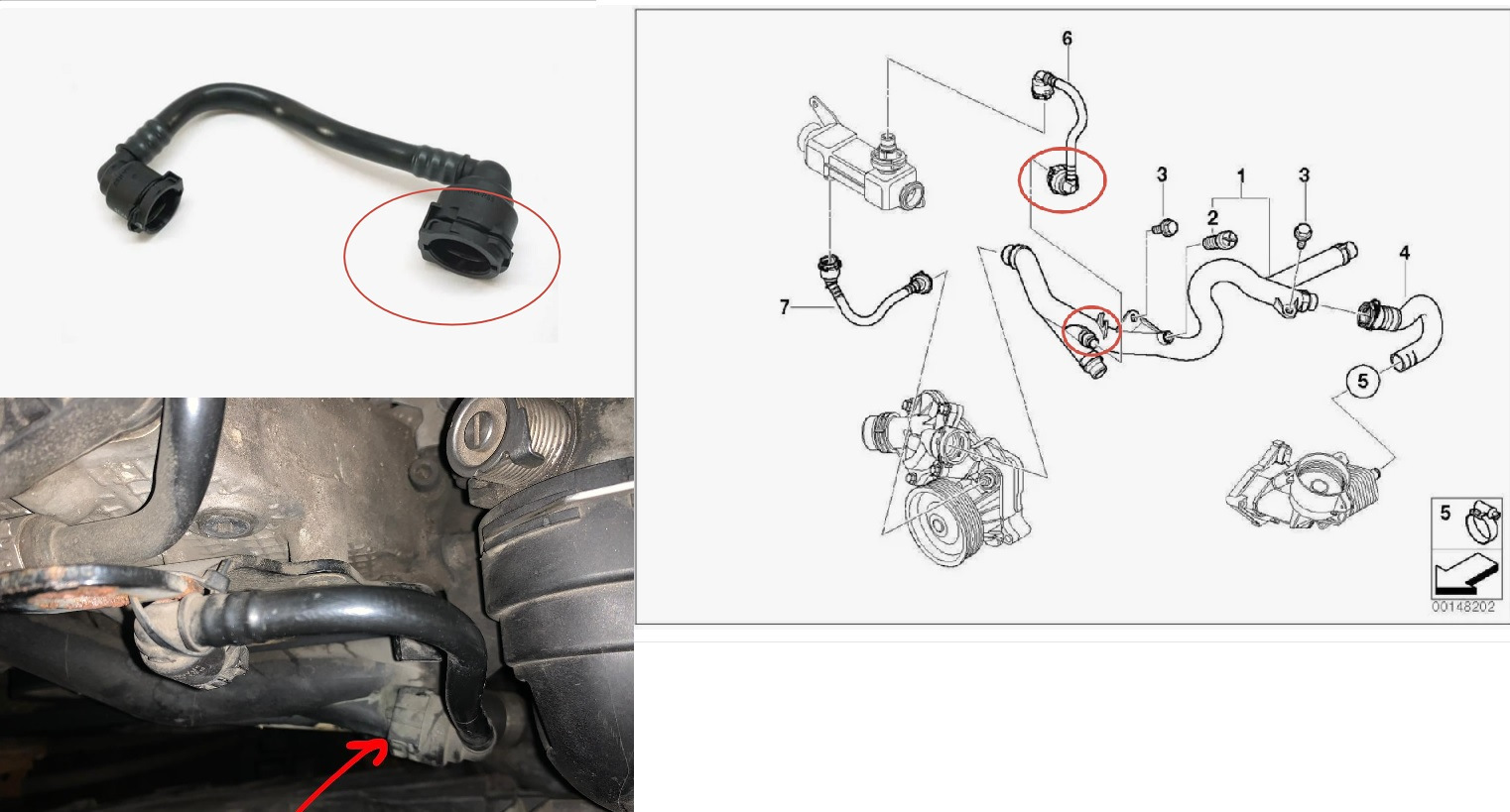

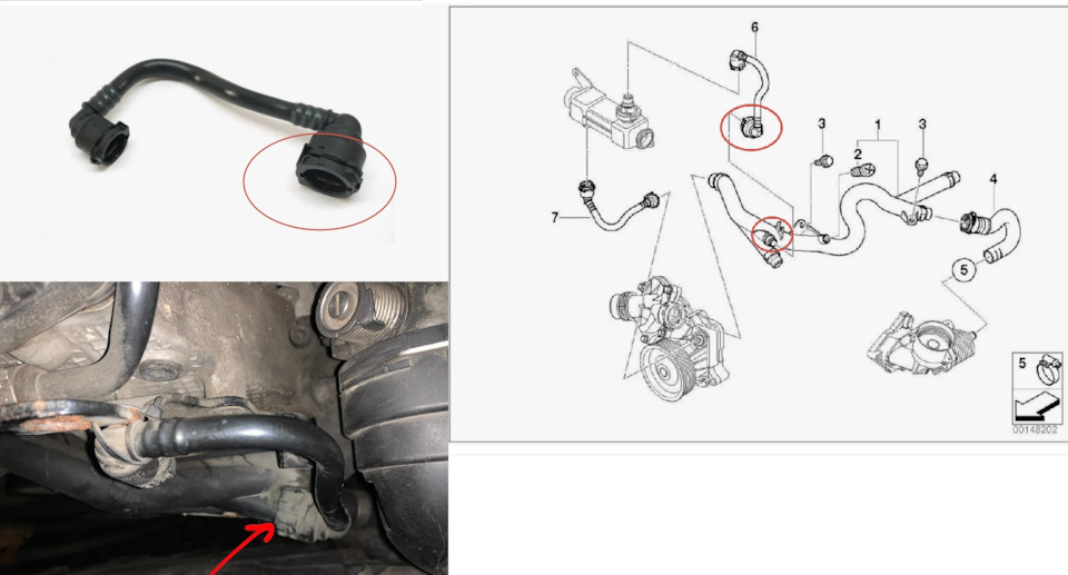

На пяти страницах комментариев пока не спрашивали про этот быстросъем под номером 6 — 11537795136
Подскажи пожалуйста, какое кольцо туда подойдет?
Спасибо за такую проделанную работу!
Туда малое кольцо становится у меня есть даже пост там где заглушки я делал на эту трубку в это место
Пришли пожалуйста ссылку на этот пост🙏
Я сейчас не найду ищите в бор журнале несколько лет назад я оставил
В борт журнале е46?
Да в Борт журнале этого автомобиля

Сейчас пока заказал маленькое кольцо (16*3) на этот быстросьем.Две фирмы, как указаны у тебя в посте.
АвтоГур и Vag.Прозапас)
Agarkof
Vovanof привет!
Какое кольцо по итогу там было?
В итоге поменял патрубок с заглушенным окончанием(11537802630)
так как не из под кольца текло, а была микро трещина.

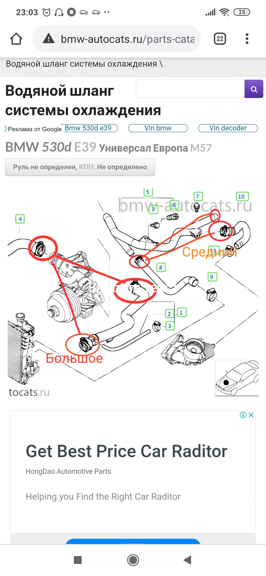

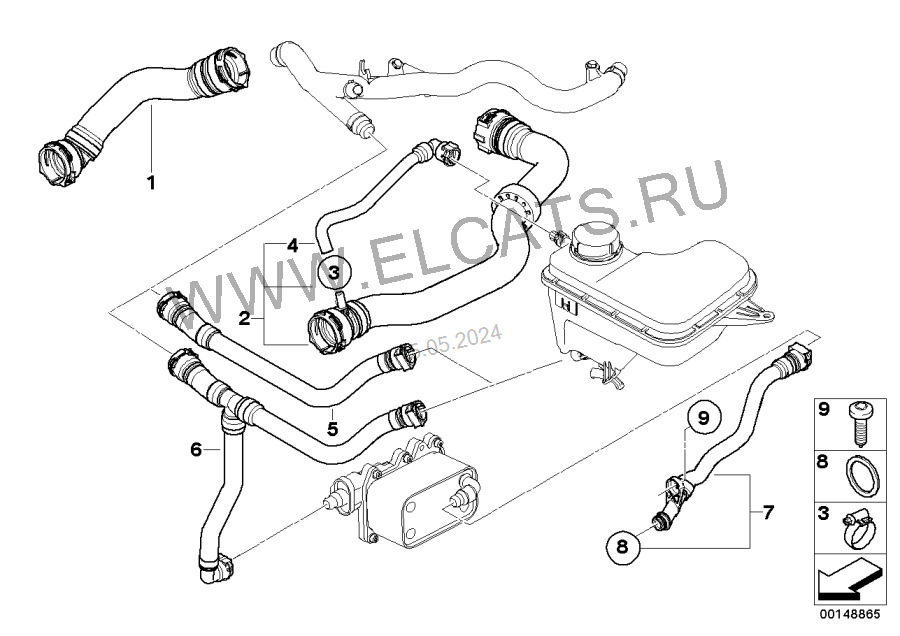

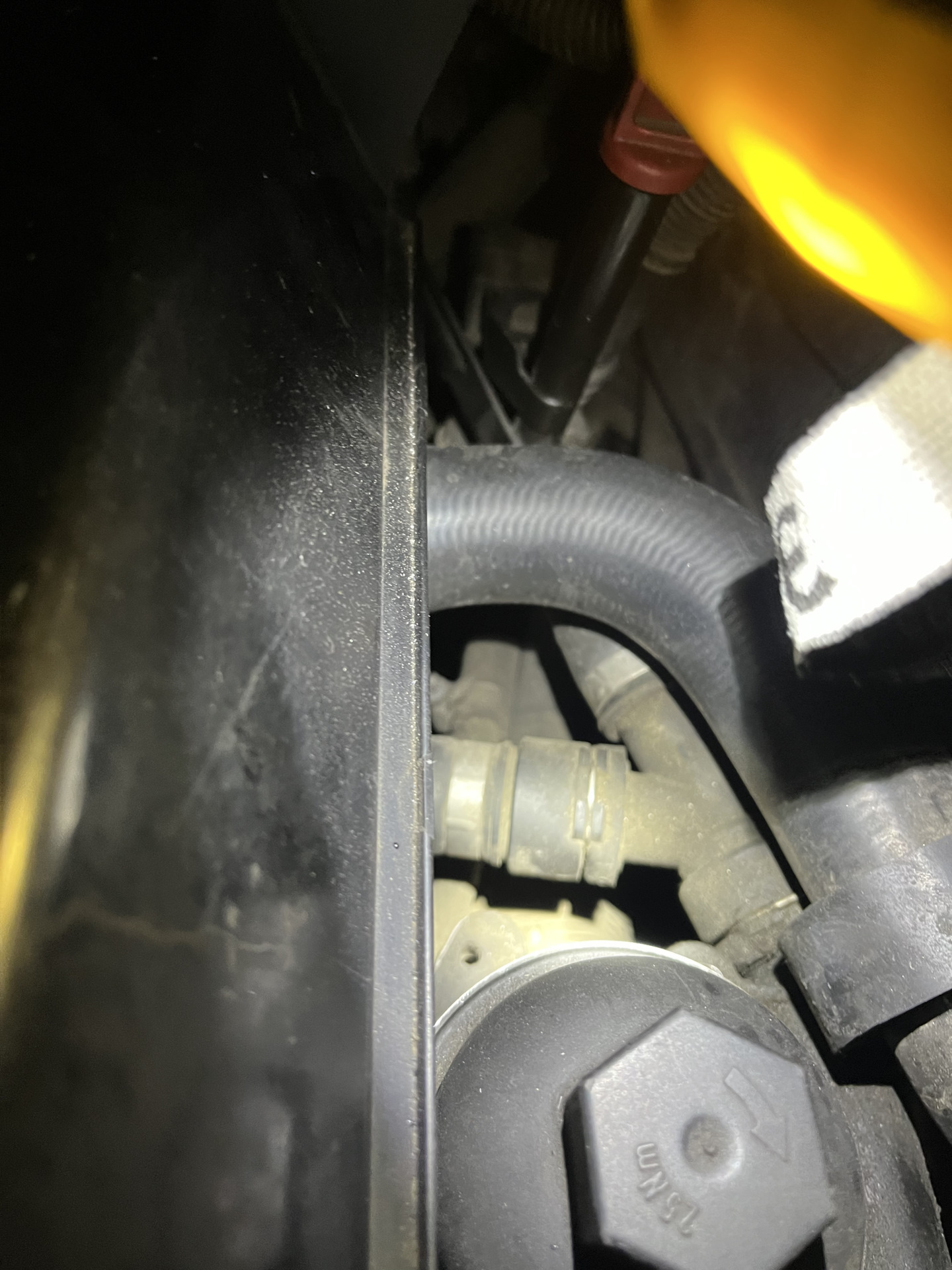

Приветствую. Что-то уже 10 раз прочитал, а не могу понять на м57 на тройник два быстросъема идут, какие туда кольца ставятся? Большое и среднее правильно?
Да
Добрый вечер! вопрос по Т-образному шлангу №6. возможно ли заменить внутренние резинки в быстросьемах?
Думаю да там средние кольца похоже

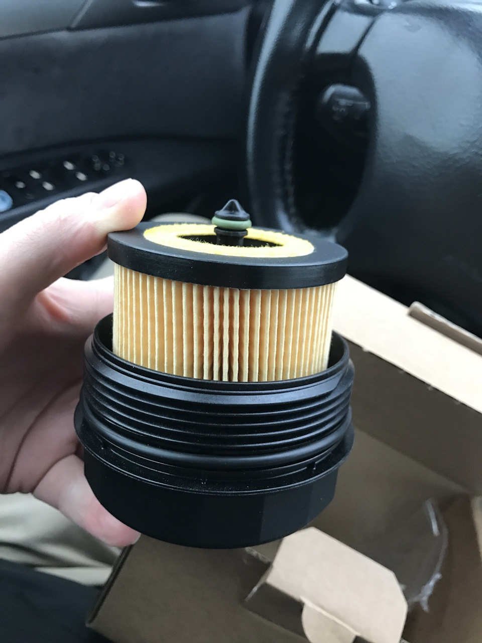

На счёт маленького дополню.
Сейчас ставлю малое из набора масляного фильтра N42B20, т.к после промывки остаются.

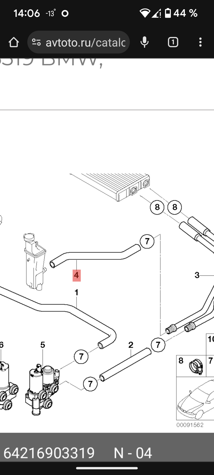

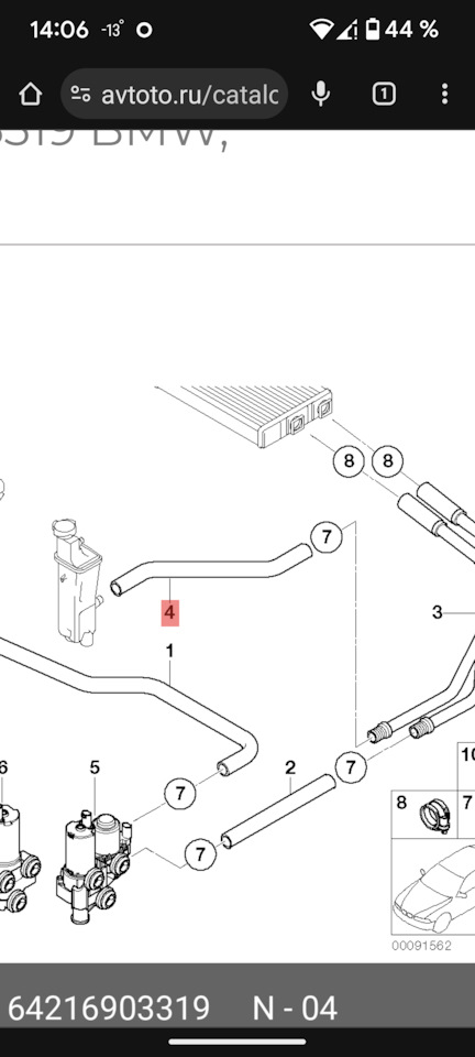

На n42 не подскажите? Срочно нужно. В патрубке под номером 4 какое колечко?
Среднее вроде
Да, оно! Уже понял. Подскажите, от Тойоты что указано, точно не пойдёт? А то только оно в наличии.

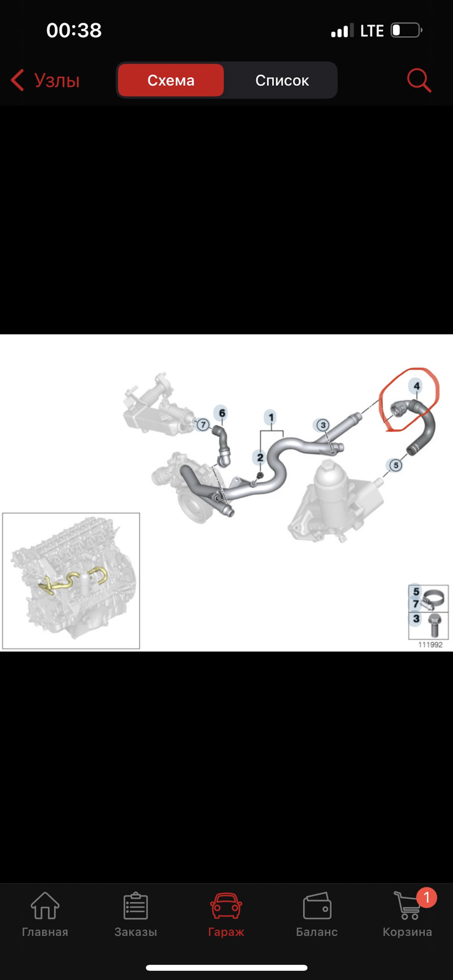

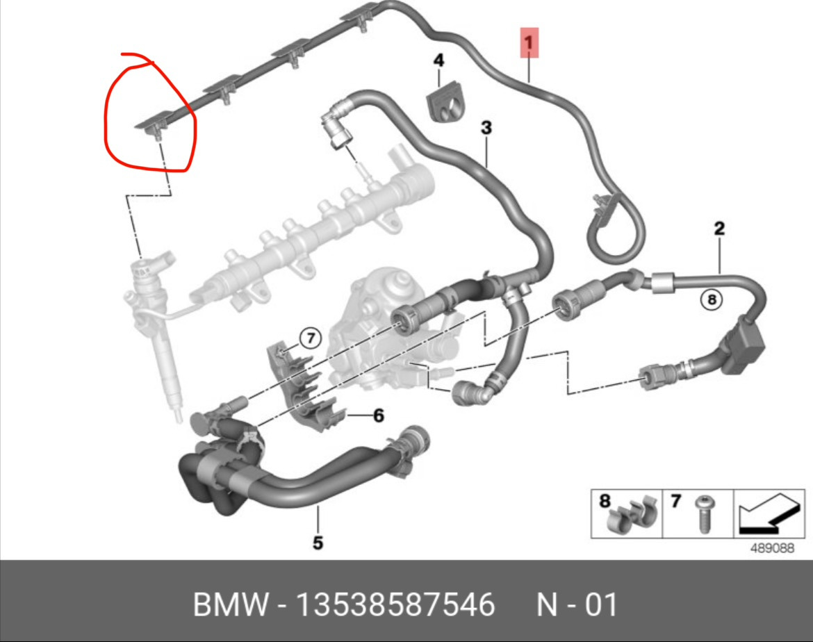

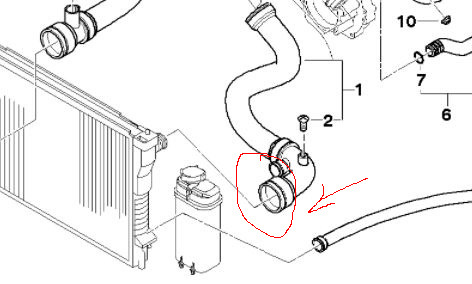

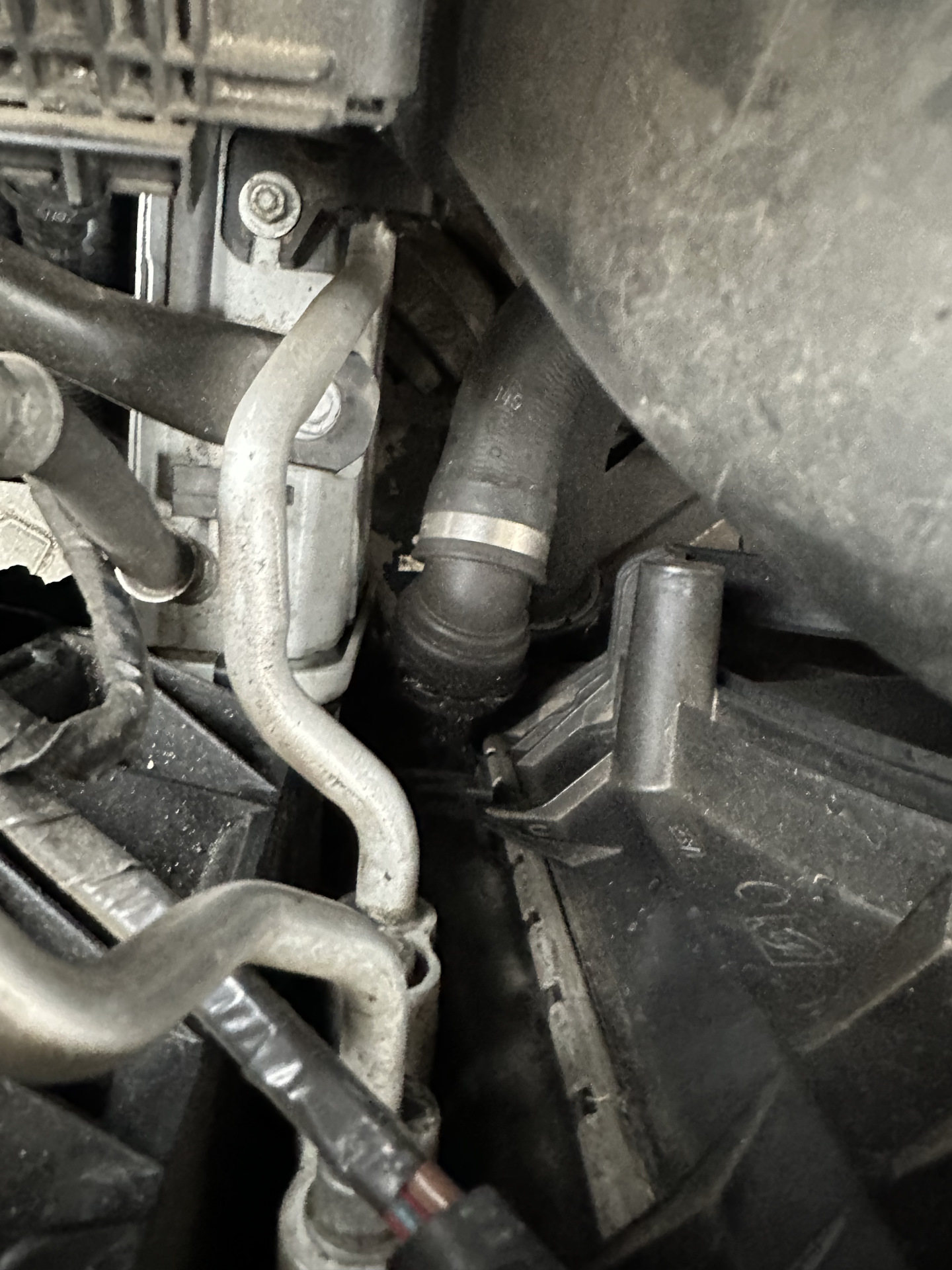

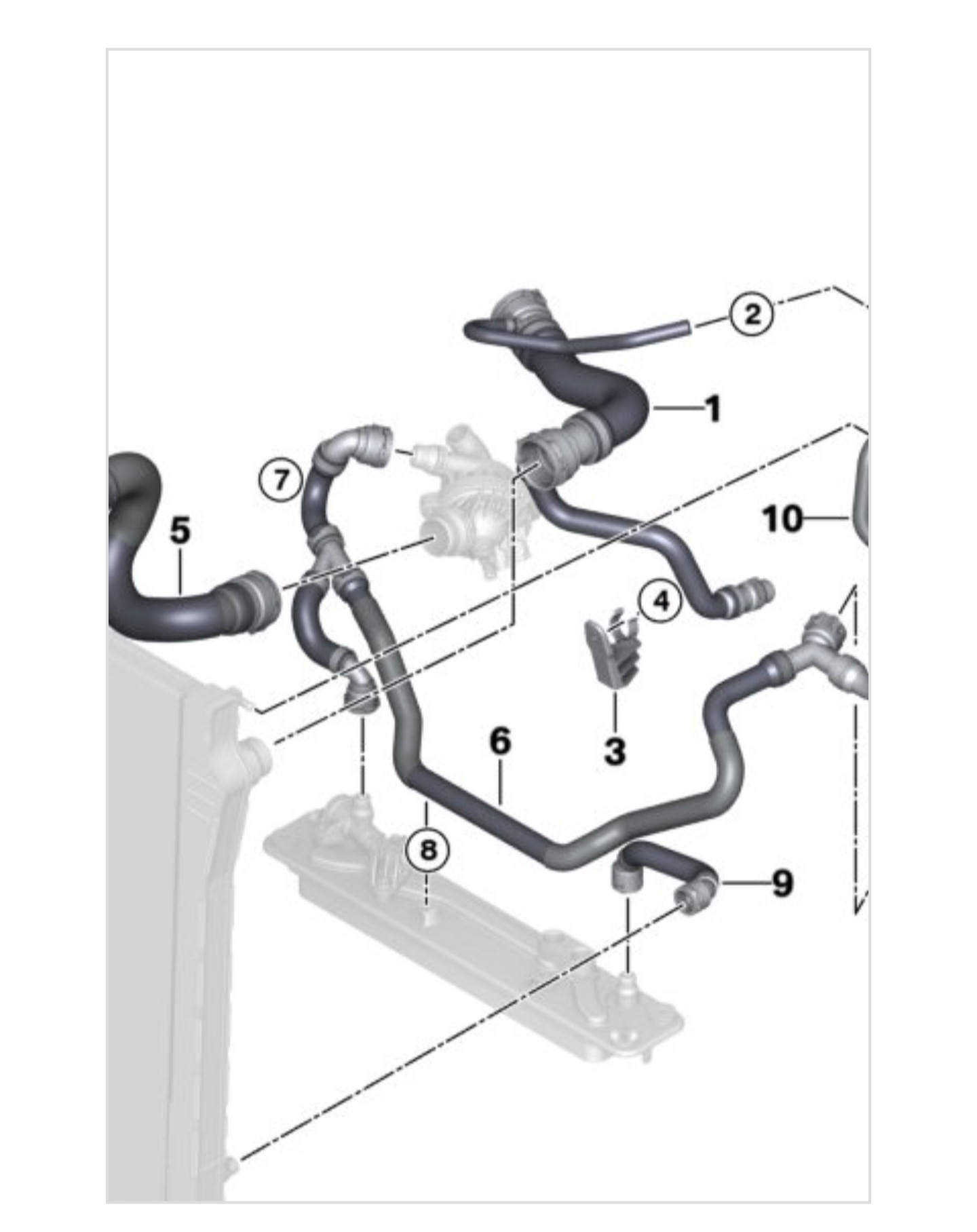

Здравствуйте, n47 e92 не подскажите какое кольцо тут должно быть ?
Наверное большое
Спасибо

По таете кольцо проблемное

По таётовским кольцам пришли, 24х30х3
Может мне так подсунули, незнаю.
Добавил.
Сейчас заказал RR80 AUTO-GUR, сам Вован сдесь в посте исправил и советует этот артикул от AUTO-GUR.
Приветствую, парни. Прошу помощи. Имеется е39 с м54б25. Капает с патрубка, который надевается на доп. помпу сверху. Приобрёл кольцо 22х29х3,5 Toyota. Попытался надеть — фиг. Нехватает моих усилий, чтобы до конца насадить патрубок на штуцер доп. помпы. Я правильно понимаю, что сначала кольцо насаживаем на штуцер, а потом надеваем патрубок? Или я что-то не так делаю?
Нужно фото что бы понять отчем речь
А так все в посте разжевано
Спасибо, что откликнулись. Фото прикрепил. В размере кольца уверен, но пост ещё раз перечитаю)
Видимо ты совсем ничего не читал и не смотрел !кольцо ставится внутри патрубка который одевается где скоба там внутри у него пас старая кольцо достается новое ставится
Прошу прощения за невнимательность. Я предполагал, что кольцо должно внутри патрубка стоять. И я видел паз для него. Но, т.к. старого кольца не было (реально его нет), то сначала я пошёл по "ублюдскому" пути (как на фото). Сейчас попробовал установить кольцо внутрь патрубка — кольцо кривляется и не лезет).
Только сейчас пришла мысль сделать что-то типа оправки из пластика от бутылки

Все-таки тойотовское кольцо меньше сечением… Получается, что я брал аналоги и поэтому патрубки довольно туго с ними надевались, равно как и РБ… )
С Новым годом)) Ок это хорошо
После переписки с тобой пошел в гараж искать упаковки от колечек — упаковки нашел, а надписи на наклейках все выцвели! Поэтому х.з. что я ставил! )
Надо бы найти среднее кольцо по феби
Так как оно есть в их бочке из моей последней темы а артикула я не нашел(((
22х29?
Vovanof
Такое не пойдет?
Я брал его аналоги но фирмы так себе
AKW0329 AUTOKREP
Кольцо уплотнительное VAG N90959701
Оно более плотное
Да надо такое 22x29x3.5
Ну, х.з. Мне только это высвечивает…
Смотри я купил расширительный бачок фирмы феби и внизу стоит вот это кольцо среднее, большое кольцо по феби я нашел и Артикул его в теме у меня написан выше а среднее сколько не искал не могу найти но оно же есть, нужно найти Артикул))
www.drive2.ru/l/636039440195659185/
107982 толстовато будет. В сечении 4 мм…
Не подойдет)

Приветствую, подскажи пожалуйста, размер колец на доп помпу
Похоже на среднее но лучше замерить
Фото соединения
Подскажите пожалуйста размер кольца х3 е83 М57N
Тут среднее кольцо

День добрый. Не подскажите какое кольцо идёт между РБ и патрубком номер 12?
cats.parts/bmw/E46/47664/…06/?vin=WBAAX710X0PE67439
12 это датчик! А патрубок бензин номер 3
Там большое кольцо на него к бачку
м47 дизель мотор
Я думал по схеме из моих картинок
По вашей схеме похоже на среднее кольцо
По виду на шланг будет понятно 40 или 20мм на глаз
Я правильно понимаю: 40мм — 38мм-большое, 20мм =22мм — среднее?)
Да я просто написал как отличить примерно по толщине патрубка на глаз
Спасибо большое.

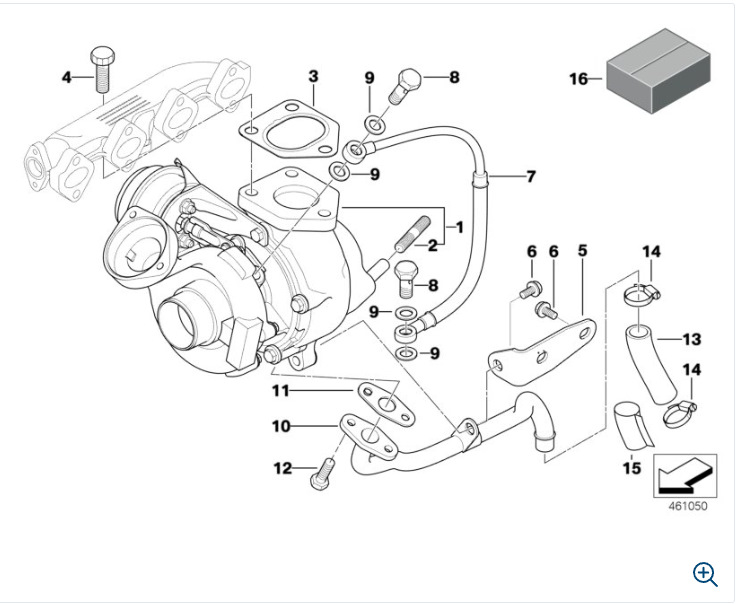

Доброго дня, подскажите что за кольцо
"Малое кольцо 16х3мм
WHT 002 001 Уплотнительное кольцо 16x3 от системы маслоподачи на турбину"
у меня M47N не нашел где идет маслоподача
Извиняюсь заранее за вопрос.нужно кольцо на данный патрубок, какое подойдёт по вашем подборам? спасибо
Это кольцо есть по артикулу бмв в каталоге

Привет! Полезная статья, спасибо за труды! Как раз потёк шланг от термостата к радиатору на Е46 М52TU 2.5, там большие кольца совпадают с описанием в статье? 4E0121666 — ? Спасибо за советы!
Совпадают

Приветствую, на e60 с мотором n46 подскажи пожалуйста какое кольцо, правильно понимаю, что большое?
Да похоже на большое кольцо
Спасибо 👍

братан! кольцо на маслозаливную горловину с двигателя BMW N47 какой аналог купить размеры вроде 36*42*3
Не подскажу
В таких случаях брать оригинал cats.parts/bmwX3/F25/52632/all/11/11_4570/
3.5 там размер
Ну или искать аналог если такой существует

Доброго времени суток.
Я понимаю что со времени написания этого поста прошло много времени, но он АКТУАЛЕН И СЕГОДНЯ…
Подскажите на фото указаны стрелочками места на которые идут патрубки с резинками малыми, какими размерами?
Все кольца средние по размеру 22/3.5
кроме левого — там своё кольцо оно в каталоге есть в разделе термостата, внутри термостата оно
11 51 7 788 984

Вроде понял но решил уточнить)))Большое и средне идут в м57
9030122013
На патрубок номер 8 дайте артикул🙏
11532247820

Приветствую, хотел поинтерисоваться, а на соединени от термостата тоже 38/4 колечко? На картинке обвел
Нет там где обвёл внутри термостата своё кольцо оно толще и другого размера в каталоге смотри там его артикул будет
А с другой стороны большое в патрубок
Тоесть в оригинальном каталоге бмв верно?
Да cats.parts/bmw/E46/47672/…7/11/11_3465/?vin=JW99346
6 кольцо
7 направляющая
Спасибо большое
