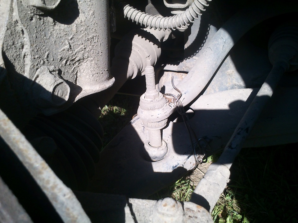

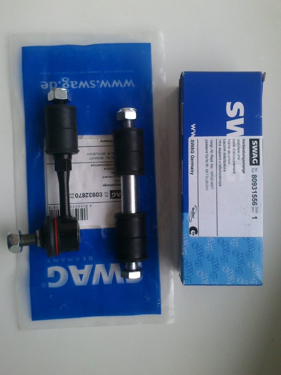

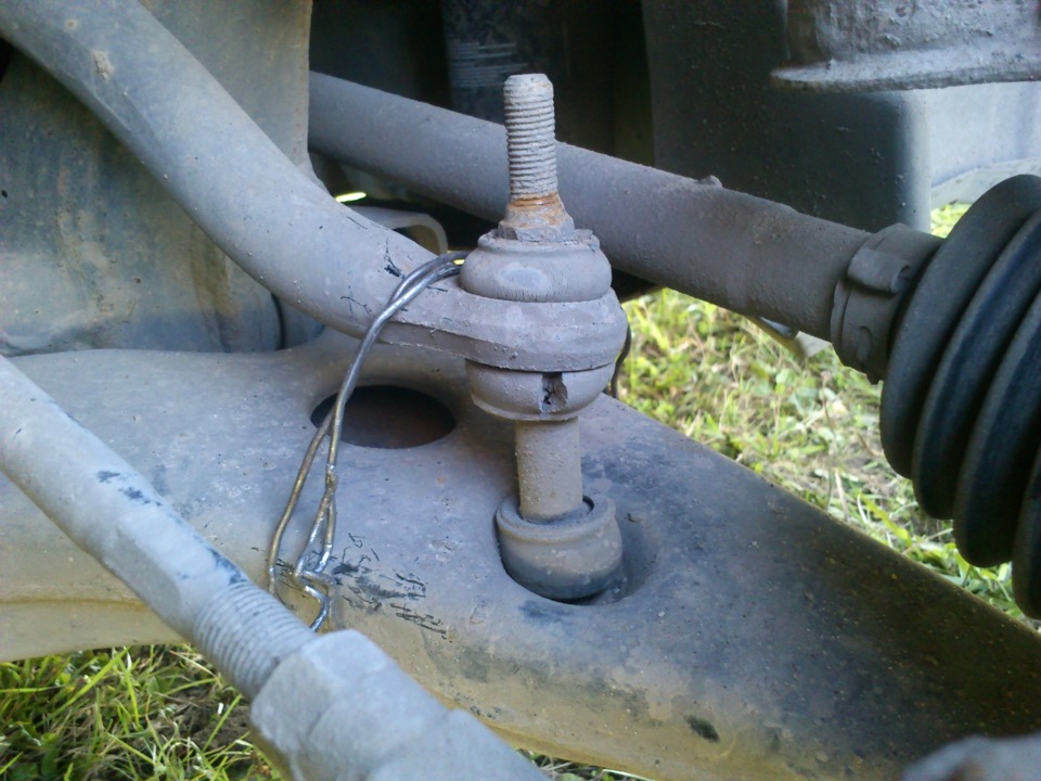

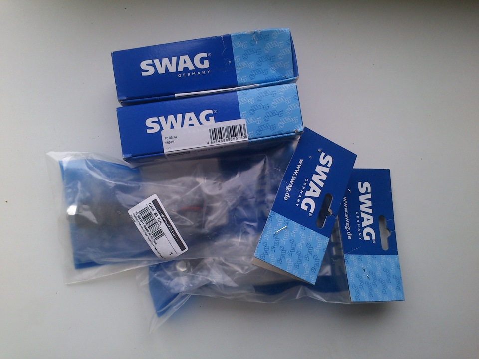

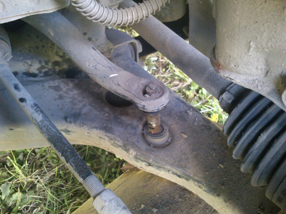

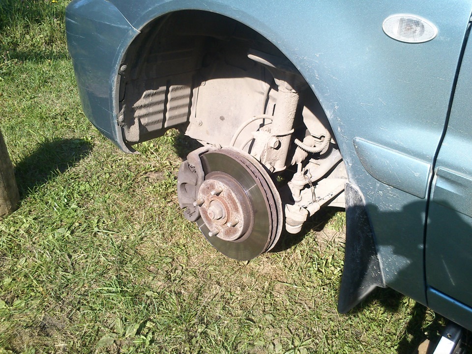

Наконец появилось время, что бы поменять стойки стабилизатора спереди и сзади. Заказал немецкие SWAG в Exist.ru. Решил сперва поменять стойки спереди, так как они были очень в плачевном состоянии ( их ни разу не меняли, а пробег уже 114 тыс.) Подумав, как их бы лучше снять, решил не мучаться, а резать болгаркой.

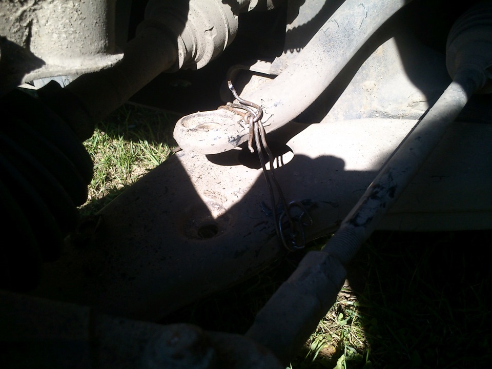

Сразу столкнулся с трудностями, между резинками на стойке есть металлическая трубка и она очень сильно прикипела, решил её резать болгаркой, но диск был маленький и пришлось бежать в магазин покупать новый диск. После небольшого геморроя были спилены передние стойки и без всякого труда поставлены новые. Через некоторое время поменяю задние стойки, а то они тоже в не очень хорошем состоянии.

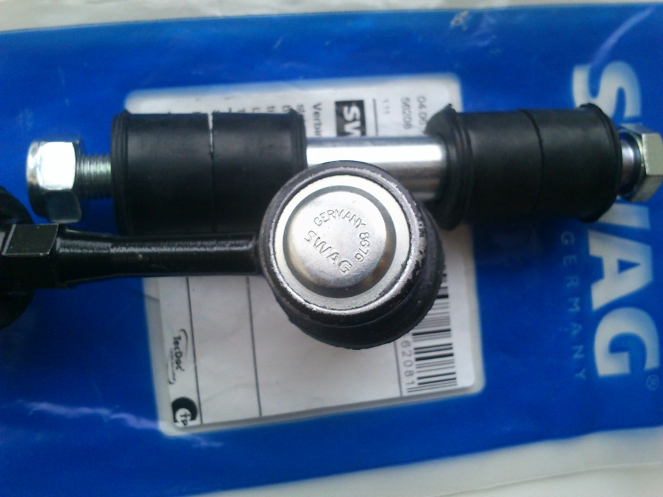

Запчасти на фото: 160014

Да уж лучше оригинал, ставил Febi то ещё г…
1500 км. проехал, полёт пока нормальный. Оригинал думаю попожа поставлю
ставил себе такие стойки, хватило на 3 тысячи, сейчас поставил оригинал
ничего себе( я хотел поставить оригинальные но цена пугает
одна живая осталась а на второй резинки к чертям на две части и это при условии что стараюсь ездить по хорошим дорогам
