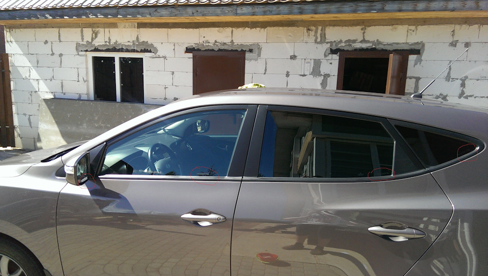

У нас я расположил маркировку так:
В инструкции рекомендуется перед нанесением на зеркала проверить стеклянный ли отражатель или пластиковый. Я проверил: стеклянный.
