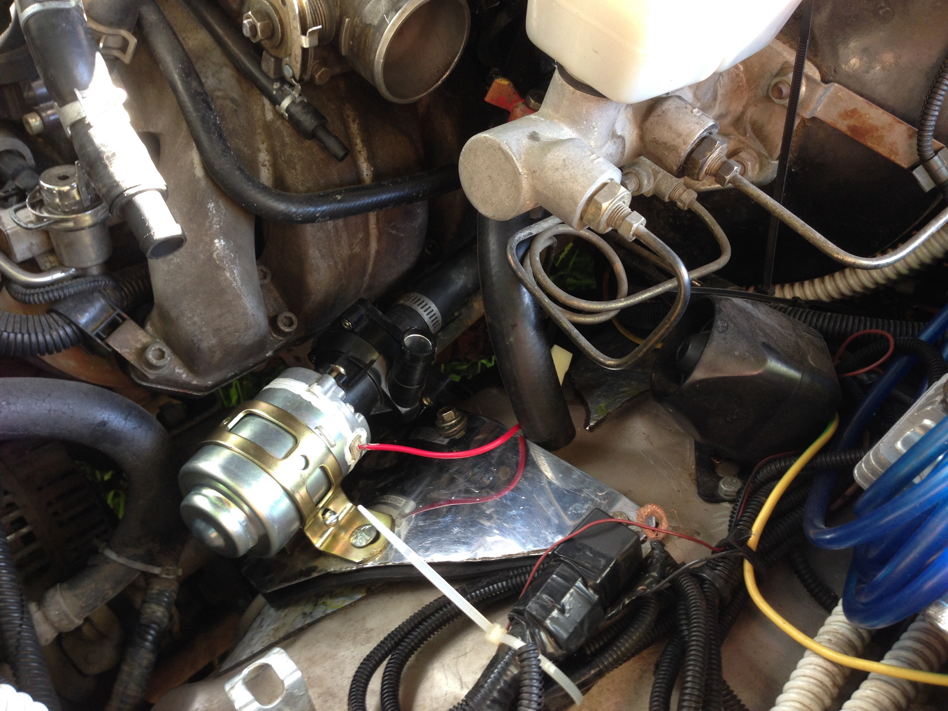

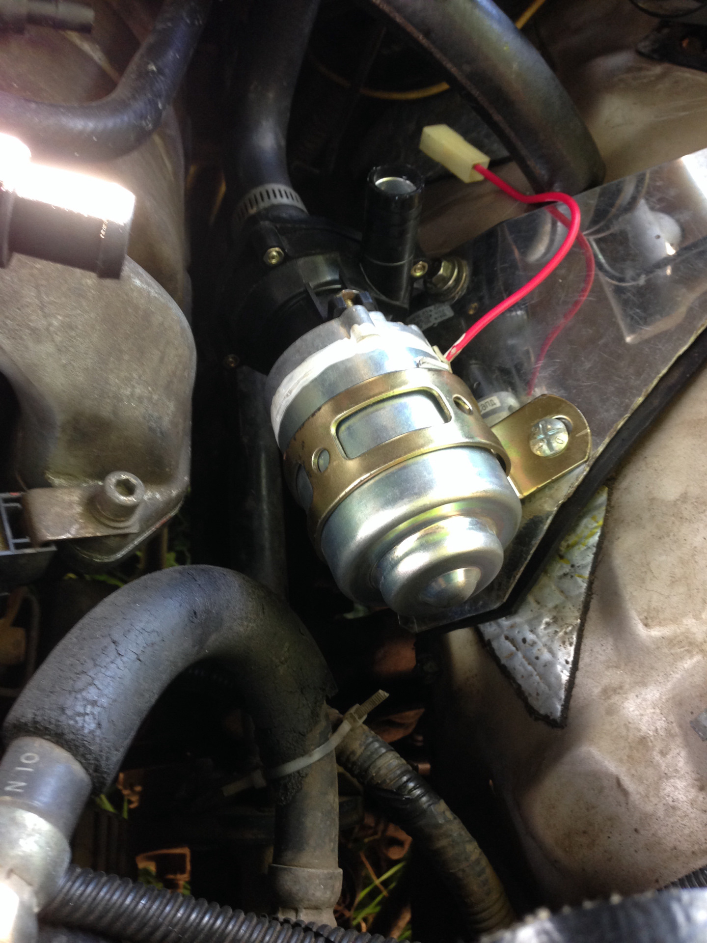

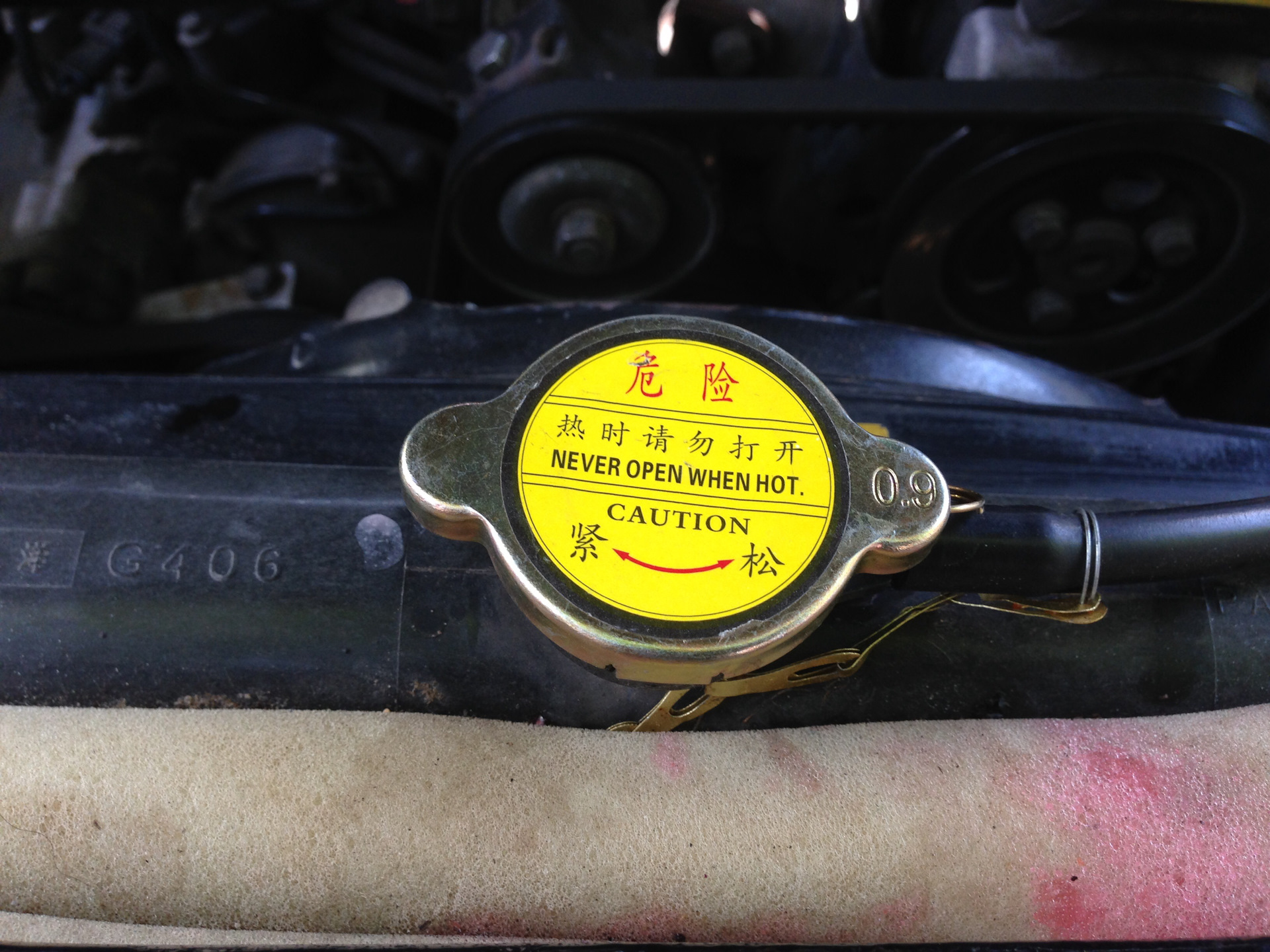

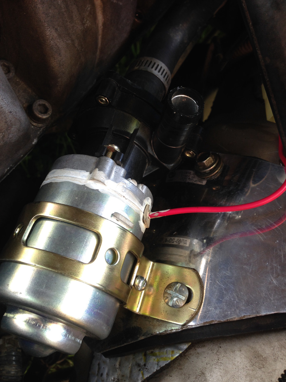

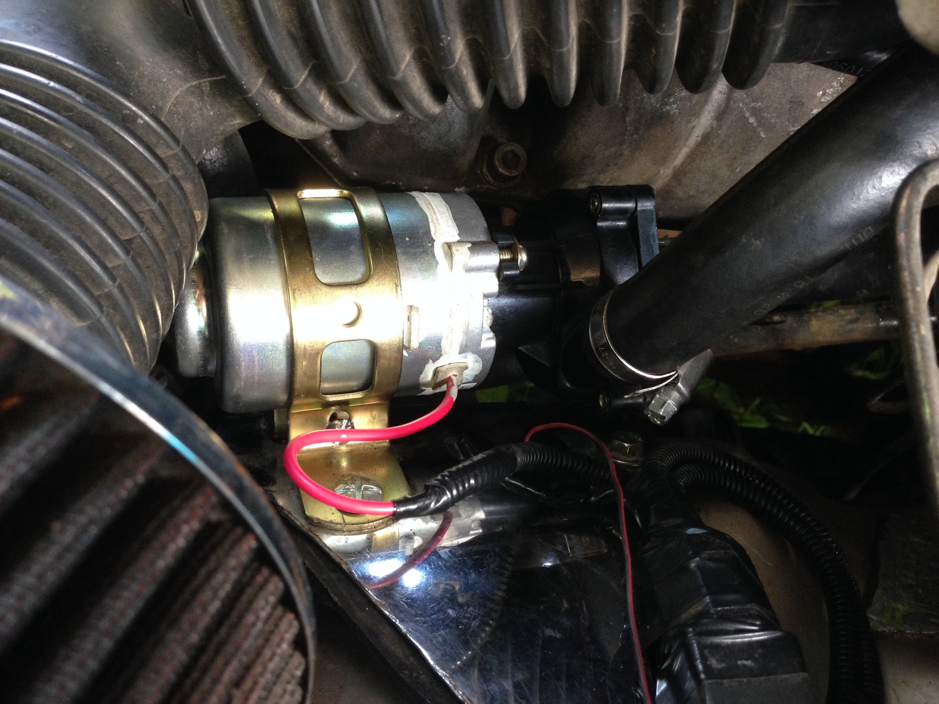

Всем привет! из Твери!И хорошего вам настроения!Сегодня поехал в магазин за новым насосом отопителя, так как мой который стоял совсем подох)))крутит еле еле душа в теле!Заметил по напряжению что нечего не меняется и её не слышно, раньше при включении проседало на 0,2-0,4вольта !Долго обсуждали с продавцом какой взять а их было 3 шт в магазине, ценник 1700 2700 и 4200руб.Но покапавшись на складе он нашёл мне за 1000руб сказал что ставь и не парься насос хороший!Патрубки с металическими втулками.Приехал в гараж и быстренько заменил, но герметиком всё же всю промазал!Так же поставил новую крышку радиатора 250руб, Хотел заменить и все хомуты но пошёл сильный дождь.в Московском р-не))Сейчас поливает дай боже!

Стремные эти насосы Газели. Очень часто текут сальники. И рискованно закипятить двигатель.
Бошевская ремонтируется, хоть и сложно) Зато нет риска потерять ОЖ.
Вроде не так давно ты ее уже менял?
только патрубки)))
надеюсь, этот проживет подольше
думаю тоже))а в том по ходу щёткам пипец)))
их, наверняка, можно поменять
разберу посмотрю))может починю!

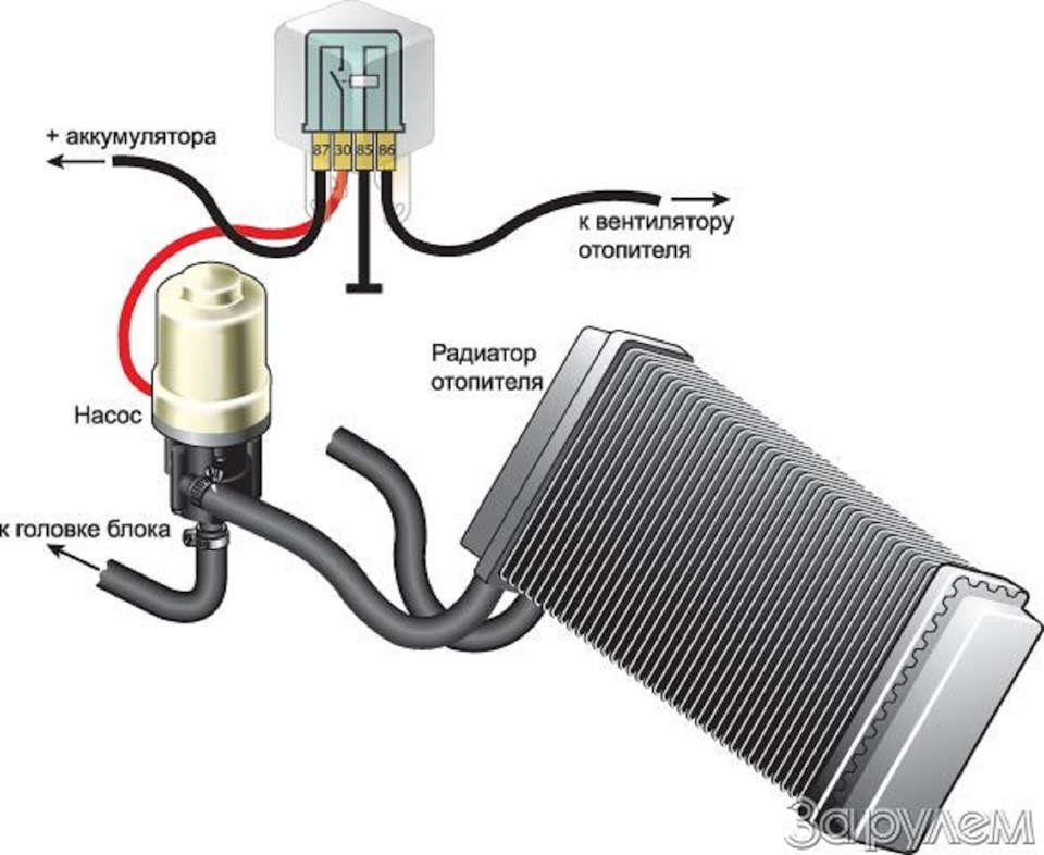

Простите я не понял. Это насос отопителя чего? Двигателя перед пуском? Помощь помпы отопителю салона?
Помощь охлаждению 4-го цилиндра!работает вместе с ветилятором и после того как заглушишь движок она работает 2минуты прогоняя горячую ОЖ по блоку!есть в БЖ запись!
Аааааа. Класс. Понял понял. Прикольно.

Отработала ровно год. Заменил на BOSH. Доволен как слон. Тишина в салоне, малогабаритность.
На уазах такая стоит г… редкостное очень шумная и ненадежная. Себе поставил бош — тишина полнейшая.у этой помпы нет вала на рабочее колесо, оно крутится за счет магнитного поля у нее нет сальников — тоесть вечная…

я тебе говорил что сразу ставь бош))) а ты меня переубеждал)))) почему бош у него конструкция другая))))
он был б/у кто его знает сколько он до этого работал))самое главное не тёк))я его разберу потом и посмотрю что с ним!
да ремонтеровать его это мазохизм)))
Нормально он ремонтируется) Я менял на нем щетки и работает себе спокойно дальше)
