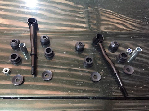

По ходовой почти все сделал, визуально все в норме, кроме панары. Она не сходится примерно на 2см. Если ее натянуть, то мост уходит влево, хорошо видно на глаз. Видимо деформирована ранара, или стульчик. Решил сделать панару регулируемой. Если не трудно, поделитесь ссылками на свои записи, кто панару делал, было бы отлично, если у кого чертежик завалялся. И по возможности измерьте кто нибудь свою панару от центра сайлентблока до пальца, это нужно, чтобы определить где все же деформация, в панаре, или где еще.

Я сделал так
www.drive2.ru/l/8473686/
Спасибо.
AVP-Ufa
Я сделал так
На счёт новой панары уточни, это задняя от ZJ?
Да, это от zj
На джип форуме все выкладывал.
Я плохо на этом форуме ориентируюсь, по возможности дайте ссылку.
Ок, поищу)
Пересверли отверстие под сайлентблок как надо, и всё.
Спасибо, тоже выход. Сам как то не додумался.
