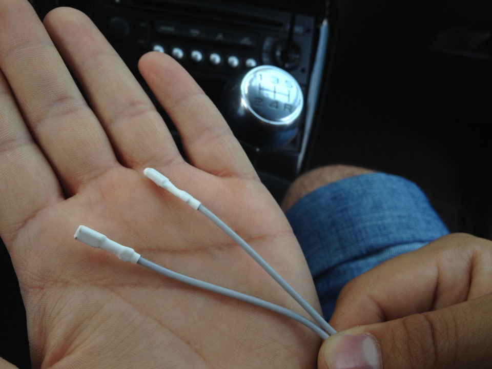

Покупаем провода и подготавливаем их к подсоединению к плафону

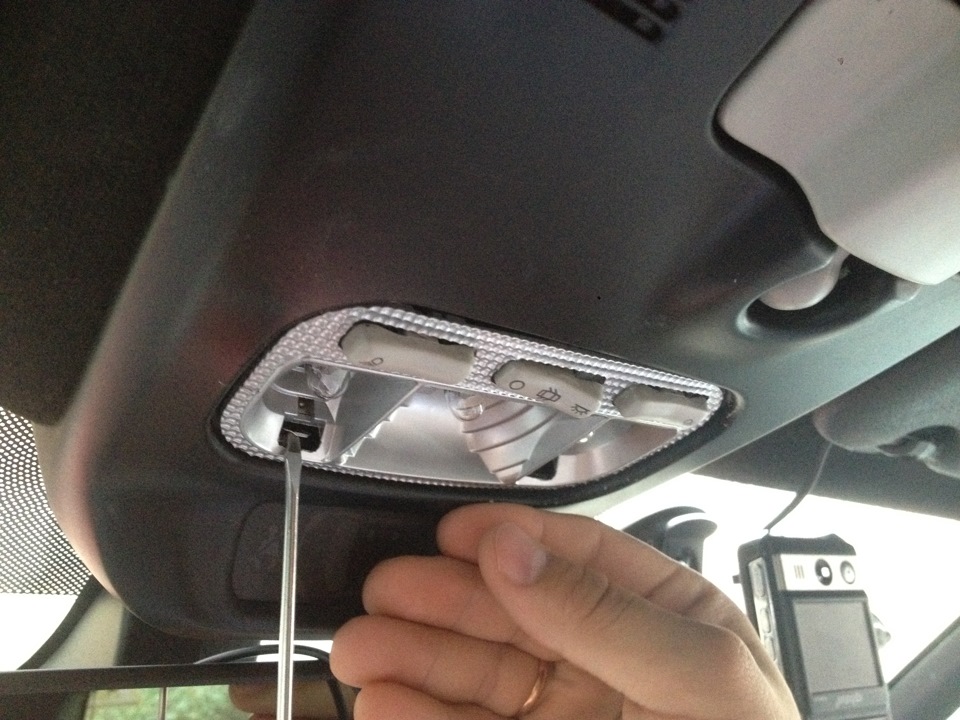

Ну начинаем снимать плафон. при снятии аккуратнее, там не просто снимать на фото видно, как нужно вытягивать сам плафон.
Теперь ищем где идет постоянно ток при включении зажигания.на фото + с права, а — слева.
Подсоединяем и ведем провода в конец автомобиля, лучше всего по левой стороне, там будет лучше проходить.

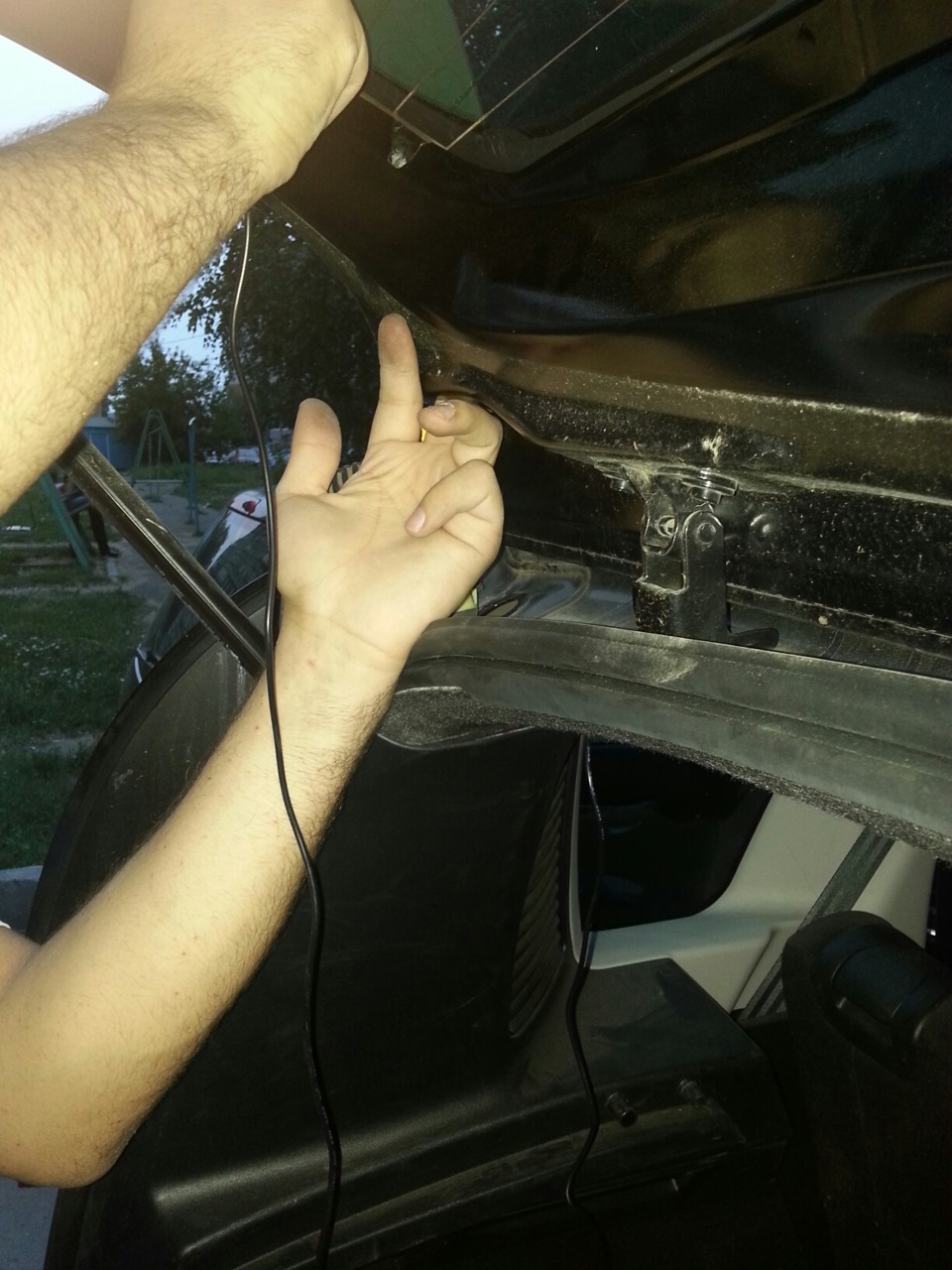

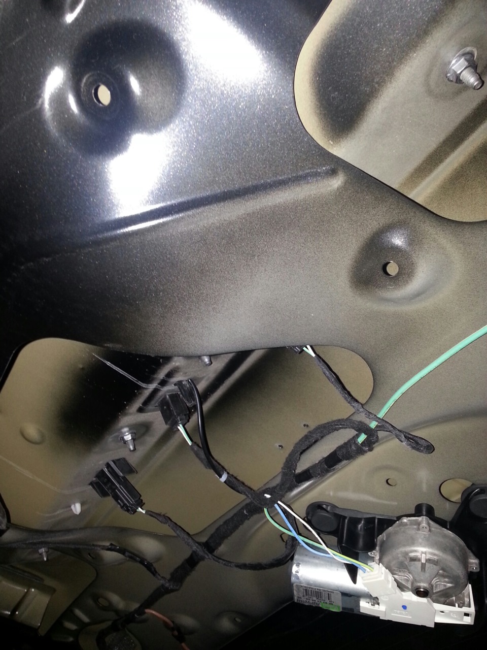

А теперь самое сложное провести провода под обшивкой и через кабель канал (гофру между задней дверью кузовом). вот там я и провел очень много время лучше использовать тонкую проволоку и время много времени)))
Теперь разбираем обшивку задней двери она легко отщелкиваеться.

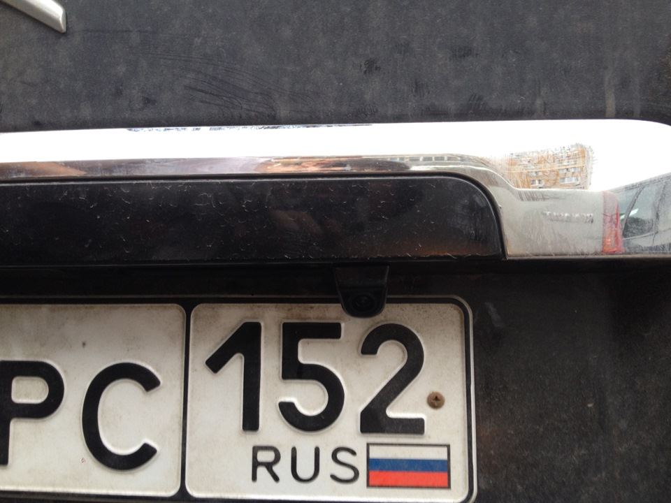

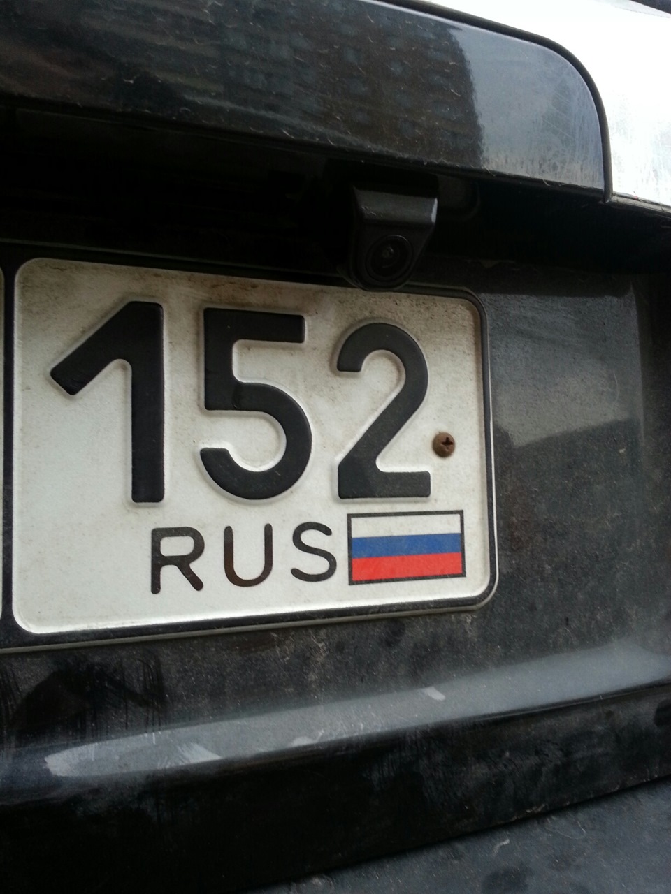

Разбираем декоративную планку под, которой спрятана подсветка номера. И в этой декоративной панели сверлим дырку для соединения камеры. (ребята мало снимали сори)

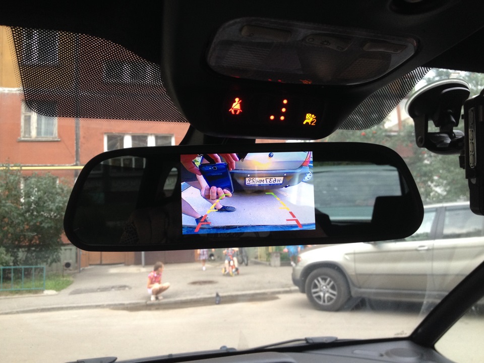

Протягиваем провода от плафона заднего вида и все готово УРА Работает и КЛАССНО СМОТРИТСЯ.

от плафона до лампы заднего хода? питание камеры откуда?
))) питание от камеры брал от лампы задего входа.
получается питание на экран с плафона и оно есть всегда когда есть зажигание? вот тоже думаю как подключить, может целесообразнее экран тоже к лампе заднего хода подключать?
я думал, насчет этого, тогда проводов придется тащить в 2 раза больше
да это минус данного подключения. Просто бывают S-Video кабеля со встроенным доп. кабелем для питания камеры. Мне к сожалению пришел без него, обычный. Но я все равно думаю тянуть и питание экрана сзади, может экран будет больше жить.

Привет ! Очень круто ! Я вот только пропустил…на зеркало что-то клеется дисплей какой-то или меняешь само зеркало ?
Привет, специальное зеркало)))
жаль :-) Думал может уже придумали какие-то проекторы :-) Или прозрачные накладные матрици :-)
Надо подумать)) может замучу))
