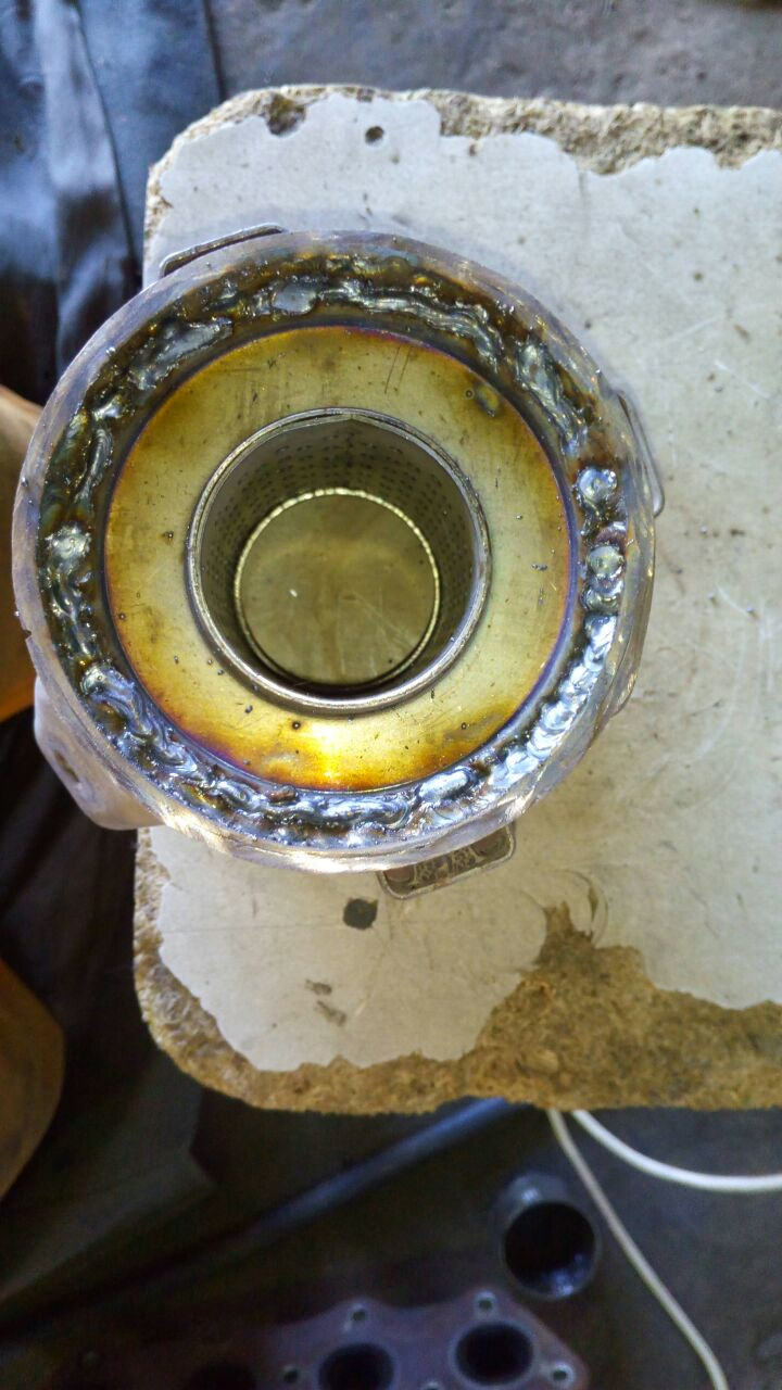

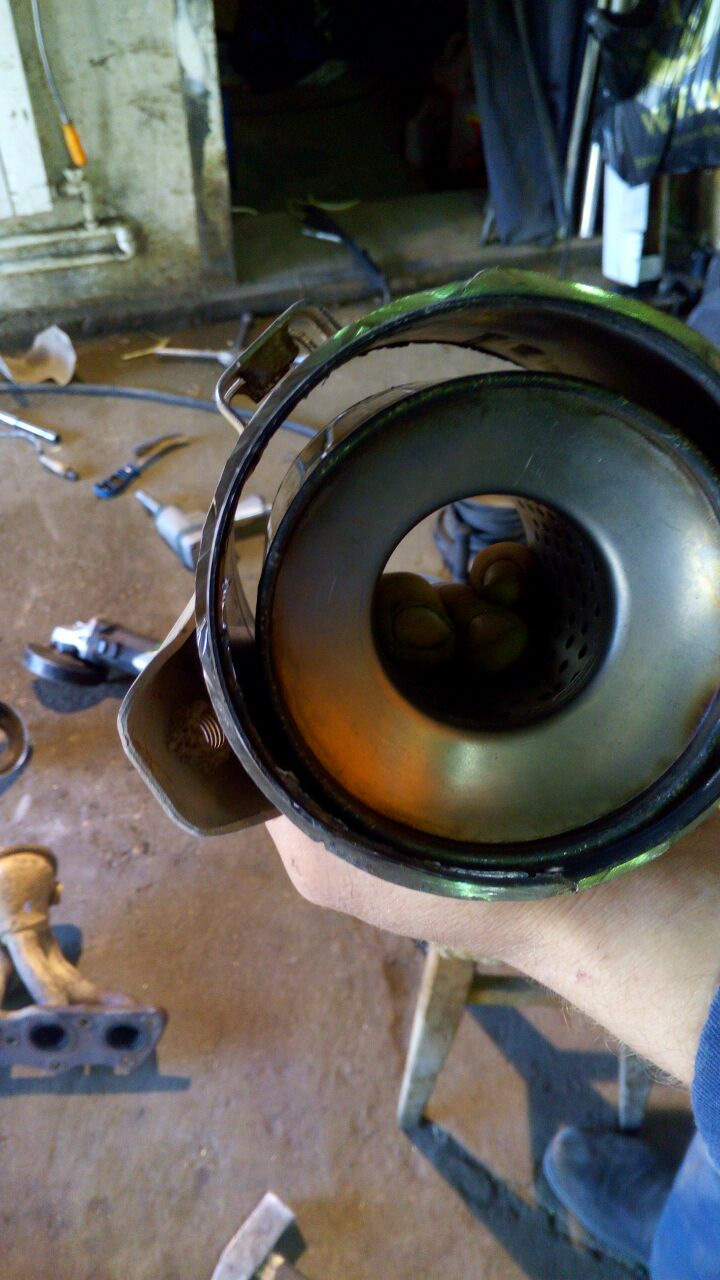

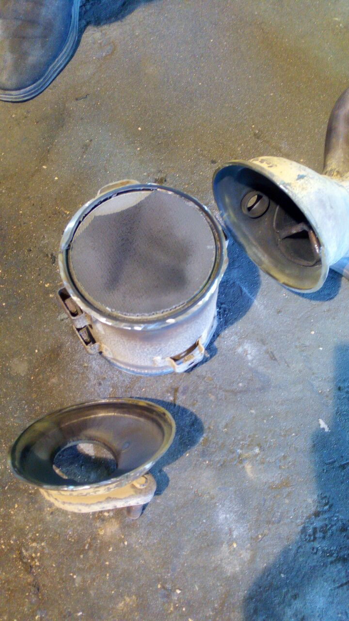

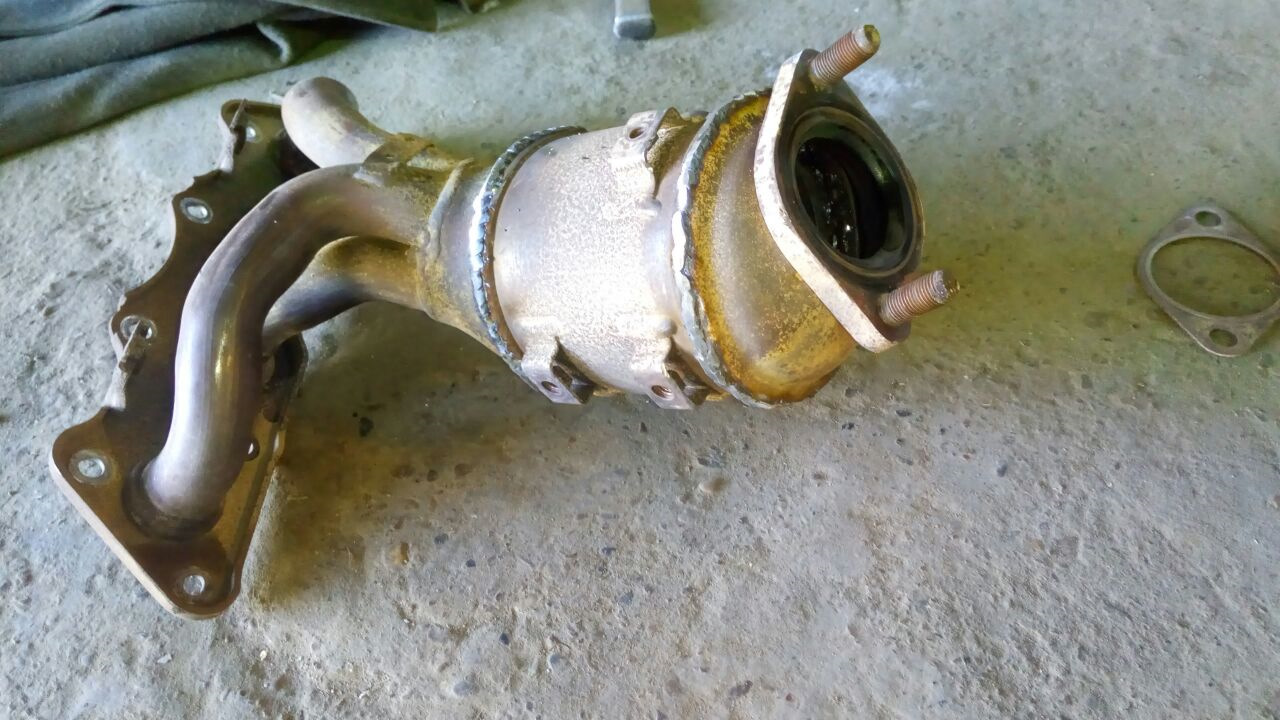

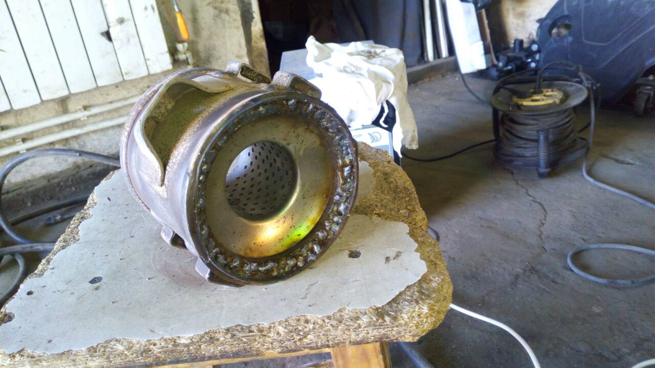

зная о проблеме с катализатора было решено его удалить и поставить пламегаситель.
28751-3s000 прокладка передней части глушителя
28521-2b400 прокладка выпускного колектора
10010057 пламегаситель 100x100 (нужно было брать 100x110)
зделал чип тюнинг под евро 2 (с удалением лямбзонда)
итог- запчасти 2000, работа 3000, чип 5500
Мастера сказали что катализатор был хорошем состоянии, сыпаться не начал. Пробег где-то 21 т, заправлял 92, чаще Газпром.

Что так мало фоток катализатора? Где остальное? Что внутри?
это все что мне скинули. на катализатор мне уже все равно было, а пламегаситель я именно так хотел чтобы заварили.
а с пламягасителем воняет? блин жути нагоняете)))спать спокойно невозможно
Пока не заметил. Тока сегодня сделали.
дороговастенько)
Nik0sha
Запах будет зависить от как качественно сделанного пламика и так же как хорошо его проварят . Если все хорошо сделают как надо то и запаха не будет.
