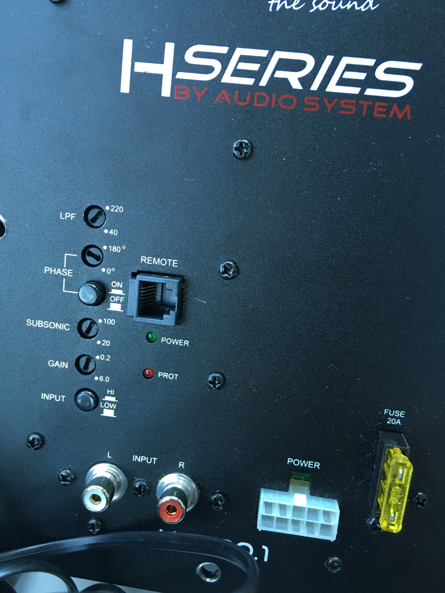

Очередная доработка по автозвуку, на этот раз под руководством маэстро AndKny был внедрен и значительно улучшен штатный сабвуфер Bose. (оригинальный пост — www.drive2.ru/l/9981042/)
В принципе возможно было и купить саб от Bang and Olufsen, но доставка его в РФ получалась почти в два раза дороже самого саба (из-за веса).

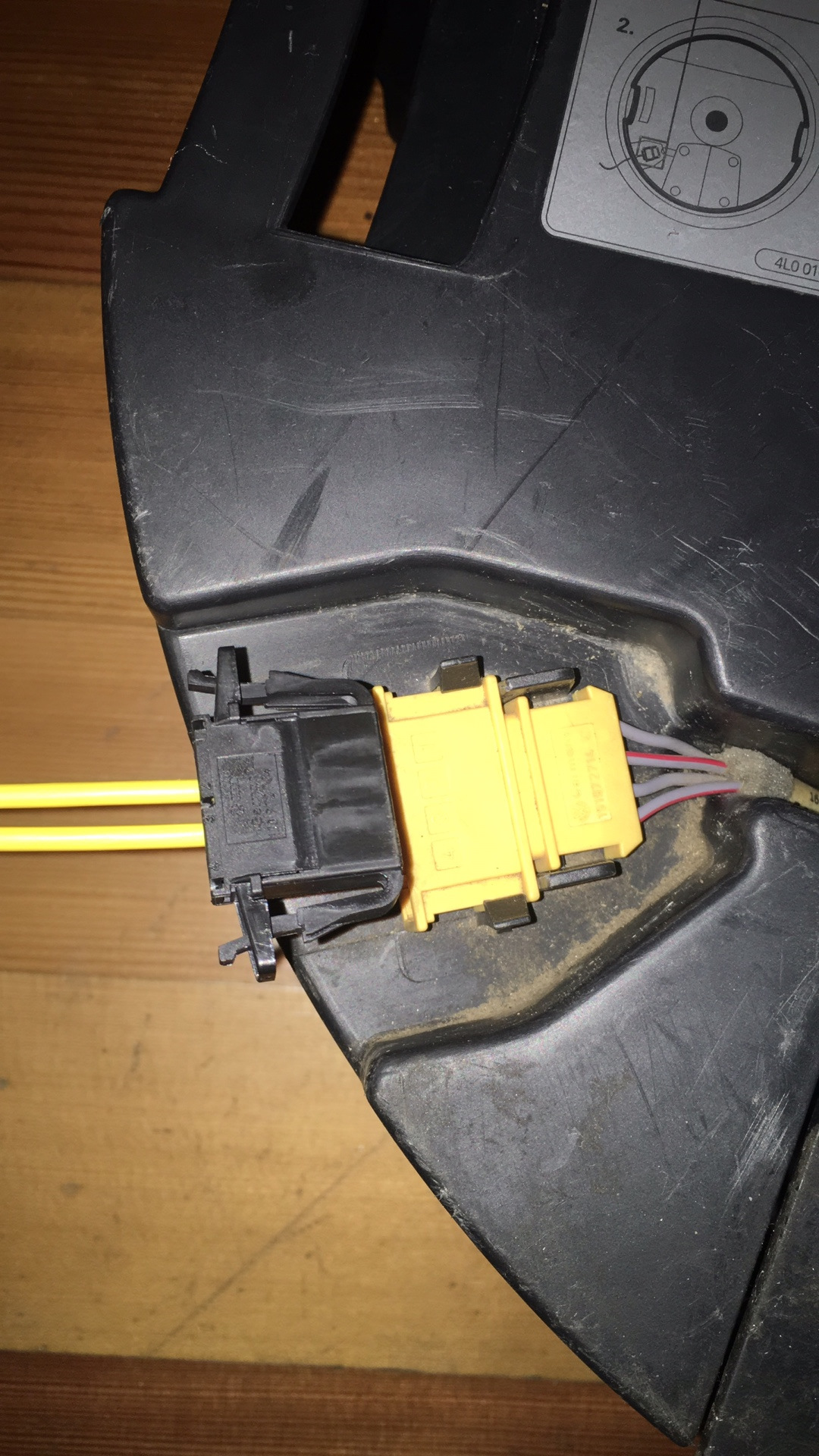

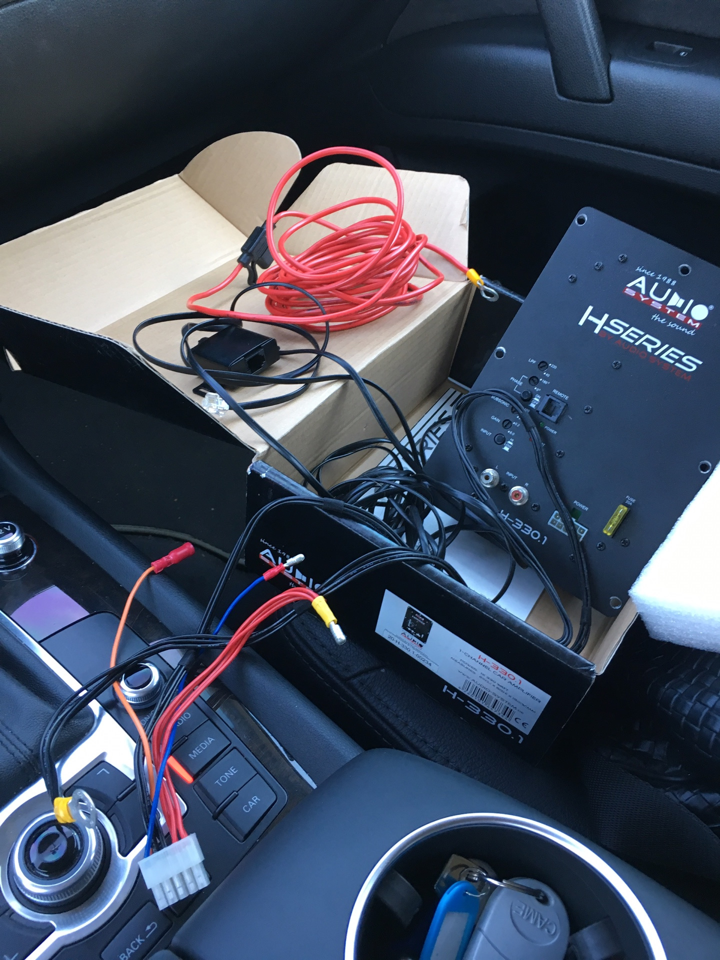

Собственно, инструкция как сделать звук в ку7 на несколько уровней лучше:
1) у кого нет — покупаем штатный сабвуфер Bose — 4L0035382B + разъем 1J0972704 и пины 000979225E
2) обязательно покупаем моноблочный усилитель (в идеале D класс), обязательное условие — наличие плавной регулировки фазы и высокий вход (то есть включение усилителя по сигналу от mmi). я себе купил Audio System H-330.1, он отлично прячется в нишу
3) находим по схеме провода которые идут на передние двери (нижние колонки — это басы), припаиваимся к ним rca — rca проводом (минус лево, плюс лево, минус право, плюс право), целые тюльпаны вставляем в усилитель

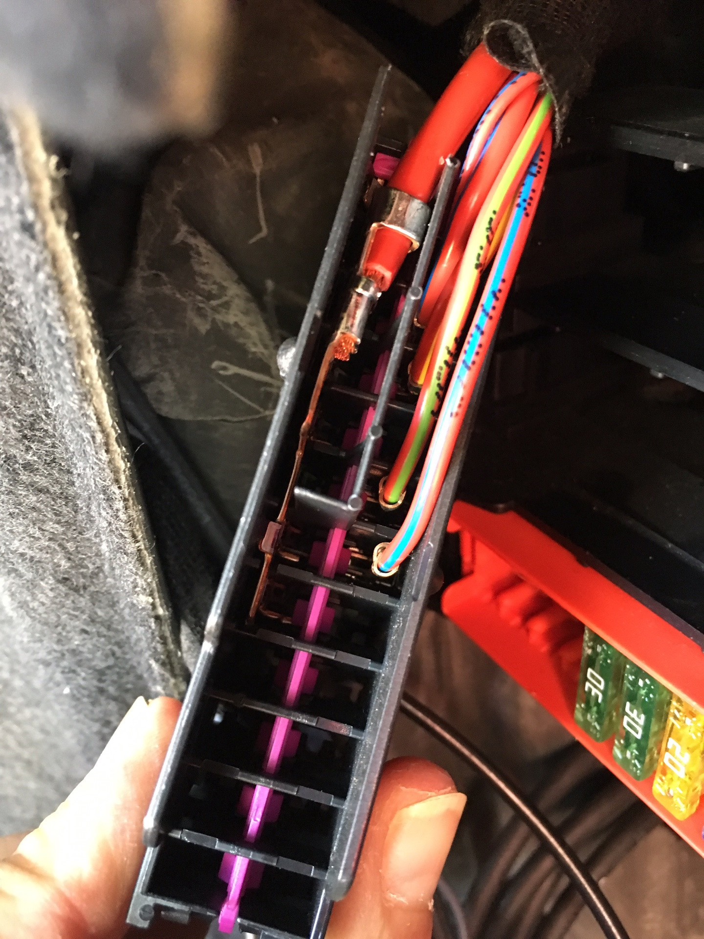

4) усилитель подключаем минус на винт минуса, плюс в колодку предохранителей через штатный пин 000 979 306 E
5) сабвуфер разбираем, достаем динамик, отсоединяем одну из двух обмоток и пропаиваем перемычку как на фото. это позволяет сабвуферу лучши играть при меньшей нагрузке усилителя.
6) сабвуфер ставим в докатку или в полноценное запасное (как у меня) через длинное крепление 1T0 803 899 A + широкая рукоятка VAG 4L0 803 899 A
7) коммутируем все, что осталось. включаем, настраиваем уровень сигнала, фазу, другие настройки
В ИТОГЕ ПОЛУЧАЕМ ПОЛНОЦЕННЫЙ САБВУФЕР ЧИСТЫХ ВАТТ ТАК НА 100.
я еще протятнул дистанционный пульт управления уровнем сигнала к водительскому сиденью. не нужен бас — поставил на минимум, получил штатный звук, нужен бас — крутилка пошла в сторону максимума.
если сравнивать работу саба bose до переделок и после — разница в несколько раз. ощущается сразу, даже на минимальном уровне. нормально работающий саб сильно добавляет к общему восприятию музыки в авто.
ВАЖНО
вход на усилителе должен стоять high! первое включение делать на минимальном уровне

Audio System Helon Series H-340.1D получается это более новая модель, которая пошла взамен вашей, верно?
Что то он редкий стал, снят с продажи, поищу, спасибо
Всегда они были редкие
Это же моноблоки
Еще и с включением от сигнала
Был у меня второй
Продал на 4м

Так, я нашёл разъём 1J0972704 на разборе и так-же там был ещё 4D0972704 с уже вставленными в него пинками по 1,5 квадрата. Вопрос, почему пины которые выходят из слаба к разъёму по 1,5 кВ.мм, а та что ты приобретал 000979225E по 2,5кв.мм? И какая у них длинна?

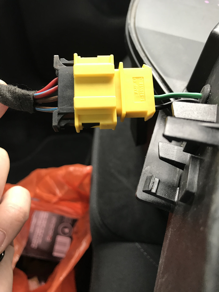

Добрый день! Подскажи, фото где замер делаешь с разъема, который в штатный саб бозе должен вставляться (желтый), есть описание какой где провод заводской идет + — сигнал?
(У меня саб стащили хочу от разъема запитать отдельно усел и саб) и есть ли предохранители на этот пучок?
Привет
По логике красный это плюс
Серый это минус
пробовал при включ музыке подключить лампочку для проверки на это провода, не горит, по этому хочу глянуть предохранитель, где он не нашел(
Отдельного на Саб нет
а не в курсе как дееспособность разъема проверить? без подключения штатного саба?
Спроси у AndKny. Думаю он точно подскажет
Он мне помогал со всей этой конструкцией
Спасибо, обращусь

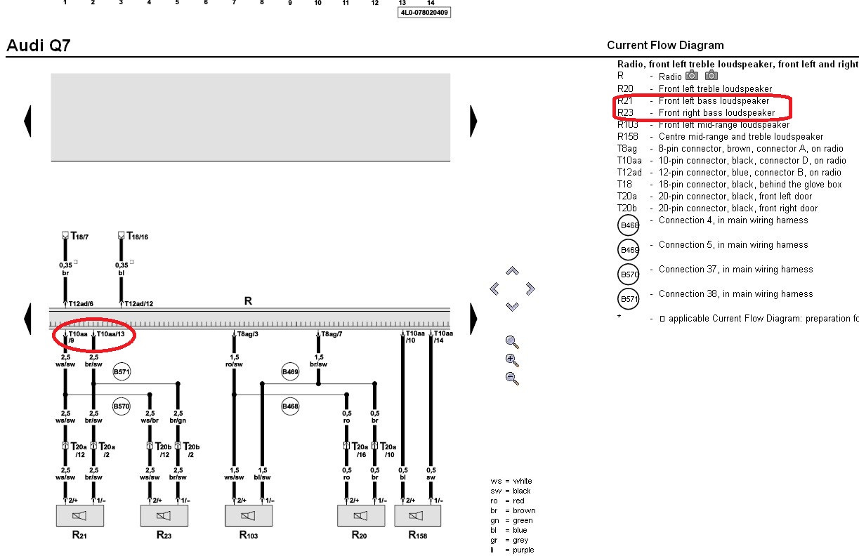

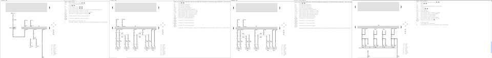

Hi input не от туда взял. что бы было управление сабом с головного устройства нужно подсоединяться к проводам передних(дверных) басов, а это один канал. колодка левее, провода коричнево-черный и бело черный ибо (судя по проводам) система 9VD
Оттуда и взял. Всё четко по схеме.
А про какую конкретно идет речь? распиновка динамиков ведь разная ?
У меня последняя генерация. Радиоблок, усилитель, всё в одном
значит я прав, не верно припаялся
паяй к D9 D13 (по твоей схеме)
А разве такие тонкие идут не на твиттеры?
Intel7

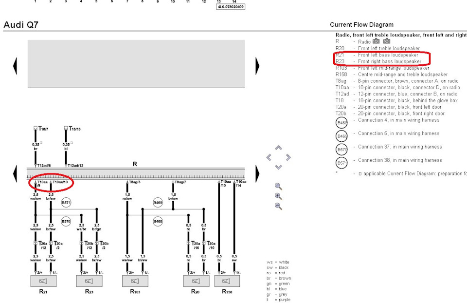

выделил пины басс, поправьте если я не прав. думается вы с мидов взяли сигнал, это не верно, хоть и не критично.
Погоди. Мидов в передних дверях нет.
chiptunmsk
И сигнал там идёт одинаковый на все Колонки, просто кондерами рубят частоты
chiptunmsk
И мой усилок отрезает МИДы и высокие
И работает только на низкие

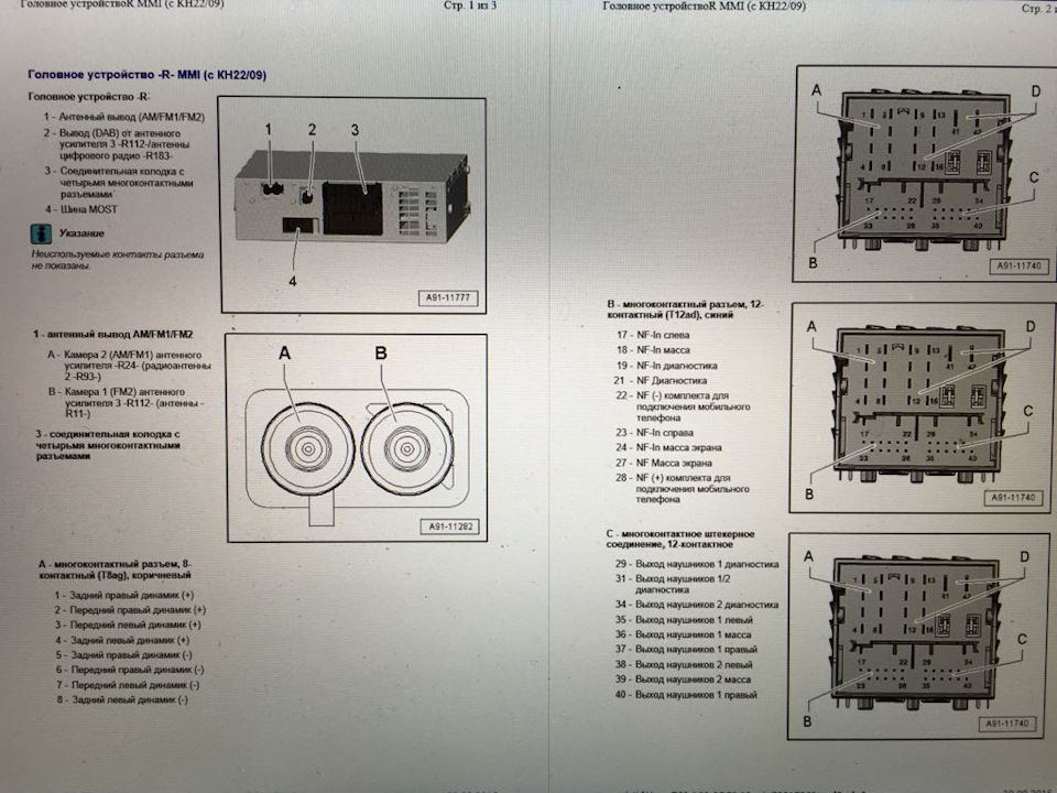

нет, немного не так
ща склею тебе твою схему с описанием
Ок. Жду
Проверяй
А есть в качестве получше? А то ничего не разобрать?
chiptunmsk
нет, немного не так
Привет! Не было возможности мою схему склеить с описанием, которую ты обещал?
Схема схемой, а мы делали с AndKny, а он эту машину до винтика разобрал (я про ку7)
chiptunmsk
А с мидов я каких взял? С задних дверей? Или с торпедо?
chiptunmsk
Можешь если не трудно пожалуйста прямо по дверям разобрать что куда идёт?
