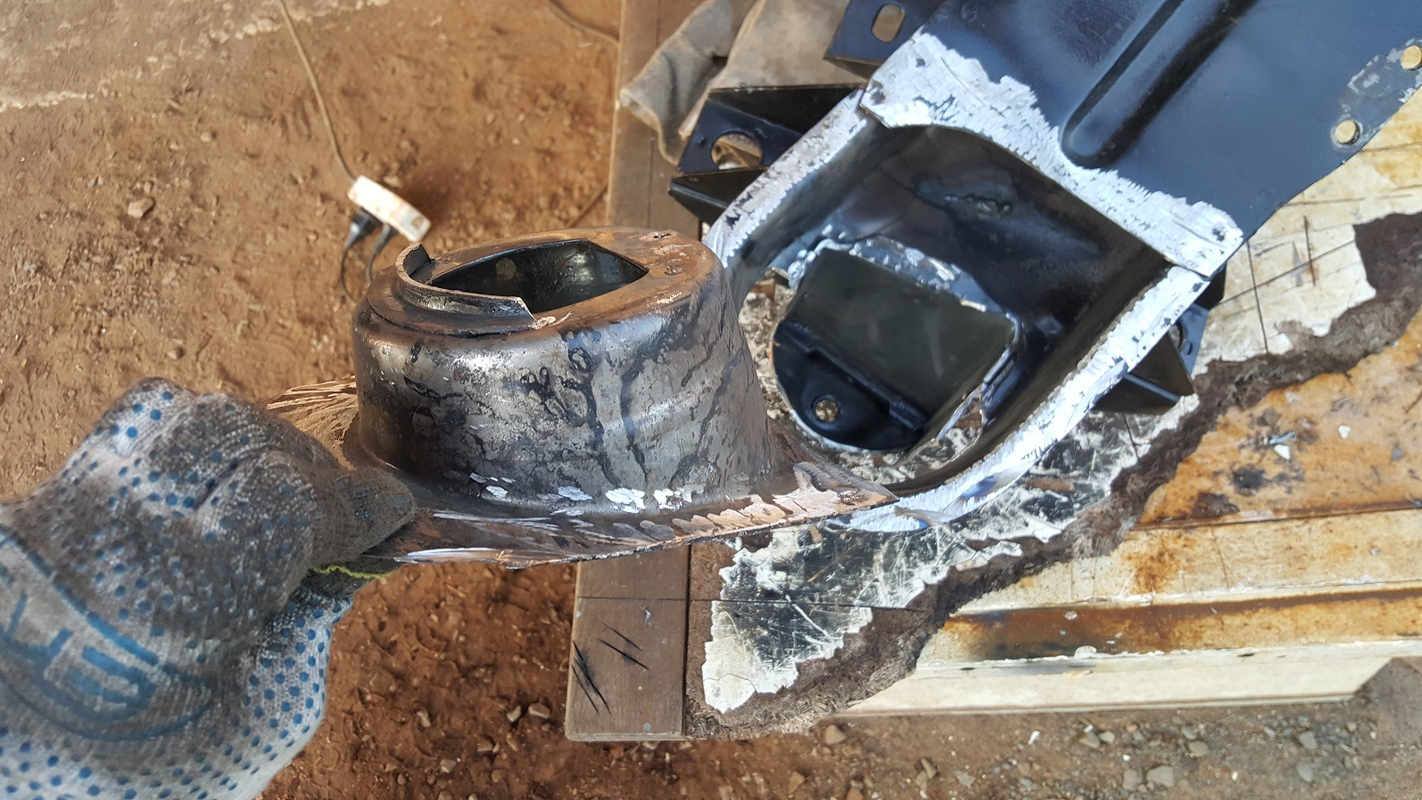

Работа началась с высверливания чашек на балке с родных мест. Невооруженным глазом видны места точечной сварки, которые необходимо рассверлить для изъятия чашки.

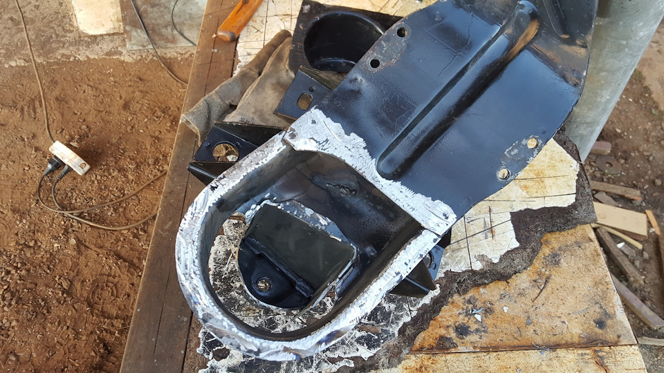

Повторюсь, чашку смещаем максимально к краю балки. Режем все, что нам мешает это сделать. Не трогаем лишь место крепления верхнего рычага и отверстие под амортизатор.

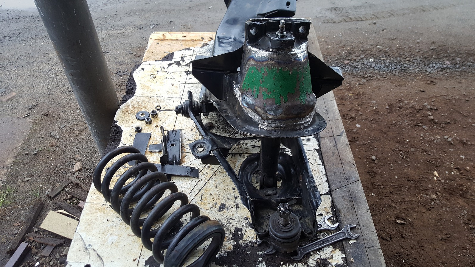

В результате смещения имеем вот такой вид:
При смещении данного узла необходимо время от времени прикидывать, как будет сидеть амортизатор в новой чашке. Разумеется что-то будет мешать, поэтому любые помехи искореняем.
Не без изменения остается и боковая поверхность чашки. Ее внешний вид будет следующим:
Разумеется, при смещении чашек на балке, поверхности прилегания пружин к нижним рычагам необходимо так же смещать. Забегу вперед, помимо чашек, параллельно ведется работа по изменению угла Кастора. Крепление нижнего рычага меняет свое расположение, об этом в другом отчете.
Дак это я к чему? К переделанной балке прикручиваем нижние рычаги и смотрим, где должны находится чашки на рычагах, чтобы пружины вставали без перекоса.
В моем случае получилось вот так:
Вот так стали выглядеть рычаги после финальной обварки:
На данном этапе вся эта конструкция не установлена на автомобиле, но по идее не должно быть трудностей с монтажом.
