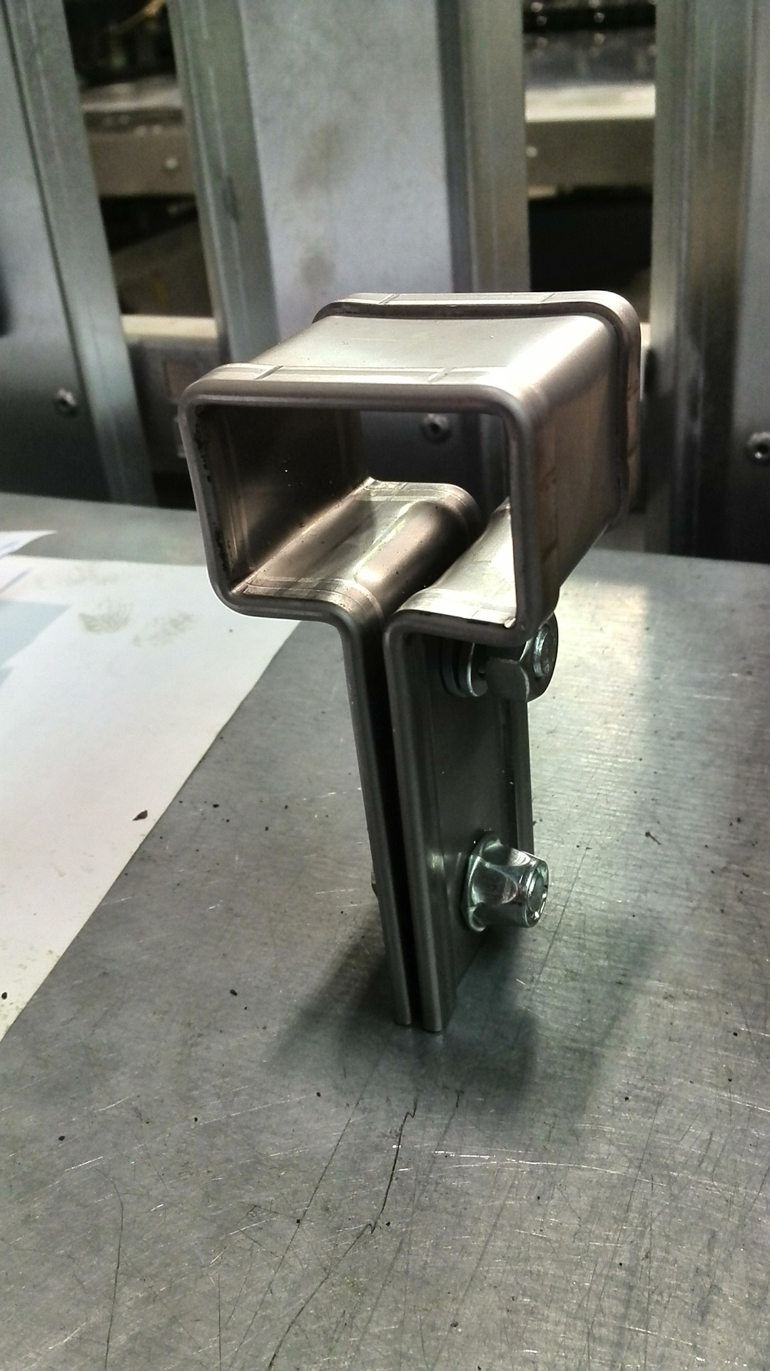

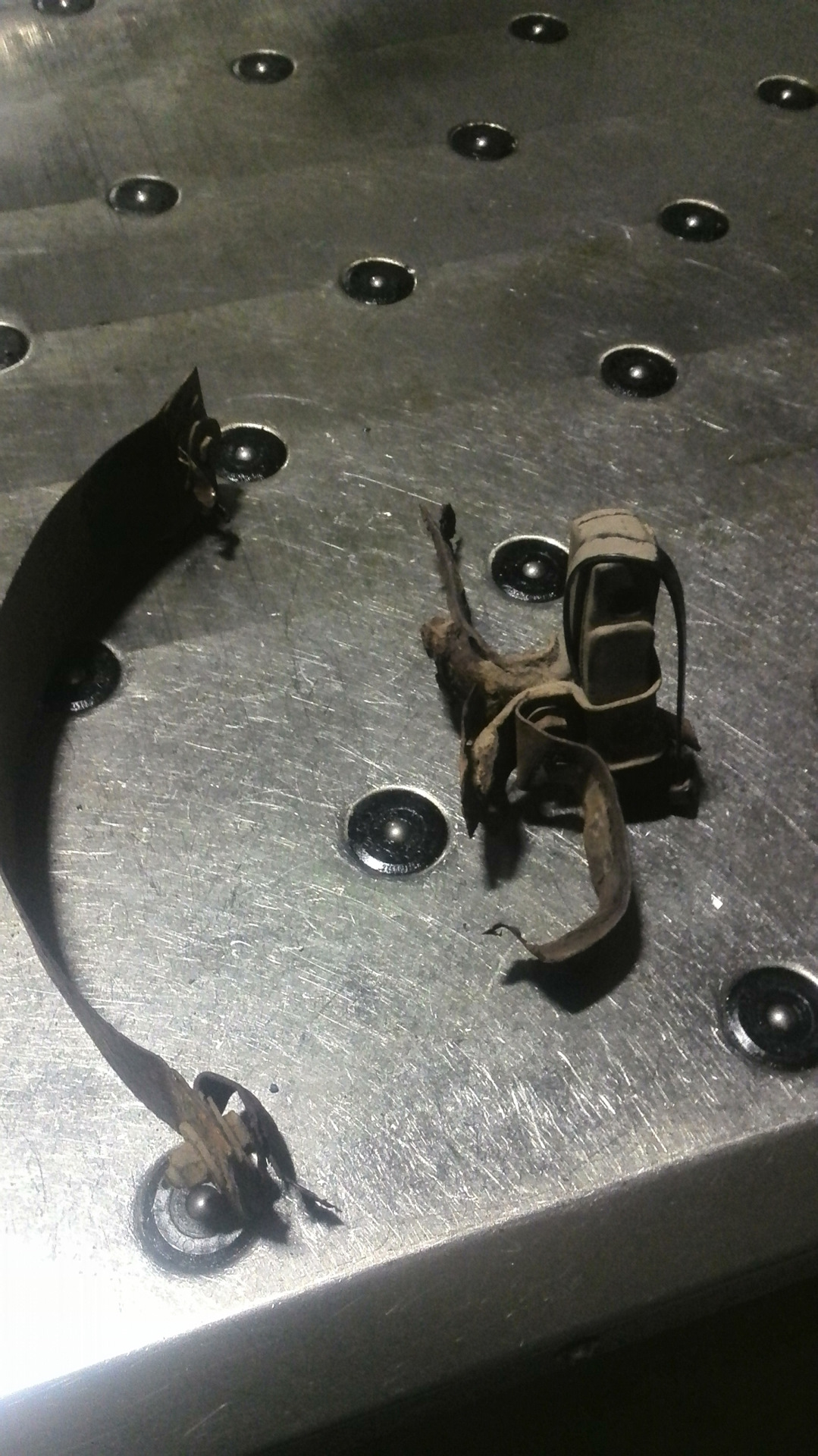

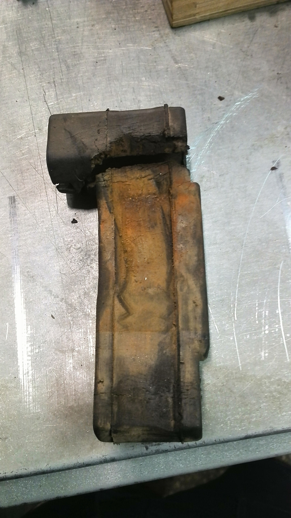

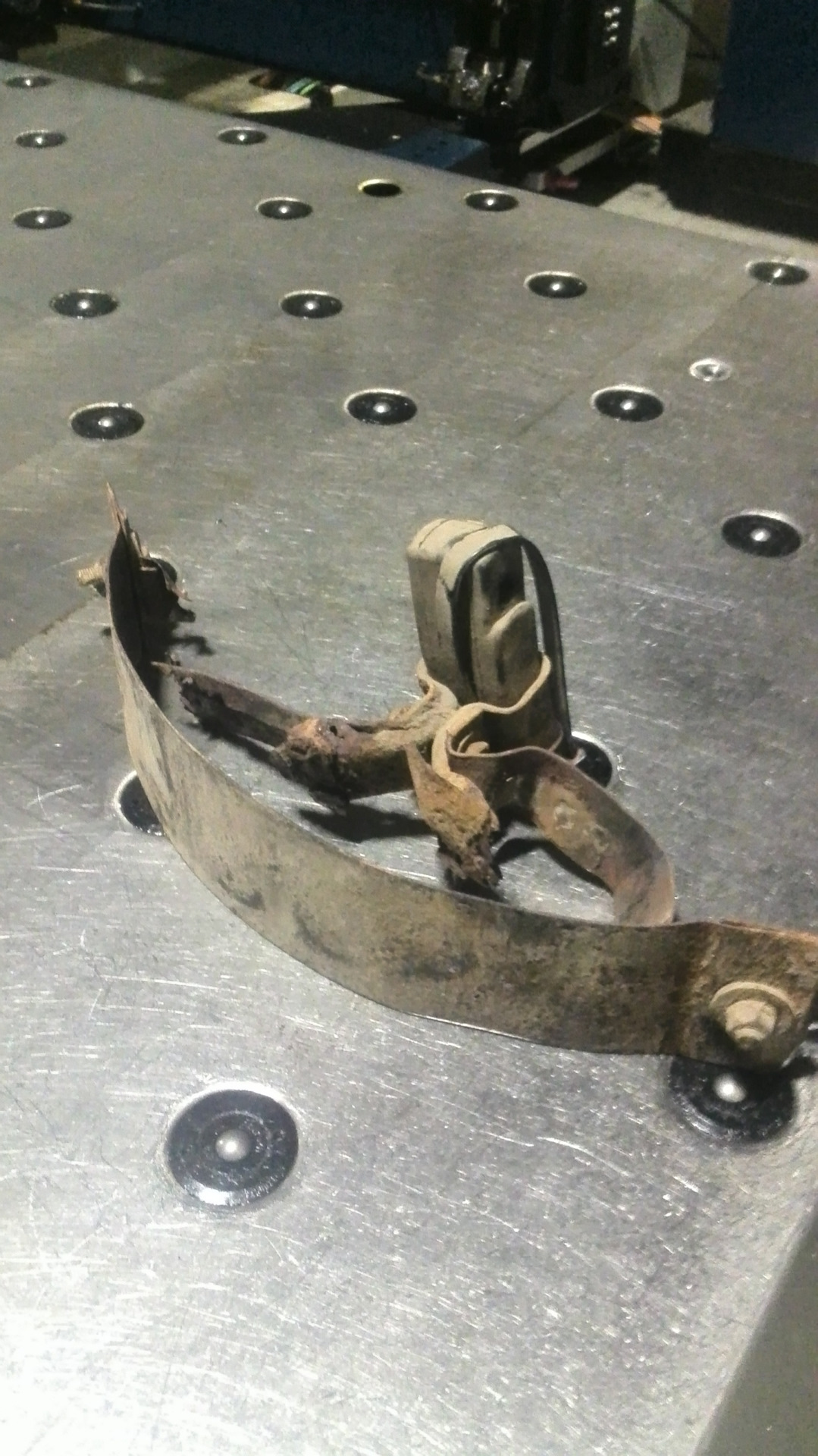

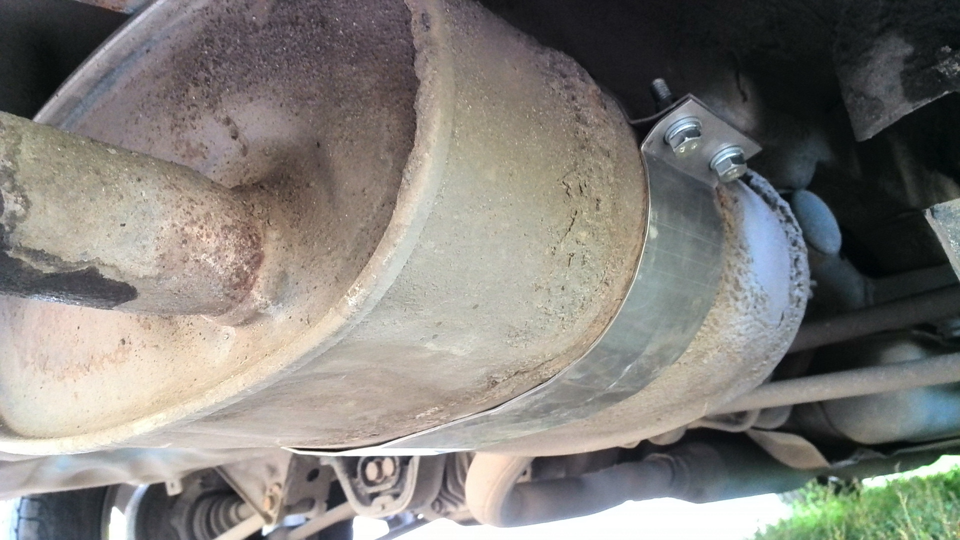

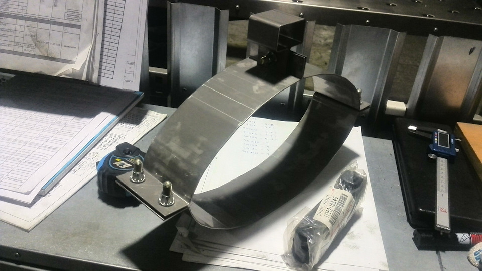

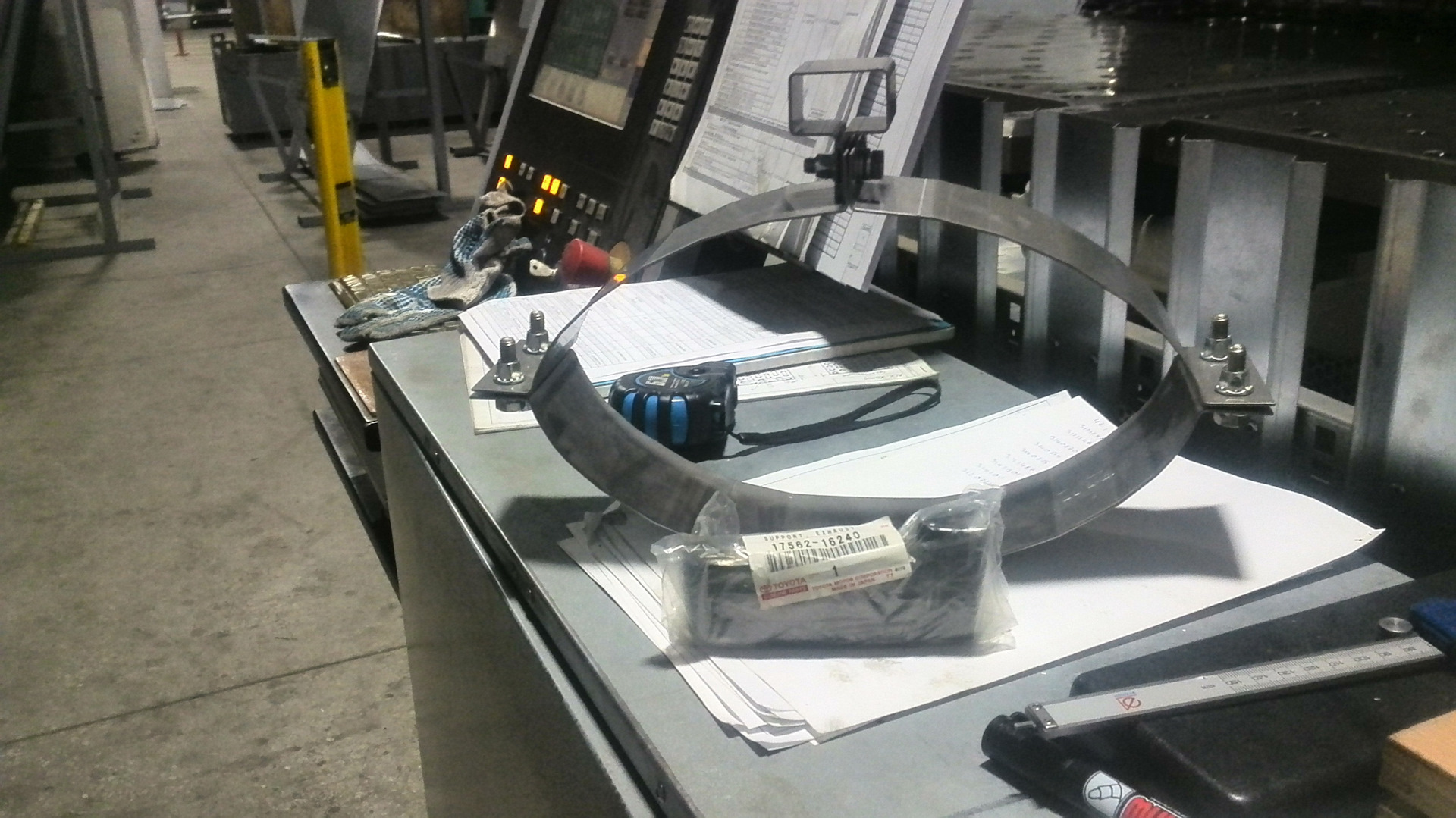

Не так давно прогнил напрочь этот злополучный хомут, который держит глушак в подвешенном состоянии. Естественно на ходу))) он отвалился и метров 50 бренчал под машиной, высекая искры из асфальта. На время пришлось подвесить глушак на старый ремень то ли с гур, то ли с кондея… Ну в общем, пришлось опять на работе мудрить очередную железяку, чтоб водрузить на законное место очередную железяку)

Супер! Взял на заметку)) Раз в год стабильно отваливается…вот и позавчера…я с оцинковки делал, сворачивал в четыре слоя: проржаветь не проржавела, так от тряски переломилась в районе соединения проушина-хомут, там, где у тебя болты…

У меня тоже с 1 стороны ржавеет и посередине уже пустота, держится на боковых ребрах жесткости.
Ништяк получилось! У меня тоже прогнил и отвалился на скорости, примотал проволокой, уже скоро месяц как езжу с ней, руки не доходят исправить, взял на заметку!
