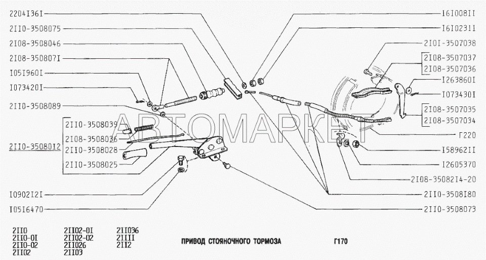

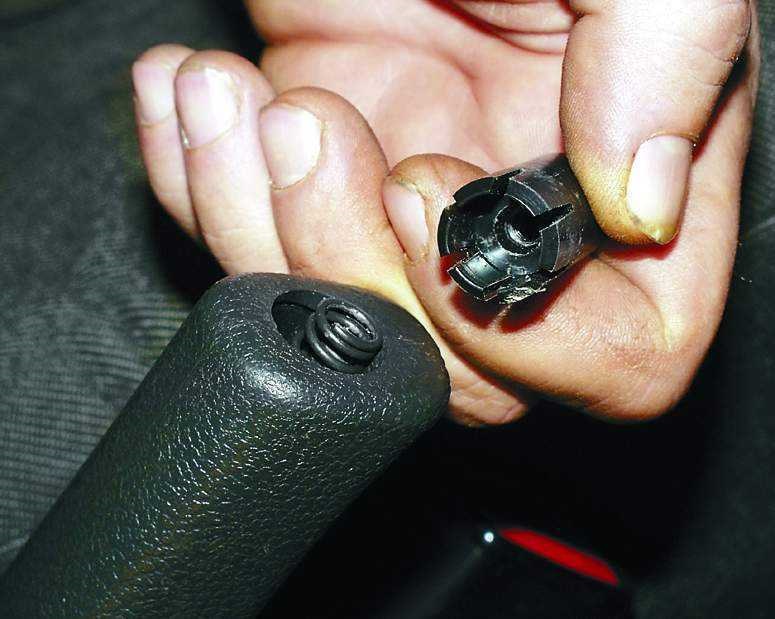

Всем привет, давно уже не держала трещетка ручника, думал шлицам конец пришел, но как оказалось села пружинка под кнопкой, вылечил так :
1)Выкрутил кнопку
2)Достал и растянул пружинку
3)Собрал на место
Все стало работать!)Всем Ровных Дорог!
Фото из инета

красавец мужик, такая же херня была…
Дай бог тебе здоровья мужик! Та же проблема была. Год так ездил с мыслью о том, что ручник менять в сборе надо.)))
Да не за что)
блин у меня сейчас таже проблема, надо попробовать
Кнопка просто выкручивается?
Да
