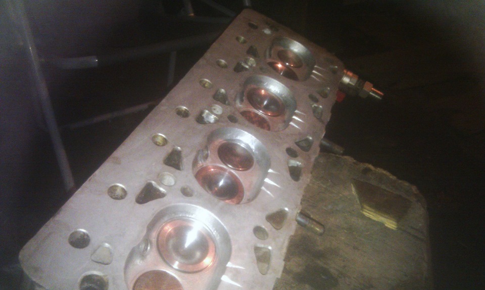

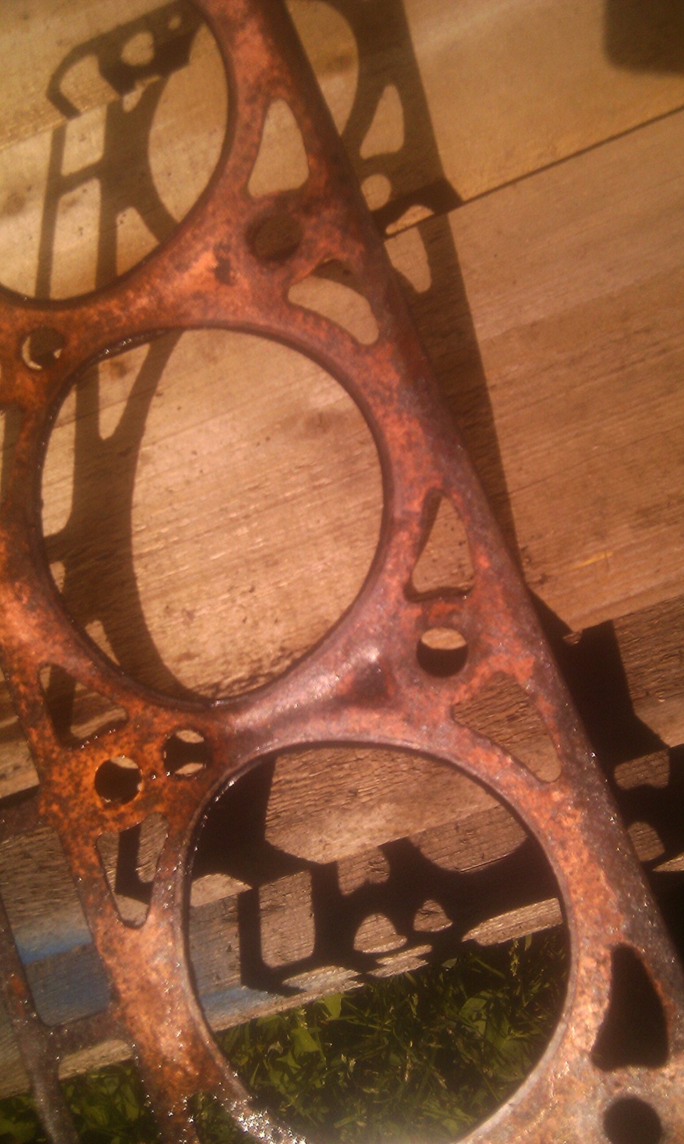

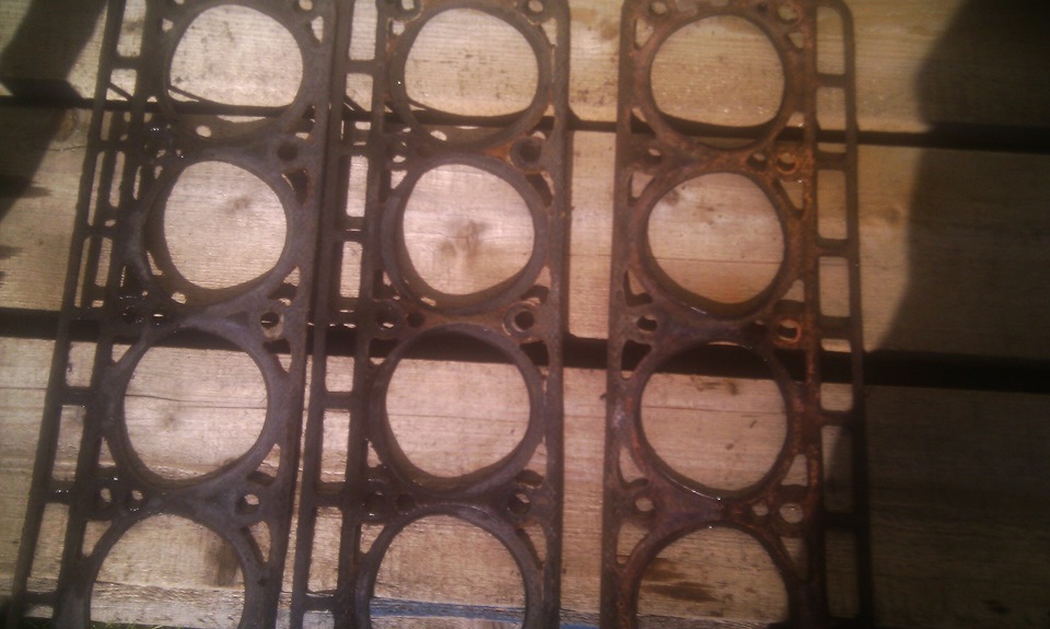

Недавно мотор моей волги сказал чих-пых … и поломал коромысло, я его конечно заменил и доехал куда нужно … но мне показалось что этого будет недостаточно чтоб доездить до капиталки и свапа другого мотора ( такой же д-24 ) и решил я снять гбц ( ибо я был не в себе при промере штангелем, высота гбц 94,4 …, а от блока если мерить то …99.2 ? Это блеА что ? Мираж ? Говно штангель ? -нет это братцы 3 — три, /// -прокладки !
Две обычные, и одна медная — это выяснилось при разборе .
И так : снял гбц, -офигел, отмыл нагар, притёр клапана, полирнул клапана и камеру, нарезал цветочек для красоты ( уже поняли, что это канавкЭ сигха :):):):)

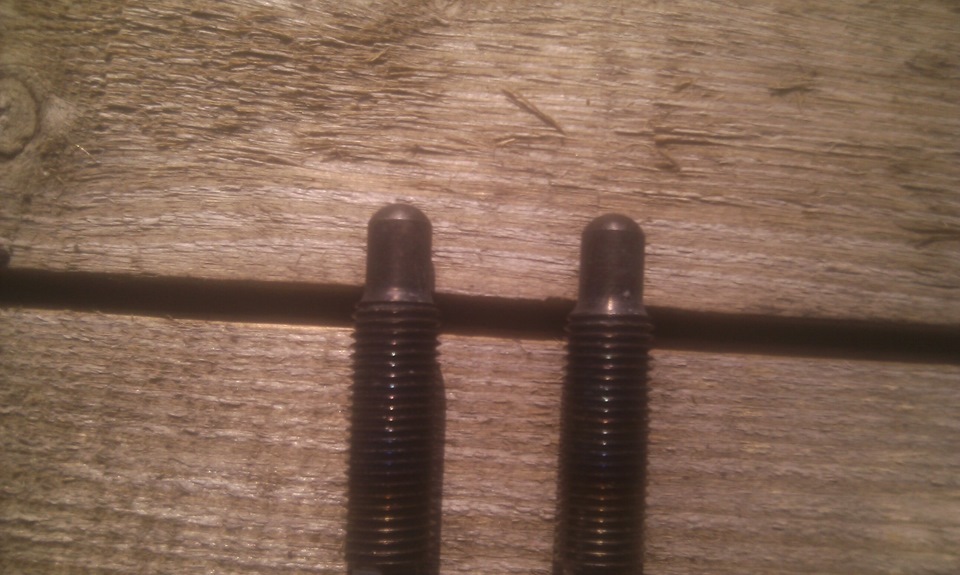

Далее заменил ось на новую, заточил и выровнял на коромыслах все лыски ( боковые, под болты, и лыски рабочие ) — это всё я точил на болгарке алмазным кругом — шероховатости почти не видно !

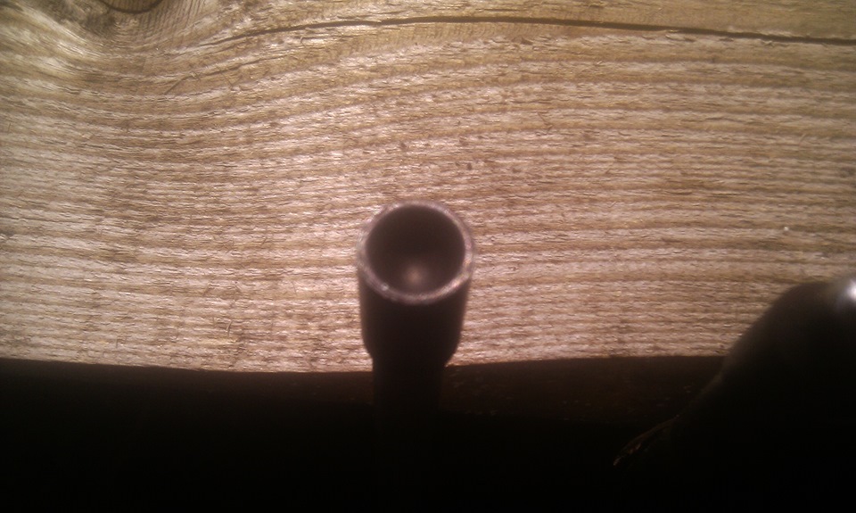

И решил заменить штанги на УМЗ ! они в точности до наоборот другие ( чашка на штанге, а не на рег.болте — потом я удивился им ! Они заменяют гидрики ! Такой тишины работы я не ожидал ! Видимо масло попадая в чашечки -смягчает стук -теперь можно забыть о прорезях в старых болтах ! И давление реально поднялось ( напомню что двиг у меня почти мёртвый ) теперь лампочка даже не моргает на 200-300 оборотах ! В общем одни плюсы .
Ну всё собрал, настроил, и теперь буду надеяться что доезжу до НОРМАЛИЗОВАННОЙ капиталочки .
Машина стала очень весело переть ( теперь боюсь за сцепление ) — штанги -огонь !
Идут в комплекте с болтами ! — всем советую — тишина — И МЁРТВЫЕ С КОСАМИ …
В общем убрав 3 прокладки, отполировав клопов и камеры, занаждачив 60 шкуркой коллектор и каналы — машина стала ШТУРМОВИКОМ ! НЕ ИНАЧЕ ( ШУТКА)

зазоры выставлял теже, что и с родными штангами?
ВСЁ так же (зазоры 0,35-0.40) наконечники и болты просто наоборот сделаны — этот комплект лучше — тише работает, не требует отдельной магистрали смазки .

Хорошо потрудился, а штанги эти и вправду лучше, маслянная ванночка снижает шум клапанов и давление правильно заметил, будет выше с ними.
