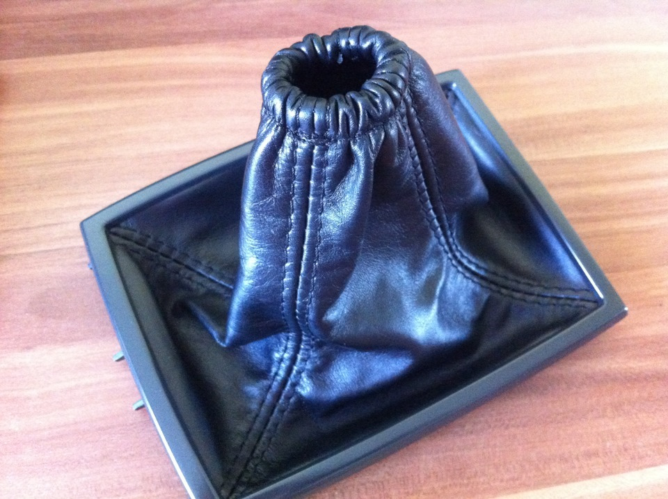

Стал на шаг ближе к совершенству, недостающую резинку нашел, и так же заменил рамку в замен старой гнутой, доставшейся в подарок.
рамку прикрутил болтами M6 с мелким шагом резьбы, подошли идеально, клепать не стал, хотя и был инструмент. Вдруг, придется когда-нибудь откручивать. Теперь в салоне стало тише. На очереди подсекающая гофра глушителя.
Осталось найти чехол декоративный.

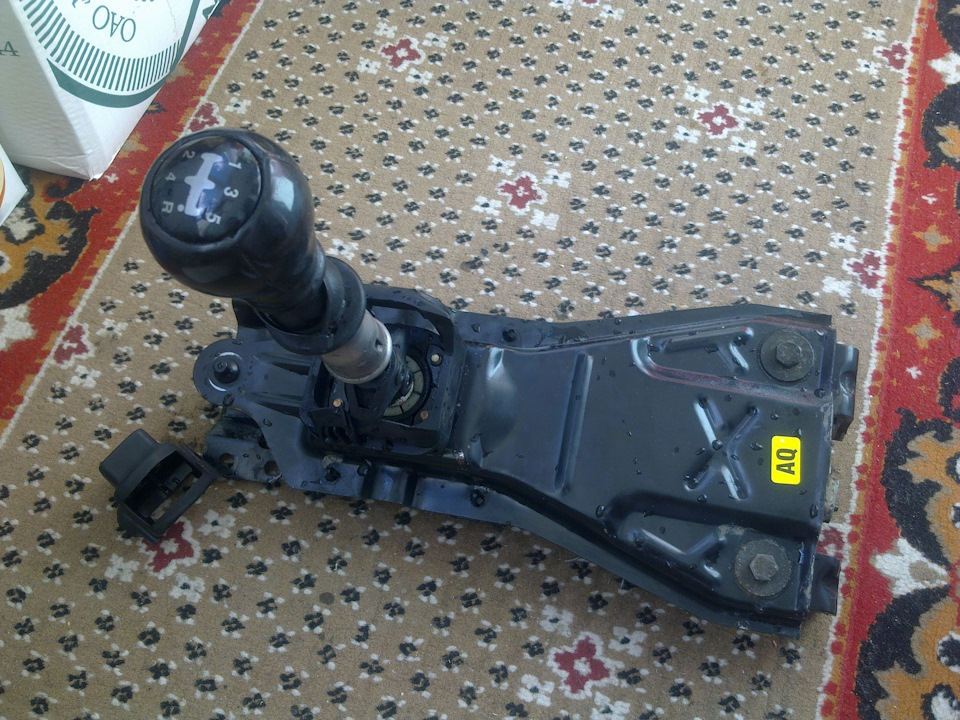

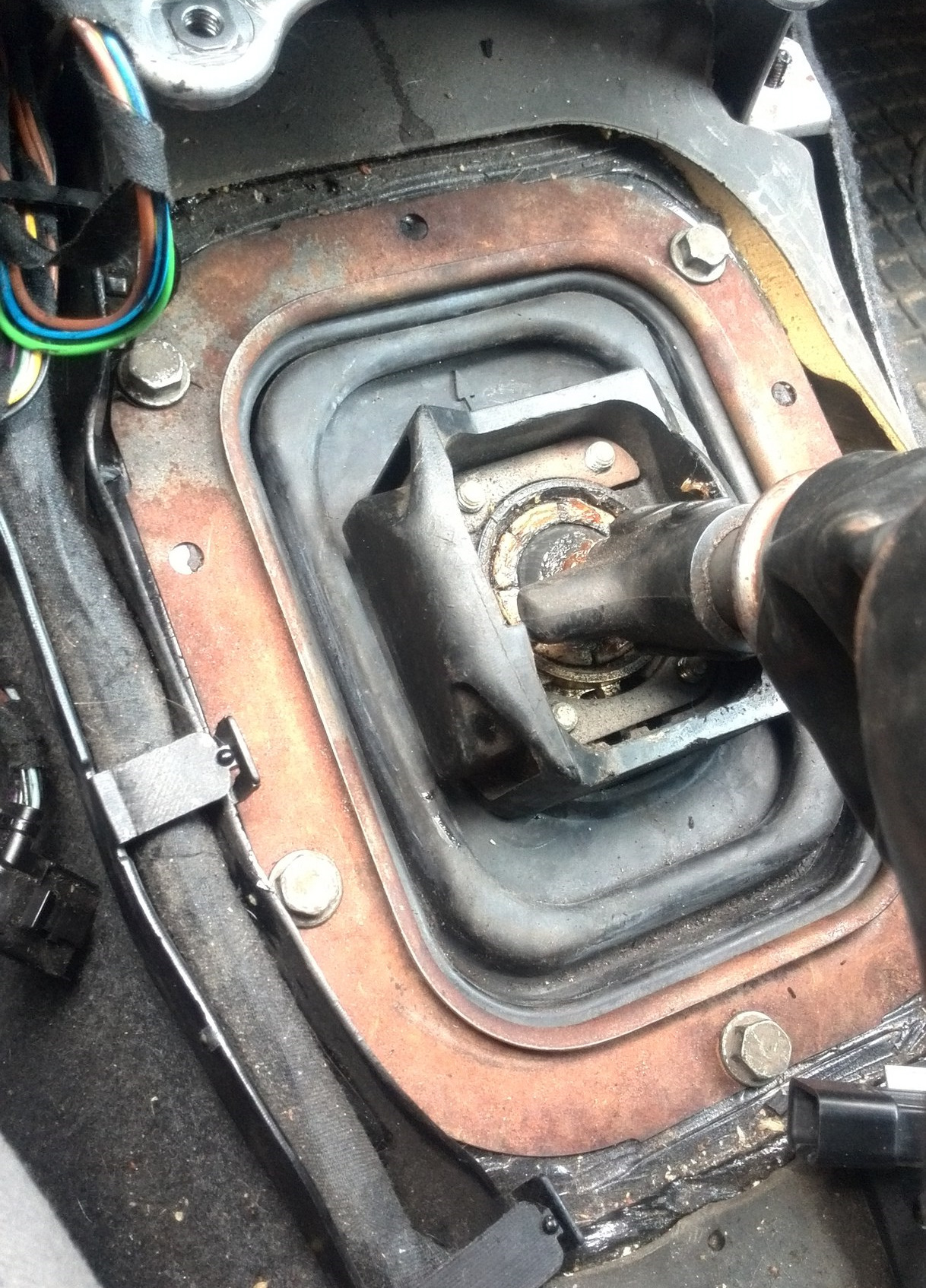

Сдается мне, что черный пластик кулисы на 180 град. перевернут…
Какой именно? Сам корпус кулисы?
Да, корпус.
А сейчас присмотрелся — так наверное и вся кулиса.
Суть в следующем: задняя передача втыкается вправо до отказа и назад с одновременным поднятием кольца под ручкой. Заднюю, конечно, включиь можно будет. А вот со второй передачей — не факт…
p.s. Кольцо под ручкой как раз и выводит носик из зацепления с ответным выступом на корпусе кулисы и дает втыкнуть заднюю.
все верно, только выступов на кулисе 2 — в обе стороны, и даже не могу представить, как ее можно поставить обратной стороной))
Тогда туплю я…
И на моей фотке так же.
Значит стоит правильно.
Shuher08
Да, корпус.
вот тут более понятно
обратись к нему.хорошо делает чехлы www.drive2.ru/r/opel/787282/
дело не в самой тряпке, а нужна рамка, я же переделывал с автомата
