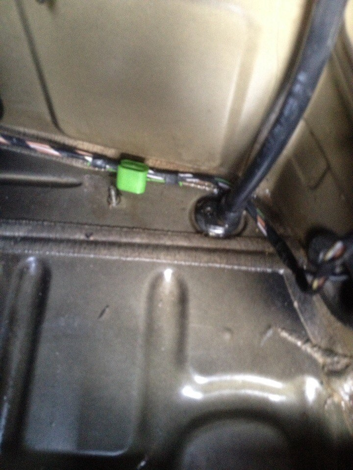

Открыл я сегодня коврик в багажнике, а там прям болото.
Вычерпав всю воду, по моим наблюдениям литров от 5 до 7 там точно было, стал разбирать боковую обшивку что бы поглядеть как там себя чувствует сливная трубка.

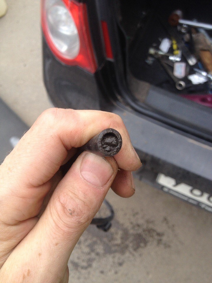

Ну честно сказать не очень она себя чувствовала.
вот так вот она была забита внутри.

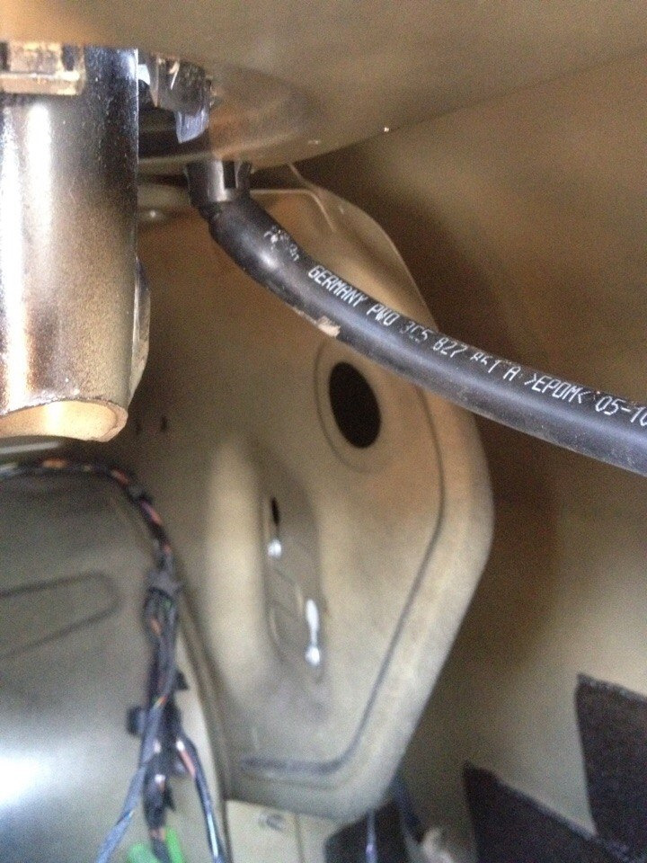

Попутно снял нижний выход для слива, он резиновый, просто вытаскивается, потом вставляется
Ну и почистил верхний слив.

та же фигня по весне произошла, трубки забиты были и левая слетела.
прочистил, надел на место и зафиксировал пластиковыми хомутами
они плотно сидят достаточно так то, так что я обошелся без хомутов.
может забиться сливная трубка снизу
Её я тоже почистил, там самое узкое место получается.
у меня тогда просто трубка слетела)
Привет. Была такая же проблема с багажником. Так же где колесо было литров 5 воды. Но у меня нарушилась герметизация между пластиковым отверстием для слива и самим кузовом. Снял, зачистил, промазал герметикам и всё ща ништяк. Ну соответственно заодно продул эту резиновую трубку компрессором.
