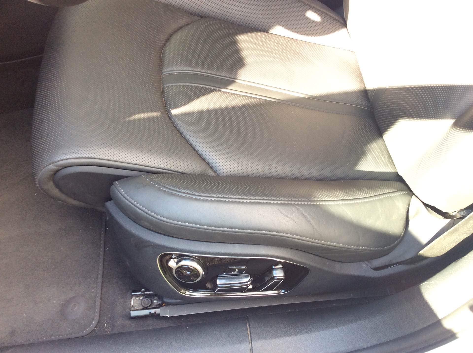

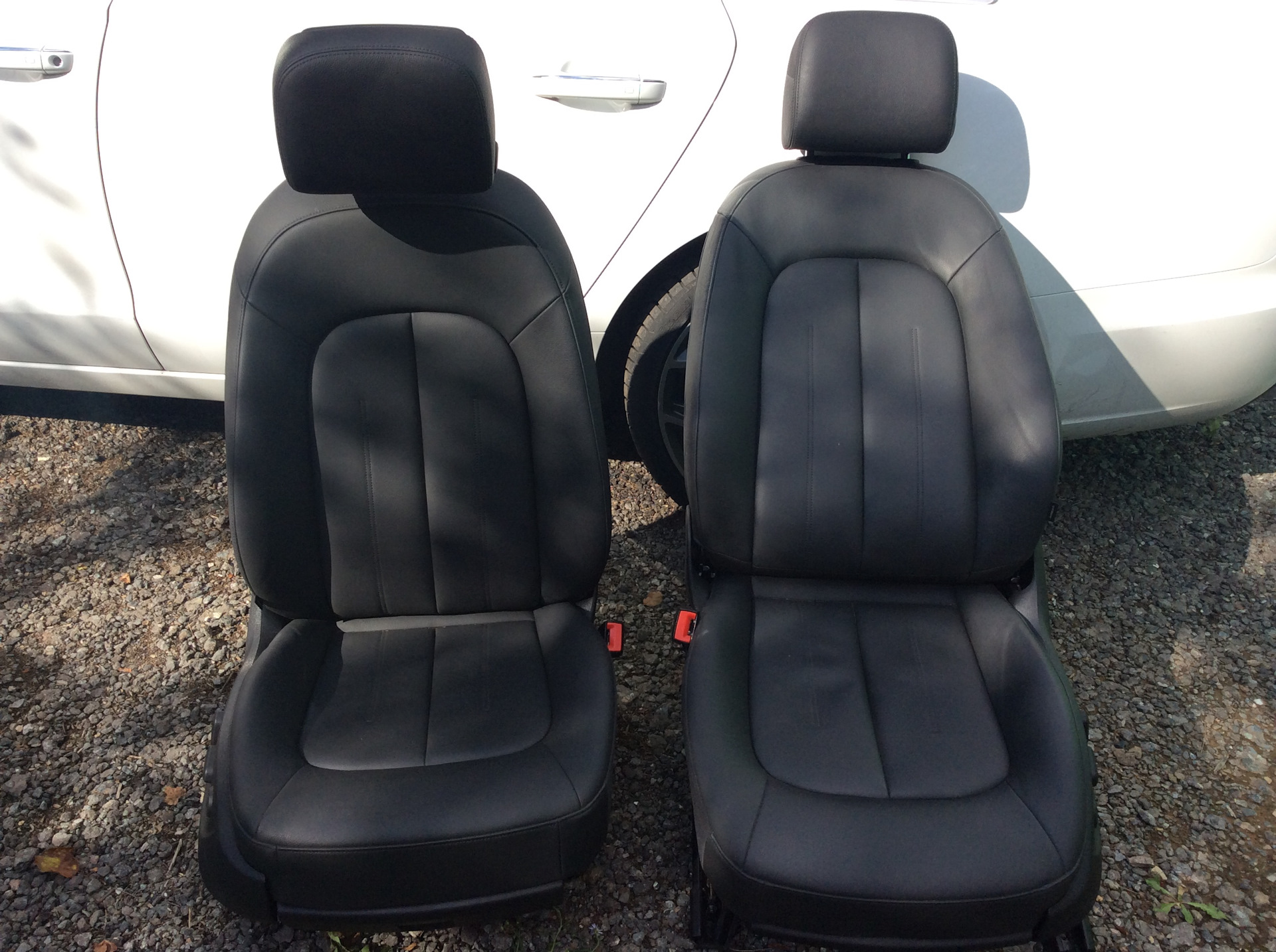

Ранее уже писал, что заказал из Польши комфортный салон от А8 D4 2013 года черного цвета из перфорированной кожи Valcona, чтобы заменить мои стандартные. Наконец, они пришли, с огромной задержкой, в связи с перевесом на таможне и разными мелкими трудностями.
Комплект был следующим: передние сидения (подогрев, вентиляция, массаж), задний диван, центральный тонель, дверные карты. Заказывал от А8, так как по каталогу, сидения имеют одинаковые номера, следовательно — они одинаковые.
По сути, мне нужны только передние сидения, остальное думал продать, за ненадобностью.

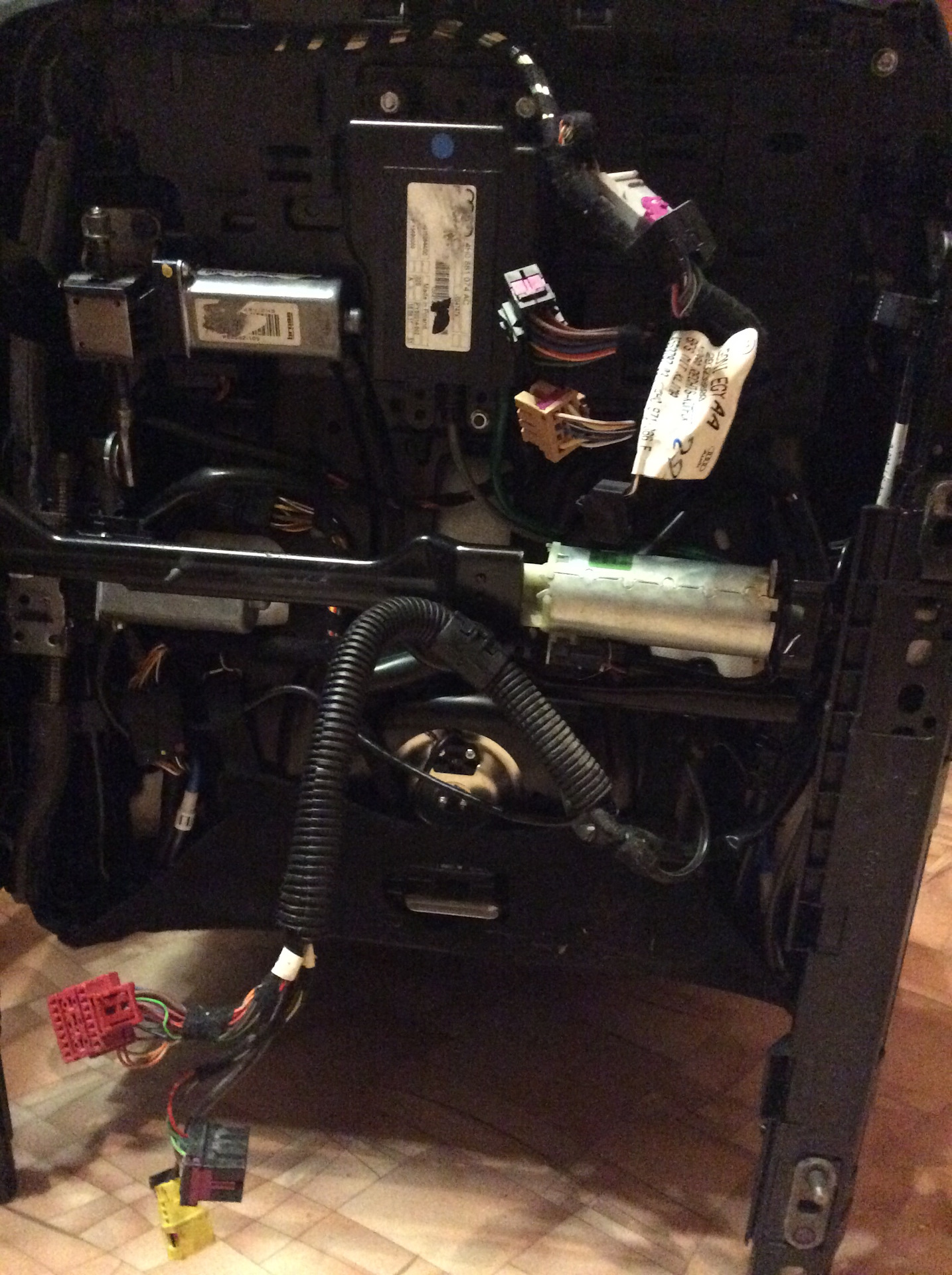

Когда сидения ехали, я не знал, с блоками управления они или нет, к сожалению оказалось, что нет.
Счала решил попробовать установить своими силами.

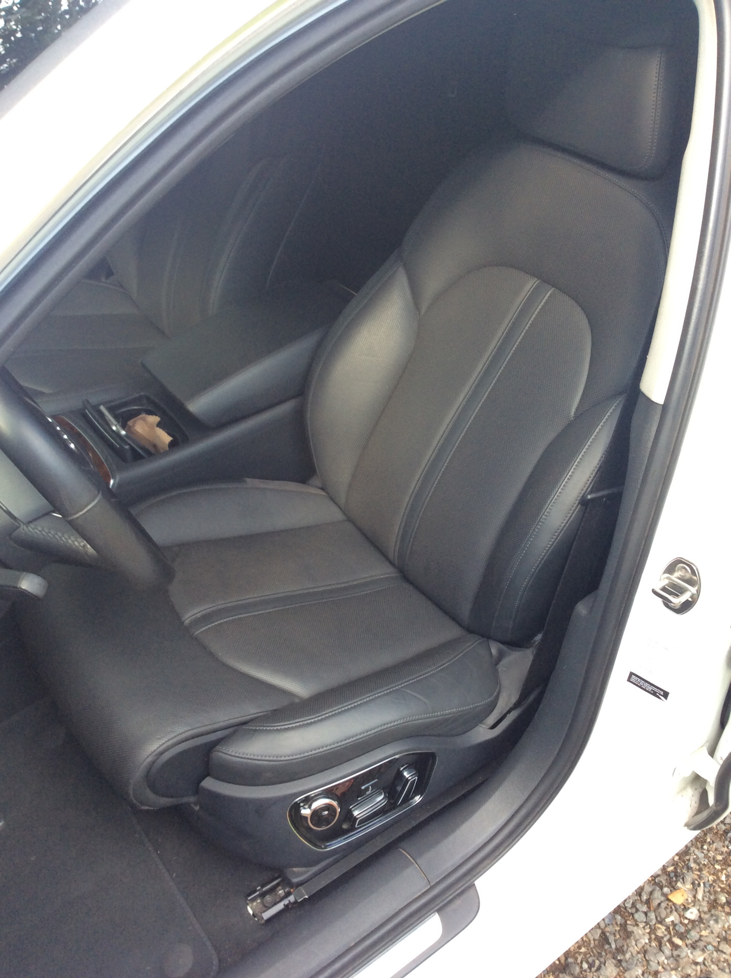

Снял старые сидения. На водительском сидении был блок управления, который подошел и заработал с новыми сидениями. Так как блок пока один, пасажирское сидение установил с помощью него в среднее положение и установил на водительское.
С помощью стандартного блока, работают только основные регулировки, массаж боковые и коленные поддержки не работают, нужны другие блоки.
В итоге нашел ребят, которые занимаются установкой салонов и у них есть нужные мне блоки. Сказали мне также, что нудно будет для пассажирского сидения проложить дополнительную проводку.

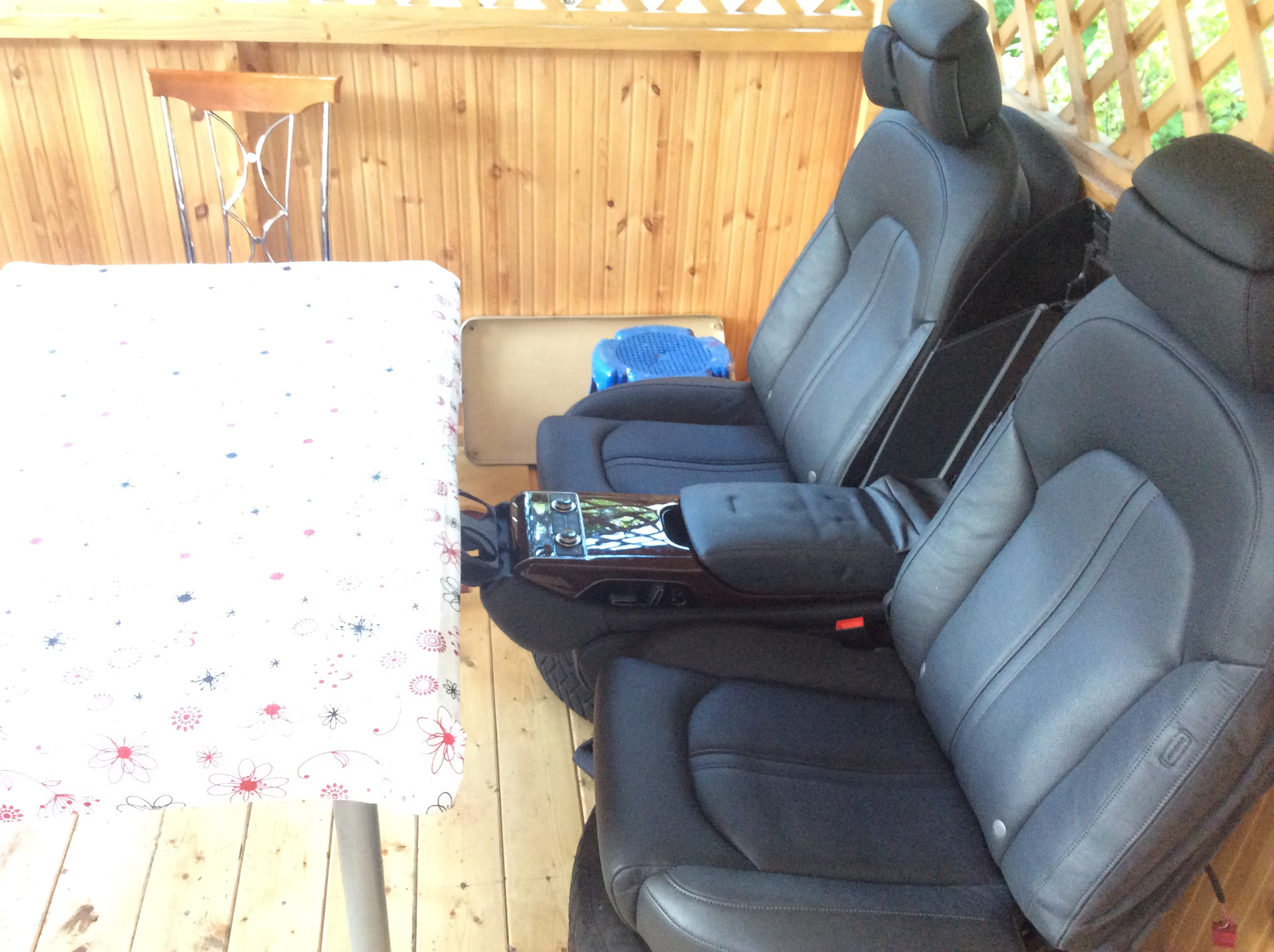

P.S. А задний диван отлично вписался в беседку на даче.

Они заработали, но не все функции можно подружить. Заработали только вперед — назад, спинка вперед — назад, подогрев. Вентиляция, подкачка, колени, ломающаяся спинка нет. Теоритически, можно подружить при наличии хорошего электрика, максимальных блоков сидений от А6(не от А8) и наличия нужных кодировок. Но все индивидуально и с большим гемором.

Блоки в сидениях от А8 работать на А6 не будут точно! Это я пробовал.
Надо будет менять их на блоки от А6. Если у вас есть уже блоки в сидениях, то вы просто их ставите в новые сидения и все.
Если блоков нет, то нужно их покупать и снимать защиту у диллера.
Привет, сидухи по крепежам встают без переделок?
Привет. Да, без проблем

очень прикольно получилось с задними сидухами в беседке)))
Ага все кто приходят, офигивают. Еще передние тоже стояли, какое то время)
