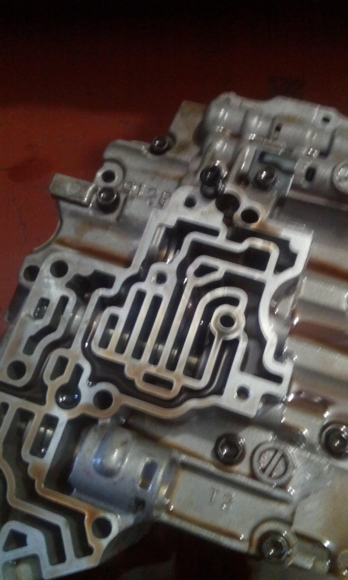

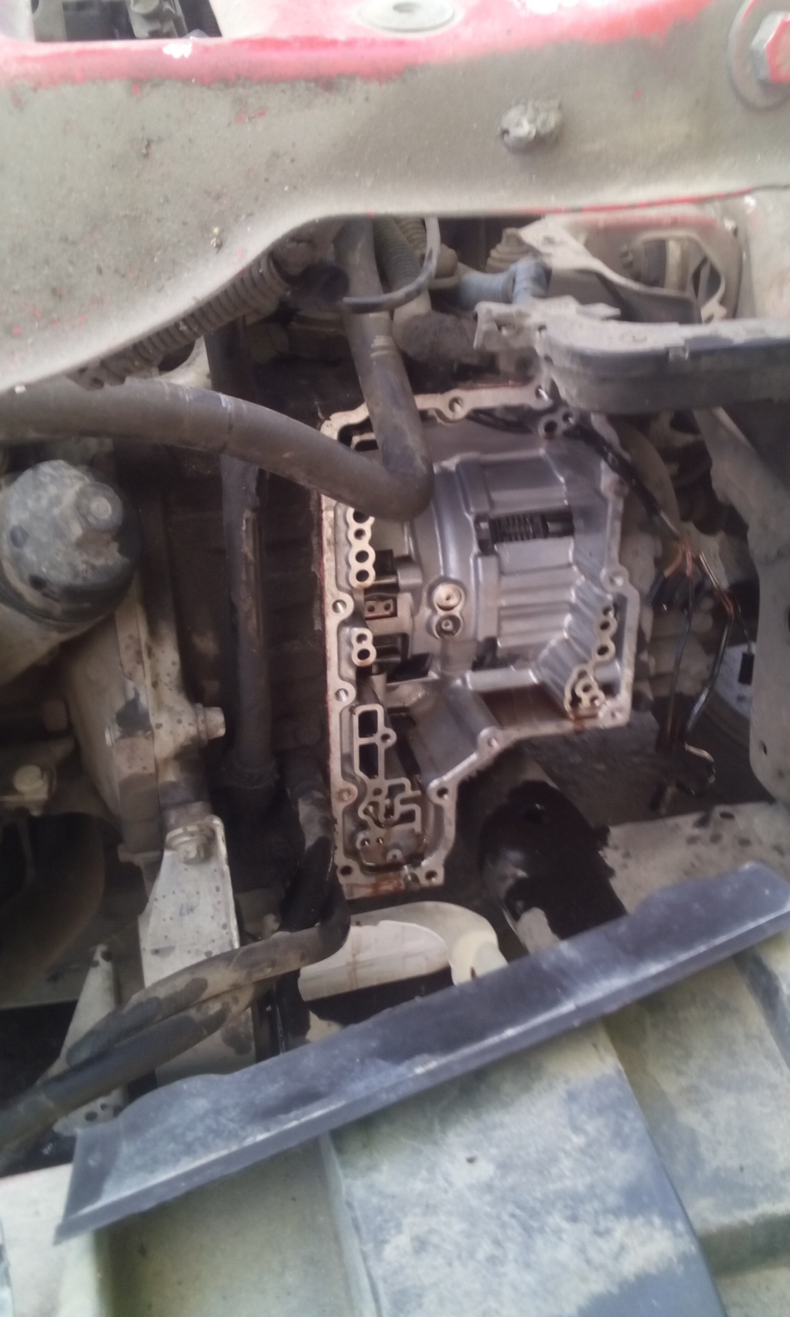

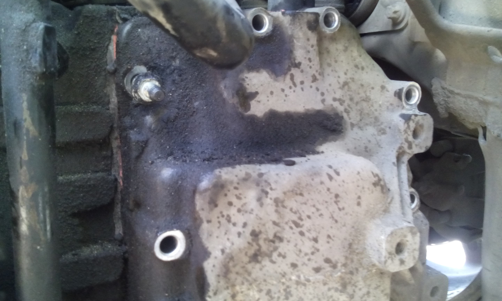

Добрый день . Суть проблемы: отказ задней передачи на горячую, не едет вообще или трогается с 1500 об с ударом, на горячую после долгой езды поттупливают передачи вперед, Кик даун жмешь и пару сек АКПП думает, что это от нее хотят. Инфа нашел, но как-то скудно.может не там искал. На холодную никаких проблем. Решено снять и разобрать гидроблок.

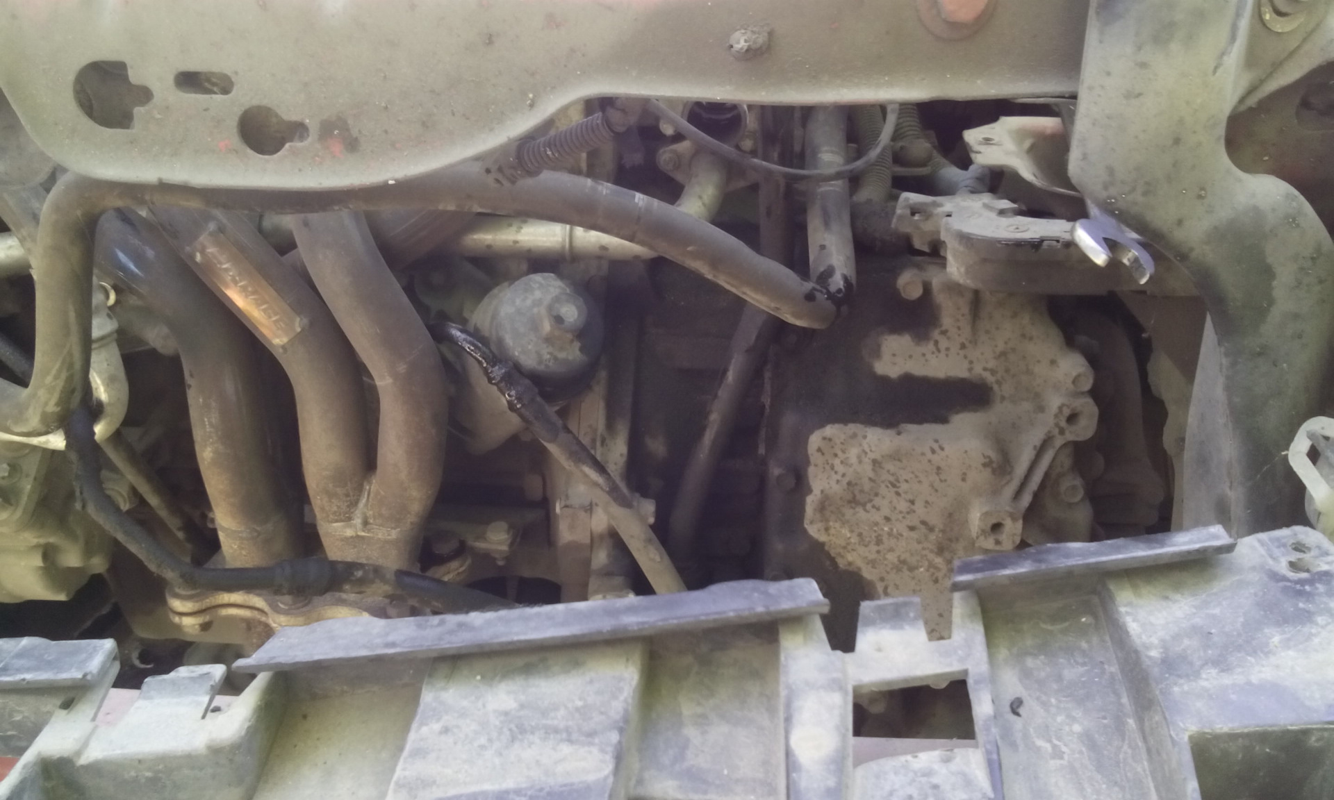

Крышка гидроблок, слит антифриз, демонтирован бампер, радиаторы, вентиляторы, защита

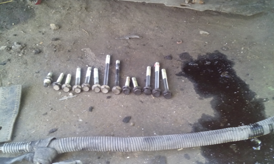

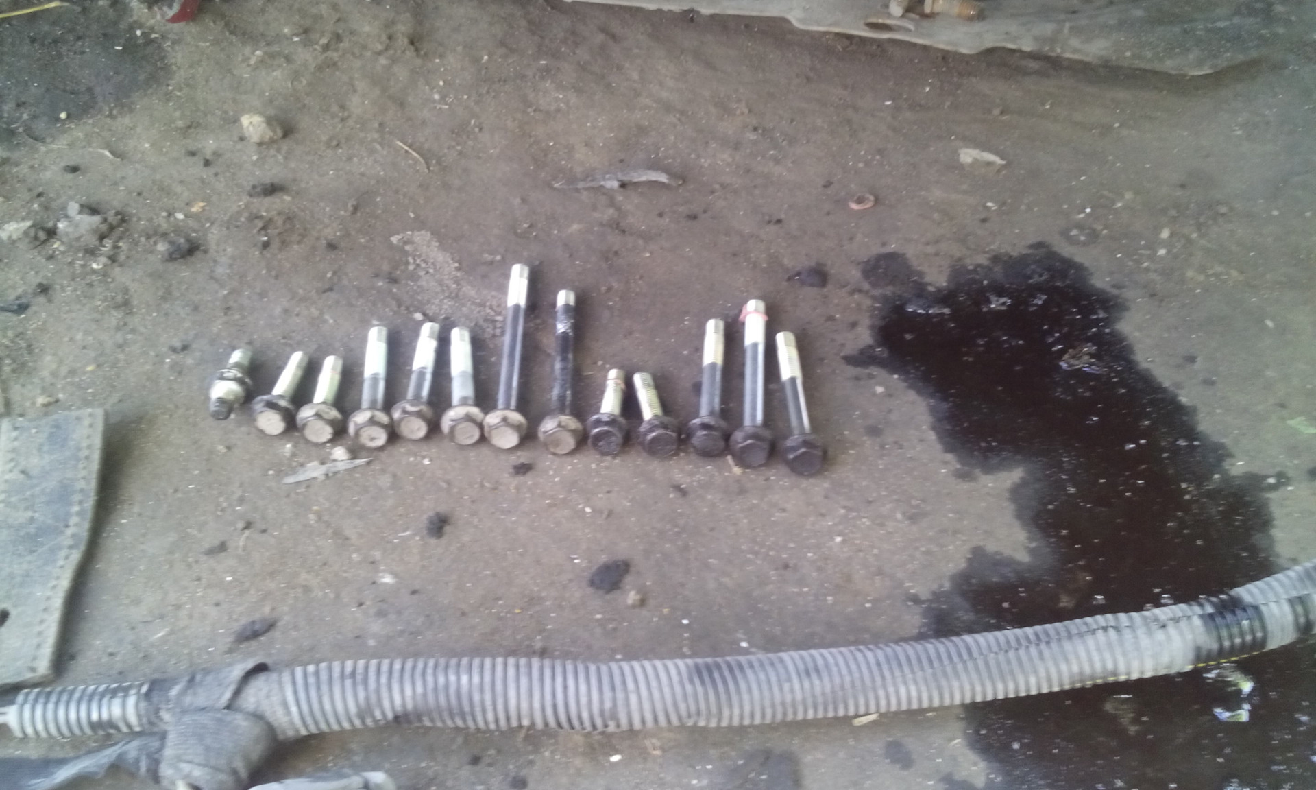

Болты начиная с крепежа щупа по часовой на всякий случай.

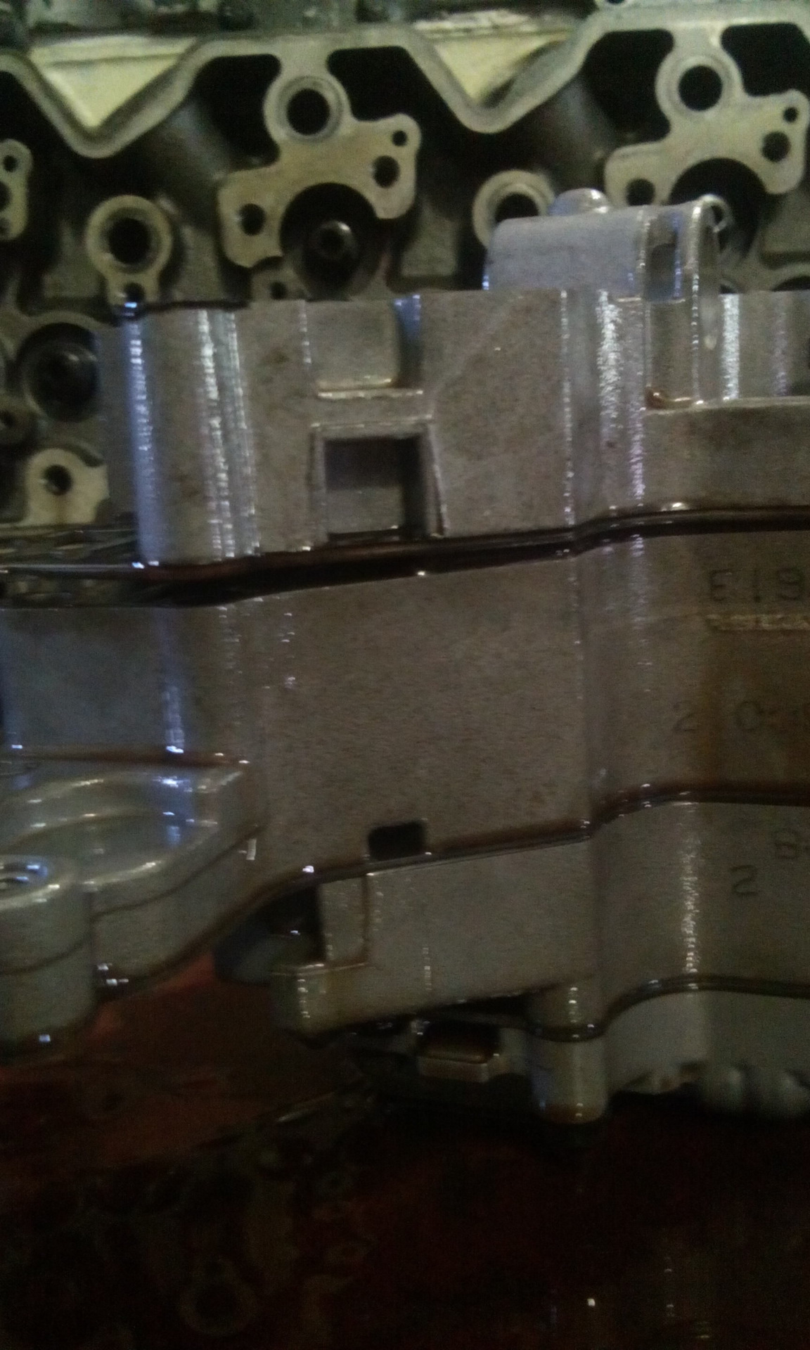

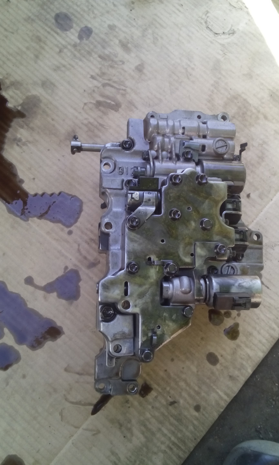

Снял крышку, демонтировал блок, болы по кругу, потом нижнюю часть на себя и выводим верхний левый угол, при этом шток выбора передач справа вверху вылазеет из блока, не страшно, снимаем после.
Должно стоять два прорезиненых кольца, одно у меня упало

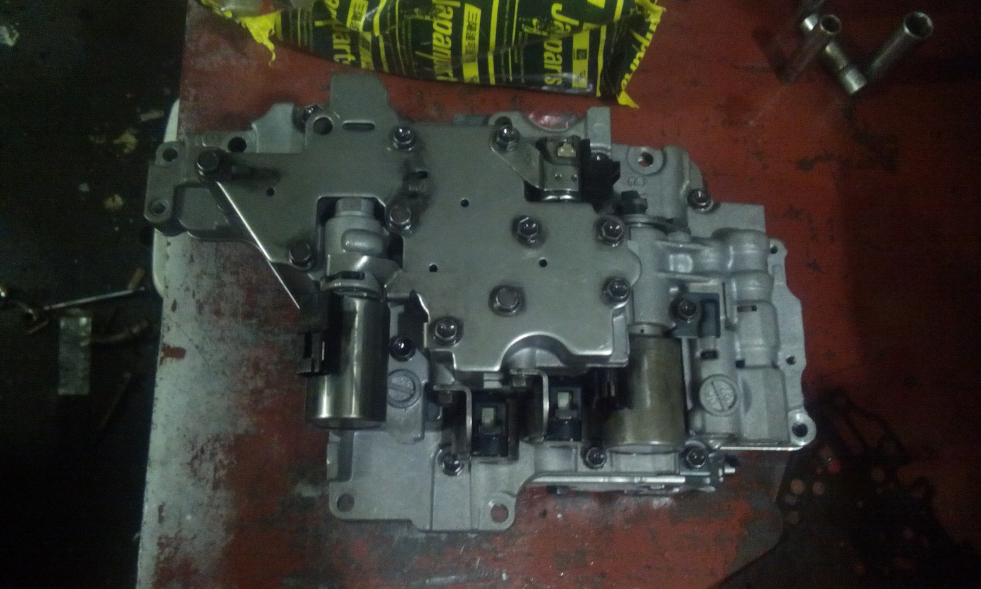

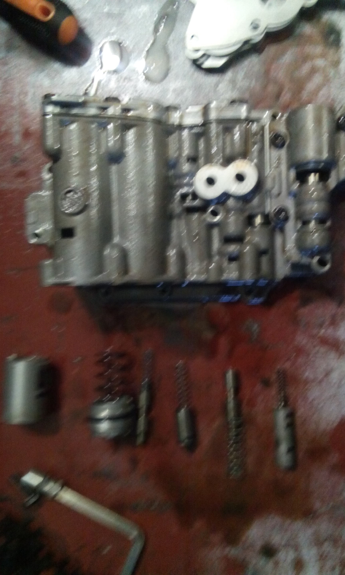

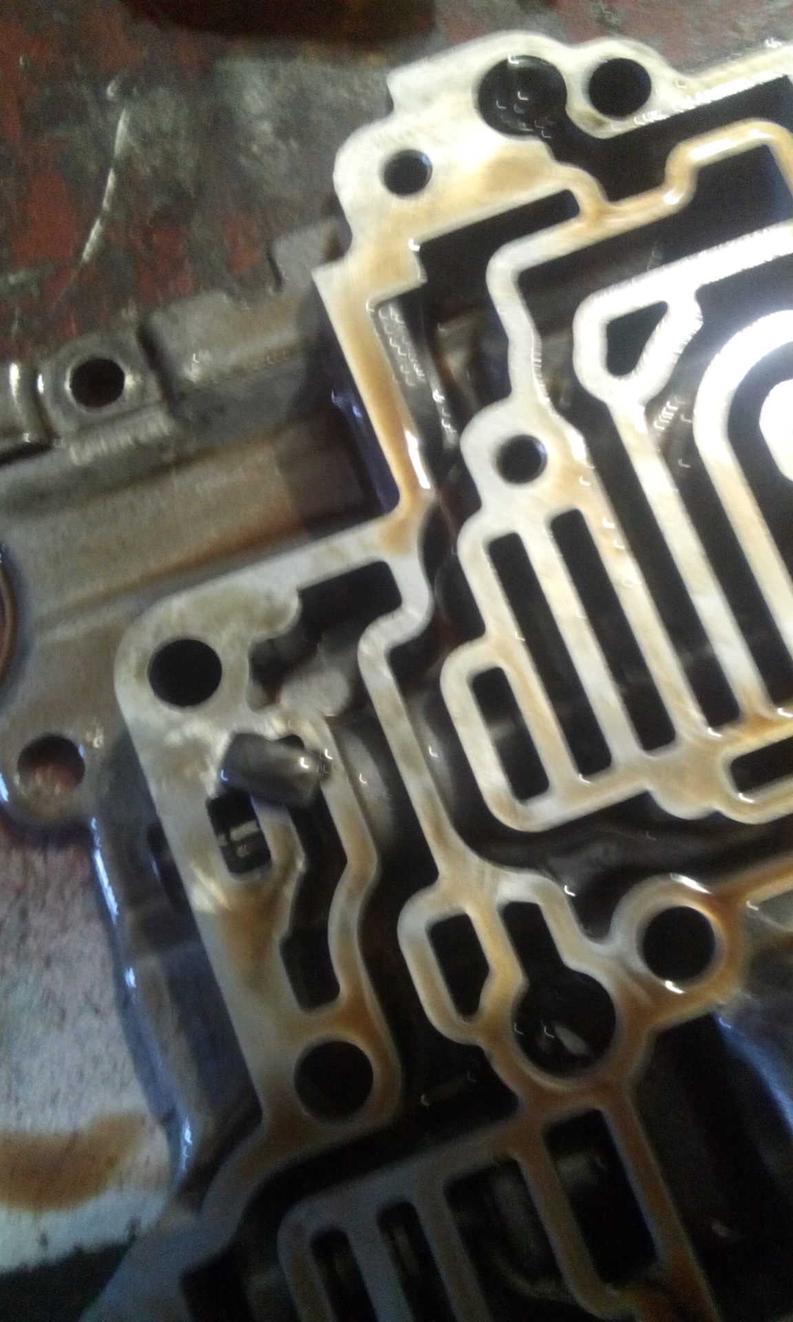

Ремонтируем соленоиды, снимаем верхнюю пластину,

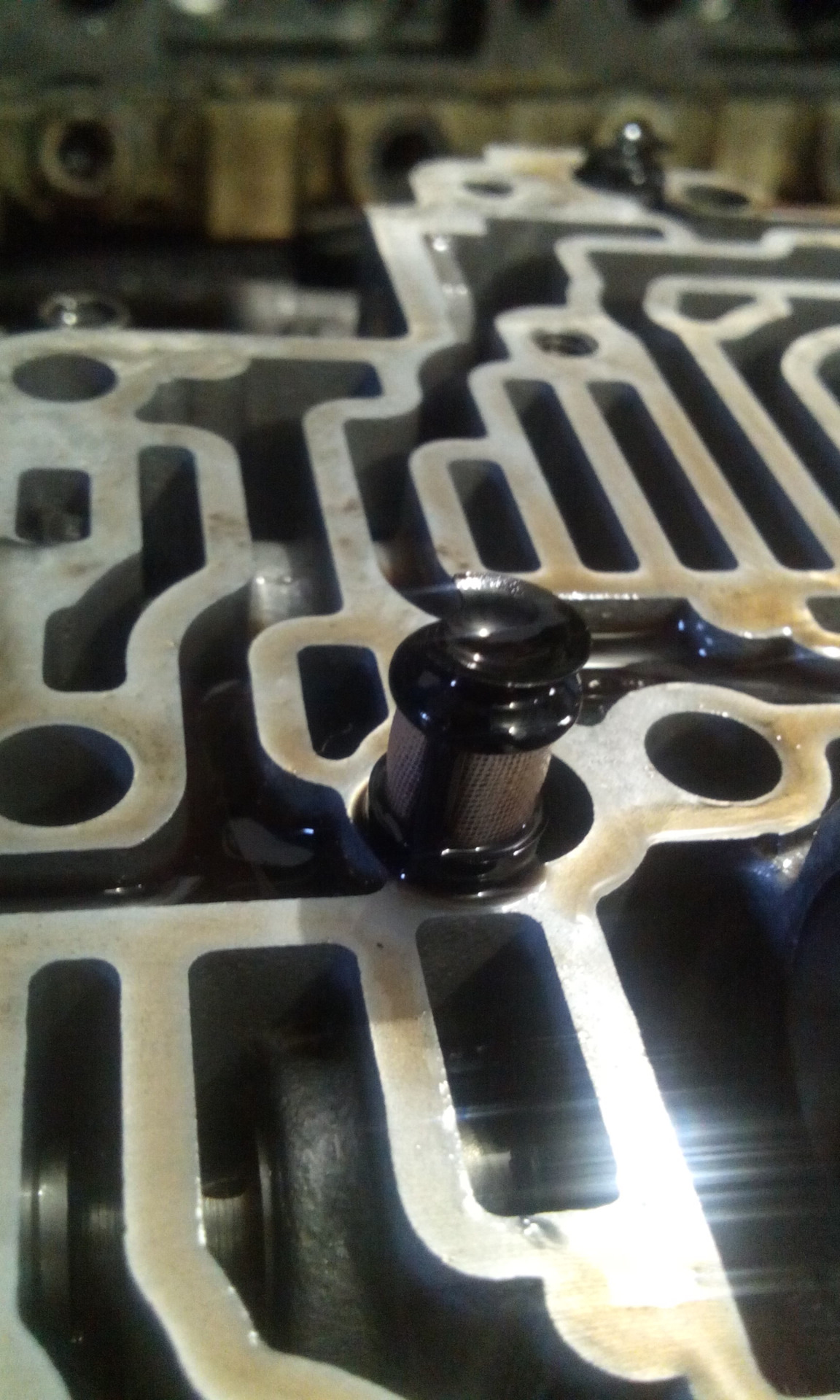

Там стоят два фильтра сеточки, пластик от нагрева хрупкий, аккуратнее, в ремкомплекте их нет.

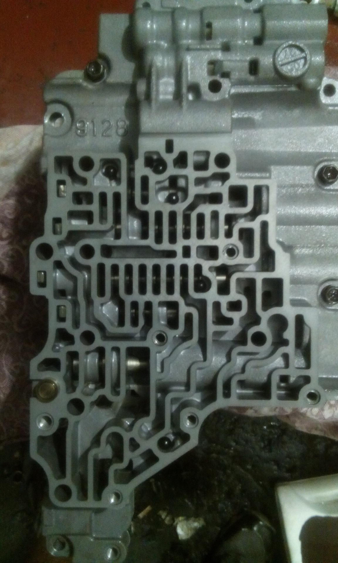

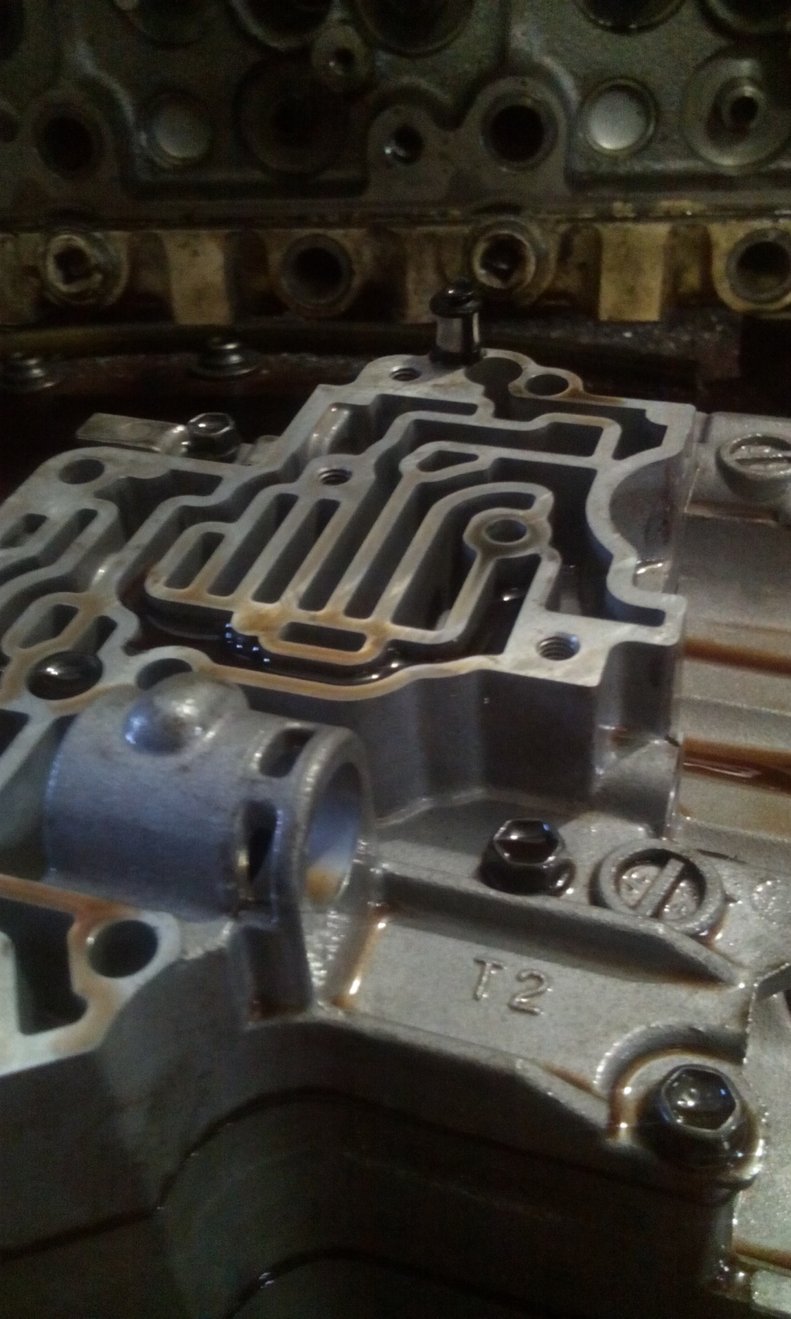

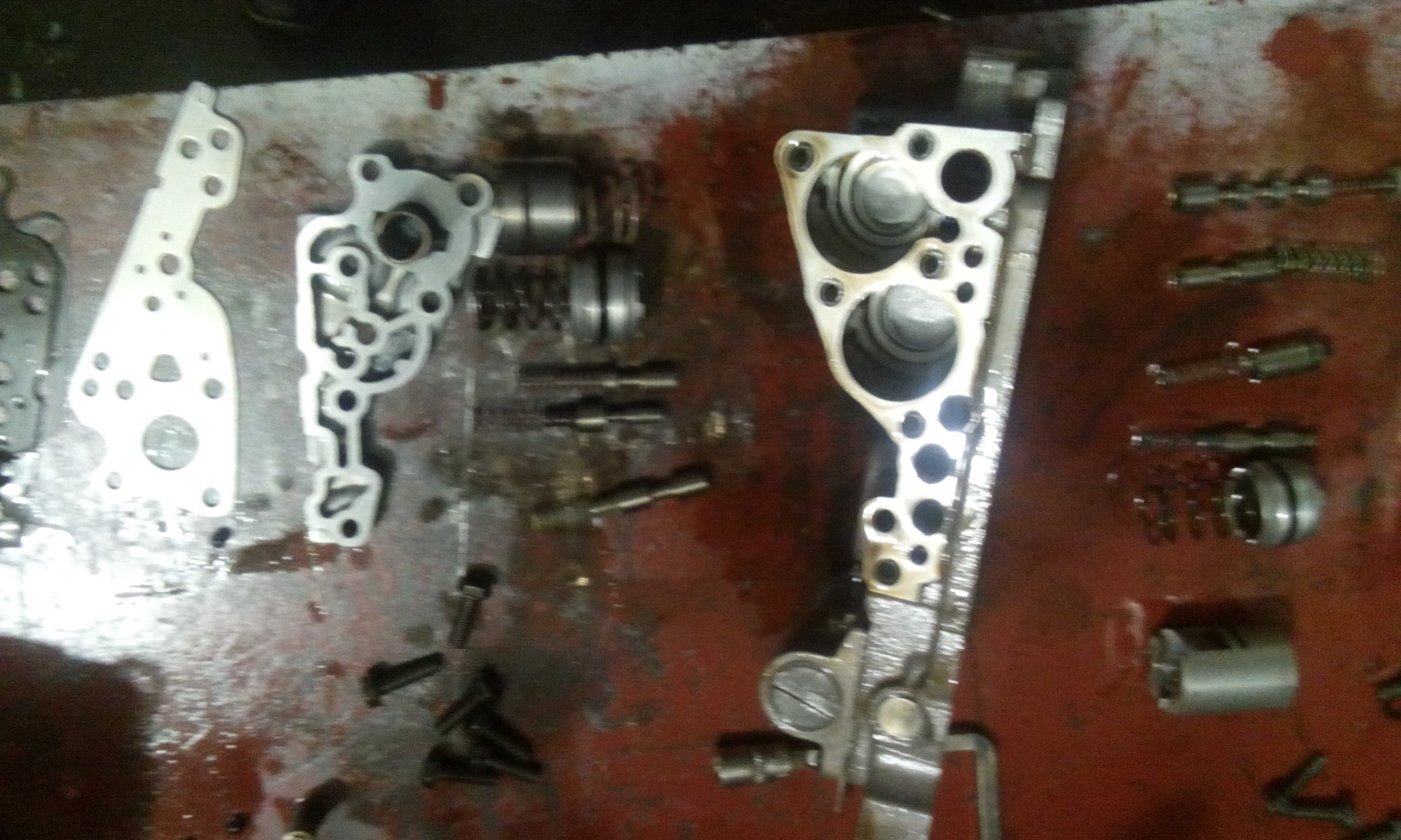

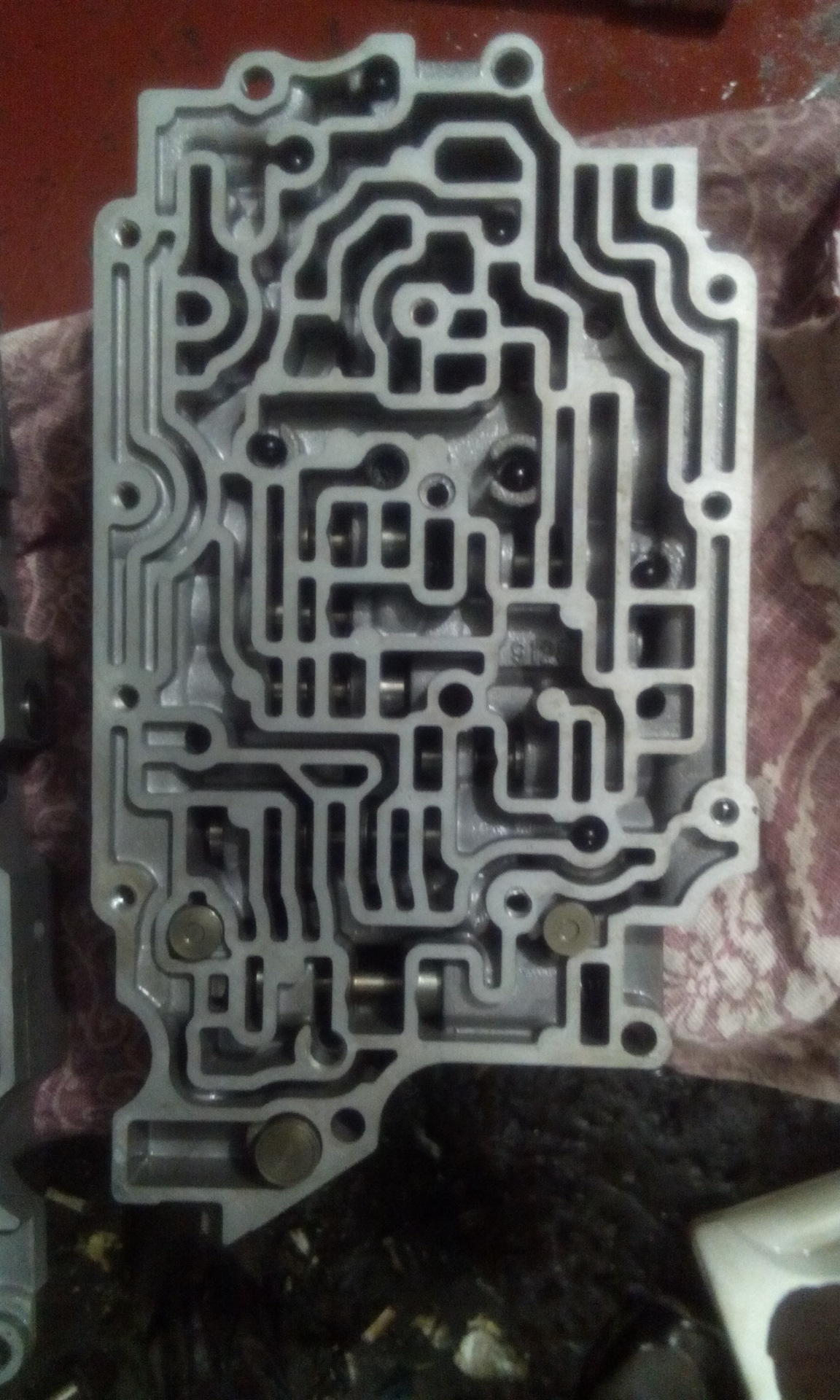

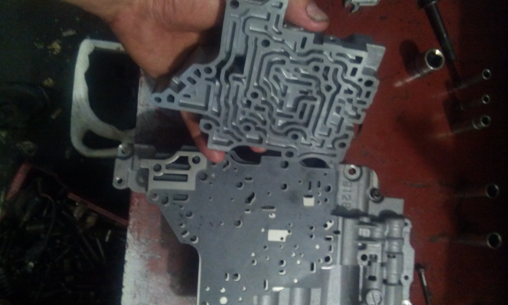

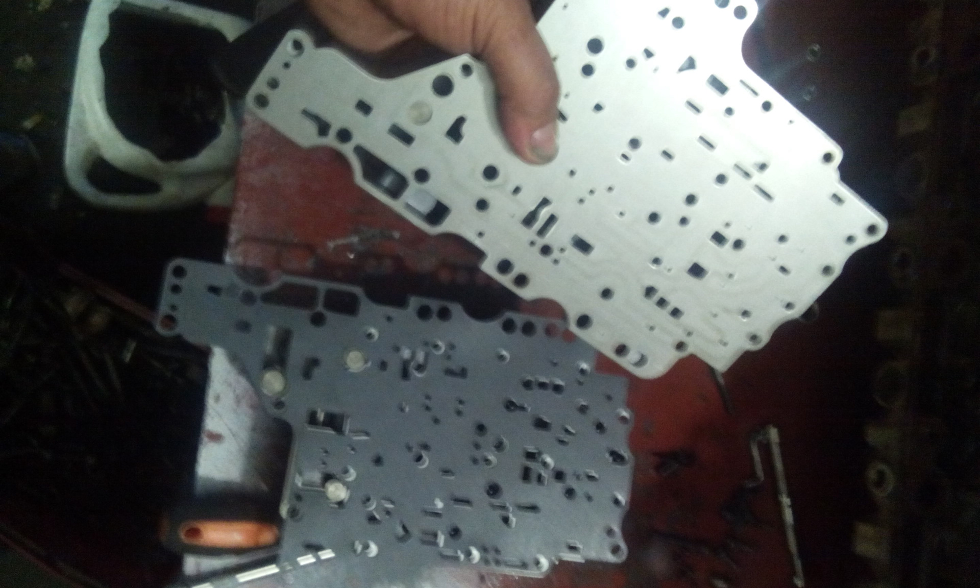

Далее ослабляет все болты которые видим. Край секции приподнят(клапан). Самое основное когда разъединяет секции (между ними стоят металлические пластины с обоих сторон прокладка), так вот верхнюю секцию необходимо снимать с металлической пластиной, т.к. в секции шарики, повыскочат, потом будете думать куда вставлять.сняли верхнюю перевернули, сняли пластину.

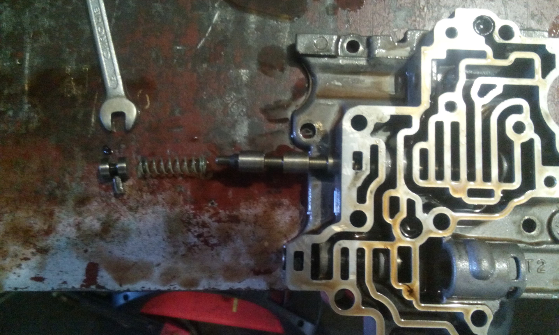

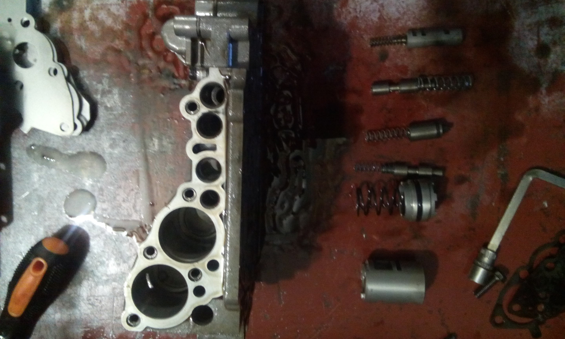

Все просто и элегантно, замки штоков клапанов, сбоку нажал, замок вытащил, за ним и шток.
Боковая крышка блока.
Все лежит в порядке как вставляется
Другая сторона, здесь в боковой крышке под пластиной шарик и пружина в крышке запресована.
Дальше фотки чистые з.ч. чтоб ясно где. Шарики и клапана.
С прокладками следующая тема, сохраняйте старые, т.к. в полном ремкомплекте идут прокладки я так понимаю и на аф17 и аф13. Прокладки по форме одинаковые, отличаются некоторыми отверстиями, лучше не путать.

Вообще не трогал. Это же просто катушка электромагнитная и шток с утолщениями который или притягивает или отпускает катушка и он возвращается в первоначальное положение, открывая и закрывая при этом отверстия в цилиндре внутри которого перемещается (очень грубо, на пальцах объясняю). Ультразвук не повредит, но нахрена. Там отложений типа нагара не бывает. Можно продуть промыть.
Ты имеешь в виду плунжера в гидроблока? Если да, то как вытащил, так и ставь. Он же, (опять если применить пальцы))) похож на палку с утолщениями. Эти утолщения и держат масло. Масло не может пройти между стенкой отверстия и этим утолщением.(если может, то кирдык секции) просвети стенки на задиры. Между утолщениями-секции. Масло заполняет всю секцию. Так что отверстие все равно где по окружности находится. Главное тем же концом вставь плунжер!))))
Понял!спасибо!ну да имею в виду, то что именно по окружности отверстие, а так то конечно так и ставил, как доставал!интересовали именно каналы в плунжерах, как должны стоять
