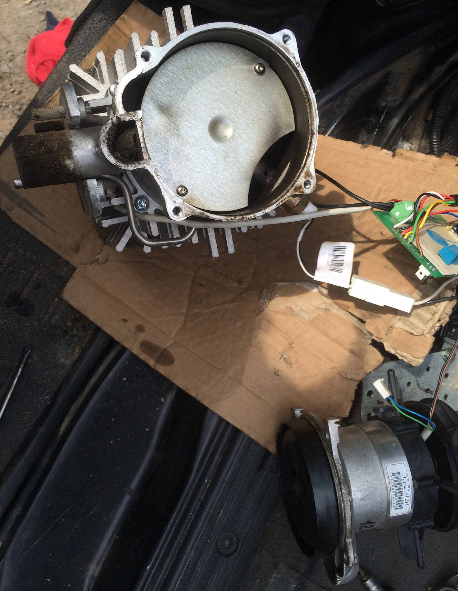

Вернувшись домой приступил к вскрытию и дефектовке этого агрегата.
Для дефектовки Планара, пришлось демонтировать спальную систему, снять обшивку левого крыла, демонтировать установленные Беркуты R20 и только после этого получилось добраться до фена. В полевых условиях ремонт отопителя с моей компоновкой простым не будет.
Отопитель снят, внутри все просто:
— Нагнетатель (задача нагнетать воздух как в камеру сгорания так и формировать поток для охлаждения камеры сгорания, тем самым на выходе имеем поток горячего воздуха);
— Блок электронного управления(управление режимами работы нагнетателя, камеры сгорания и блока ду)
— Камера сгорания со свечой;

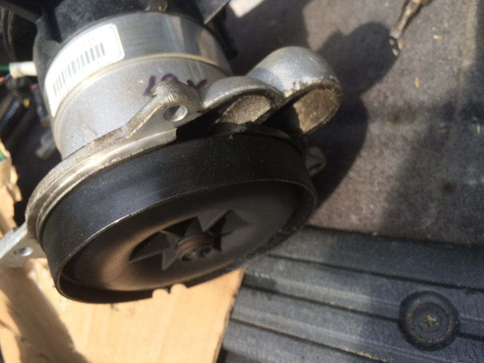

Осмотр улитки нагнетателя подтвердил предположения о том, что виной ошибки 27 было попадание твердых частиц в воздухозаборник нагнетателя. Частицы попадая на крыльчатку, скорее всего вызывали периодическое подклинивание крыльчатки и двигателя. Со временем это и привело к частичному выходу из строя двигателя нагнетателя.
Крыльчатка нагнетателя оказалась немного побита по краям.
Особенностью диагностики бесколлекторных моторов является тот факт, что они успешно стартовать из любых 4 точек положения крыльчатки. В моем случае фен запускался только из 2 точек положения крыльчатки, а значит не исправен. Да, есть люди, которые берутся за ремонт такого типа двигателей, но цена вопроса едва ли сильно ниже стоимости нового нагнетателя в сборе, да и гарантии никакой на срок службы.
Решено было заменить нагнетатель.

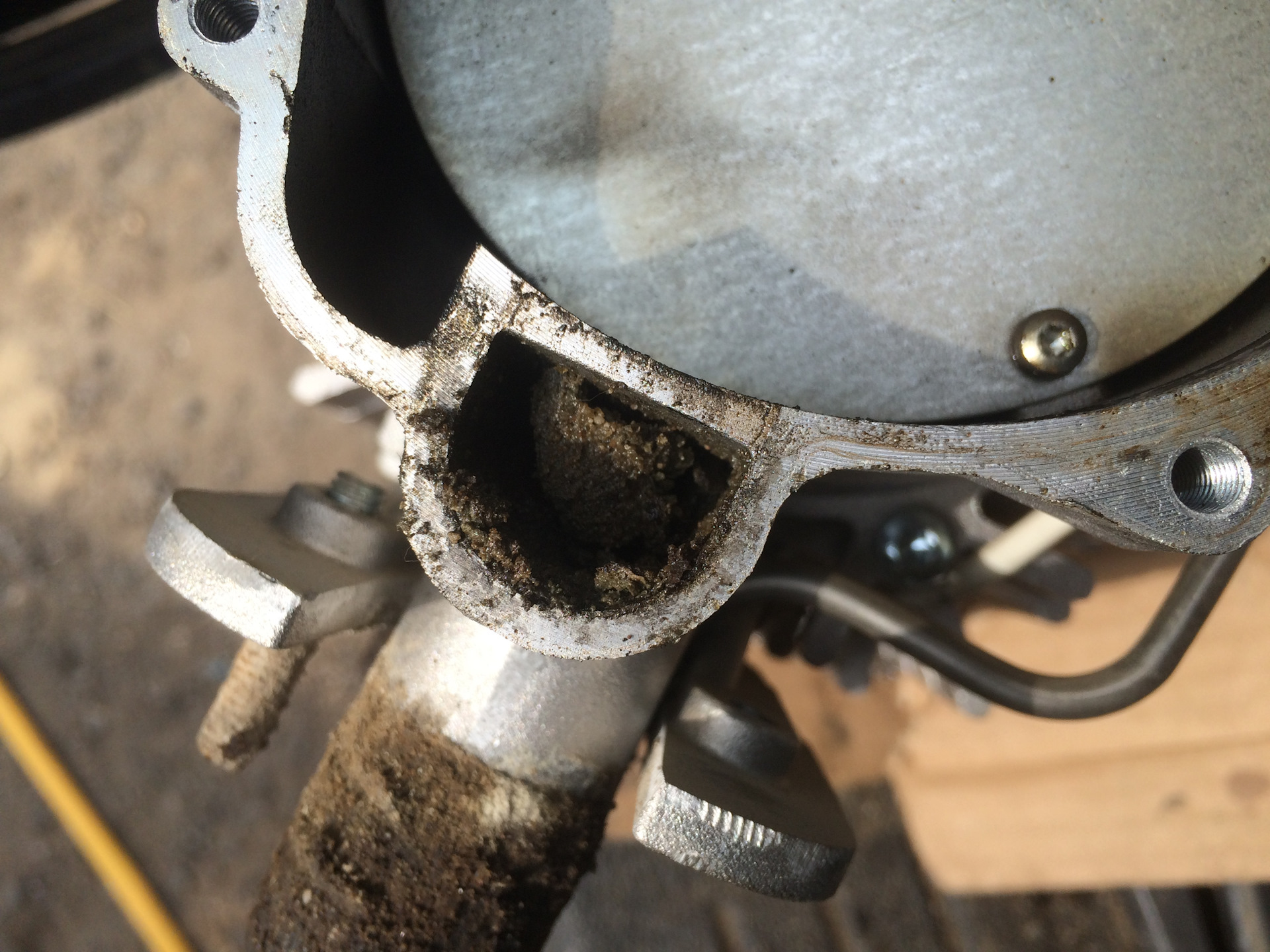

Дальше профилактика и очистка камеры сгорания.
Вскрытие камеры сгорания показало, что её досталось за пару лет достаточно сильно от некачественного ДТ, а также долгой работы на малых оборотах.
Для профилактики по этой части пришлось купить расходники:
— сетку сб.869, т.к. заводская уже прогорела(прокаливать расходник ценой 100р смысла нет);
— набор прокладок для камеры сгорания и нагнетателя;
Обычно в тяжелых случаях приходится менять и камеру сгорания, это бы обошлось еще в 3500-3800р, что все-равно значительно дешевле расходников на Webasto и Eberspacher, а эти части умирают примерно одинаково на нашем топливе на всех фенах.
Ну и состояние теплообменника для завершения сей чудесной картины
После чистки и прокаливания камеры сгорания, отмачивания и чистки теплообменника жидкостью "для чистки карбюратора", все было собрано и установлено на место. Заодно воздухозаборник был заведен в салон, чтобы ситуция с нагнеталем не повторилась — значительно проще ночевать в авто с приоткрытм окном, чем остаться без работоспособного фена в нужный момент.

Крыльчатка не побита, чтобы определить её повреждения её надо было снять.
сколы на юбке, это заводская балансировка, она присутствует на крыльчатке, вентиляторе (с другой стороны нагнетателя) и на роторе в виде сверловки.
сама крыльчатка поставляется в запчасти, имеет название д. 1528 и цену в 417 руб.
Нагнетатель должен запускаться с Четырех устойчивых положении, в восемь его только руками можно поставить.
