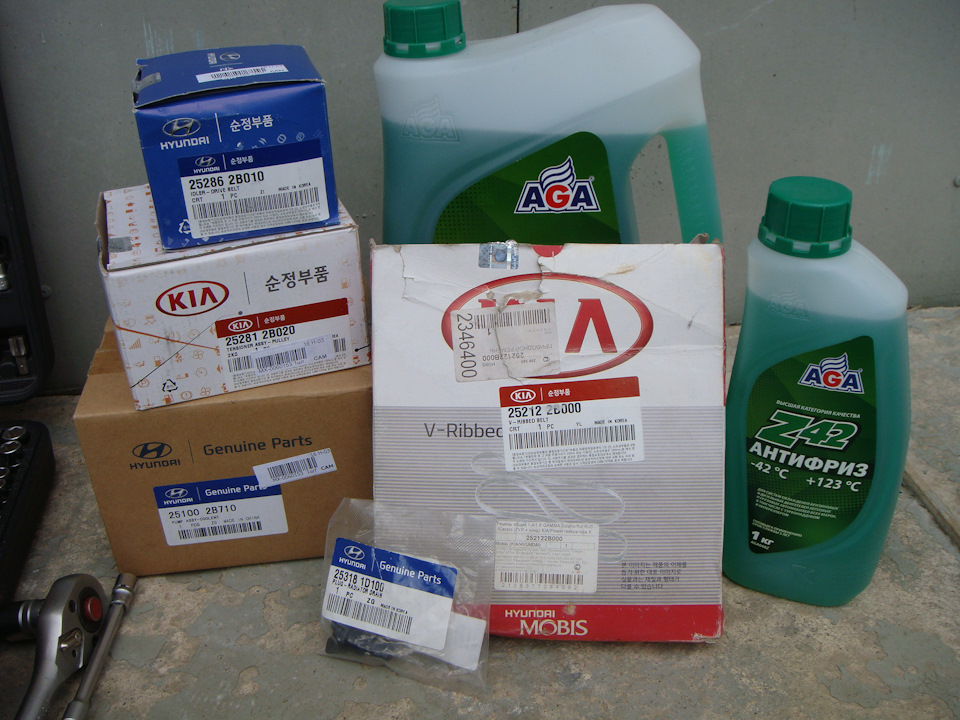

Закупаться я стал всем необходимым ещё за два года до этого, по возможности так сказать, а купил я следующее)
Ролик обводной 25286-2B010
Натяжной ролик 25281-2B020
Водяной насос 25100-2B010
Прокладка водяного насоса 25124-2B000
Приводной ремень 25212-2B000
Сливная пробка радиатора 25318-1D100
Антифриз AGA Z42 зеленый

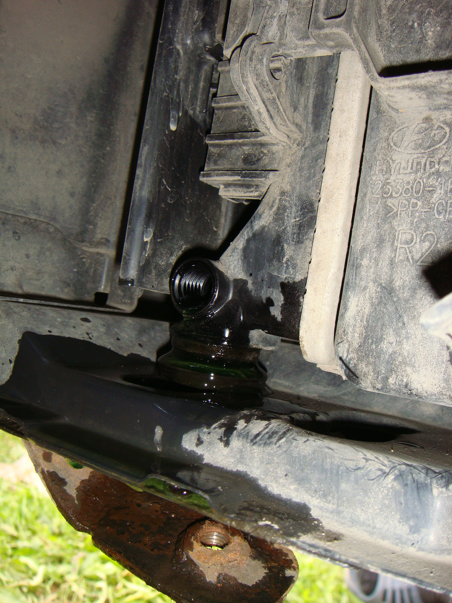

Начал со слива антифриза из системы, все делается очень просто, откручивается пробка на радиаторе, подставляется тара не менее 5 литров и сливаем антифриз, открутив перед этим крышку на заливной горловине
После того как все слили, закручиваем пробку обратно в радиатор, чтобы потом ни чего не забыть) Я купил сразу новую пробку, стоит она 37 рублей, чтобы избежать протекания резиночки на ней)
Собственно старая и новая заметно износилась

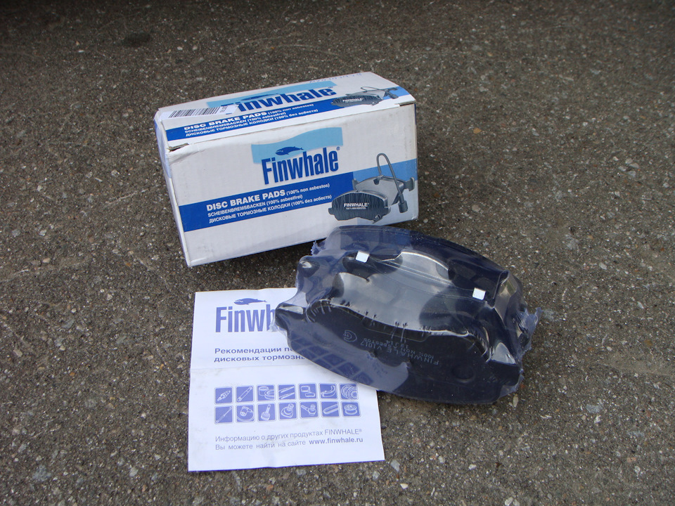

Следующее, что я сделал это замени передние тормозные колодки, так как прежние колодки фирмы Mondo при нагреве и перегреве начали скрести противно по диску, как будто борону в асфальт пускаю, аж в педали ощущалось это. Ну и к счастью в журнале За Рулем был тест тормозных колодок на солярис) Чем я и воспользовался) Выбрал колодки фирмы Finwhale V1017. Выбирал их по своим доходам, о выборе не пожалел скажу сразу!

После притирки колодки показали себя очень даже не плохо, в сравнении с прежними разница очень большая в торможении) Как в журнале сказали рядовой водитель, разницу между фаворитом не заметит)
Своих денег точно стоят, откатал на них уже больше 1000 км, посмотрим как покажут себя дальше.

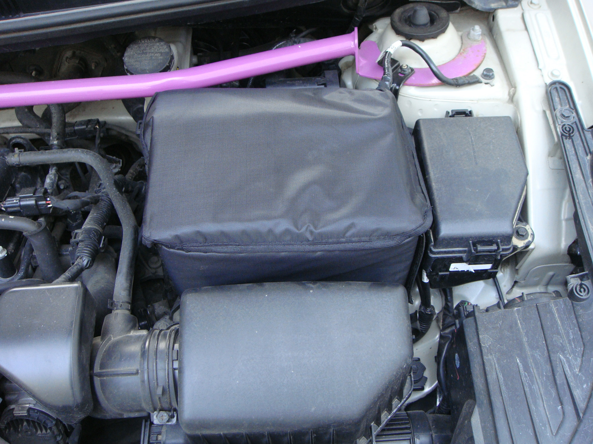

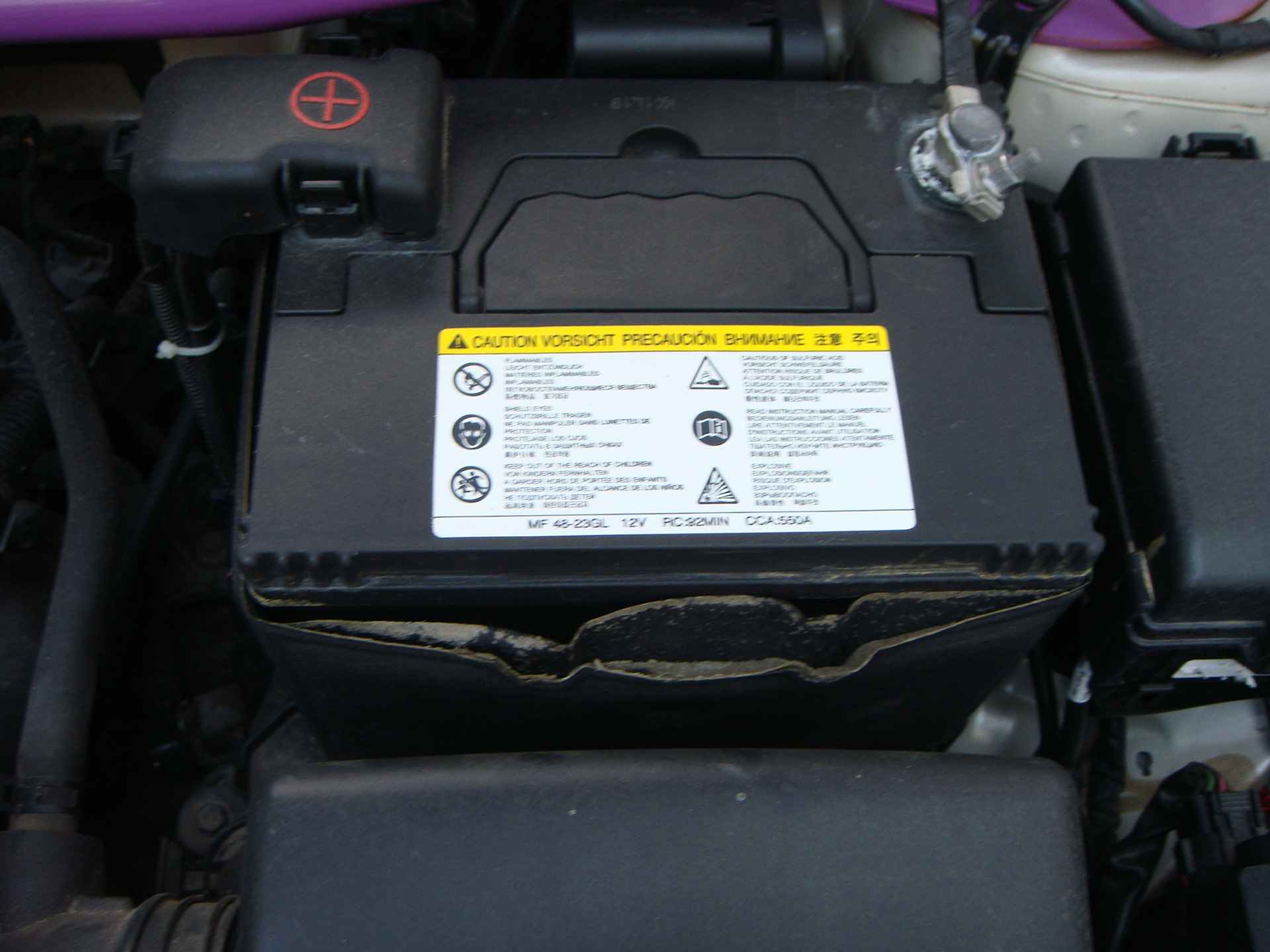

Ну и в завершении, что я сделал это купил утепленный чехол на аккумулятор, по научному, как на нем было написано термозащита для АКБ) Летом защищает, зимой согревает)
Но купил я его не просто так, просто заводской чехол со временем изрядно потрепался) А новый такой стоит 1000 рублей
А новый стоит 350 рублей, да и зимой я думаю может немного пользы принесет) Да и смотрится аккуратно)

Привет, а почему именно этот антифриз? а не оригинал например
Из всех антифризов у него самая большая температура кипения 123 градуса, вот его и взял, а оригинал просто выходит в два раза дороже

Что за чехол на аккумуляторной батарее?
это типа тепло защитный чехол для аккумулятора

как колодки стоит брать?не скрипят?
Колодки отличные за год ни разу звуков не издали и тормозят достойно
