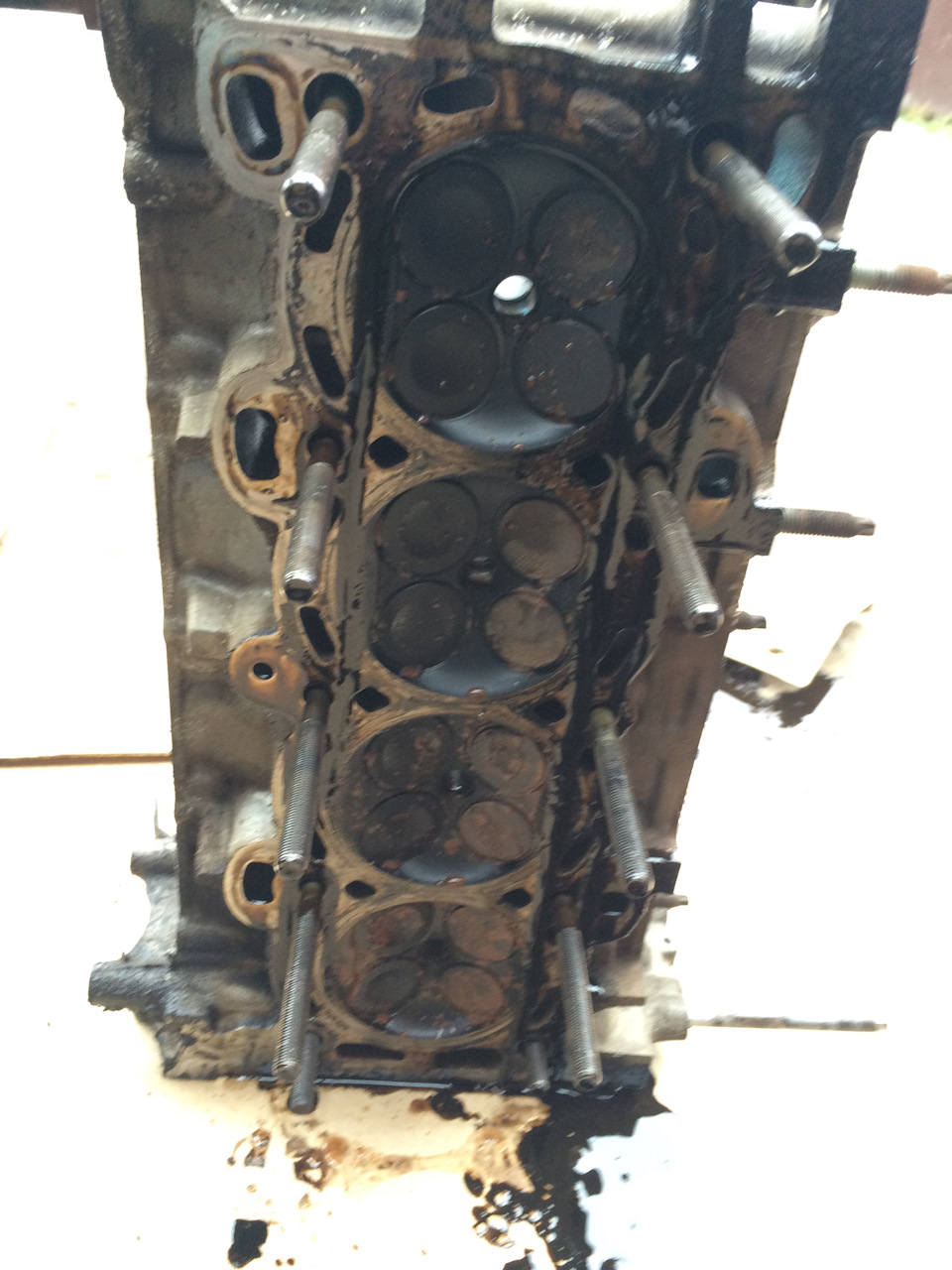

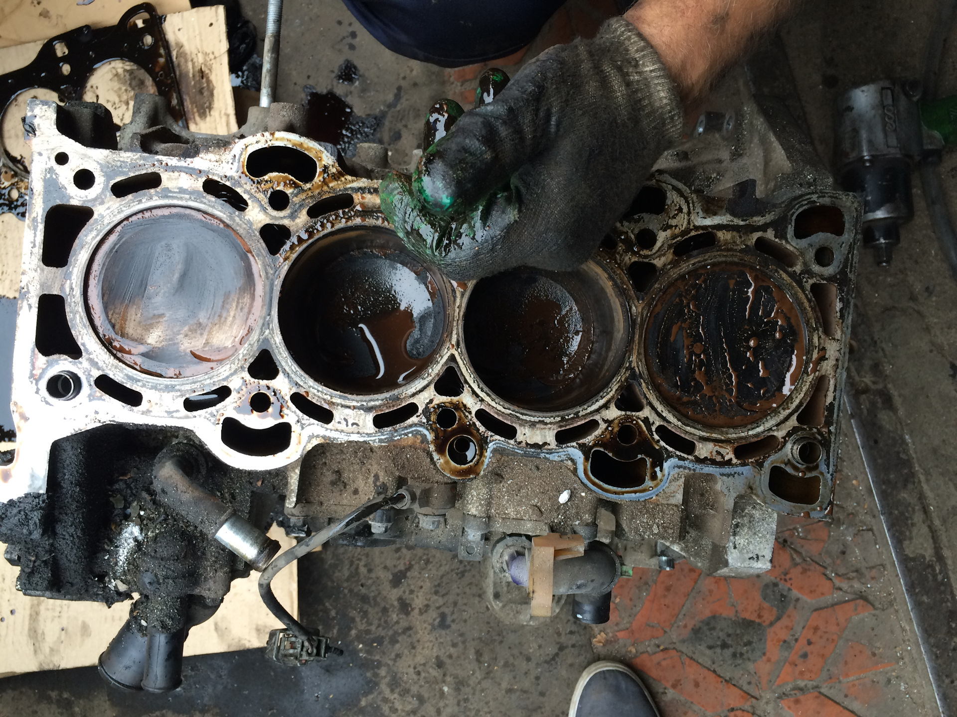

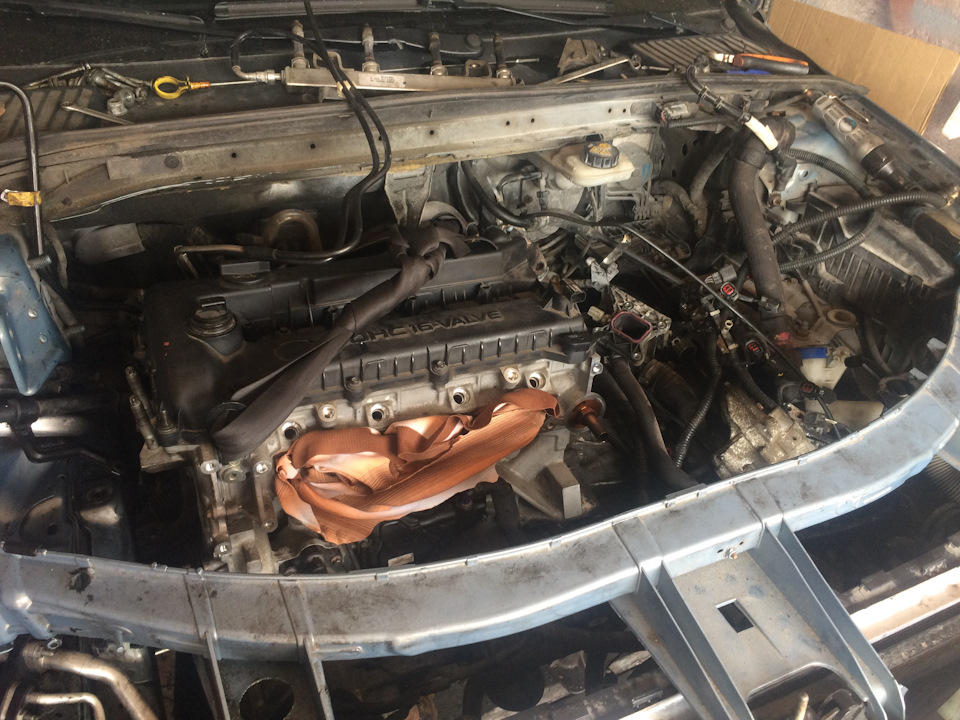

Всем доброго времени суток!
Решил написать здесь информацию, которой нету нигде в правильном её виде и четкого ответа на вопрос:
Подойдёт ли все-таки мотор от Мазды на Форд?
Ответ-да! Целиком и полностью.
Но начнём сначала:
Сразу говорю фото будут в конце, потому что с телефона долго вставлять в текст.
Делалось все на базе моего брата ООО "ГаражМастерс" ))

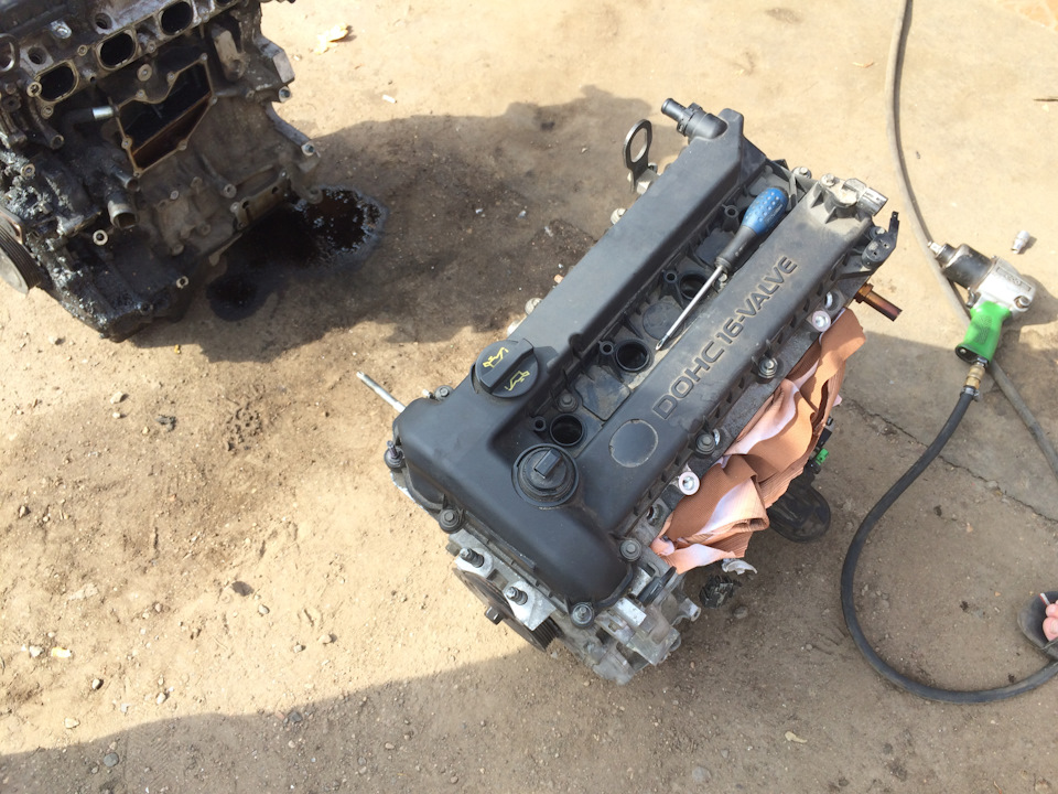

Был куплен мотор с Мазды 6 2004 года с арабских эмиратов, качество топлива там, понятное дело, правильное, потому состояние мотора изумительное. В ОАЭ эти машины никто не покупает, соответственно потом их просто на запчасти дербанят.

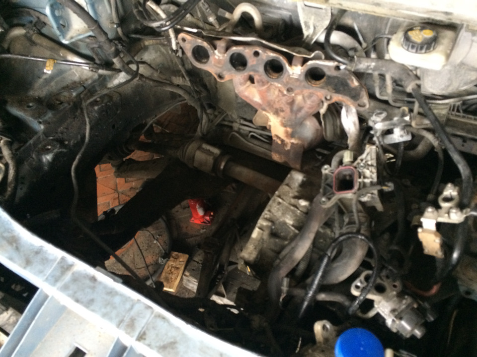

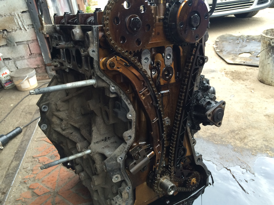

И так, куплен голый столб, барыга у которого я покупал( другого слова нет) снял полностью все за исключением шкива колена(но попытка открутить была). Пришлось докупать помпу, термостат, щуп масляный. Был куплен комплект прокладок в коллектора, и все остальные. Началась сборка. Вся навеска полностью подходит с форда, и они абсолютно идентичные! Читал, что надо егр менять, не надо, все отлично стоит и работает! Там же читал что человек перекручивал шкив КВ, этого делать не надо по двум причинам:
КВ без шпонки, потом заколебесь метки выставлять, а во вторых Масловский выполняет туже функцию, и с ней прекрасно справляется. Разница в диаметре 1.5см, а по окружности в 4см. Все решилось установкой ремня 6рк2275(можно и 2270) стандарт если не знаете 2245.
Дальше сказано было что надо менять датчик РВ-отказано, менять не надо.( правда там мотор был с япошки, может у них и есть отличия).
По клапанной крышке да, есть вопросы! Её надо менять однозначно, потому что невозможно закрепить катушки, т.к они на 0.5 см длиннее, и крепления в клапанной повёрнуты. Пока оставил так, пока не закажу клапанную( старая с моего мотора начала гореть, когда кипятили мотор).
Масляный фильтр поставил от Мондео, в Мазде он вставка.

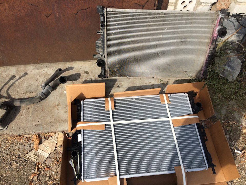

Так же был заменён основной радиатор на новый( он и был причиной кипения автомобиля).

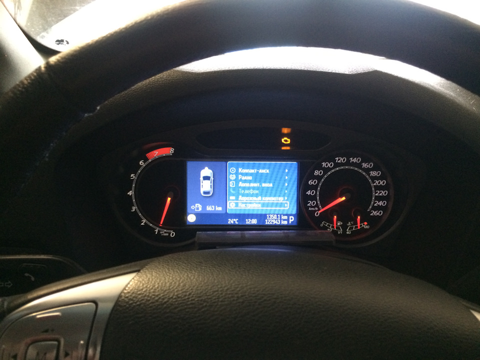

Вкинули мотор, собрали все, подключили, завели! Работает хорошо, но не идеально(чутка обороты плавают, поеду на диагностику завтра)
Автомат работает чётко, а вот гидрач пал смертью храбрых, точнее умирает. Будем менять.
Собственно пока все, будем дальше изучать форды ))
Всем спасибо за внимание!
