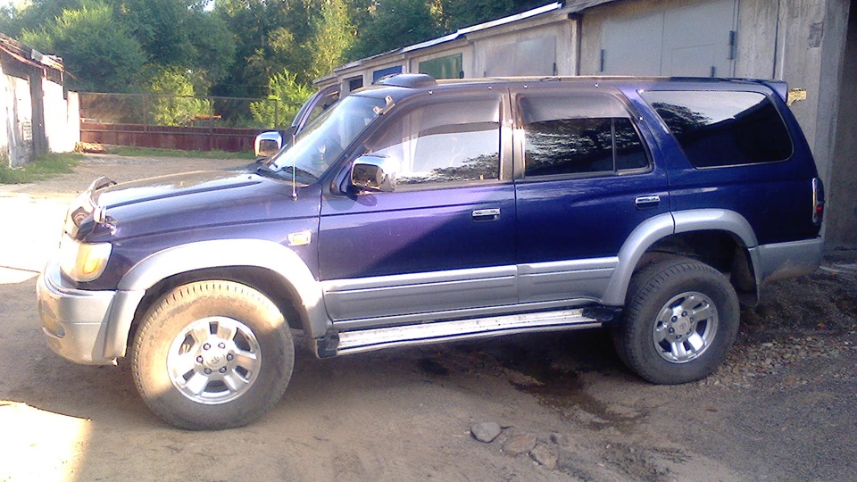

Привет всем. На днях ехал с женой по городу, и включил кнопкой передний мост после чего у меня начал моргать индикатор причем постоянно и до того пока его не выключишь, а до этого менял сальники на раздатке, подумал масло маловато в раздатке поехал в сервис дозаправил. Проверил включил все равно моргает, почитал в инете и нашел подсказку, точнее ответ на мою проблему. оторвался проводок который находится, над стартером и уходит под подон двигателя к редуктору переднего моста, а между ними находится стыковочный разьемчик и вот от него то и оторвался проводок. Когда сделал его все начило работать штатно.

Такая же проблема.Вчера весь вечер под машиной шибуршил провода, именно возле этой фишки был оборван провод, так надеялся что придет излечение, но увы, продолжает мне подмигивать.
Вот потому японцы космические корабли особо и не делают)
ещё пишут, что в датчике (который с проводами в раздатку втыкается) закисают эксцентрики-шарики. Лечится извлечением и смазкой. Извлекать осторожно — шоб шарики не рассыпать.
починили! заработало!
Вот и хорошо что заработало, хоть кому то пригодилось.
Спасибо за информацию!
о! аналогичная ерунда на полном приводе. Гляну, может тоже оборвалось. Спасибо
ну что посмотрел? так или не так.
оно! один проводок оторван. Но пока не разбирал и не чинил
