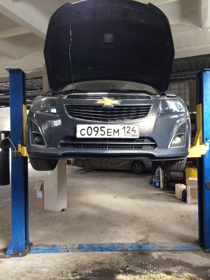

Всем привет! Дело было в воскресение делать было не чего!))) починили все машины в нашем сервисе, а именно занимаемся ремонт и обслуживанием Chevrolet Cruze, Opel Astra, да и всем машинами концерна GM .( если кому что надо обращайтесь ).

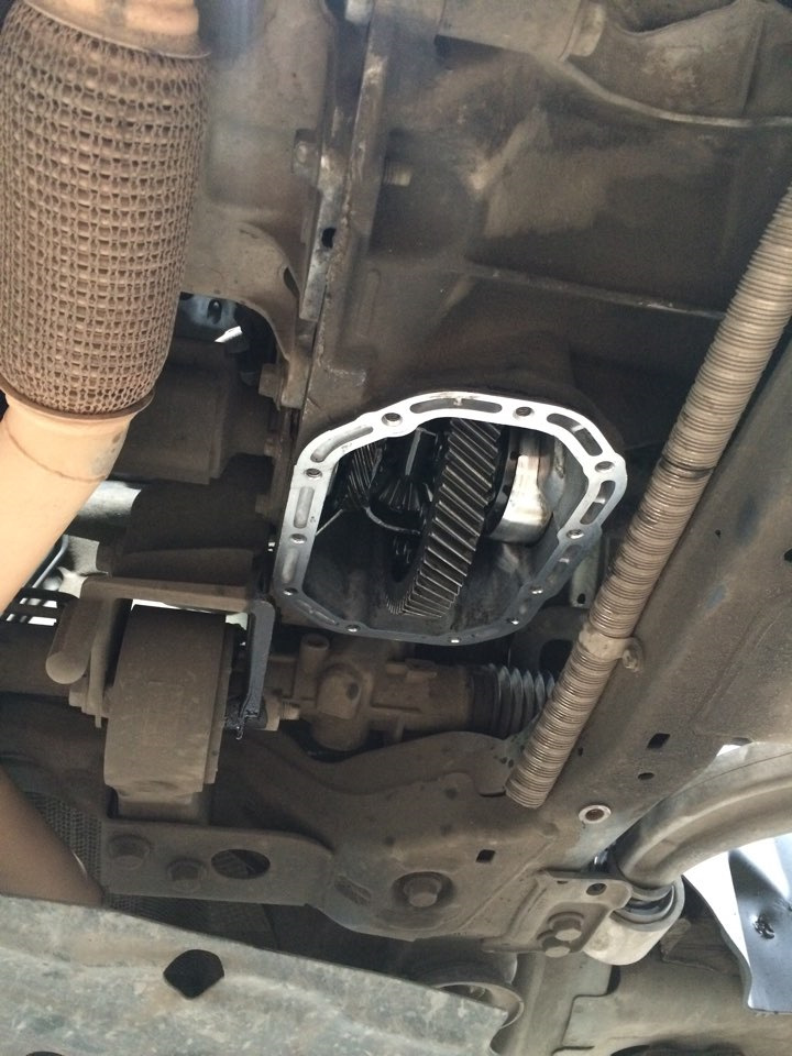

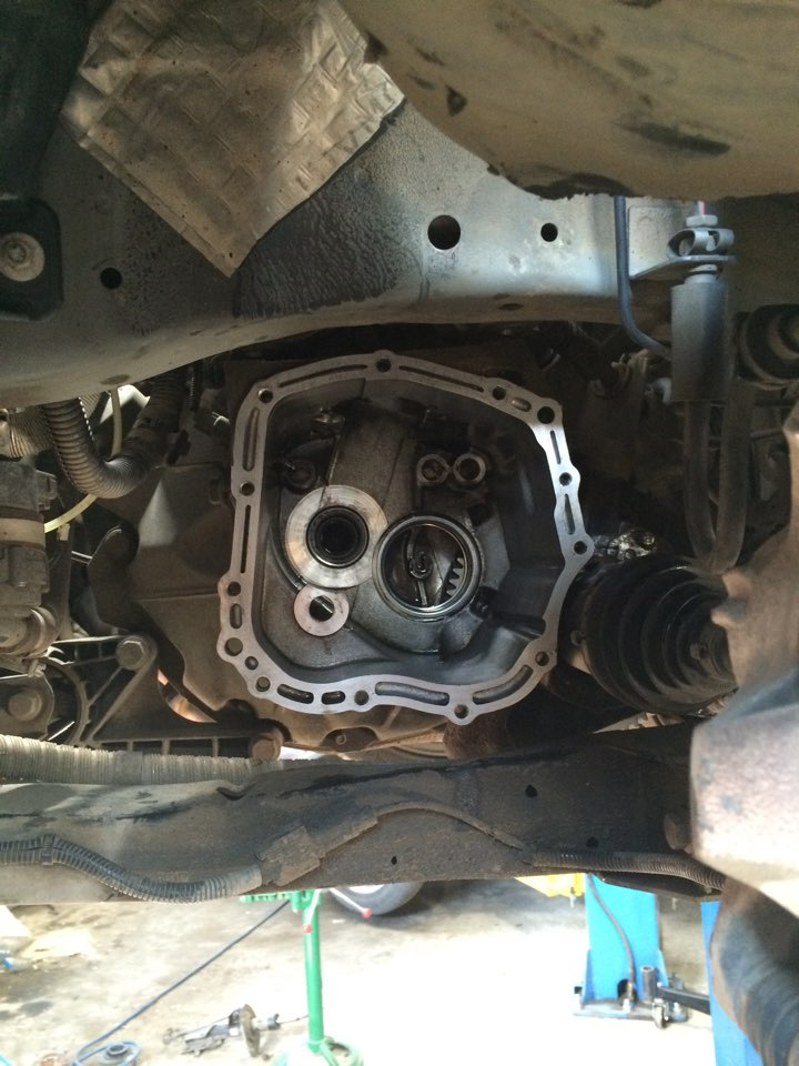

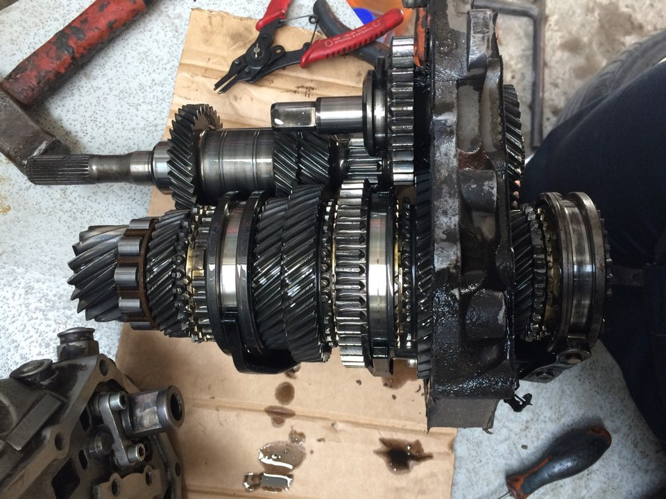

Ну дак вот, нашлось время заняться и своей машиной . Загоняю на подъёмник и понеслась . Тюнингом мкпп я уже занимался и результатом остался доволен . Но Мкпп которая стояла у меня была б/у и причём прилично потрёпанная, ну и я ее добил синхронных 2,3 передачи сдыхали, 3 включалась только с хрустом . С главной передачей 4,17 от Ланоса, а родная у Круза 3,72 это заметно увеличило динамику и возвращаться к стоку не Варик. У меня оставалась моя родная мкпп от Круза, в идеальном состоянии .( доволен что все таки её не продал )!Щас все передачи включаются 1 пальчиком так приятно ездить .)))) Чтоб не потерять в динамике, в свою родную елку установил новый главный вал, и новый Центральный подшипник . А вот пятую передачу снял с ланосовской елки, дабы не потерять скорость за городом .
Итог получилось 1,2,3 максимально сближены друг другу ( гоночные!))) 4 прямая передача с ней не чего не сделаешь, а 5 в самый раз для трассы 125 км/ч 3000оборотов!) а то была уже мысль включить 6у мкпп от инсигнии. Дорого это сделать не стал заморачиваться .
Кому что не понятно отвечу, артикулы главной пары : главный вал 96242687, зубчатое Колесо 96242700, подшипник 90142090. По 5й не знаю Артикулов ищите сами ( надо именно от Ланоса с главной парой 4,17)Желательно проверьте !)))

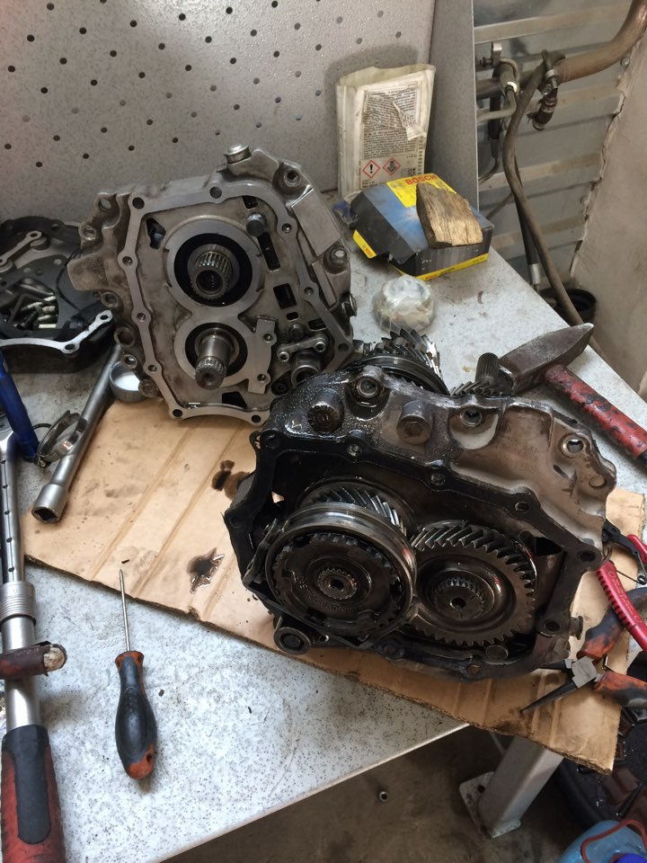

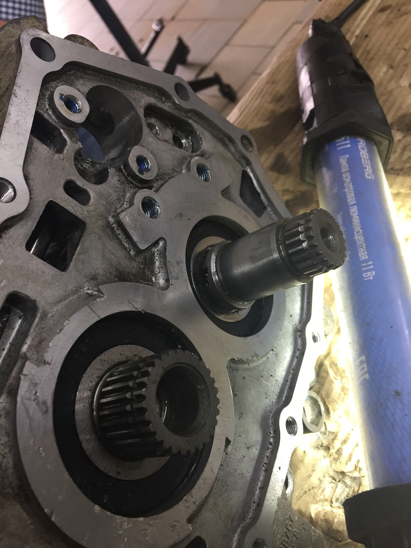

Приветствую, подскажи как снимается вторичный вал с плиты, стопорного кольца нет((На первичном есть
Шестерики снимешь 5й передачи! Выбиваешь стопора с вилок. Оба вала надо пресом выдавливать
Vadim19ru
Подшипники на плите останутся?валы прессом выдавить?
Да подшипники в плите, вылавливать пресом

Привет ! Да надо менять главный вал зубчатое колесо и подшипник. На штатной не знаю ни когда не ставил, сразу устанавливал от ланоса на 0,783. На ланосе при 3000 оборотах 120км!
На ланосе при 3000 оборотах 120км!- это с какой гп ?
4,178

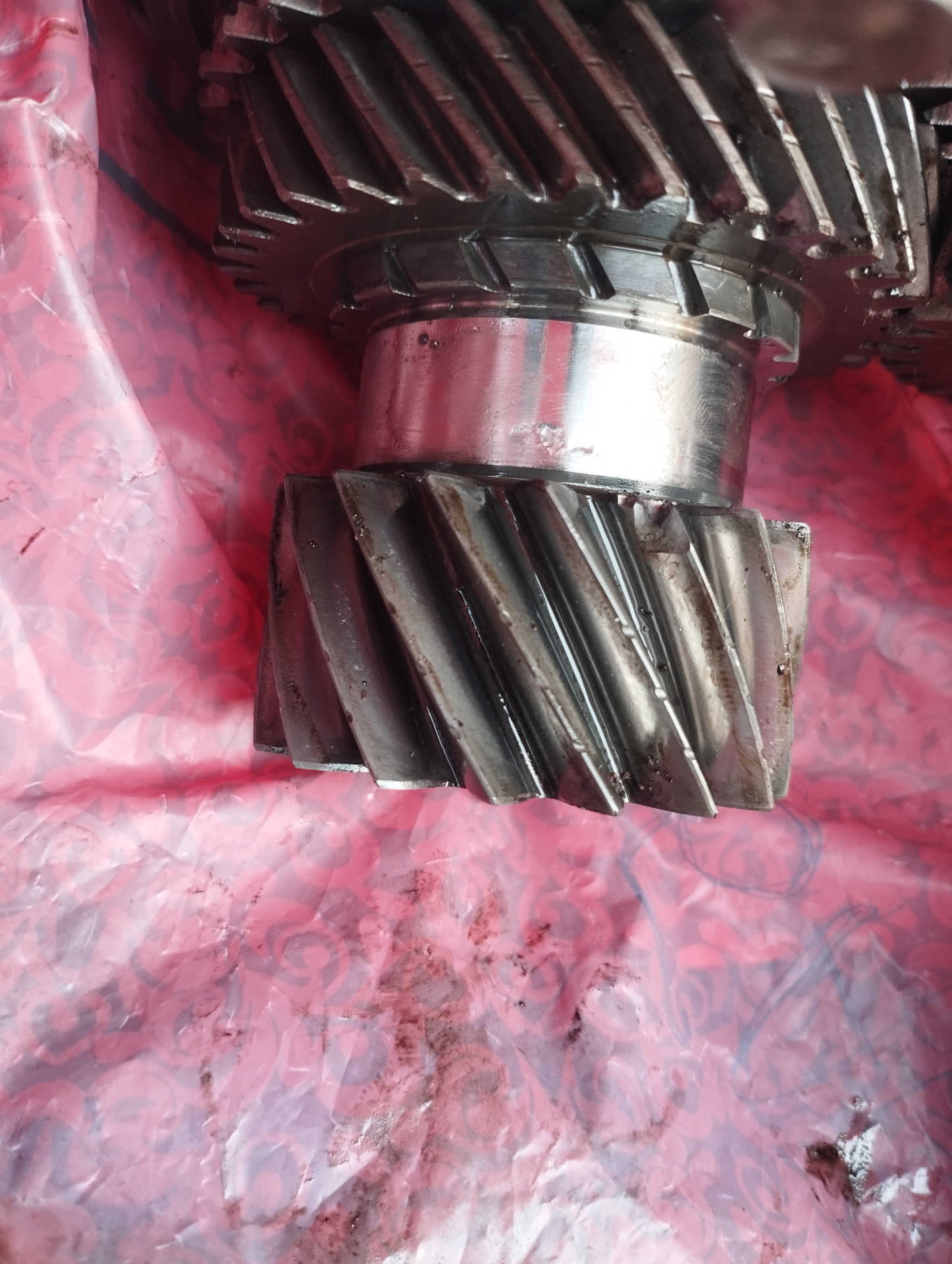

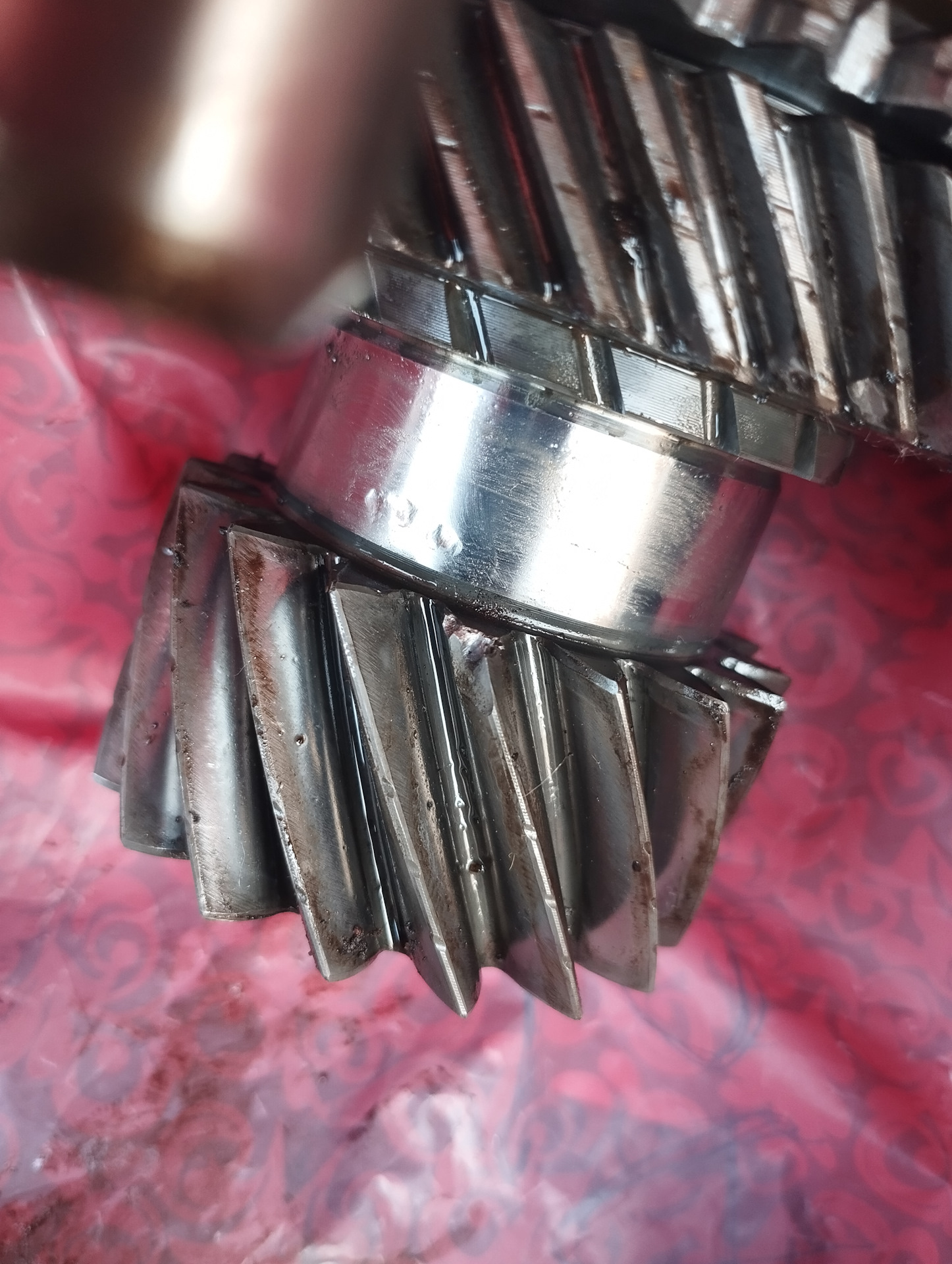

Вадим привет, купил коробку от ланоса, нашел хорошую, привез мужику разобрать глануть там, чек как, подшибник посмотреть, а он мне с плиты ее не снял и выпил еще походу, говорит как вытатащить вал, типа не выйдет, и начал показывать и молотком уе…ал по валу, и он снизу откололся зуб, чуть сердечко не хватило, ели здержался, все нормально говорит, ничего страшного, настроение засрал, че делать теперь, коробке 3000 пробега, хотел шестеренки чтобы свои стояли, чтобы перекинуть, вал выпресовывыть надо наверно а не выбивать и точно ни где зубья, как теперь ставить такой, будут с ним проблемы или нет?
Конечно выпресовывать нужно!
Vadim19ru
Пожалуйста)
Пусть новую коробку покупает теперь !
Че с него взять, мне и жалко его, не знай че делать теперь, такой вал не прокатит уже?
Ну давай так человек занимается этим и Берет за это деньги . Накосячил плати и все !
Я купил ее за 5500 нашел, мне вроде как и не затратно, жалко понятно, это волокита начнется, он упрется, и п… Ц, ни че не отдаст, начнется процесс, нервы дороже, и это надолго получится, он старенький, был бы молодой, с ним порешал бы, тупик, ты мне лучше скажи, как с валом, стоит мне ставить такой или проблемы с ним начнутся?
Попробуй точкануть болгаркой да ставь, думаю не чего страшного ! И беги от того фломастера
