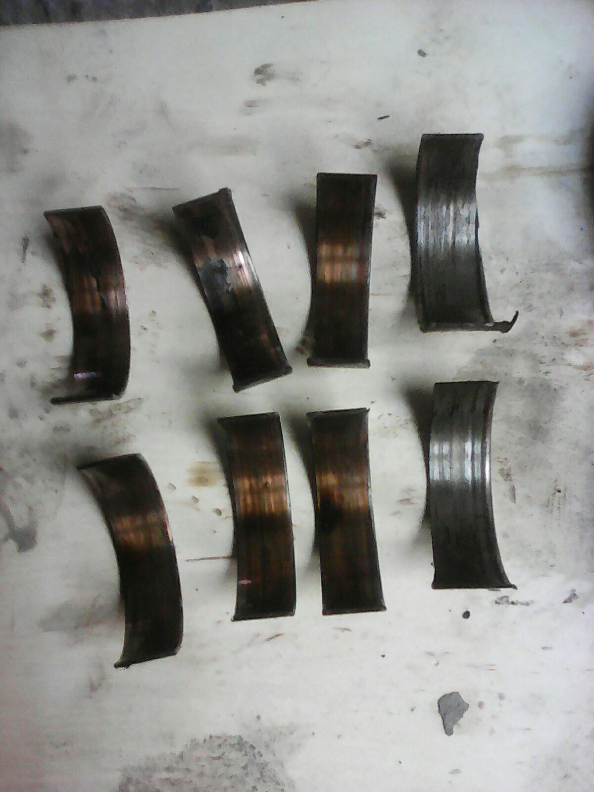

Вчера разобрал старый блок. Дело занятное, хлопотное, ноо интересное.
Пригодились: шестигранник на 14, ключ на 12, двенадцатигранная бошка на 12.
Не пригодились: шестигранник на 14.
ШТААА?!
Шта, спросите вы, почему один и тот же инструмент пригодился и не пригодился?
Да потому что пальцы не хотели вылазить из поршней, поэтому я просто располовинил блок и открутил шатуны от коленвала)
Что дальше? Отложу полублоки до лучших времен, потом когда-нибудь куплю кованые поршня, гильзану блок, воткну колено от 2.5, добавлю неведомой фигни и оно поедет)
А сейчас фото с мыльницы))
Советую себе и вам всем: если вы даете жару на своей субару, то вам необходимы датчики давления и температуры масла)

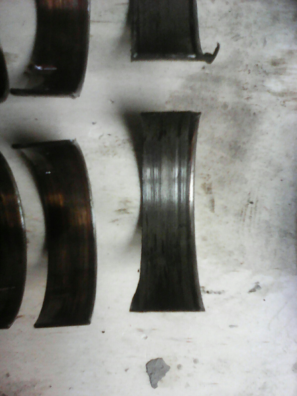

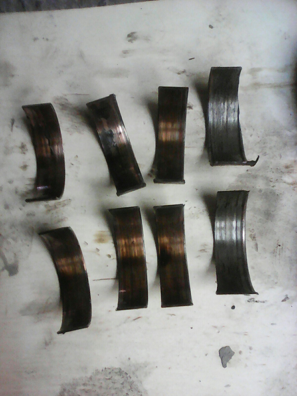

Вкладыши поменял, кольца и колпачки поменял и поехал. Делов на 2 дня.
На коленвалу все равно успело пожевать. Да и задиры все эти.шлифовать бы.
Но это все потом, сейчас есть другой блок.
Шатунные?
Они самые))
Не слабо протерло…
Да, ну и досталось же ему там
Не читал доскакально, что стало причиной?
А там досканально ничего не ясно.
Скорее всего упало давление, четвертый цилиндр хапнул горя…
Короче я так понял, что не стоит ездить без контрольных приборов…
А давление чего упало?уровень проглядел?
Перегрел скорее всего.
