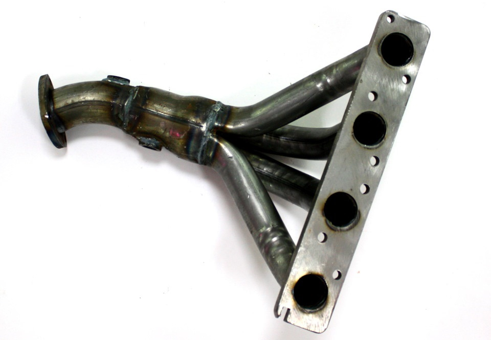

Чем же тогда плоха «вставка» вместо катализатора? Нет, в целом она лучше конечно же чем сам катализатор, во-первых нет лишней преграды на пути выхлопных газов в виде сетки катализатора, во-вторых первичные каналы вставки, вроде, 38 мм что в принципи больше чем у стандартного катализатора и «дышать» мотору в любом случае легче. Но так как, соединение первичных труб расположено очень близко, то эффект подпора если и возникает то уж слишком на малых оборотах. А вот на высоких оборотах, выхлопные газы из каждого цилиндра слишком быстро сталкивается в общем пространстве, что затрудняет выхлоп в целом.
И главное! Влияние пауков на стоковый мотор. Как я и сказал, перекрытие клапанов на сток моторе 0.4 мм, что по сути очень мало, и новой топливно-воздушной смеси не так уж много и вылетает в трубу, поэтому эффект газового подпора (один из основных назначений пауков) оказывает не такое уж и важное влияние на стоковый мотор. Положительный эффект получается из за диаметра труб выхлопной системы, увеличивается пропускная способность в целом. Двигатель за такт выпуска успевает выгнать все ОГ из цилиндра даже на высоких оборотах, и их меньше остается в новой смеси.
Вывод! Чем больше в моторе перекрытие клапанов, тем больший эффект вы получите от установки паука. Очень важна еще система впуск/выпуск: сколько мотор способен потребить воздуха через впускную систему, такую же пропускную способность должен обеспечить и выпуск. На сток мотор можно поставить и 4-2-1 и 4-1, теоретически особой разницы думаю не будет. А вот длинный паук выигрывает у «вставки» на высоких оборотах за счет больший длины индивидуальных труб. Если просто хочется увеличить тягу своего мотора, то сойдет и «вставка», но при прочих равных условиях в гонке машина со вставкой уступит машине с длинным пауком.

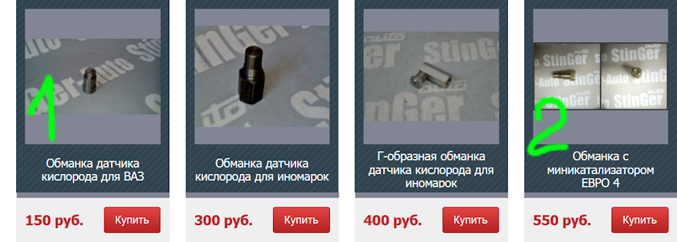

Какая обманка "правильная" 1 или 2? (хочу обойтись без перепрошивки ЭБУ). Приора.
Привет. Какую в итоге поставил? И откуда эти картинки, дай ссылку
Ставил обе и пустышку и дорогую с куском каталка. Не работает ни та, ни другая. Надо либо электронную пробовать (но лениво время тратить), либо шить мозг(планирую, но пока не до того).
Понял, спасибо. У меня стоит электронная, простейшая на резисторах. Вроде работает. Но шить под евро2 планирую
А мозги какие? У меня бош. Говорят они сильно чухают подмену…поэтому может ничего и не помогает)
Возможно. У меня ителма м74
Может из за этой вставки ЦН резко падать после 5000об\мин? двиг 1.5 8 кл вал нуждин 11.2 фаза 262…
www.drive2.ru/l/496005914160005176/
ну после 5000 ЦН падает это норма. по сути его сток ресак душит, после 5 уже высокие обороты считается для цн. ну и длинный паук конечно на верхах дал бы больше, т.к. вставка слишком коротка, под вал конечно лучше длинный паук
а мрв зависит от него? 268 на пике не маловато для данной конфигурации?
да, зависит. МРВ грубо говоря это ЦН умноженное на обороты. а значение мрв у тебя даже многовато. считай почти сток приора. ну 124 мотор точно. этот конфиг так и должен ехать

ну разгон не только от воздуха зависит, на время много чего влиять может. опять же, щас зима и старта нет. летом возможно 11.5 сек, а это как раз и есть сток приора. опять же график ЦН под 500 мг\цикл на 10,93 — это фантастика. я ездил на 10,93, и знаю как он едет. если все остальное сток конечно. Ну а насчет паука тебе правильно говорят, вставка для стока еще пойдет, но для тюнинга уже нет. ее продают как замену каталику, который вышел из строя, а раскошеливаться на новый денег нет, вот и покупают люди вставки.
Ну когда я покупал ее, она была зарекомендована продавцом как паук лучше чем 4-2-1 (в 2013г)…чтож, теперь буду менять после распила гбц на нормальный выпуск(((

У меня сток мотор, недавно на днях, не успел в бж описать, просто отвалился фланец на кате, сам он в норме, но варить не стал и поставил вставку под два ДК, ощущения — тяга на низах, расход упал, разгон быстрее Аля телефон и друг включающий секундомер составил 9,2 до сотни . Единственное, что звук громче стал, но пока нравится, ездил уже на дальняк с женой и ребёнком сзади, сказали Ниче не заметили особого, ну это ещё хорошая шумка даёт . Всем ровных дорог.
у меня вставка) поставил взамен чугунного коллектора)) звук с ней своеобразный, резущий какой-то)) и звонкий) ну и банка стингер делает своё дело:))
Я менял оба варианта и на стоке заметил такую особенность и сделал вывод на личном опыте, 4-2-1 — хорош на старте, при трогании с места, быстрее схватывает чем стандартный кат, а вот максимум режет не знаю почему, после 160 набирает очень вяло и нехотя. 4-1 — существенной разницы на старте от родного кат. нет, ну если и даже есть то не особо заметная разница, а вот 4-1 уже после 160 довольно бодро набирает и уверенно и к большому удивлению стрелка на спидометре смело уходит за 200, что не могу сказать в пользу 4-2-1. У каждого свои плюсы, я свой выбор оставил на 4-1. Всем ровных дорог и берегите себя :)
катался со вставкой на пробеге от 15 до 30 т.к. — в принципе нравилось больше, чем с катом.
интересно конечно сделать сравнение вставка против паука, но разбирать выхлоп неохота)
ну правильно, вставка все равно лучше каталика, так как диаметр труб больше
