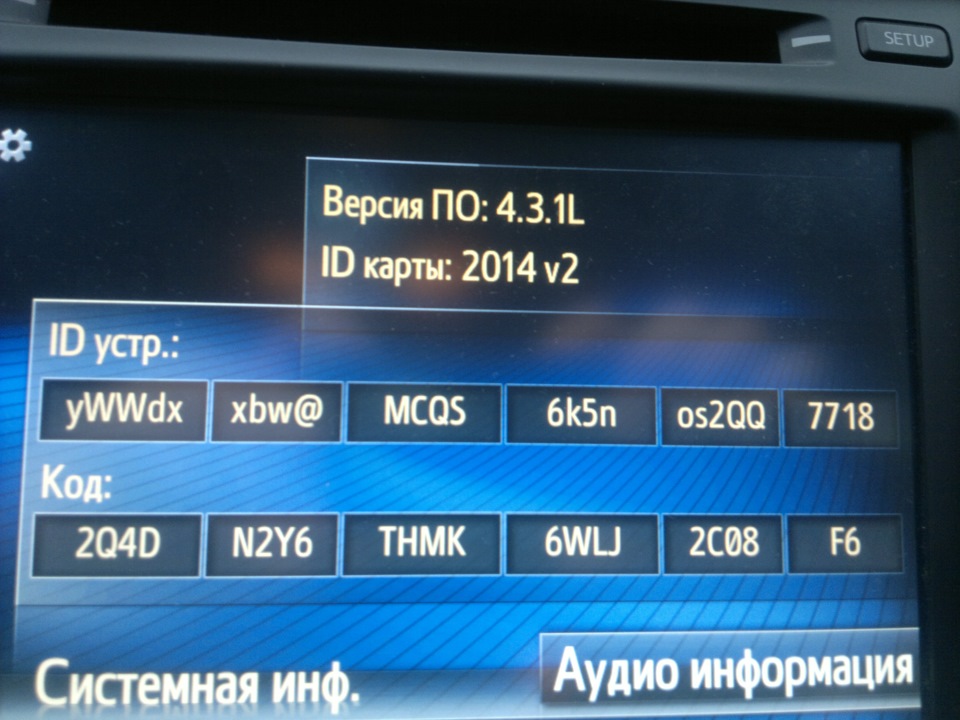

Добрый день. Хочу обновить ПО на версию 4.3.1L, не где не могу найти, и скачать если есть какая-нибудь информация или ссылка, буду очень благодарен
Добрый денью Ответил в личку.

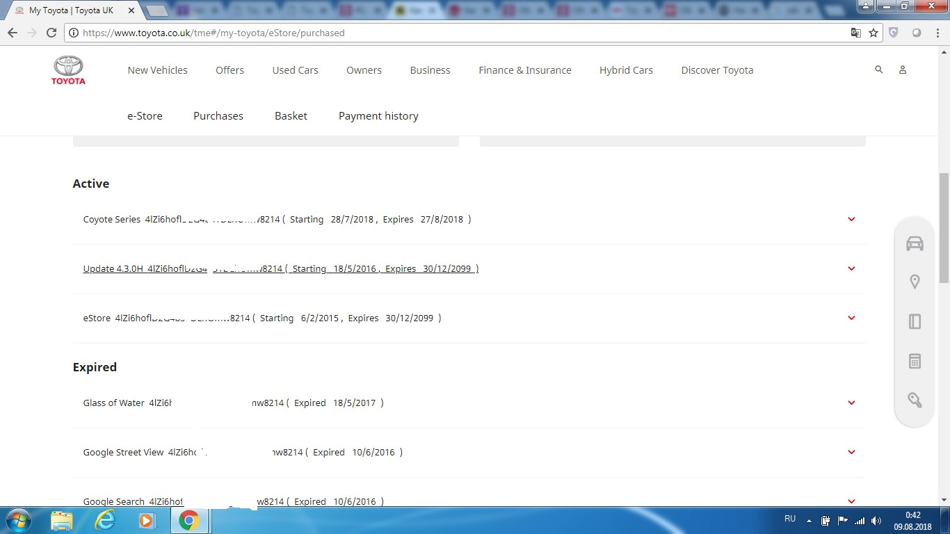

Ура! Получилось! С мучениями но вот как то так:
1) Регистрироваться нужно на сайте www.toyota-europe.com там же добавить свой автомобиль(на сайте customerportal.toyota-europe.com в списке моделей нет Highlander) но выбирать при этом Россию нельзя! Ставим Europa. При добавлении в корзину обновления или сервиса сайт запрашивает страну и телефон. Россия и Белоруссия не катит. Я поставил Бельгия и добавил вымышленный телефон и вуаля все в корзине.
2) Скачать с сайта www.toyota-europe.com не получилось т.к. в корзине все это лежит а скачать кнопки нет поэтому заходим на сайт customerportal.toyota-europe.com под той же регистрашкой и в разделе My Account закладка My Dashboard находим нужный продукт и напротив жмем символ Загрузки.
В настоящий момент бесплатно предлагает только версию ПО 4.3.0L

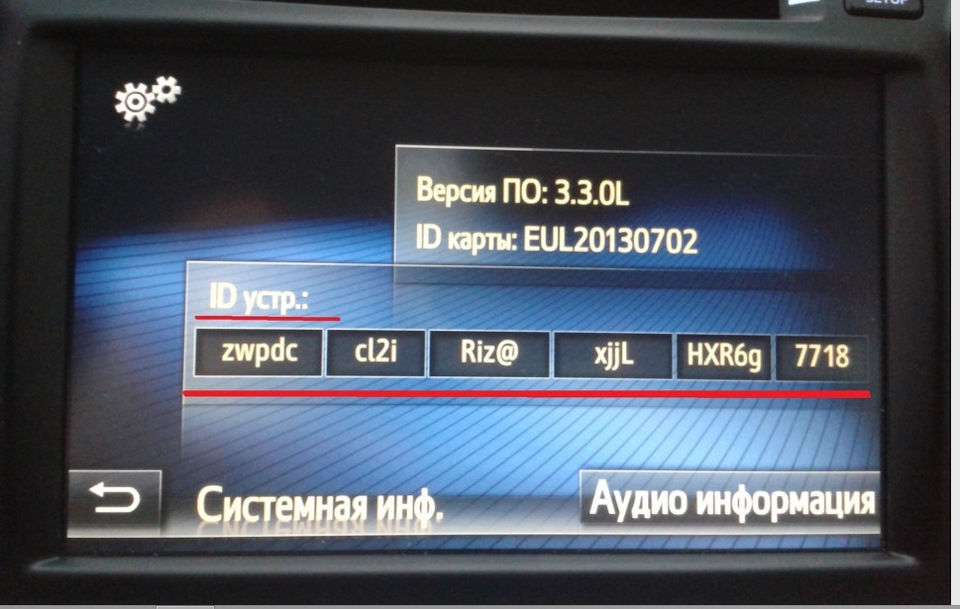

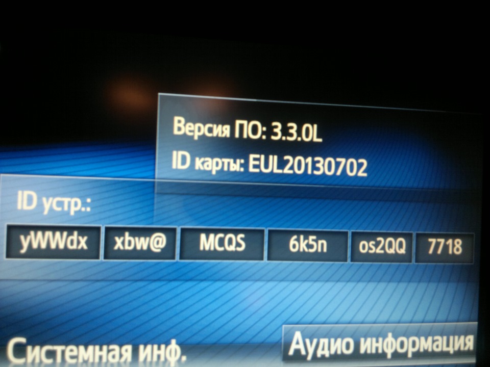

Здравствуйте! Хотел обновить тоже прошивку. Зашел посмотреть ID устройства, а тут такая засада. Подскажите как быть. Как узнать свой ID чтобы зарегаться. Заранее благодарен. При вводе 13TFDAEU-DA04 говорится что не корректное ID.
сейчас на сайте самом засада, вот уже месяца два он находится в разработке.
думаю в этом дело, а не в не правильном ID…
так что ждёмс
Спасибо. Т.е ID устройства у меня на скрине правильное? Оно не такого формата должно быть? Просто у меня нулевая прошивка. Вообще не обновлялась. И как на других скринах в интернете. Заранее благодарен.
я думаю это лучше узнать у официалов, если есть сомнения.
Хорошо спасибо большое.
да не за что ))) всегда буду рад общению…
хорошего настроения дня вам )))

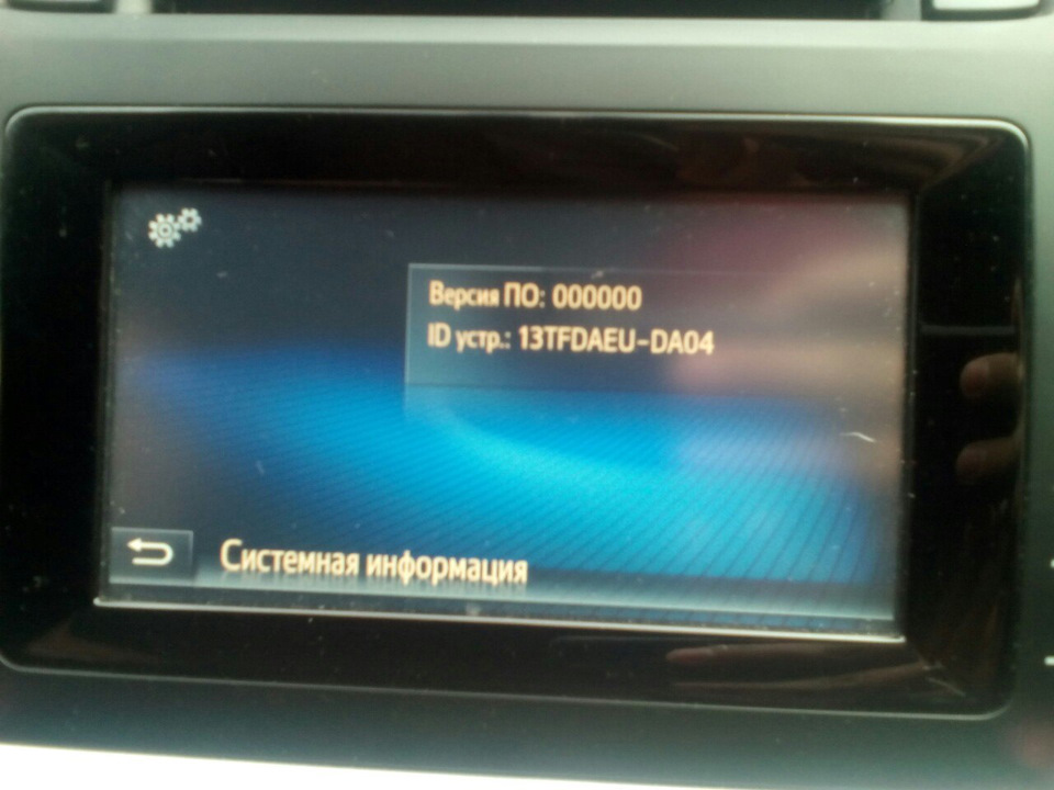

Highlander 2015. Тоже стоит ПО: 3.3.0L. Зарегистрировался. Считал ID устройства ZAdND-XsWt-m0m9-GzRX-myaMA-7718. Скачал и разархивировал на флешку обновление, но особенность в том, что предлагает до версии 4.3.0L за бесплатно, либо до версии 4.5.0L за 119 Евро. Выбрал бесплатную, согласились, прислали на e-mail инвойс на 0 Евро. Но скачать эту версию не предлагают, нет в списке. Скачал, какую дали. На машине без проблем началось обновление с флешки, но в конце предлагают ввести ключ. Единственный ключ, подходящий по числу знаков, высветился 625E-CANM-T02A-CORT-BTF4-NG. Ввожу его опять на сайте — не принимает. Без ключа машина тоже не принимает обновление, можно только вернуть назад. Пробую опять скачать с сайта бесплатную версию (в надежде, что покажет ключ), — говорит, что все, уже получил. Хрен с ним, готов бы уже и согласиться на платную, лишь бы обновиться, — но не дает ключа и не понятно, кому и куда оплатить, не вижу инструмента для этого. Замкнутый круг какой-то…
Добрый день. Никогда не сталкивался с такой проблемой, (введения ключа),
скорее всего вам нужно ехать к ОД, и там разбираться что случилось.

ДАННЫЕ КАРТЫ
Данные: 2012-2013 Ver.1
Grecenote (CDDB): Ver. 04363
Обратитесь к своему диллеру за последними данными карт.
Подскажите, что делать? ID карты для регистрации и скачивания карты через сайт Тойоты мне так и не найти на своем авто? в моем случае для обновления карт/навигации нужен диск? означает ли это, что кроме как в ОД обновить карты не получиться? или найти мастеров у кого есть необходимый диск?
заранее благодарен всем

Не получается ввести ID. Как нужно, его вводить? С пробелами или сплошным потоком, с соблюдением регистра? пробовал по всякому. Нужен совет.
На сколько я помню без пробелов, советую в ворде сперва забить, а потом вставить, чтоб исключить ошибку. Удачи.
А где взять ID Головного Устройства, перерыл там все нигде нету. У меня Хай 2013года
про 13 даже и не скажу…

Добрый день, ребята не могу обновить тк нет request code. Что делать
Вот здесь подробно написано… www.drive2.ru/l/4896476/
Удачи.
Не могу найти сам номер
Всем ПРИВЕТ! Не сможете подсказать где находиться — ID Устройства — на toyota camry V 50/
Не могу найти на штатном ГУ. Все перерыл.
Это вам надо спрашивать у владельцев toyota camry V 50.
У нас тут Хайлендеры.
Zhanat1987

чет не получается скачать карту с customerportal.toyota-eur…om/core/index.html#eStore
пишет Maps & Software Updates — Coming Soon.
значит ещё нет обновлений на вашу машину, подождите немного и заново попробуйте.
Доброго времени суток!
Мужики проблема такая при загрузке карты в разделе Actions где должна высвечиваться загрузка, выходит только инструкция по установке и удалить карту. А кнопка загрузки не высвечивается. Пробовал несколько раз удалять по новой загружать в корзину, все равно ЗАГРУЗКА не высвечивается. Что делать у кого есть предложения?
Bokusia
я только что зарегистрировался на сайте (20 мин назад)
не могу скачать ПО… Долго нужно ждать? Кто подскажет?
Спасибо!
Долго мучился с сайтом, потом почему то само собой появилось обновление во вкладке загрузки. Как это произошло, не знаю, тыкал различные кнопки… Не запомнил последовательность… Сам сайт какой то тормознутый. Ждал долго. Скачивалось полтора или два часа.

а как узнать id у хайлендера 2012 года(предпоследний кузов), потому что нет меню, как системная информация, id нигде не выводится
даже и не подскажу, может у ОД спросите ?!
FuckBackDrive
нет, там никаких ID там, система навигации на жестком диске, обновляется дисками. Мне делали я так понял без дисков, карты свежие, ребята сделали быстро
