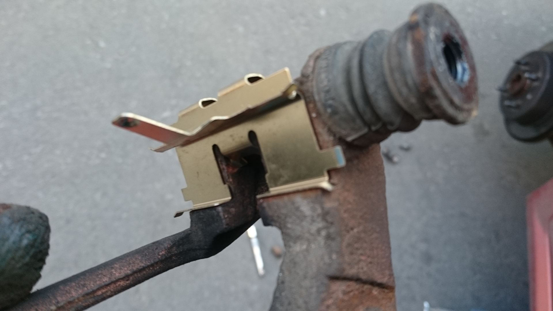

После замены тормозных дисков появился непонятный хруст (скрежет) при торможении на малой скорости. Изначально думал что проблема в пружинах крепления(Артикул 96476995), т.к. когда все это дело собирал, начался дождь и чисто случайно на них наступил и согнул, выпрямил руками, поставил все обратно. После этого появился неприятный хруст. Заказал новые пружины крепления и УРА, все прошло, но не надолго. Спустя неделю опять появился такой же хруст. Думаю, что пора менять ступицу в сборе. Возможно была данная проблема у кого, поделитесь опытом.

автор ты уверен что за диск ничего не попало? например кусочек щебня? меня так хотели развести в сервисе, благо с собой были щипцы для отцепления щуки(рыбаки поймут) этими щепцами я достал из тормозного диска небольшой камешек…
Уверен! Я же все это дело снимал не один раз и зачищал.
Было у меня что-то похожее, и тоже новые диски…оказались г)))через пару недель их повело!
глянь еще есть ли люфт на направляйках суппортов, по твоему описанию похоже на них
Люфт в любом случае будет, не большой, но будет. Я ставил пружинку как многие делали но это ситуацию не исправило. Ступицу буду менять — это однозначно!
Была бы проблема с подшипником ступицы-скрежетало бы независимо от тормозов постоянно. Думаю, копать надо именно в тормозах. С пристрастием там все проверить, смазать. Не забываем про стояночный тормоз, он иногда тоже подкидывает нежданчиков.
Ручник я вообще сейчас убрал, тросики поменял, но не подсоединял пока что. Прикрепил к днищу их. Механизма ручного тормоза в барабанах нет вообще. Получается к ступице крепится тормозной диск и на него колесо. Еще когда рукой вращаю ступицу, то она сперва туго идет потом легко и опять туго, напоминает восьмерку.
Туго идет без суппорта и колодок?
Да.Когда ставлю суппорта с колодками, то ширкает восьмеркой.
Не понял. Если полностью развести колодки, чтобы они диска не касались, или вообще снять суппорт, ступица все равно крутится с заеданием?
Да, ступица крутится с заеданием без суппорта и колодок.
Тогда и гадать нечего, айда за новой ступицей.
Как куплю и поставлю, отпишусь о результатах)

перегрева долгого в прошлом небыло от заклинившего поршня например? возможно тормозной диск повело? мои лишь предположения.
Диски и колодки новые, тормозной цилиндр ходит нормально, вроде как. Направляющие не заедают.
чтото и мне подсказывает что новая ступица просится. но нужно десять раз проверить чтоб не купить лишнего) заодно гранату проверить. начиная элментарно с целостности пыльника и т.д.
Пыльник целый) Буду менять ступицу)
