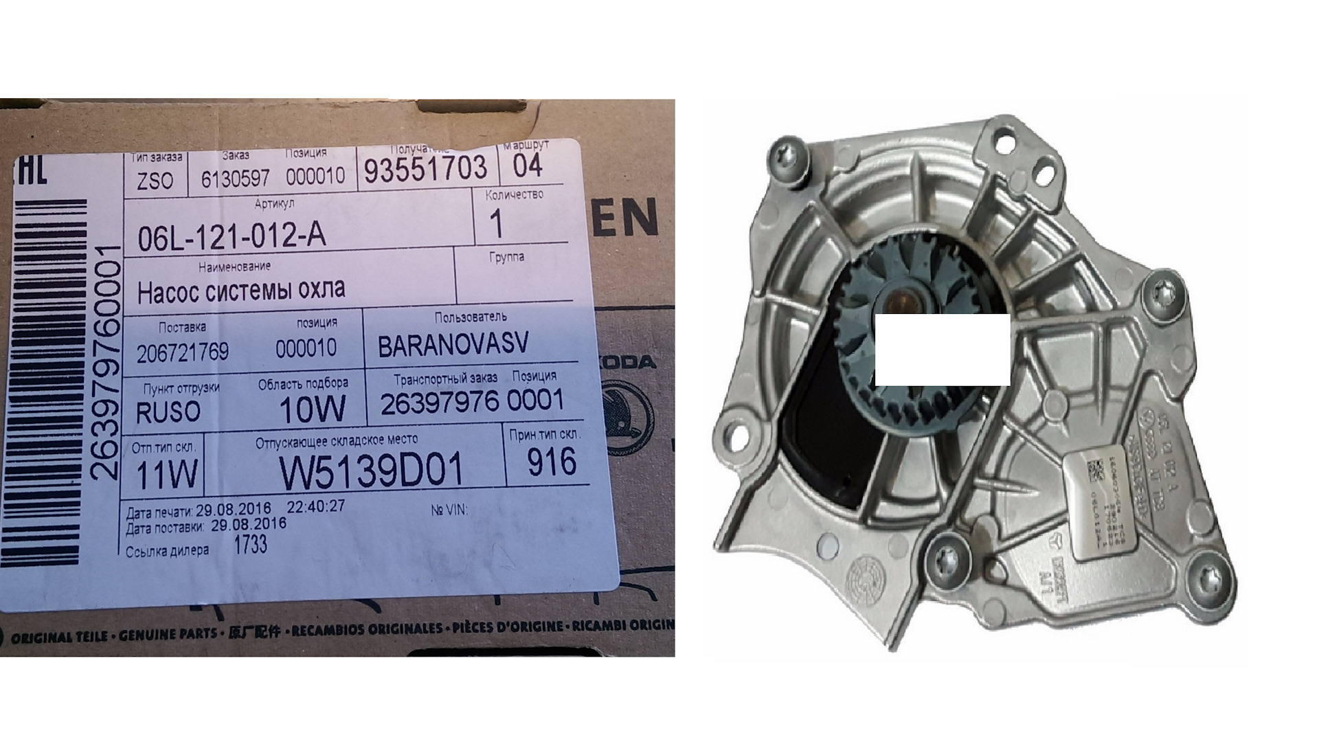

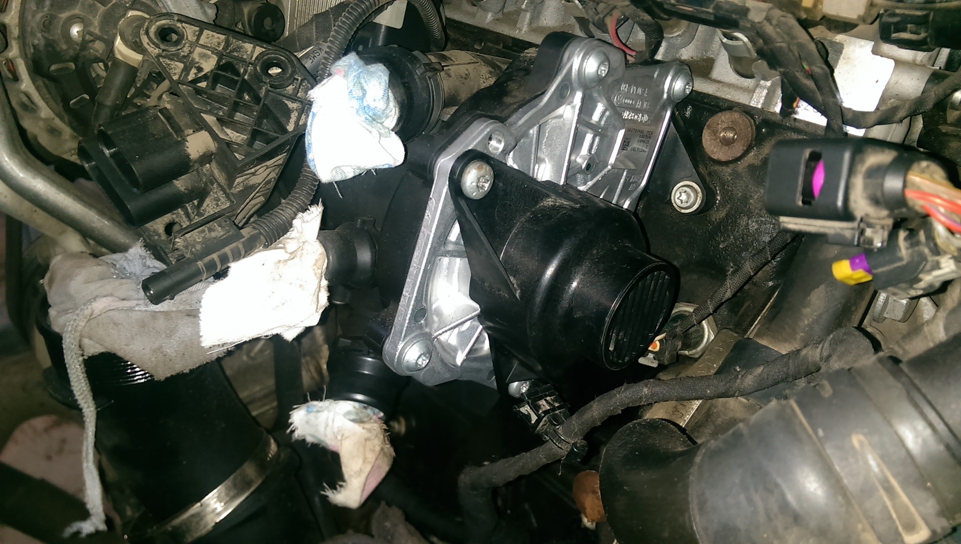

Приехал новый насос последней ревизии. И в воскресенья я начал собирать машину.
Новый насос уже сделан в железном корпусе, а не в пластиковом. Предполагаю что течь сальника предыдущих насосов связана как раз таки с пластиковым корпусом и температурной нестабильностью пластика по отношению к железу.
Очистив все поверхности прикрутил насос на место и часа за четыре как всегда в одно лицо собрал машину обратно. Чтоб все выполнить по технологии изначально изучил инструкцию. По инструкции необходимо менять все уплотнительные кольца быстросъемных муфт.

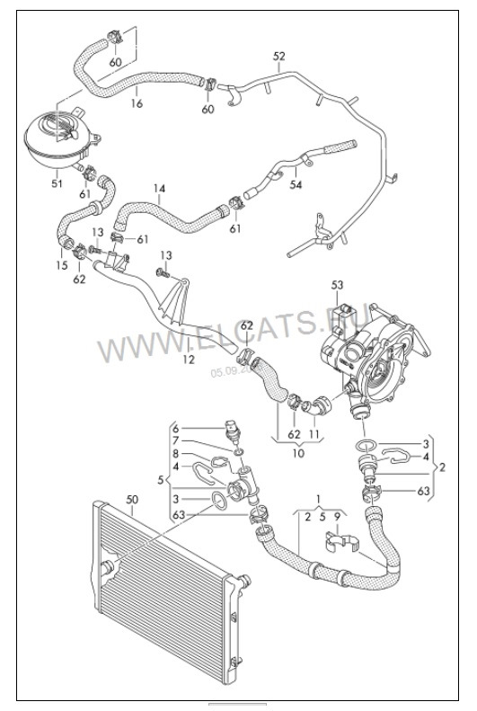

Но не на все муфты продаются эти кольца отдельно((( К термостату крепятся три муфты №2 на схеме, №11 и одна не отмечена но диаметр у нее как у номер 2. Получается две одинакового диаметра и одна поменьше. Нам понадобится два кольца позиция №3 на картинке выше, и полностью муфта в сборе №11, так как уплотнительное кольцо для нее отдельно не продается.

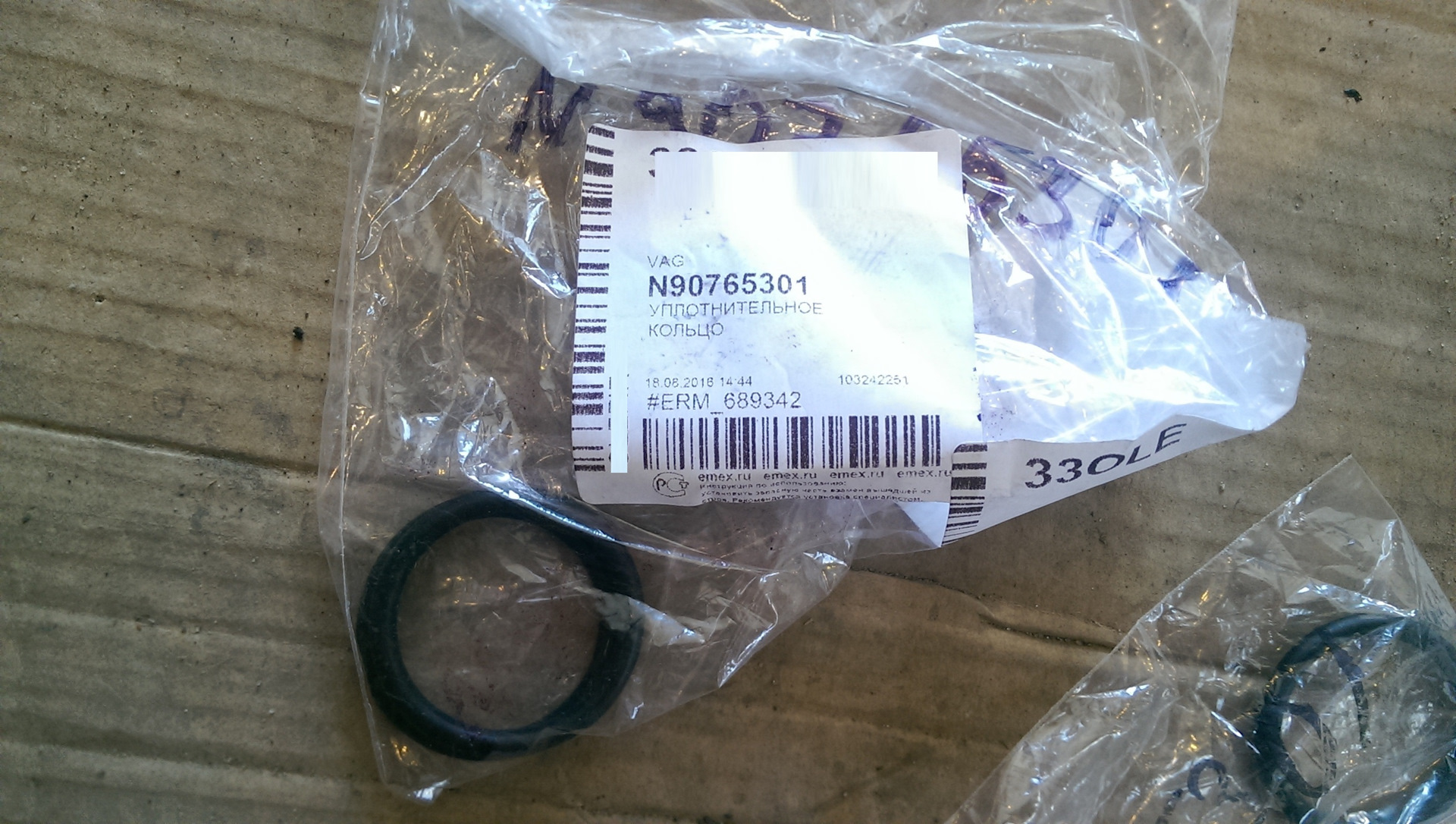

Меняем кольца. Обязательно смазываем уплотнительное кольцо антифризом перед тем как защелкнуть муфту на свое место! И собираем все то что окрутили ранее.
Как всегда пришлось повозится с болтами крепления бампера, но воспользовавшись раньше одной хитростью в этот раз даже не пришлось снимать подкрылки))
Собрав машину стоял вопрос как все таки правильно залить антифриз? Точнее как выгнать воздух из системы? По инструкции это делается специальной приспособой с компрессором, которая принудительно прокачивает систему. При этом одисом надо открыть электромагнитные клапана системы охлаждения.
Но! Пообщавшись с теми кто сливал и заливал антифириз + узнав что у дилера нет ни какой приспособы и они о ней услышали впервые от меня, и они просто льют и газуют))). Кстати вопрос заданный дилеру почему они нарушают технологию остался без ответа. Решил делать как и все, но с небольшими хитростями.
Заливал антифриз понемногу, что бы воздуху из системы было проще выходить. Когда антифриз перестает уходить из бачка, беремся за нижний патрубок идущий от радиатора и сжимаем/разжимаем его, (как шланг с резиновой грушей для перекачки бензина) И приличная порция воздуха выходит в расширительный бачок. Доливаем антифриза и ту же самую процедуру делаем с верхним патрубком. И только после этого заводим машину, даем ей прогреться доливаем антифриза, потом включаем печку на всю немного немного газуем, и доливаем еще антифриза если тот ушел.
В итоге у меня влезло 4 литра антифриза.

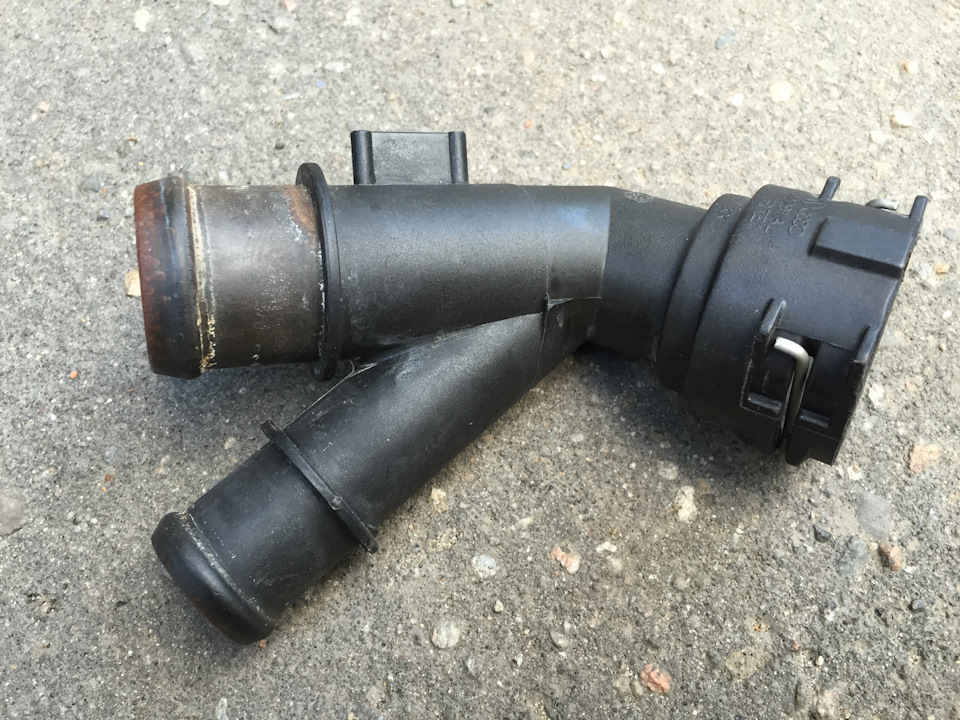

Еще важный момент. Так же всем советую поменять верхнюю раздвоенную муфту 5Q0 122 291 AL, так как она у многих лопалась и начинала течь, она как раз таки почему то не нарисована на схеме.
Я эту муфту заказывал ранее так как изначально надеялся что течет она. себе поменял чтоб не делать одну и ту же работу два раза.

1) Насос системы охлаждения последней ревизии 06L121012A 1шт. идет в комплекте с уплотнительной резинкой (до этого у меня стоял насос 06L121005A, как оказалось он с браком)
7800р. у дилера по карте клиента.
Либо его аналог B15313 он так же в железном корпусе, производство германия и вроде как отзывы о нем не плохие. Люди ставили ездят без проблем. Не удивлюсь если это тот же самый оригинал просто без надписей ваг))))
Порядка 4500р. Я выбор сделал все же в пользу оригинала.

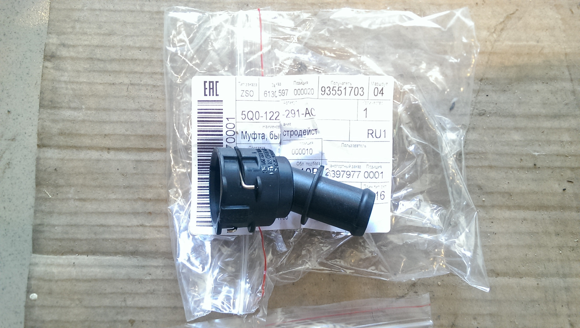

2) Муфта быстросъемная 1шт. 5Q0122291AC полностью в сборе так как отдельно уплотнительное кольцо не продается.
Порядка 600р.
3) Уплотнительное кольцо для быстросъемных муфт 2шт. N90765301
Порядка 20р. за штуку.

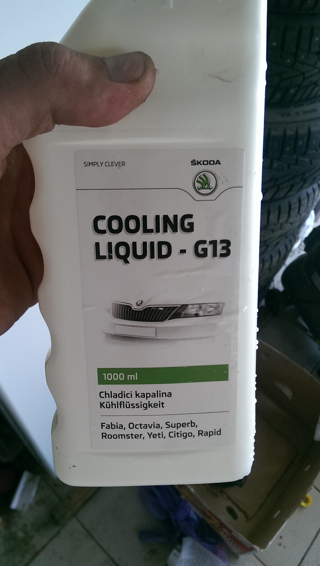

4) Концентрат антифриза G13 мне понадобилось 2 литра, разводить с дистиллированной водой один к одному. в итоге имеем из 2х литров концентрата 4 литра антифриза.
Порядка 700р. за литр
(5) Не обязательно но рекомендую! Заменить муфту 5Q0 122 291 AL так как она может со временем лопнуть и потечь.
В наличии ни где нет, а у меня есть)))). Везде только под заказ, сроки месяц. Цена от 700 до 1000р. в зависимости от сроков.

Спасибо за пост мужик, я эту муфту похожую на рогатку на схеме обыскался, тоже зараза лопнула.

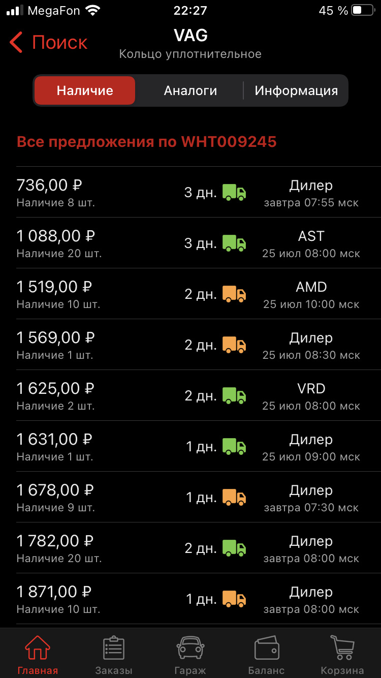

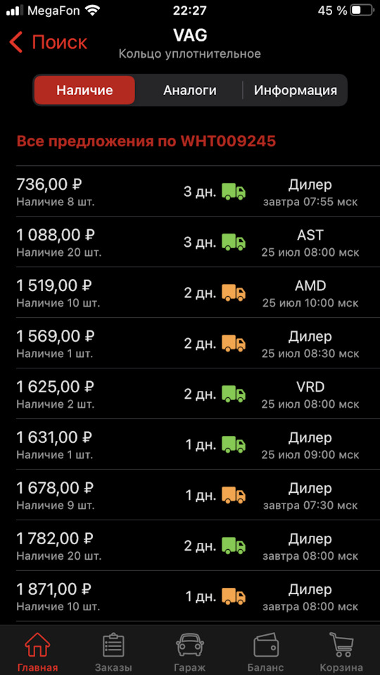

Продаётся WHT009245
Спасибо за уточнение. Теперь да. Раньше эта позиция не была доступна к заказу.
Но нынче эта резинка стоит дороже всей быстросъёмной муфты)
Нынче все стоит каких то неадекватных денег

Если кому интересно и полезно, то замена для
5Q0 122 291 AL — это деталь 5Q0 122 291 DA.
Просто первой деталюшки почти нигде нет, и ждать долго (наверное, с Европы везут).
А вторая — в наличии.
Столкнулся с этим сам и решил для верности тоже сменить эту муфту (чтобы потом не лазить)
интересно в ней исправили этот косяк или нет
Что-то может и изменили, раз новый артикул

Скажи пожалуйста, а эта муфта и есть переходник между помпой и теплообменником?
Сегодня тоже приговорили помпу, сказали купить переходник между помпой и теплообменником, я вот сижу и голову ломаю))
Нет. Переходник между термостатом и масляным теплообменником можно полностью не менять а только заменить резинки на нем
3) Две уплотнительные резинки WHT 004 973 для штуцера масляного радиатора
Это из моей записи про термостат. К сожалению номера переходника не помню но покупать его новым с двумя резинками нет смысла, просто меняем две резинки на своем и все.
