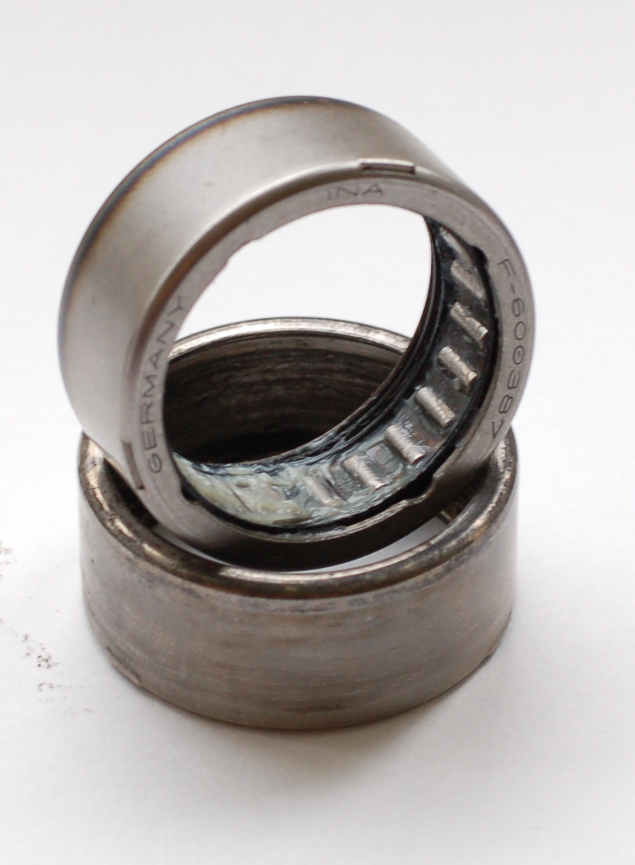

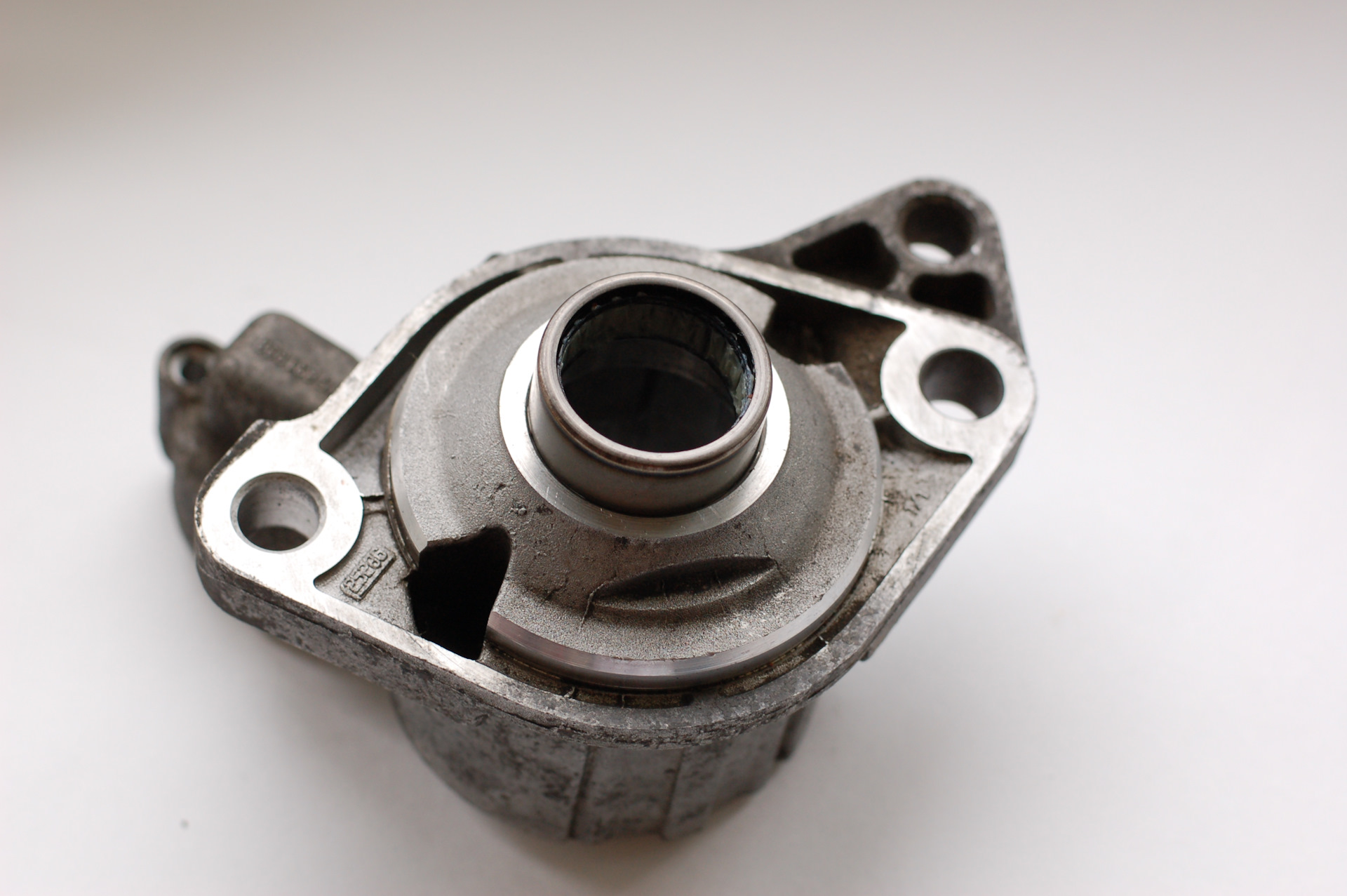

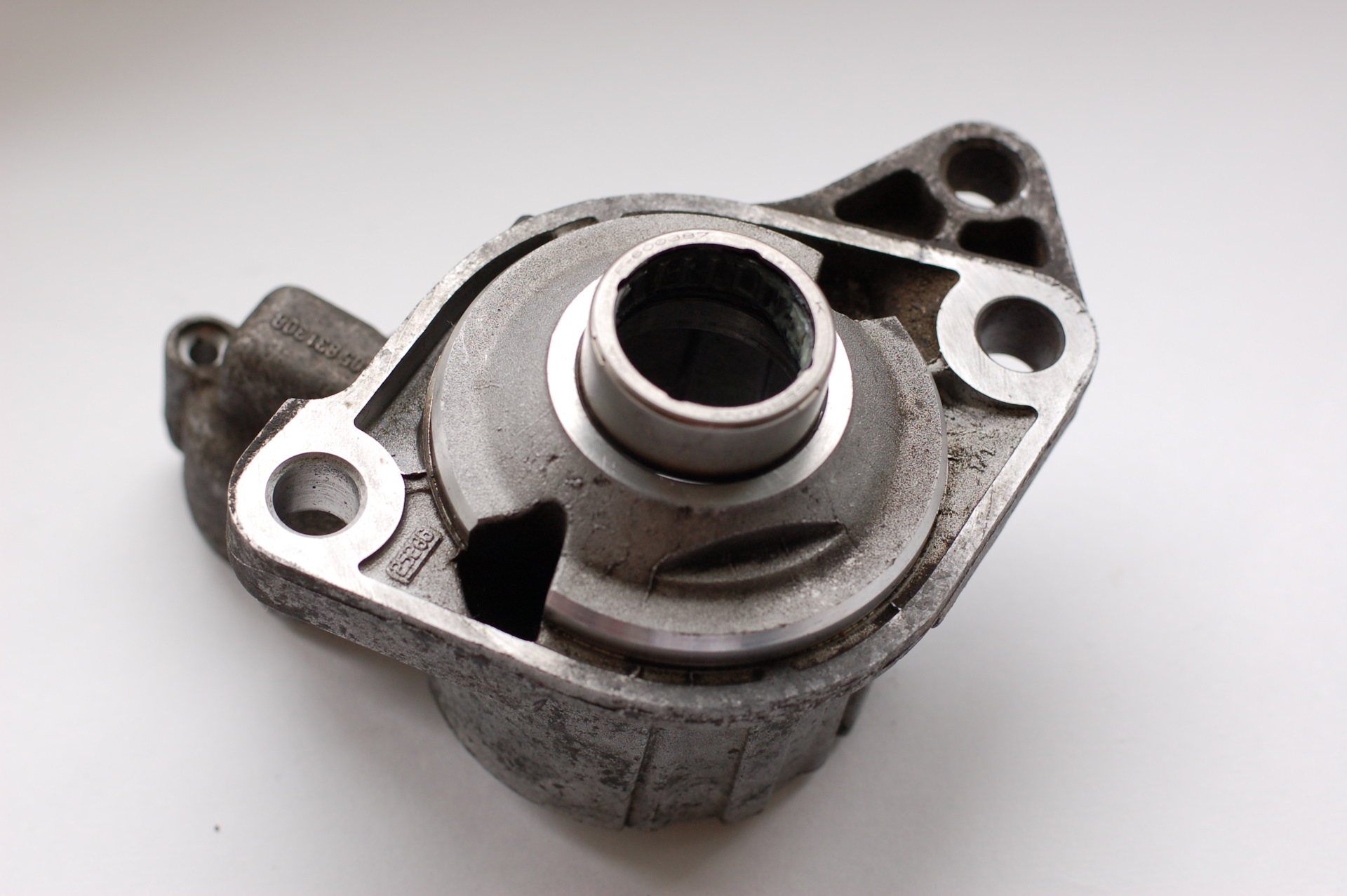

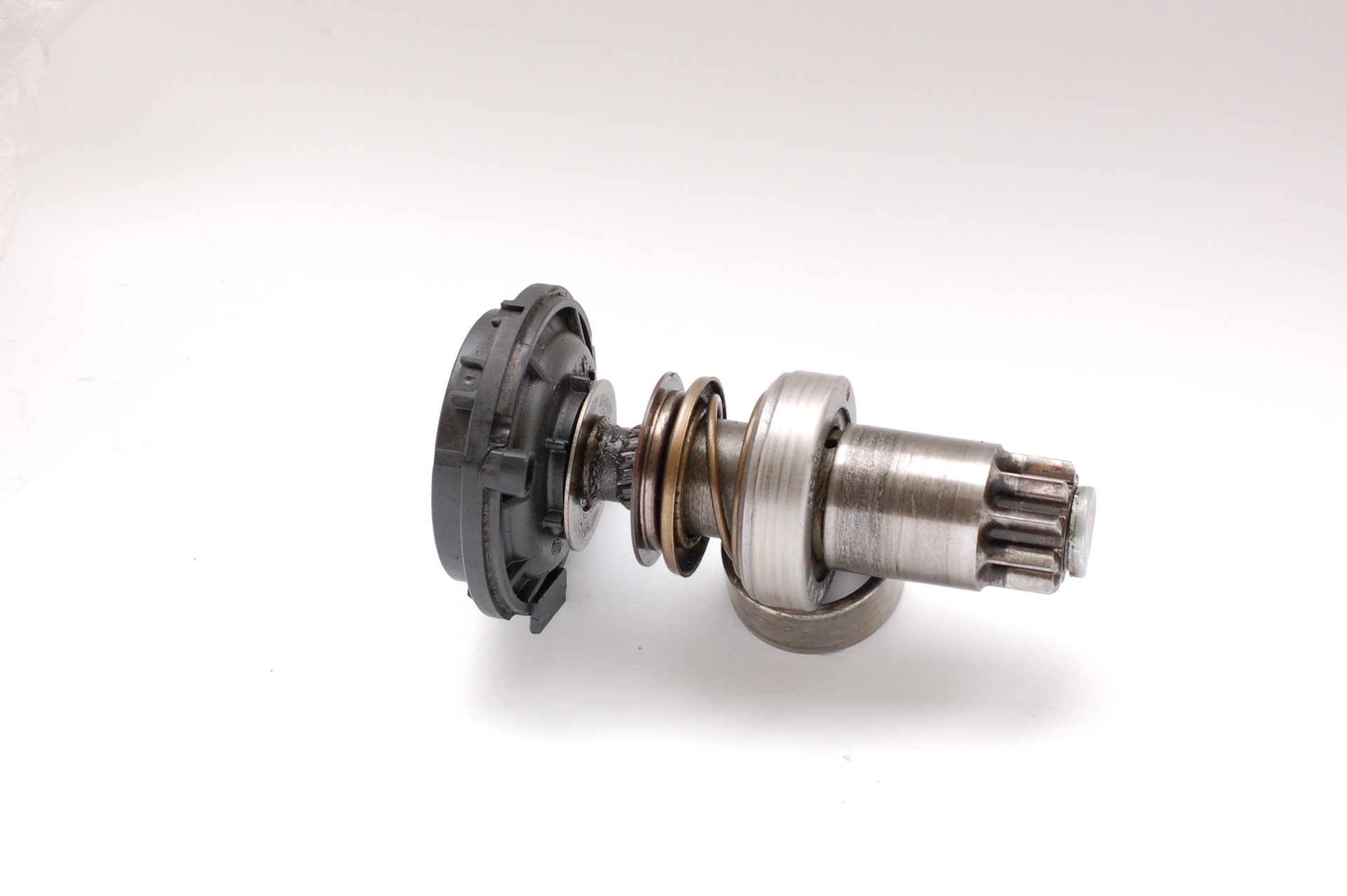

Итак, разобрав стартер VAG 020 911 023 T, были обнаружены следующие проблемы:
1. Рассыпался игольчатый подшипник F-235208.02 INA;

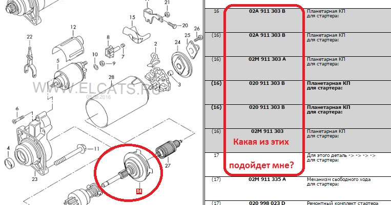

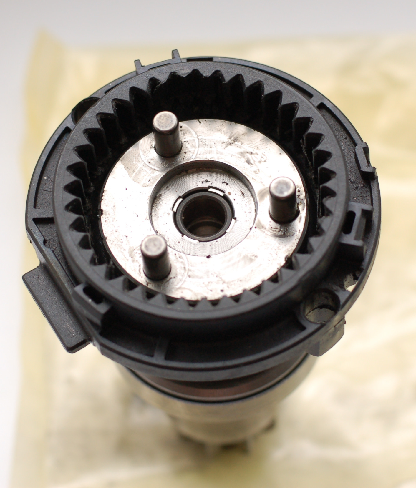

2. На пластиковом редукторе, который сидит на планетарной передаче слизало несколько зубьев:

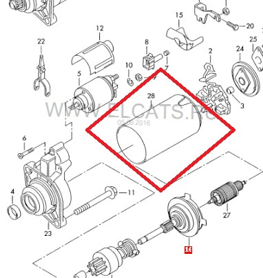

А вот скриншот из elcast.ru:
Вообще то мне нужно заменить лишь пластиковый редуктор! Но эта деталь вообще нигде отдельно не бьется ни в автодоке, ни в экзисте, ни в эмексе.

1. Какой стороной запрессовывать игольчатый подшипник LUK F600387 ?
или этой:

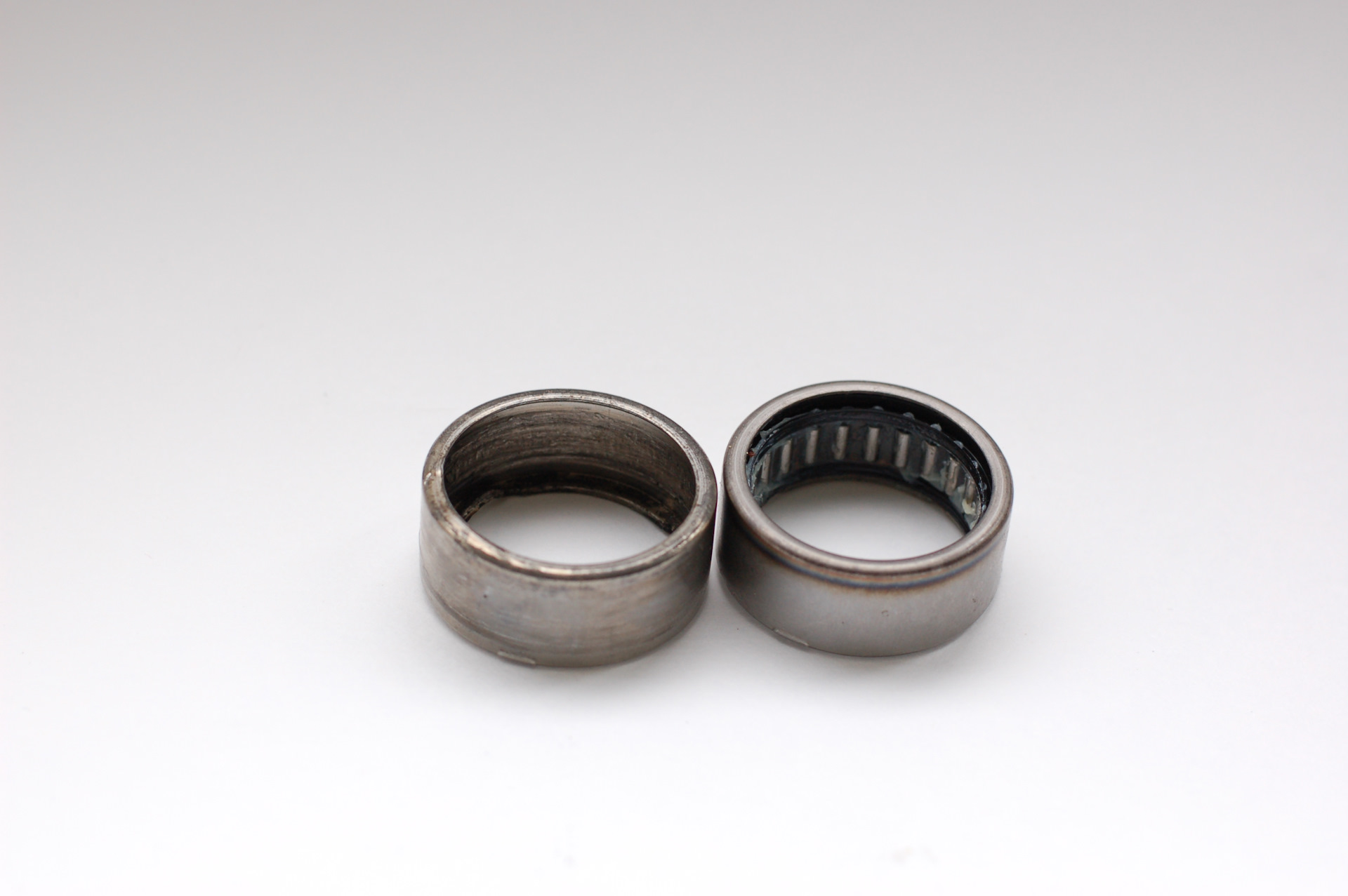

Подшипник старый и новый:

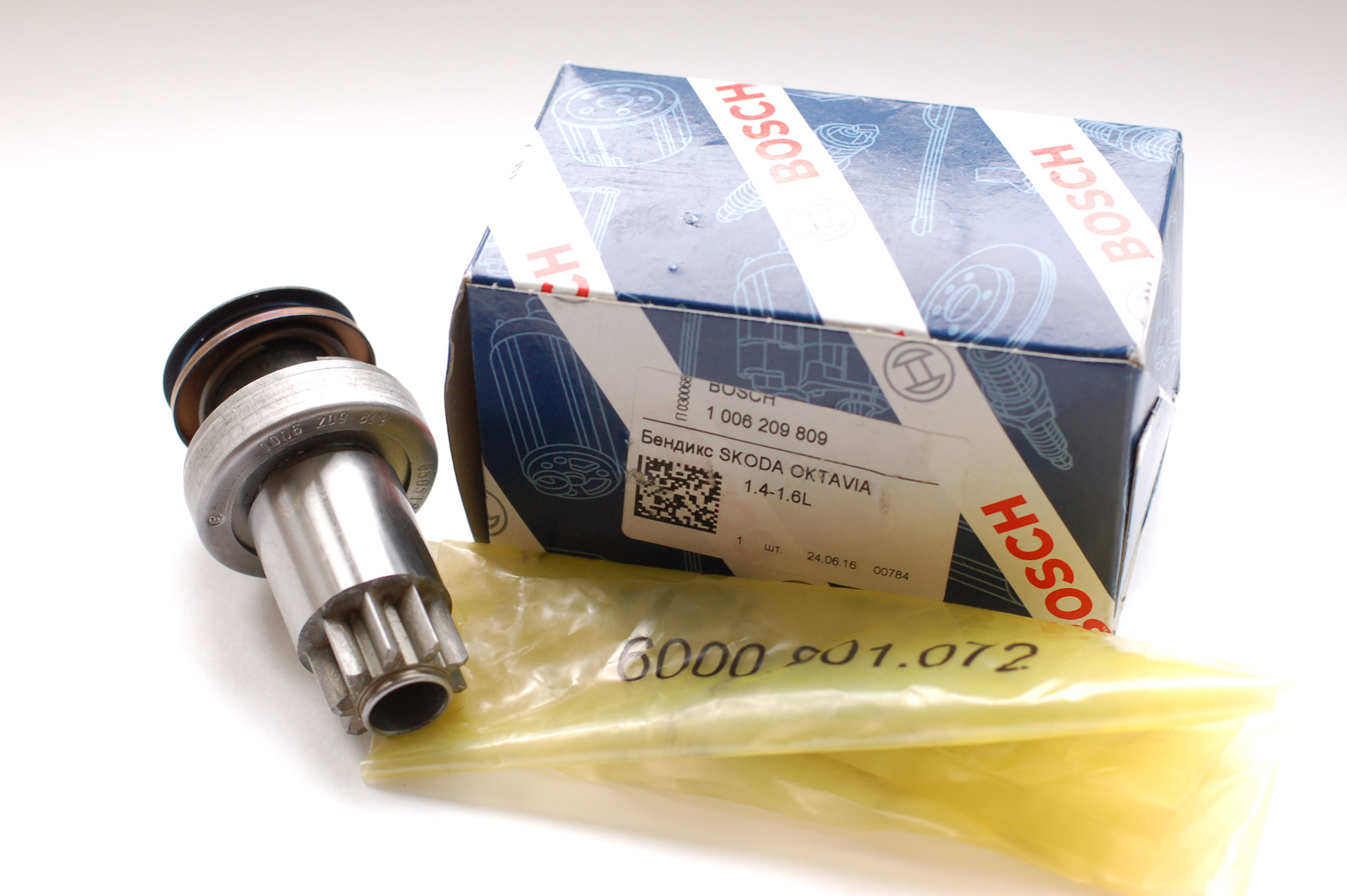

Новый бендикс:
2. Как разобрать старый бендикс, планетарную передачу и редуктор? Прошу поподробнее чем и как!

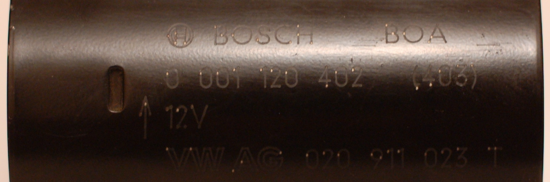

UPD: по просьбе YuriyCh дополнительно выкладываю фото кожуха (в котором 6 магнитов)

нашел эту пластиковую хрень, вроде она KRAUF SGB7417EX
compasauto.ru/products/IKA/422560.html?v2search=1
Приветствую, она?)
Вот ты заморочился! Купи лучше у меня рабочий оригинал
Вариант. Расказывай про свой рабочий оригинал.
Стартер с последней машины, читай мой блог, вечером сделаю фото
Сейчас сделаю фото детали 28. Упс она в гараже.
Если всё же хотите поменять планетарку, напишите полный номер стартера (не ваговский номер, а ещё один — от производителя) а лучше фото бирки сбоку корпуса.
У меня это кольцо стальное.
Мы про эту деталь говорим? Номер нужен с этой детали?
Номер да, с этой детали. Редукторы могут отличаться в разных моделях

А на пластиковом кольце с зубьями нет номера?
К сожалению нет, там только трехзначные номера.

Сбегал в гараж за кожухом сделал фотки и "вырезку" из фоток. Внутри кожуха 6 магнитов еще. Надпись на кожухе BOSCH BOA 0 001 120 402 (403) стрелка вверх 12V VW AG 020 911 023T

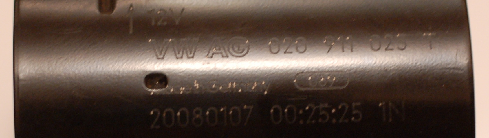

И вторая фотография кожуха с магнитами. Еще одна надпись Made in Germany 089 20080107 00:25:25 1N
Подшипник должен быть симметричен, значит ставится любой стороной. Аккуратно через деревяшку запрессуйте и всё. В редуктор я бы порекомендовал забить 158 смазки, но и Циатим неплохо, всяко лучше чем литол. А вот пластиковый редуктор либо менять, либо заказать на завод, что бы из железа сделали, если есть такая возможность.
Разбор бендикса vwts.ru/forum/index.php?showtopic=136833
Подшипник вроде не совсем симметричен. Со стороны где надписи там 4 прямоугольные выемки. Плюс внутри самого подшипника, кажется что там разная "насечка" что ли. Обратите внимание на первую фотку. Тиски в гараже и деревяшки уже ждут 1 часть — запрессовки подшипника. 2. часть "сделать сборку" с новым редуктором, планетаркой и бендиксом, это вопрос закупа нужных комплектующих и их сборки.
посмотрите на сопрягаемые детали, есть ли там что то под эти выемки вставьте вал в подшипник, есть ли разница какой стороной вставлять.
привет.
какой стороной ставил подшипник? я так полагаю, что 4-е выемки, должны смотреть внутрь стартера?! так ли это?
Да, по-моему 4-мя выемками я поставил внутрь стартера. Мне показалось так будет логично.
Так же поставил выемками внутрь, т.к. на подшипнике купленном от ina, со стороны выемок были расширительные стопора, которые не давали бы подшипнику во время срабатывания реле выйти из посадочного места носика стартера.

Я постарался подобрать планетарную передачу недорогую. Есть два варианта IKA и BOSH.
1. BOSCH 1 006 200 117 Планетарная передача 2 028 рублей, срок доставки 4 дня;
2. IKA 423630 Редуктор стартера 1 750 рублей срок доставки 2 дня.
3. PROTECH IA5053 962 рубля срок доставки 2 дня. Но это вариант наверное сомнителен?! Хотя цена приятная. Но с дугой стороны мне нужно заменить только пластиковый редуктор! К самой планетарной передаче вероятно претензий нет.
Оригинал VAG заказывать не планирую.

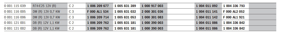

Завтра с утра гляну по фирмам. Но думаю BOSCH будет самый интересный вариант. Судя по каталогу Вот твой редуктор 1006200305
Завтра точнее гляну
YuriyCh, попытался поискать по каталогам BOSCH'а свой редуктор. Вот тут aa-boschap-ru.resource.bo…ues/starter/rm_spares.pdf на странице 62 почему то нет моего стартера . После 116 сразу идет 121 !
ЕСть еще каталог стартеров aa-boschap-ru.resource.bo…25starter_generatoren.pdf но чтото не могу там свой найти
Редуктор 1006200305 есть только в московкой конторе www.diol.ru/ за 1 597,39 рублей.
Но так как уверенности пока нет, что редуктор 1006200305 именно то что мне нужно, заказ не оформляю.
Саш, меня Юра зовут, и давай на "ты".
Смотри есть такой сайт, где по номерам генераторов и стартеров бош можно подобрать заменители и просто посмотреть комплектующие.
Твой стартер BOSCH BOA 0 001 120 402 (403) то бишь 0 001 120 402 Вот тут все комплектующие woodauto.com/Unit.aspx?Man=BOSCH&Ref=0001120402
Gear(зубчатое колесо) 1006200305
И даже если взять стартер 0 001 120 403 то зубчатое колесо то же самое.
Exist выдаёт на замену только VAG02T 911 303
У тебя на зубчатом колесе случаем не 303 выбито?

В Emex редуктор 1006200305 есть, но стоит в районе 2100
В автодоке и экзисте нет
В каталоге бош нашел, что его может заменить 1 006 200 365
есть в емексе за 1600р в экзисте и автодоке
www.bosch-automotive-cata…count%3D1%26autoLoad%3D1#
В автодоке BOSCH 1006200365 – Дифференциал стоит 1662 рубля отличный зеленый поставщик. Срок доставки два дня. Так что заказывать, в диоле из Москвы 1006200305 ? Или 1 006 200 365 в автодоке (придет прямо в город и за доставку из Москвы платить не надо)? Где в каком каталоге на какой странице подобрал аналог?

А вот тут замены посмотри planetauto.com.ua/part/bo…06200365/info/1701891529/
