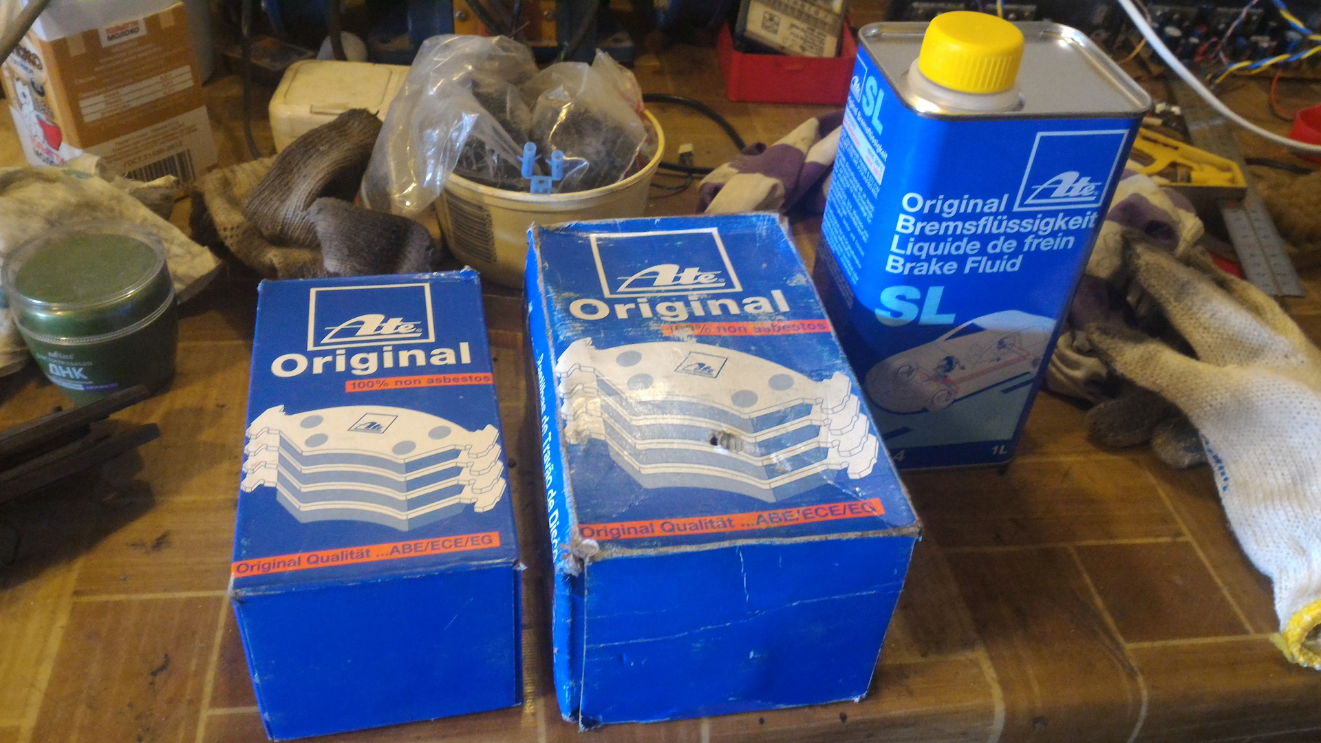

Как и ранее были куплены колодки ATE и на этот раз жидкость тормозную взял так же ATE.

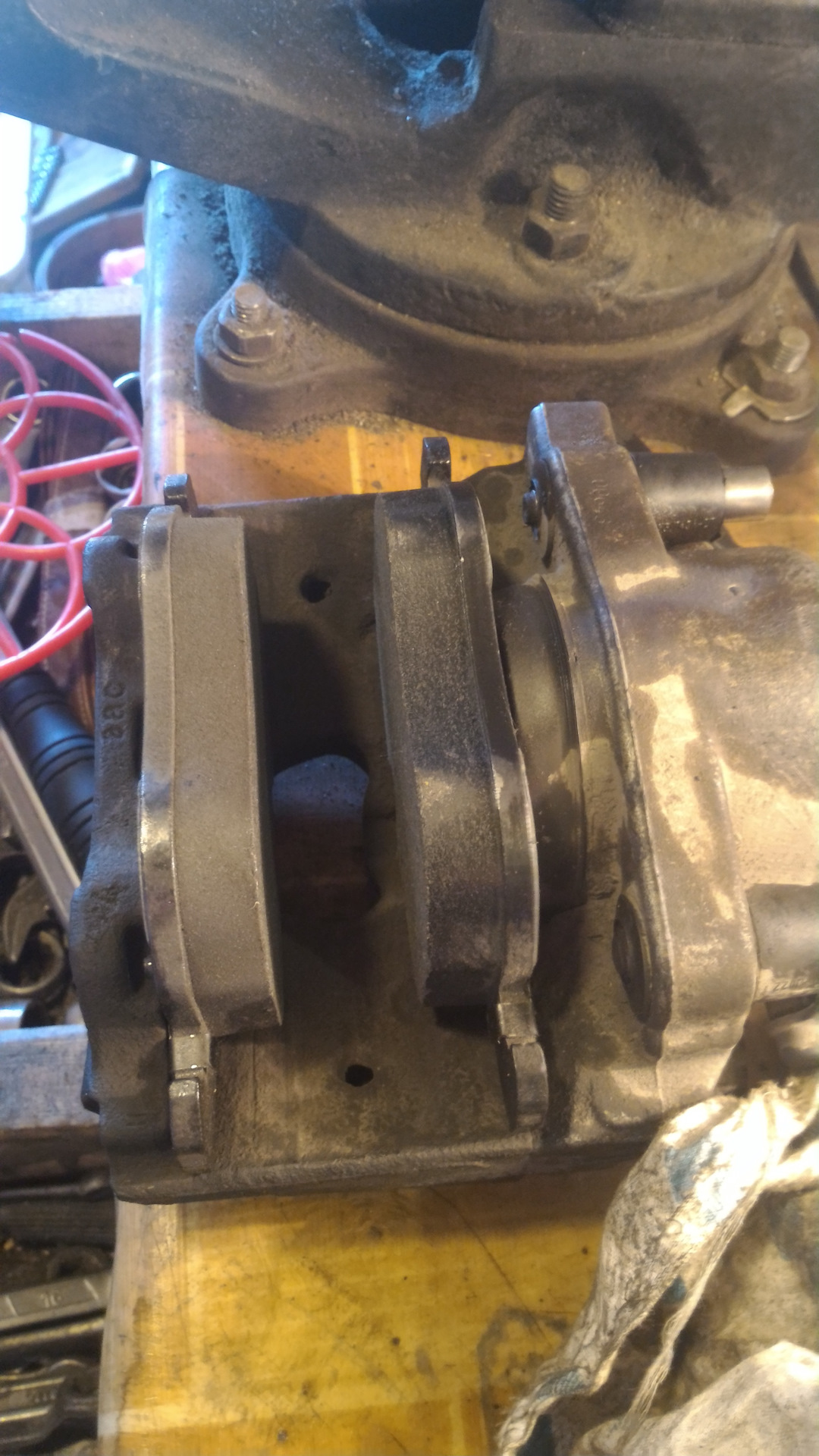

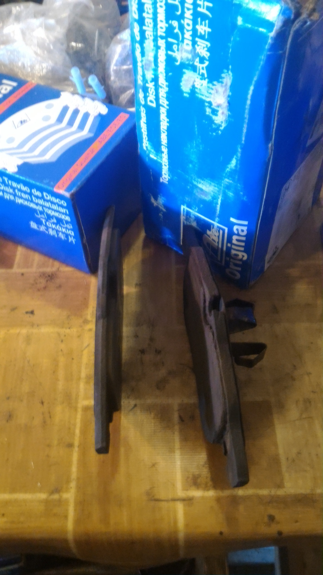

Вот такими оказались снятые колодки:
А вот такие новые:

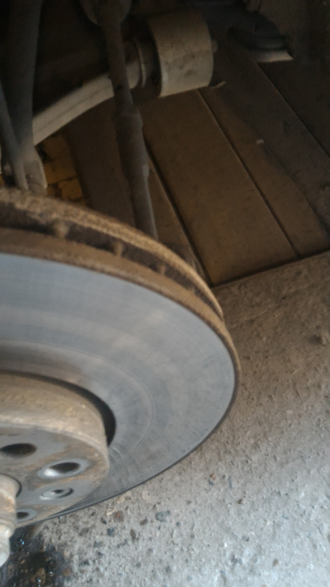

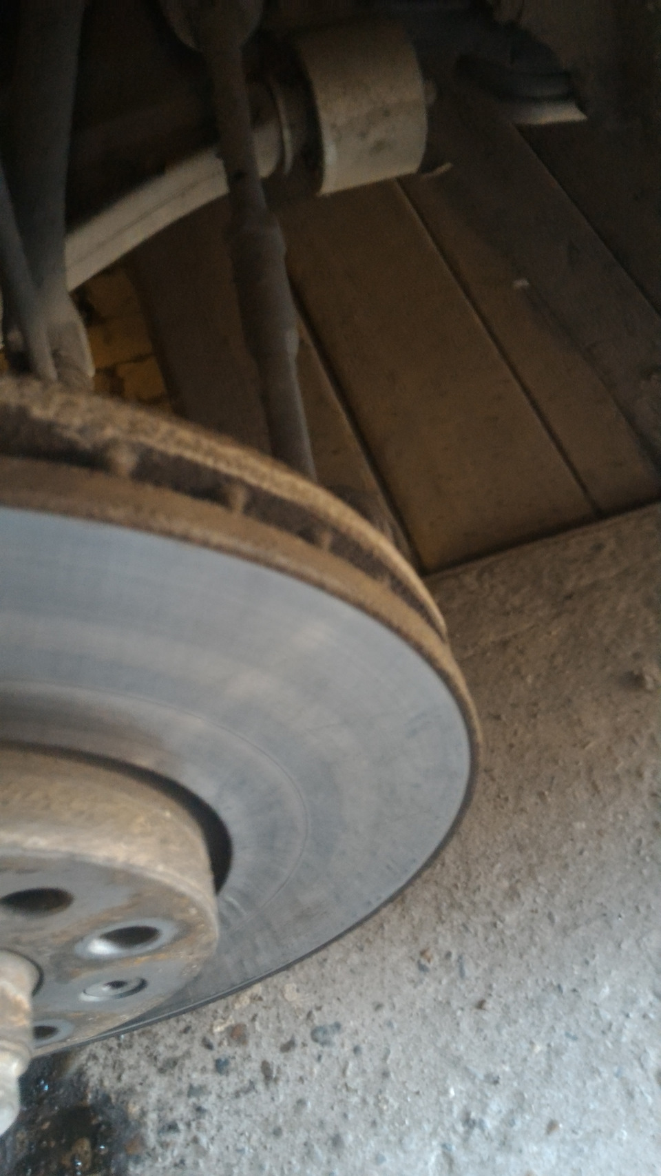

Износ дисков:

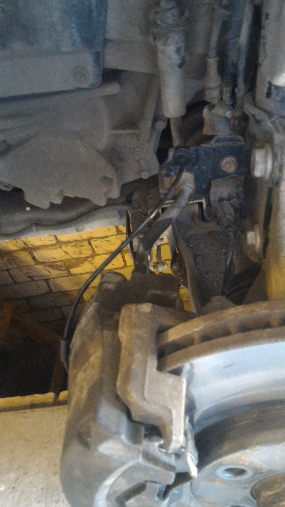

Новый датчик износа колодок:

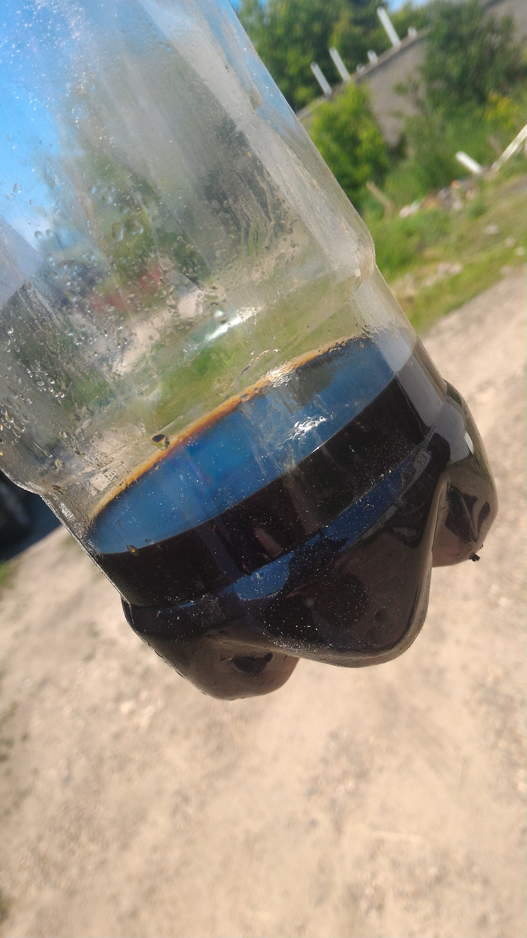

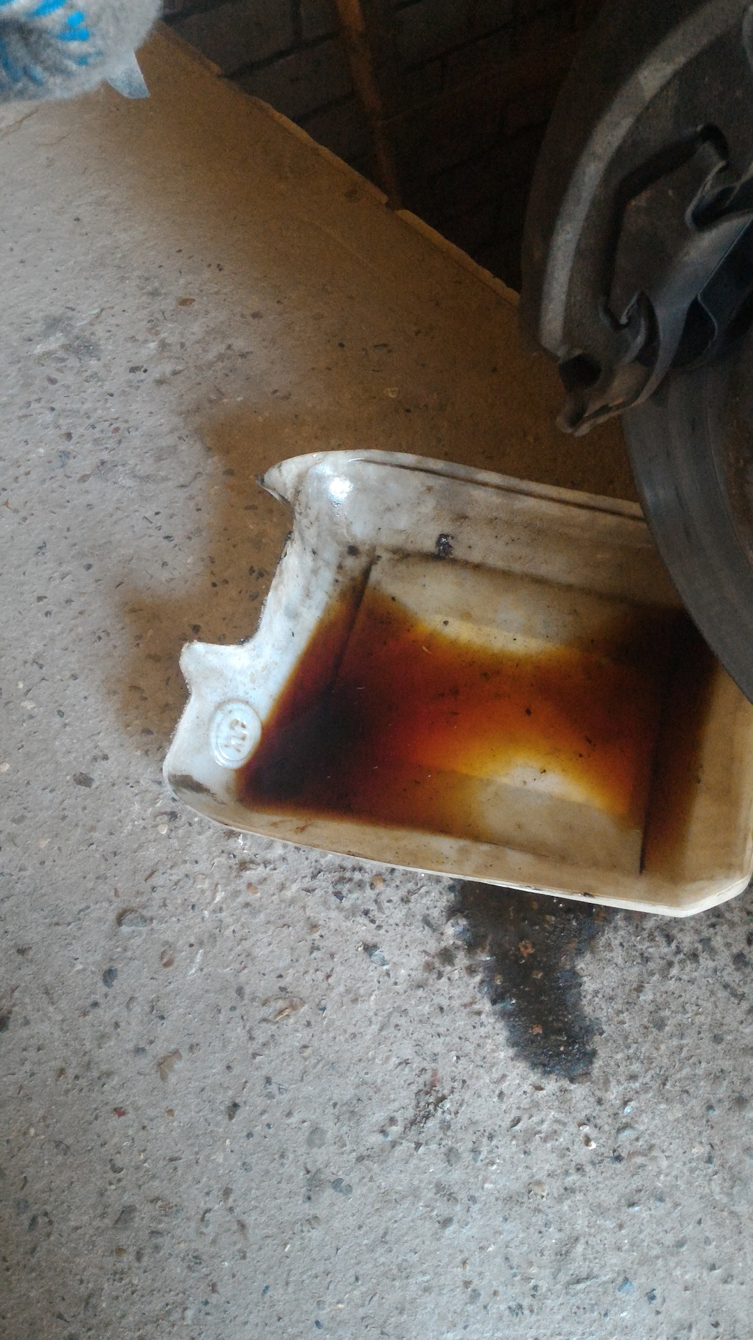

А вот так выглядит слитая тормозная жидкость:
Заодно перебрали левый задний суппорт, т.к. поршень туго сидел и не хотел закручиваться назад.
ИТОГО: Колодки и жижа пробежали чуть больше 3х лет и около 45 тысяч пробега.

По денежкам и кодам:
1. Ate 13.0460-7172.2 Колодки тормозные комплект передние — 2590р
2. Starke 175-137 Датчик износа тормозных колодок передний — 180р
3. Ate 13.0460-7194.2 Колодки тормозные дисковые комплект задние — 2360р
4. Ate 03.9901-5802.2 Жидкость тормозная dot 4, "Brake Fluid SL", 1л — 440р
5. Seinsa D4612 Ремкомплект суппорта заднего 2шт — 850р
6. Ina 532 0300 10 Ролик ремня приводного — 480р

как тормозная жидкость ате? и тяжело вообще самому поменять ее?)
Нормально )
Насчёт самому поменять.
Перед без проблем вдвоём — один нажимает на тормоз, второй спускает жижу через штуцер прокачки на суппортах. В бачок доливаешь новую жижу и прокачиваешь пока из штуцеров не потечёт чистая тормозуха.
Зад точно также, но там часто штуцер прокачки бывает прикипевшим/окислившимся к суппорту и при откручивании ему бошку срывают, из-за чего приходится его высверливать.
По собственному опыту, Ate сильно пылят.
Согласен.
Но при этом не скрипят, хорошо тормозят и диски не сильно стачивают.
Пылят-это хорошо…
Root-Szr
Согласен.
К сожалению скрипят
На трёх OVC в семье уже не первый комплект бегают, до этого на OVB и OAG бегали и не одни не скрипели, в отличии от кучи колодок других фирм которые до этого пользовали…
первый комплект колодок от ате не скрипели, потом когда износились заменил в круг диски ате и колодки ате и начали скрипеть, вот так
